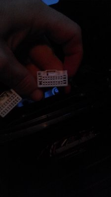

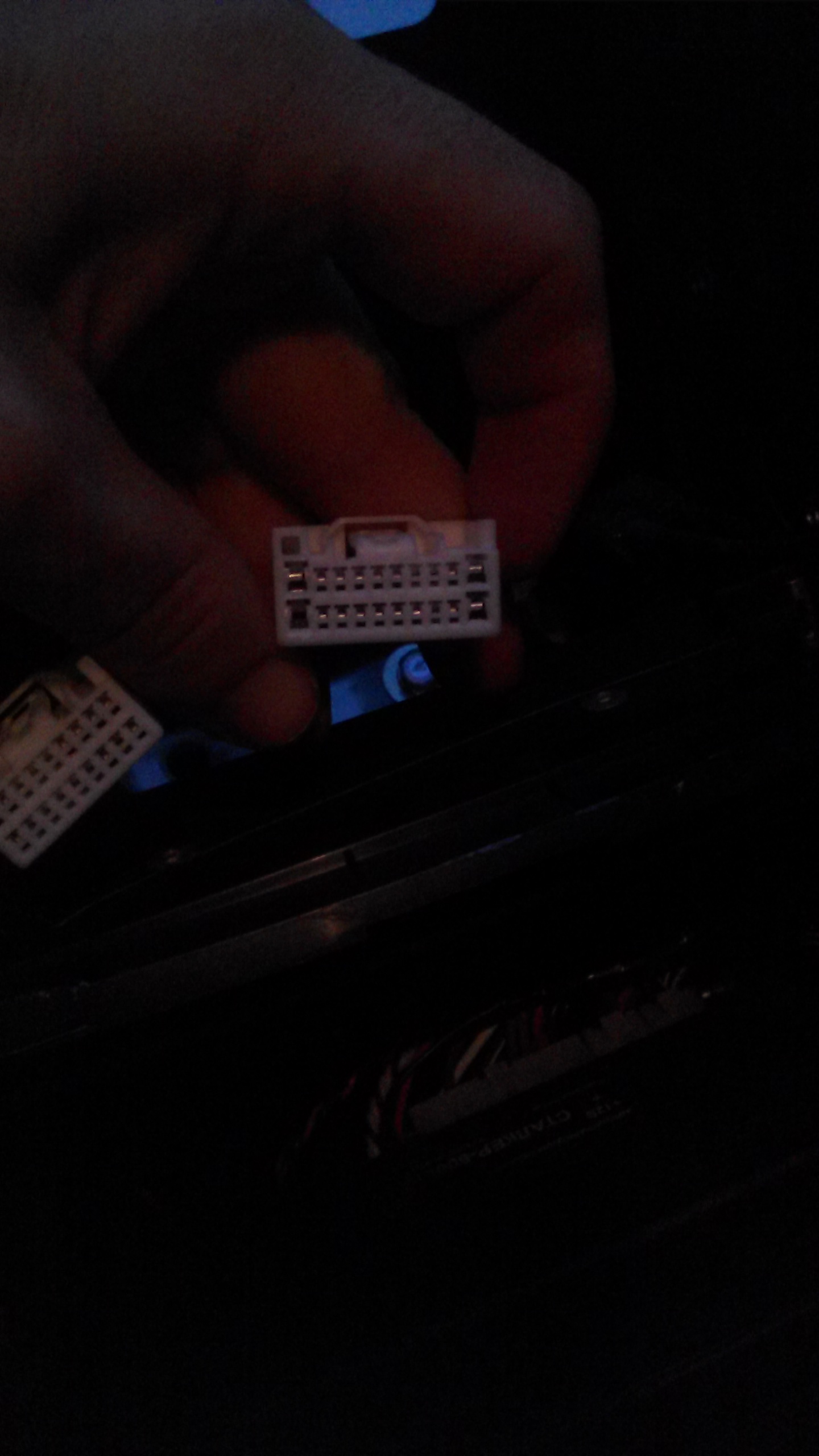

Пришла мне магнитола вот такая
https://ru.aliexpress.com/item/Quad-Cor ... 0.0.cL5OaD
Установил сегодня её, но остались вопросы. Стандартная магнитола была подключена с помощью вот таких двух коннекторов Однако к новой магнитоле подключается только один из этих коннеторов (более широкий), а для второго коннектора даже нет разъемов. Есть только доп. разъемы для USB, видео входы, аудио выходы (я так понимаю на усилок и сабфуфер). Магнитола включается, звук есть, все вроде работает, в т.ч. кнопки на руле.
Но ведь коннектор не может быть там просто для красоты, зачем-то он нужен?

Зачем для красоты. К нему были подключены: Штатный БК, AV вход в подлокотнике.krandv писал(а):Пришла мне магнитола вот такая
