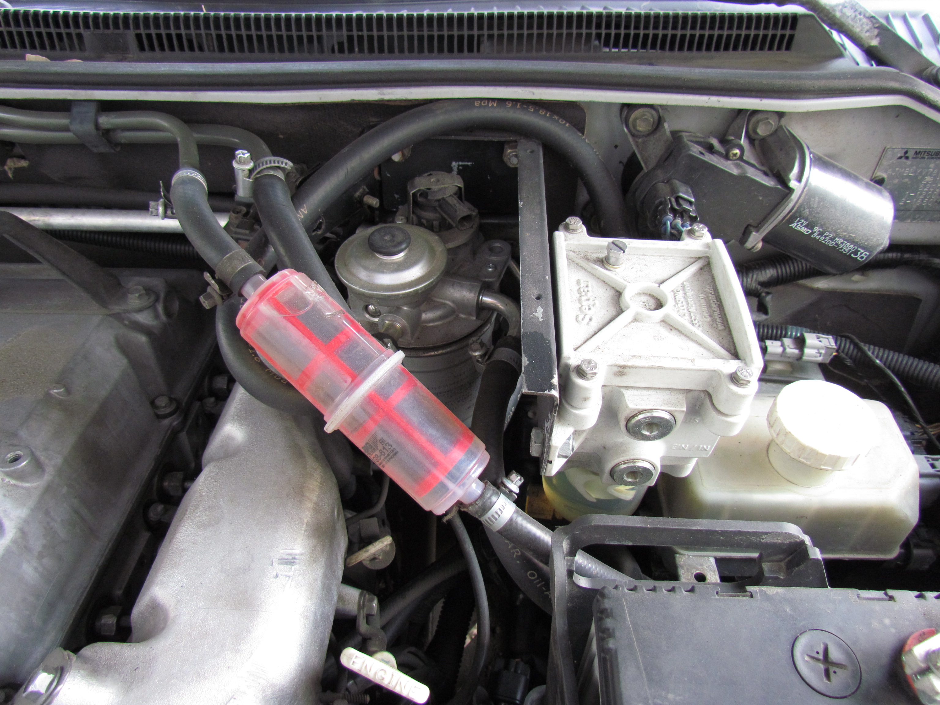

Относительно ВИНСа. Я знаешь ли, в первую очередь Диагност, потом Механик. Все вместе, это называется Дизельный Мастер. Так вот ВИНС, это тоже диагностика. Я не просто мою топливную. Я смотрю наличие воздуха в обратке, скорость истечения топлива из обратки, скорость забора топлива в подающую магистраль. При "подключении ТНВД на ВИНС", в обоих шлангах стоят фильтры GB-613. Очень удобная штука для "первичной диагностики". В некоторых случаях, он (GB-613) остается на всегда. Доп/проблем от него нет, а образование "подсоса" воздуха в систему он сразу показывает. Это очень удобно...

Это хорошо, если делать больше нечего. А на практике, быстрее и информативнее, именно два фильтра в шлангах. Даже если это не промывка ВИНСом, а оперативная диагностика проблемы...
