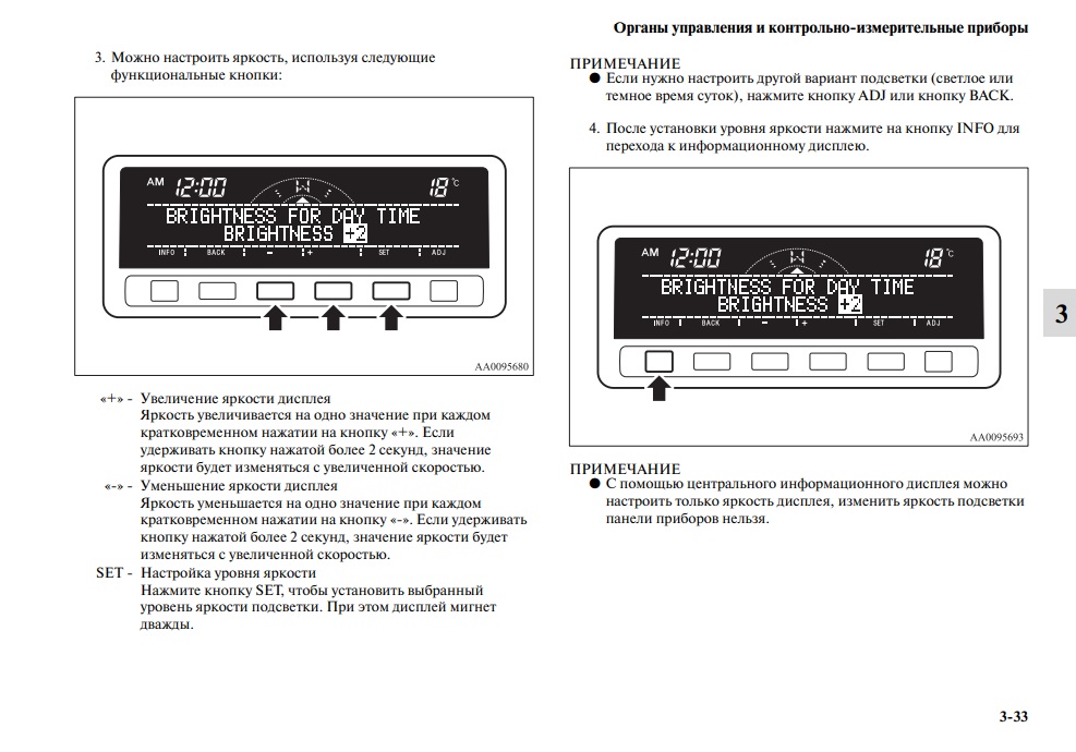

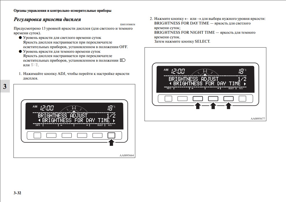

Всем привет!
Спорт 4д56 2011
Перестала работать на штатном бк функция день/ночь
Не сталкивались?

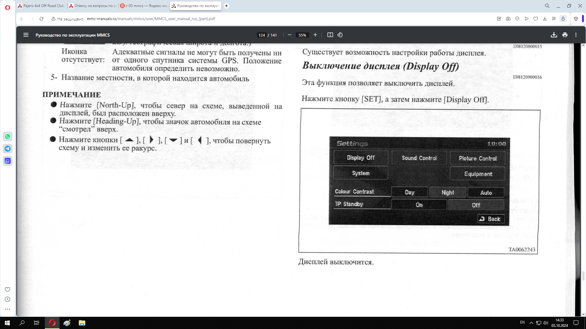

Отвечу на вопросы по автоэлектрике
Там же в настройках вроде было включение.

SNOOPER писал(а): 03 окт 2024, 14:18 Там же в настройках вроде было включение.
в каких настройках, у меня обычный БК

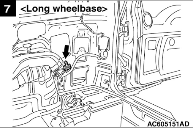

Не горит правый стоп сигнал
Левый и на двери работают нормально. Лампа исправная и замена тоже не горит. Что может быть? Предохранитель на оба фонаря общий?

Beton 30 писал(а): 06 окт 2024, 16:43 Не горит правый стоп сигнал
Предохранитель один.
Проверьте чего нет на лампе. Там плюс идёт по правому борту. Но с разъёма справа так же идёт и на дверь. С одного контакта.
Если нет плюса, то снесло провод и искать нужно по порогу.
Если нет массы, то смотреть провод до массы справа в багажнике под обшивкой.

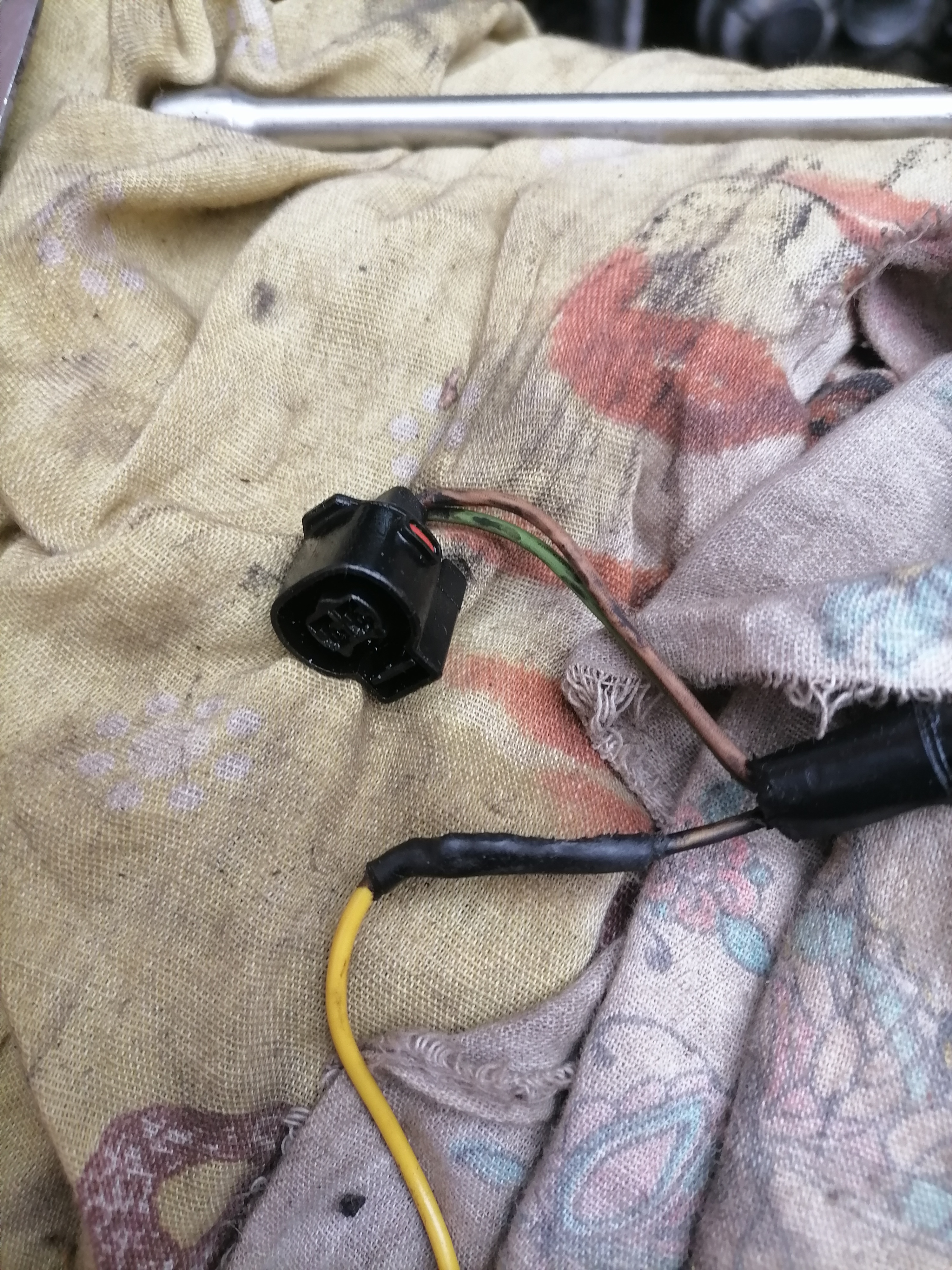

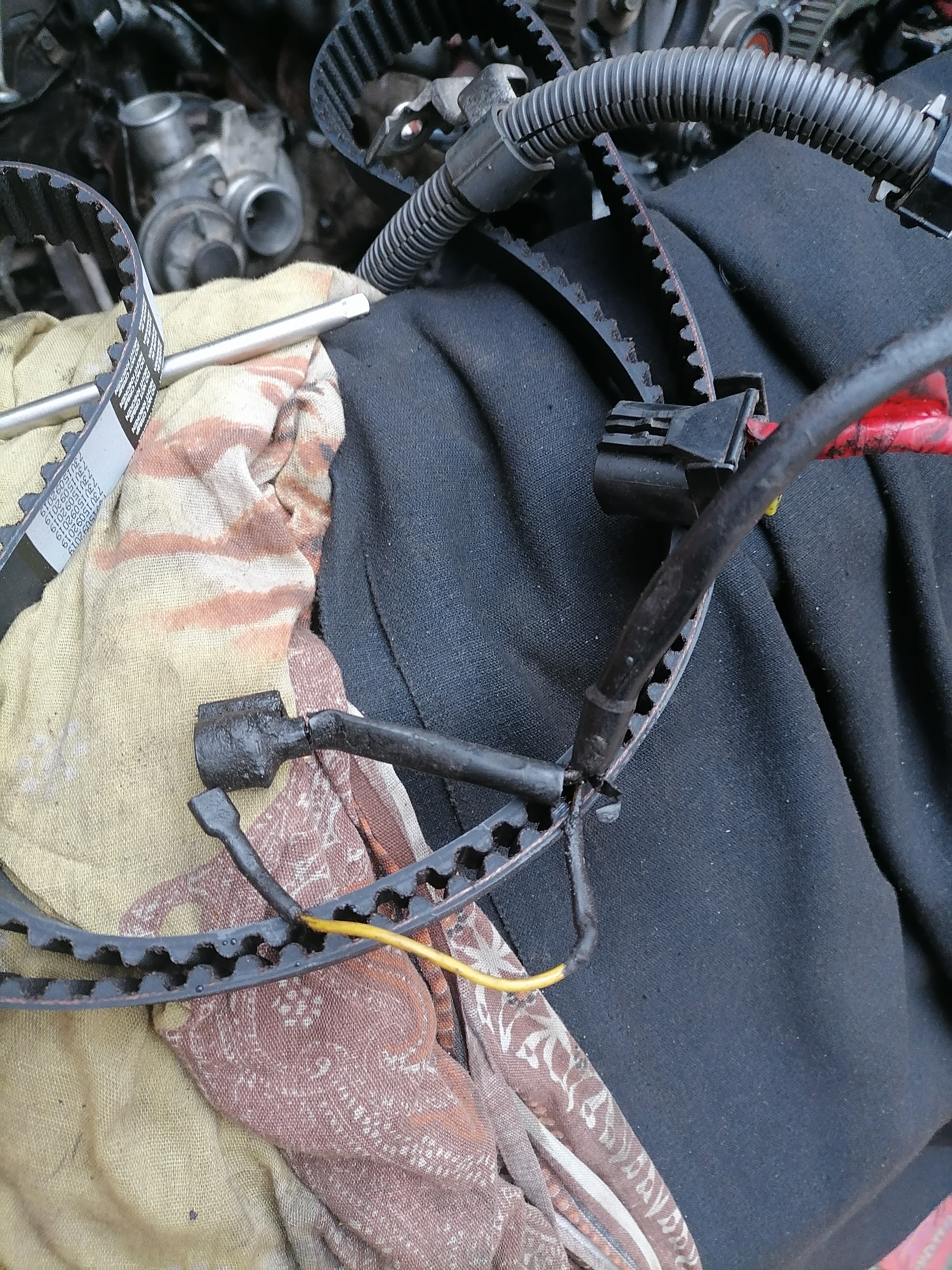

Добрый день. такая проблема, мигающий кирпич на панели, сунулся проверить датчики раздатки, наткнулся на сгнившую проводку датчика вращения переднего кардана провода просто отвалились, колодку купил новую, а какие провода куда припаять не знаю. прошу помощи.
