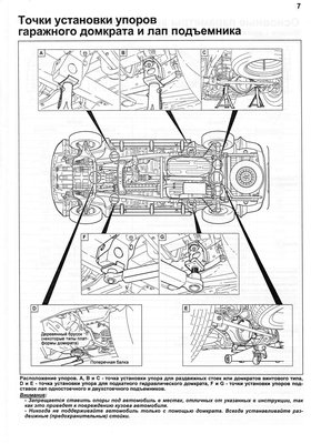

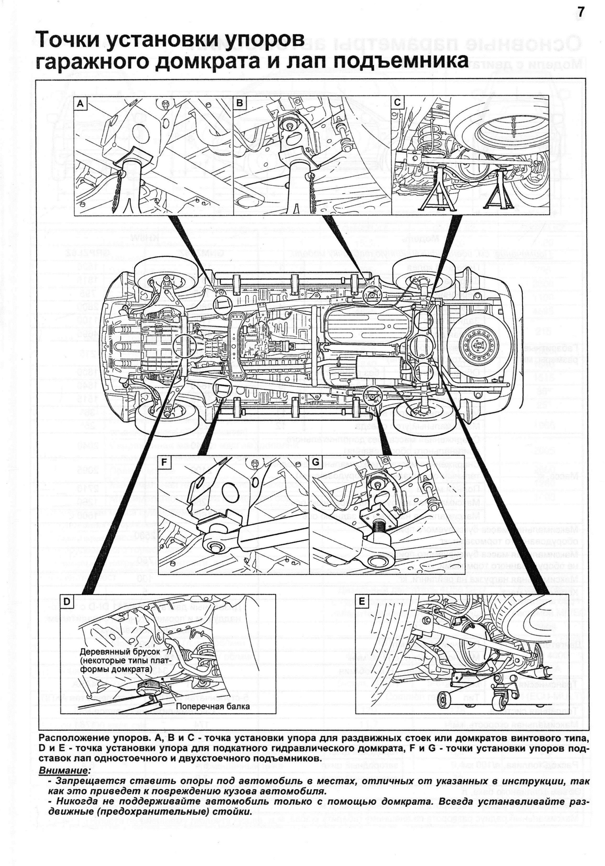

Еще один чайниковский вопрос.
Какая высота подъема подкатного домкрата должна быть для нашего авто???
юрий юрикович
Сообщения: 4287
Зарегистрирован: 07 дек 2014, 17:25
Двигатель:: дизель 2,5
Мой автомобиль(и):: s04 5мт Паджеро спорт декабрь 2014,
Откуда: Гомель Беларусь
Благодарил (а): 101 раз
Поблагодарили: 155 раз
Re: Помогите информацией новичку! "вопрос-ответ"-III
Сообщение юрий юрикович »
обычный гидравлический китаец у меня. когда надо поднять авто, подкладываю доску толщиной в 5 см. Потому, что может не хватить хода домкрата пройти ход подвески. авто у нас высокое - полхода домкрата вхолостую. высота 135- 345 мм . Хотел купить с бОльшим ходом (от 100 до 400 мм) здоровый, тяжелый. но нужно такой все таки если гаражный вариант . я поднимаю спереди авто под нижние рычаги паодвески ( чтоб минимизировать выбирание хода подвеским) сзади- под чулки заднего моста для того же

Evgen15 писал(а):Еще один чайниковский вопрос.
Есть более продвинутая версия подкатного китайца:
https://allmbt.ru/catalog/tekhnika-dlya ... 157-3.html
У него четыре плюса к стандартному, а именно удлинительная труба повышающая высоту подъёма, бОльшая грузоподъёмность, круговая каретка штока нагнетающего цилиндра и рычаг быстрого подгона подъёмной консоли под упорную точку.
Вот такой же с установленной трубой - удлинителем:
https://akson.ru/p/_3_0_150_530_4_4_d_43351_53050/
После того как стал использовать продвинутую версию - стандартный используется только во вспомогательных целях! :*THUMBS UP*:

про домкрат ,а зачем поднимать всю машину? Спереди под рычаг сзади под мост и ходы маленькие!

avstr писал(а):про домкрат ,а зачем поднимать всю машину? Спереди под рычаг сзади под мост и ходы маленькие!
Если просто колёса поменять (зима-лето), то можно и вашим методом. А ели требуется некий ремонт, то я бы не рискнул крутить гайки, когда задок висит на одной точке и/или передок подвешен за НЕгоризонтальную и меняющую своё положение при нагрузке нижнюю консоль переднего рычага! Зачем изобретать смертельно опасные нововведения, если есть стандартные площадки под домкрат на раме?!

MAX68 писал(а): если есть стандартные площадки под домкрат на раме?!
поднял и подставил пенек ,под мост это стандартные 2 точки вроде как, да и если машина "лифтованая", под раму не хватит высоты домкрата, либо домкрат будет пол машины занимать
