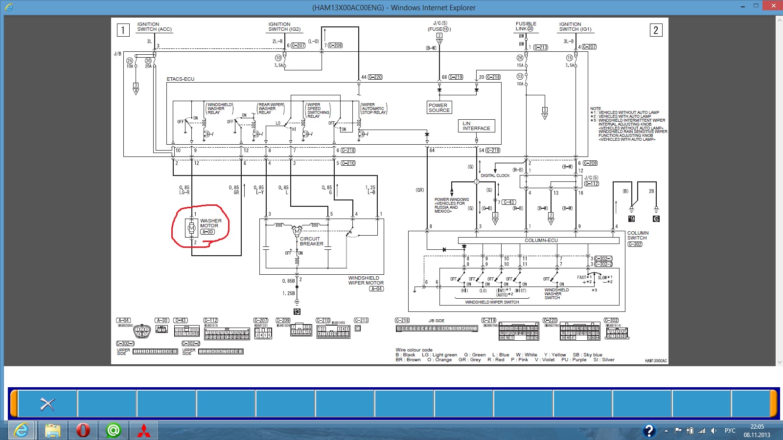

да вы SNOOPER остряк.у меня на крышке нарисовано реле омывателя фар но на машине омывателя фар нет и реле в штатном месте нет.поэтому спрашиваю где оно стоит и за что отвечает.

Да ладно, без обид. Не нарисовано потому как его нет отдельным блоком. И если у Вас причина не в самом моторе, то это весьма печально.vladimirr писал(а):да вы SNOOPER остряк.у меня на крышке нарисовано реле омывателя фар но на машине омывателя фар нет и реле в штатном месте нет.поэтому спрашиваю где оно стоит и за что отвечает.
В схеме думаю разберётесь.
