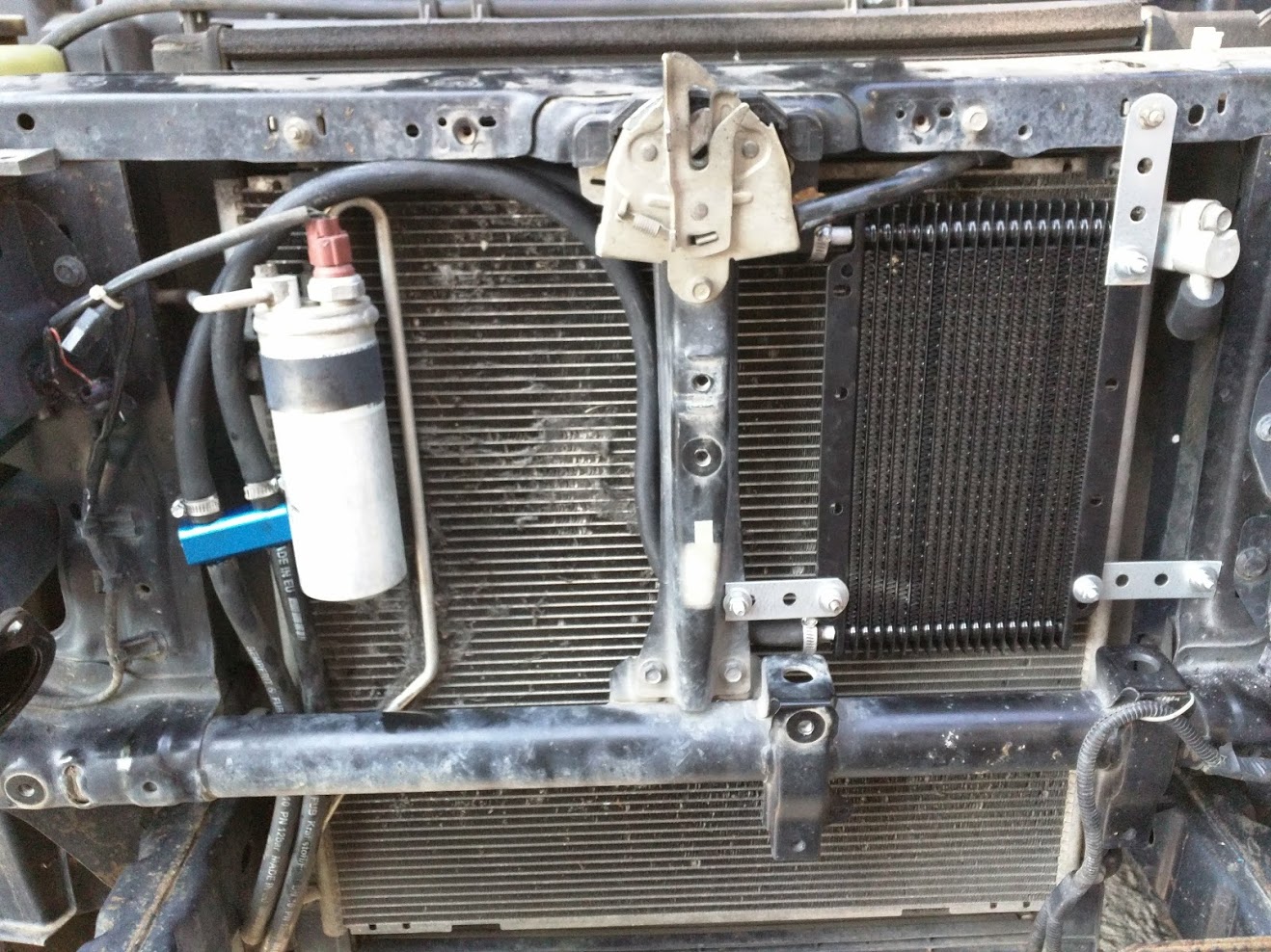

Добрый день,
Брал здесь:
Радиатор -
Hayden-Heavy-Duty-Plate-amp-Fin-Transmission-Cooler-TransSaver-Plus-677-OC-1677
http://www.ebay.com/itm/191973738701?e= ... em&vxp=mtr
Термостат - TRU-COOL THERMAL BYPASS VALVE COLD WEATHER TRANSMISSION COOLER LONG (OC-4739P6)
http://www.ebay.com/itm/201522407976?e= ... em&vxp=mtr
Подключал как по инструкции к термостату. Температуру отслеживаю по Мултику - не более 92-х. Сейчас у нас снаружи 33-40 градусов.
Цена вопроса - 80 баксов.

Поделюсь своими муками выбора :*WRITE*: После выбора радиатора АКПП, пластинчатый или ленточный, нужно определиться со схемой подключения, врезаться до штатного теплообменника (по схеме производителя автомобиля) или после, как рекомендуют производители доп.радиаторов и термостатов. В первой схеме преимуществом будет более ровная и стабильная температура масла в АКПП, хотя и более высокая, во второй схеме температура АКПП будет ниже, т.е. возможен недогрев рабочей жидкости, при условии что обе схемы без термостатов. И последнее с чем стоит определиться после выбора радиатора и схемы его подключения - нужен ли термостат, как рекомендуют производители доп.радиаторов или байпас как в схеме установке для России на Паджеро IV. Плюсом ко всему в расчёт надо брать место установки радиатора, наличие обвеса, размера колёс, ГП в редукторах (3,9 или 4,3) и местом эксплуатации машины, что для экспедиционника не так просто :%):

После приобретения прицепа и для безпроблемной поездки в горы настал мой черед установки радиатора АКПП. Был куплен и установлен в штатное место (с трудом, т.к. он немного больше штатного) штатный радиатор АКПП от Паджеро 3. Монтаж произведен по штатной схеме - перед основным радиатором, установка выполнена без байпаса шлангами Семперит. В процессе установки заменил масло в коробке и фильтр (оригинал) с раз.прокладкой поддона. Результатом доволен.Установка радиатора АКПП подтвердила свою 100% эффективность :*THUMBS UP*: Свалов в аварию не было :O:-): Подтверждено поездкой по серпантину Краснодарского края с груженым прицепом :*YAHOO*:

дед61 писал(а): А где штатное место ? Извините не видел ни разу.
Слева от интеркулера, с водительской стороны, под дополнительным вентилятором кондиционера, но увы в нашей России с белыми медведями ни то ни другое, по мнению ускоглазых тайцев не положено ::-|:
