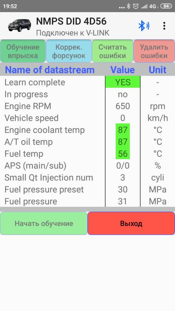

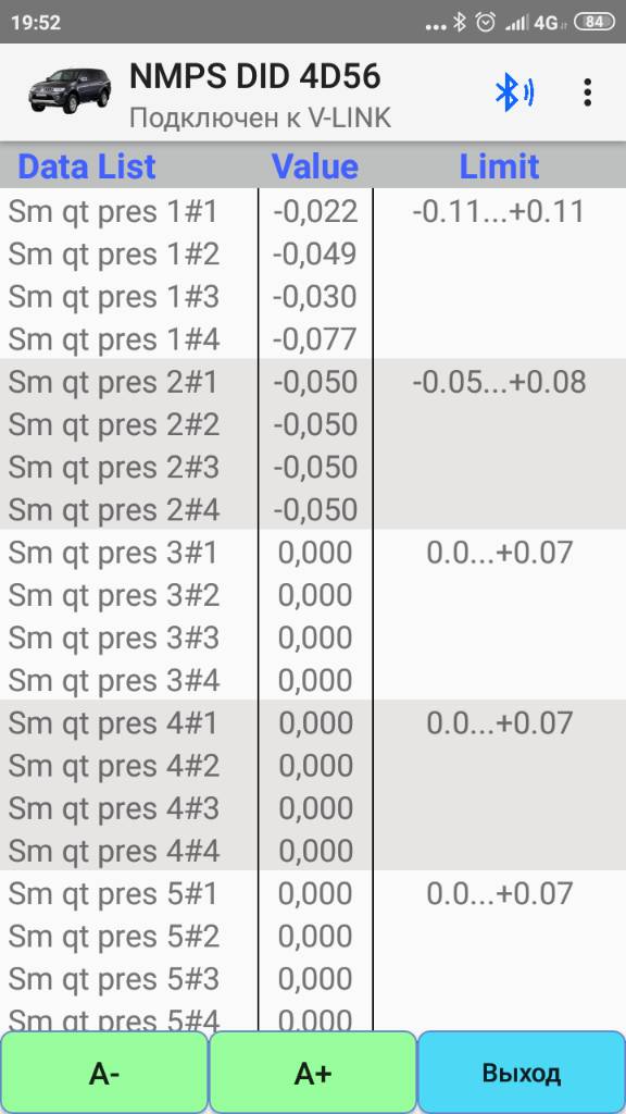

Подскажите состояние! Что-то мне не очень нравятся показатели после обучения. (Перед обучением специально шёл около140-150). Или я ошибаюсь?! И ещё вопрос - рабочая (+-) температура коробки какая должна быть (или допустимая)?

kav946 писал(а): 04 июн 2019, 23:16 Подскажите состояние! Что-то мне не очень нравятся показатели после обучения. (Перед обучением специально шёл около140-150). Или я ошибаюсь?! И ещё вопрос - рабочая (+-) температура коробки какая должна быть (или допустимая)?
С показателями голову не забивай. С температурой КПП для ХХ высоковато. На ходу при старт/стоп такая должна быть, но это если доп. радиатор стоит. Без доп радиатора КПП априори всё время в перегреве.

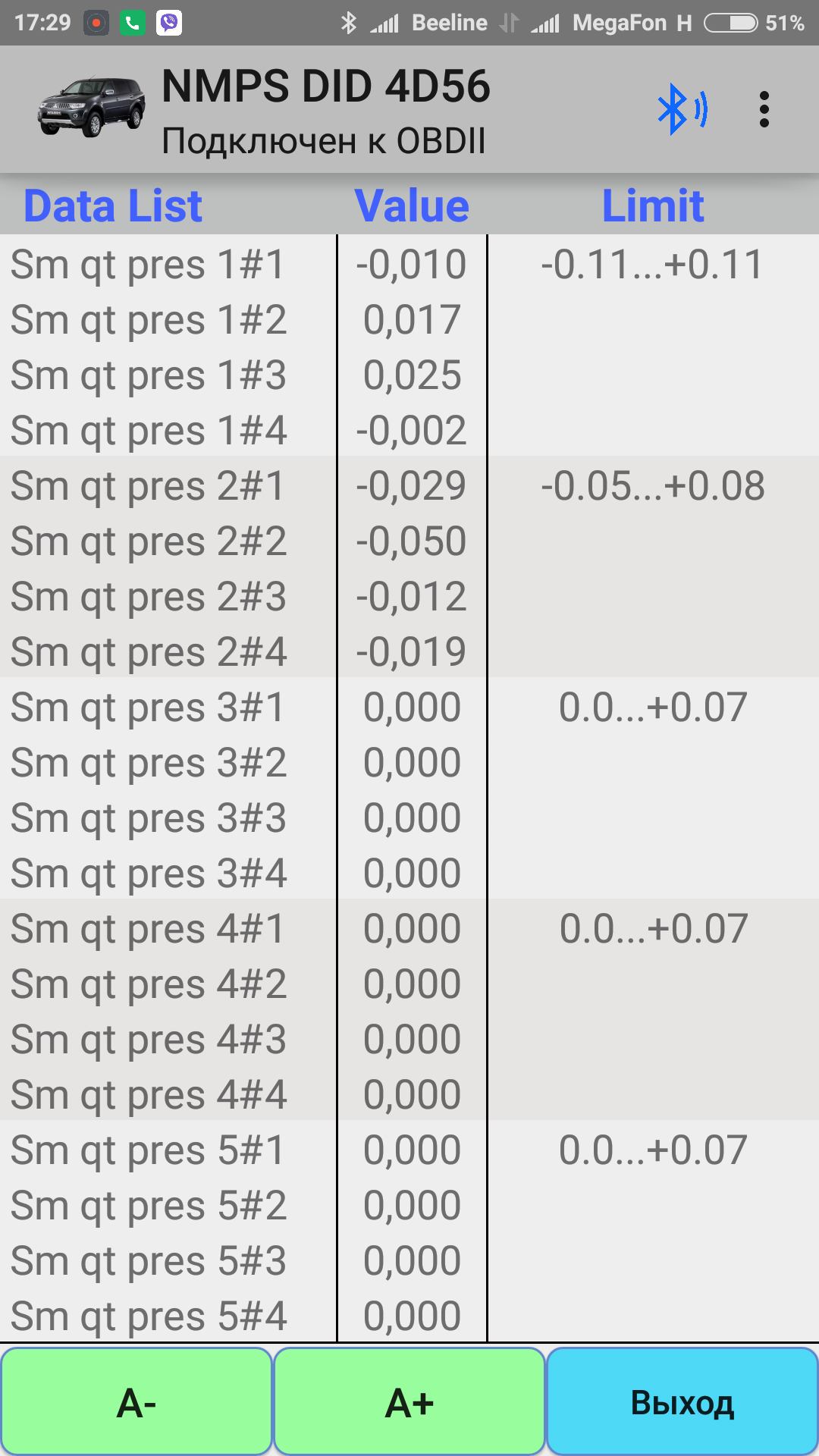

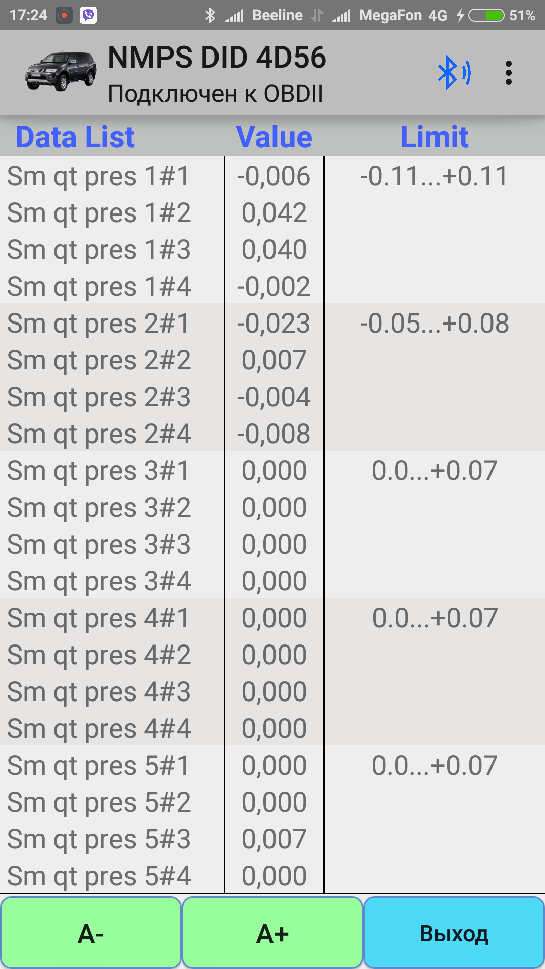

Добрый вечер. Посмотрите состояние пожалуйста.
learn-2019-06-06-17-24-10.log
(246.58 КБ) 34 скачивания
Сообщения: 57481
Поблагодарили: 4803 раза
ELM 327
Сталинградец писал(а): 06 июн 2019, 23:03 Добрый вечер. Посмотрите состояние пожалуйста.
Что смотреть.... Гоняй на здоровье)))
