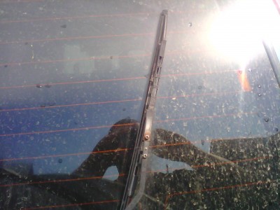

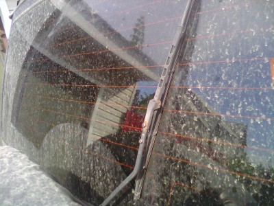

Задний дворник с лобовика уаз(наверное со всей классики я ставил с таблетки)
http://www.pajero4x4.ru/bbs/phpBB2/down ... w&id=72728
http://www.pajero4x4.ru/bbs/phpBB2/down ... w&id=72727

Ага, у меня тоже стоит от классики. Только пришлось малость дырки в нем посверлить. Зато для меня халява (от 07 тестя остался).
Чистит вполне нормально.

mixa_iz_novosiba писал(а):Задний дворник с лобовика уаз(наверное со всей классики я ставил с таблетки)
а смысл переделки? родной чем плох? Ну или бескаркасник - в магазине полно, по цене недорого. Я на своей фирмы Alca покупал - около ста рублей штучка, переходники в комплекте
Смысл тот что зашел в любой автомагазин и купил,родной надо заказывать сразу штуки 3 так как зимой рвуться ай да ну,ну и саму резинку так как она не стандарт надо еще поискать ну и на последок смотрите название темы

mixa_iz_novosiba, нахрена покупать оригинал дворники? Парни вы чаво курили?

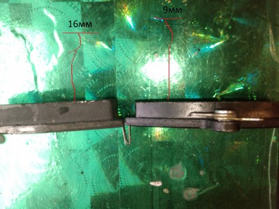

Поменял задние цилиндры на девяточные,колодки поставил девяточные, правда пришлось их сточить до 9мм иначе не лезут и вместо отпиливания трубок сделал латунный переходник ! Колодки стачивал на фрезерном станке!

bmpeshnik писал(а):Поменял задние цилиндры на девяточные,колодки поставил девяточные, правда пришлось их сточить до 9мм иначе не лезут и вместо отпиливания трубок сделал латунный переходник ! Колодки стачивал на фрезерном станке!
Колодки стачиваются в 15 секунд болгаркой. Но их надо еще наваривать фиксирующие выступы. Родные ставить проще. А вот если болтаются направляющие по причине износа скоб, можно рассверлить отверстия до 10 мм. и поставить направляющие от Волги с передними дисковыми. С восьмерочными суппортамиони встают идиально.

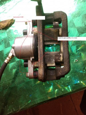

RideMan писал(а):
RideMan писал(а):
ES_Mits писал(а):У меня левый задний суппорт стоит от девятки(восьмёрки).Всё работает.
А поподробнее можно? Тоже задумывался над этим. Раз колодки от тазика влазят с подпилкой, почему бы и суппорт не вкорячить.
Какой объем переделок?
В выходные переделал задний суппорт на 9-шный.
Объем переделок следующий:
- Покупаем цилиндр, скобу малую (которая к цилиндру двумя болтами крепится), любую минимальную трубку от наших машин ради наконечника, шланг, медное кольцо, два болта крепления скобы к цилиндру, две оси цилиндра - всего на ~ 550 руб.
Причем если надо заменить задний левый цилиндр то покупаем передний правый от 9-ки (крес на крест).
- Уши напильником растачиваем в стороны на 5 мм. каждое в сторону края уха цилиндра (когда приложите - все станет ясно).
- Обрезаем кончик тормозной трубки, снимаем родной наконечник, ставим от наших (отличаются шагом резьбы) и развальцовкой делаем на трубочке "дудочку".
- Все, собираем цилиндр, прикручиваем оси в новые места и вставляем в родную скобу (иногда на осях от 9-ки приходится обточить буртик для манжетки, что бы глубины хватало).
Итог: Скоба родная, колодки родные (увы, но если диск изношенный, то можно и 9-ошные поставить, у меня диск новый, колодки не зацеплялись за скобу), цилиндр и оси от 9-ки.

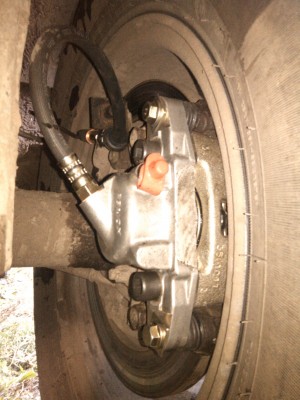

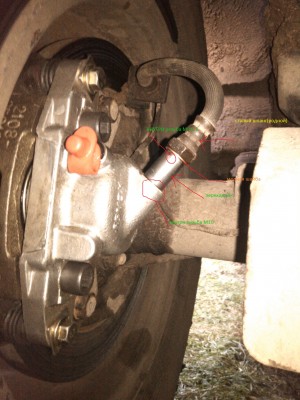

поменял таки задние супорта! ::-D: ::-D: ::-D: :*VICTORY*: :*VICTORY*:
цилиндр2108
цилиндр2108
правая сторона
правая сторона
левая сторона
левая сторона
колодки также от 2108-09,уши пилить не надо,сточить колодки до 9-10мм
РАБОТАЮ на фрезерном и токарном станке,по этому предпочитаю всё делать на станках,ТОЧНЕЕ,ПРОЩЕ И АККУРАТНЕЕ! ::-D: ::-D: ::-D: ::-D: ::-D: ::-D: А по поводу направляющих ,какие поставить пыльники(восьмёрочные не АЙС,до первой грязи) :=-O:
