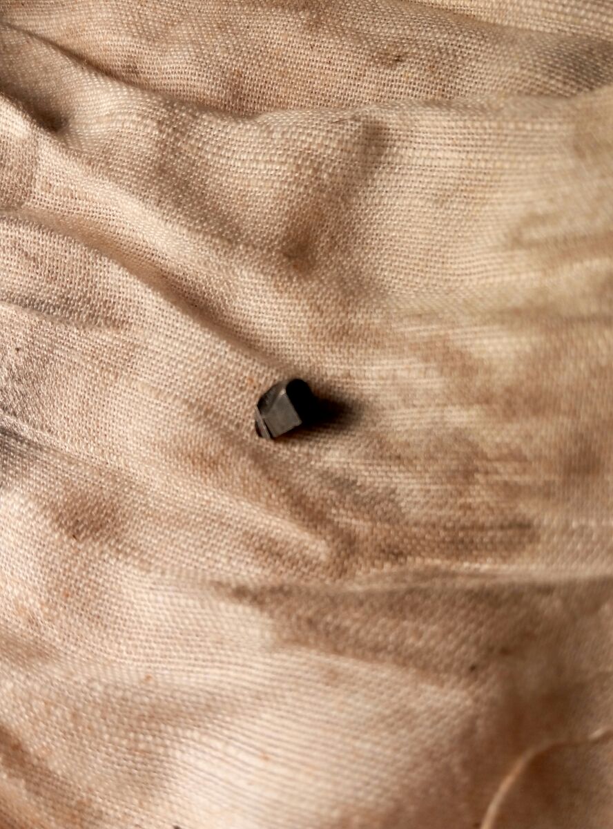

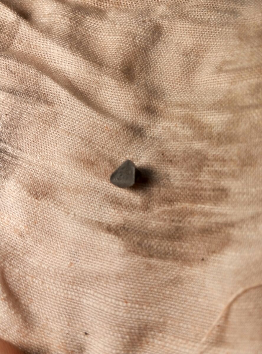

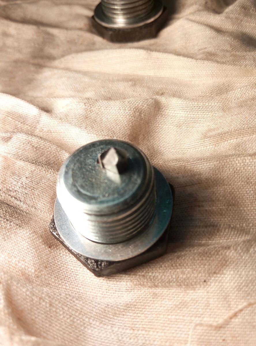

А подскажите пожалуйста где почитать о том, как вскрывать РК?
Менял масло и нашел на магнитике пару зубиков от какого-то ЗК...
Режим заднего привода и полного привода работает, включается-выключается.
Пониженный ряд и блокировку не включал после обнаружения артефактов.
До этого весной активно использовал все режимы трансмиссии, никаких замечаний не было...

Re: Помогите информацией новичку! "вопрос-ответ"-III
Ты первый хозяин машины? Скорее всего были попытки включить понижайку не на нейтралке.
Скинешь раздатку, видно будет. там не сложно. Я на полу снимал, заехав на брусья. Только на руки вдвоем принимали.
