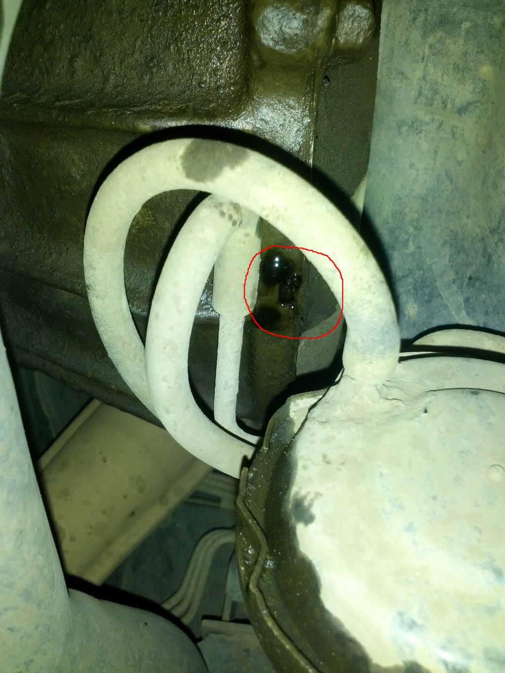

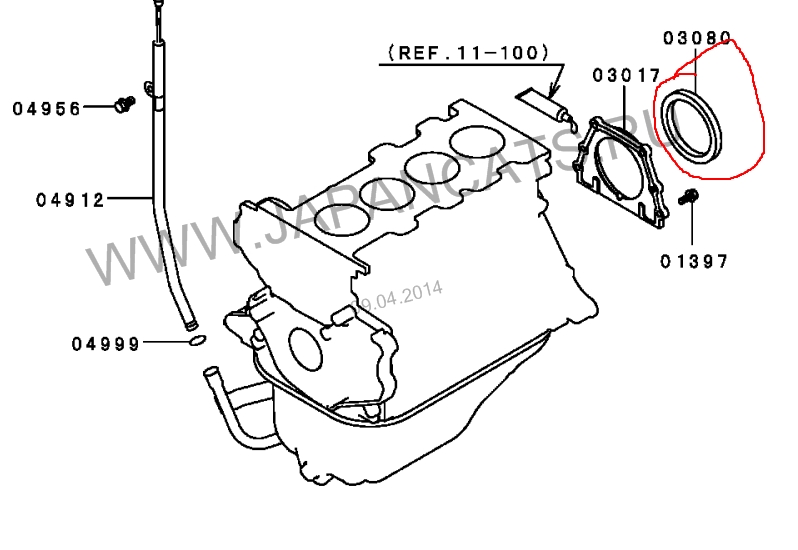

Приветствую! На днях обнаружил масляное пятно под машиной. Заглянул под низ и обнаружил, что моторное масло капает на стыке коробки и двигателя. Там какое-то технологическое отверстие (фото приложил). Подскажите, это потек сальник коленвала (на схеме выделен)?

Пробуешь,нюхаешь,проверяешь.
Если на вкус масло искаропки,то коропка (написал так,потому как ты не указал какая у тебя КПП)
Если моторка,то судя по тому что весь колокол так же в масле проверяешь течь из под распределителя зажигания или клапанной крышки,ежели не оно,тады возможно сальник задний коренной. Но прикол в том,что маховик прикручен к коленвалу болтами,которые проходят насквозь в картер двс. Т.е. перед заменой сальника необходимо убедится,что течь сальника это его старение,а не биение вала или износ вкладышей,ну и потом обратно прикручивать маховик к коленвалу запасШись хорошим фиксатором резьбы.

Да, забыл указать у меня АКПП, поэтому масло моторное капает (судя по запаху).Gameszzz писал(а):Пробуешь,нюхаешь,проверяешь.
Если на вкус масло искаропки,то коропка (написал так,потому как ты не указал какая у тебя КПП).
