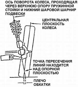

А по мне так вылет должен быть по возможности паспортным. Плечо обката и все такое. Системы ASTC и АБС вполне возможно использует паспортное значение поворачивающего момента и работает в паре. Я бы не стал уходить от заводского вылета даже на 1 мм.
У меня руль криво стоял вроде на 1 или 3 градуса по датчику руля, при физическом прямо, так я чувствовал что система при левом повороте работает отлично чем при правом...
Но я говорю только за себя...
А - положительное плечо
Б - отрицательное
Б - отрицательное
