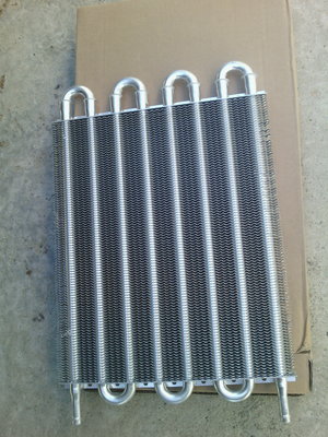

Во, приобрел. Намереваюсь приколхозить байпас и все установить между радиаторами.

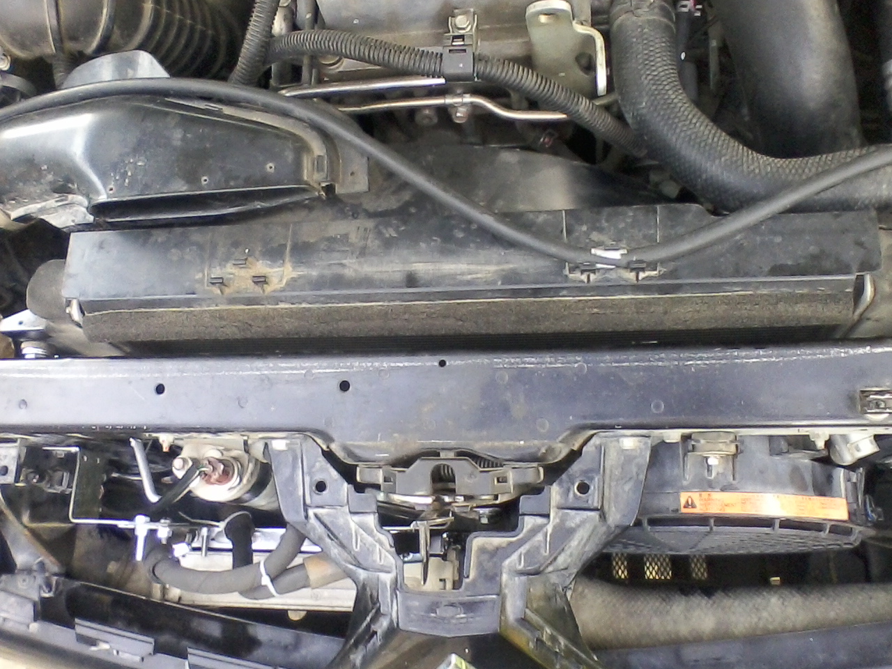

дед61 писал(а):Во, приобрел. Намереваюсь приколхозить байпас и все установить между радиаторами.
Вложение IMG_20140210_023705.jpg больше недоступно

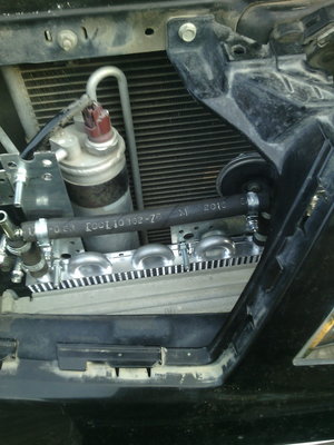

Сегодня разместил доп.радиатор.Долго прицеливался, большой зараза, надо было 2 (максимум 3) колена приобретать.От жадности хапнул большой. Но все равно можно было и между радиаторами и перед вентилятором конденционера влезает, но выбранное место (за интеркулером) наиболее мне поглянись .И в части размещения крепежных кронштейнов и нет контакта с другими элементами подкапотного пространства. Байпас пока — просто труба. Мечтаю найти эл. клапан со штуцерами под шланг. Если не найду подходящий может быть просто кран какой нить приспособлю.Завтра опрессовка и подключение последовательно с основным радиатором, испытание.
вид сверху
вид снизу
А чего не понравилось в таком виде: http://pajero4x4.ru/bbs/phpBB2/download ... &mode=view ?
КМК, количество слоев радиаторов не может быть бесконечным... Я стремился высокотемпературонагруженные (сори) радиаторы ставить соосно вентиляторам ( в данном случае через вентилятор кондиционера) и при этом всего 3 слоя = радиатор двигателя, конденсор, эл. вентилятор, радиатор АКПП.
У меня точно такой же стоит без байпаса. Мощность радиатора не очень-таки, чтобы уж очень.... на трассе зимой температура масла АКПП 73, летом 83. В городе "порвать" 107гр, тошнить ниже 73 не опускается... почти.
Считаю трубчатый радиатор как мэй би!
Сори, у меня на 1/4 меньше. Посчитал трубки сейчас. Но по ширине, ,кмк, влезет сюда....

Пытался втолкать, (и снизу и сверху, не получается по ширине, соприкосновение с элементами рамы будет.Пилить раму не хотелось.) Без байпаса? А ты его в разрыв трубки подачи ставил, или ващще сам по себе?

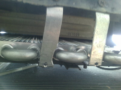

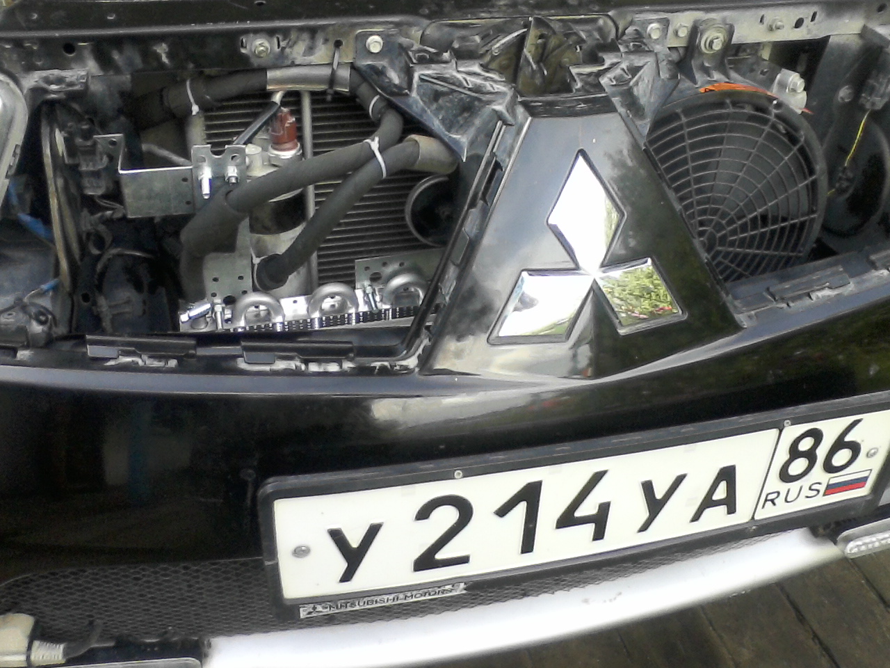

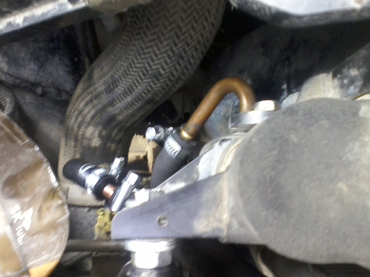

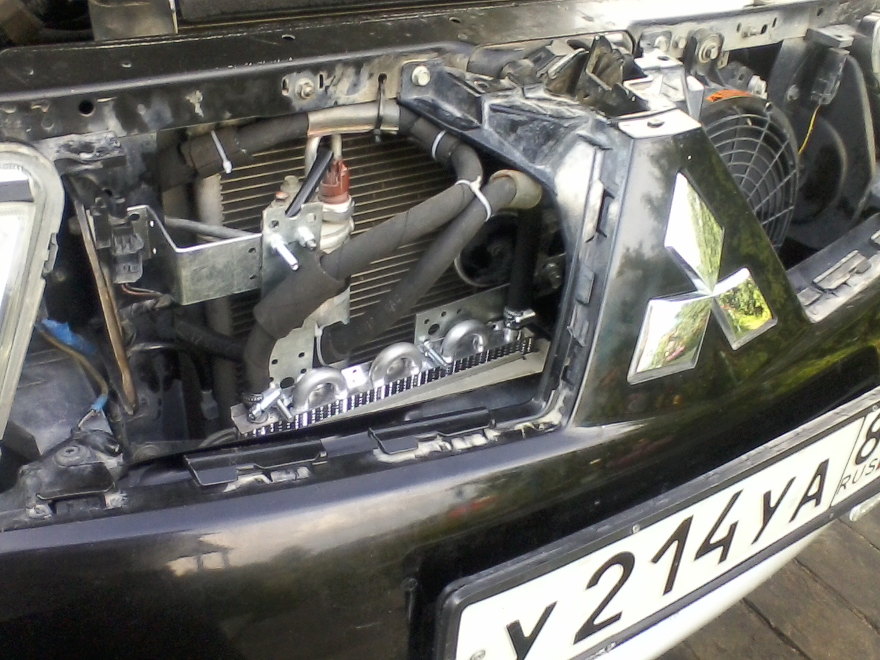

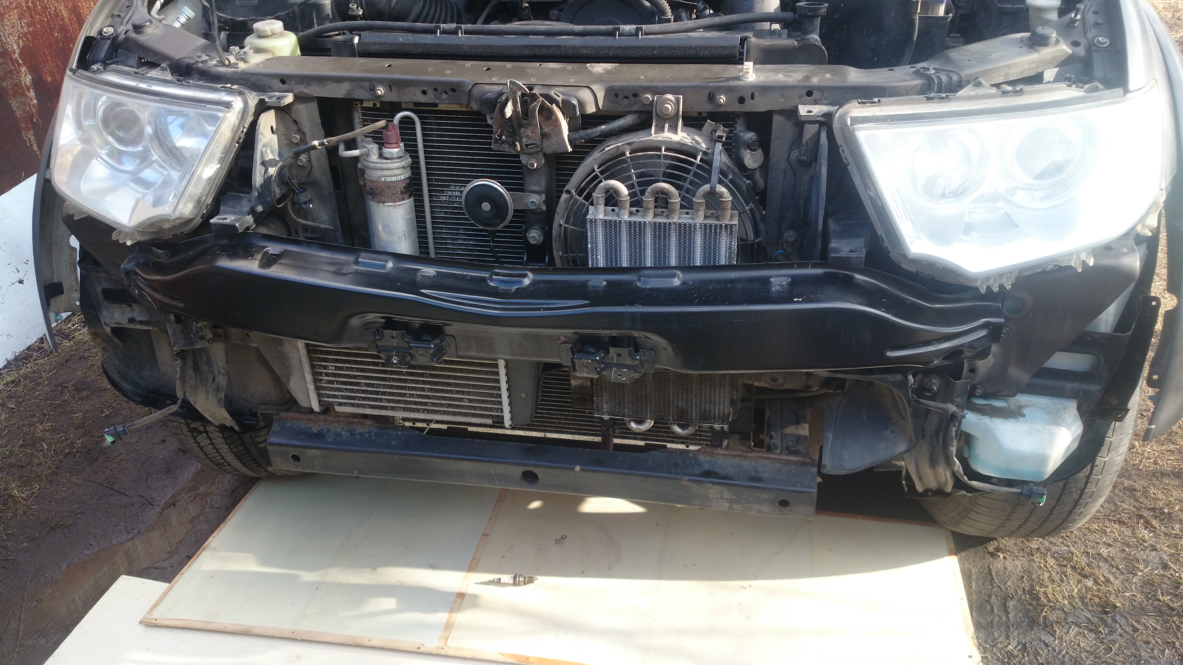

Ну и все. Получилось ...как получилось.Главное теперя коробас не греется.Провел швартовые испытания.Двиг. нагрел до 82гр.при этом темпер.коробки была 64. Это в активном движении на расстоянии ок.10км. В спокойном режиме движения двиг.79град. коробка 59град. Наружняя темпер.21град.
Байпас ставить не стал. Обьем доп. радиатора 60мл. Заливал 20мл. шприцом. Поскольку все соединения на верху, жижи вылилось оч. мало.Даже добавлять не пришлось, поскольку доп. радиатор предварительно заполнил.Да, пришлось не много отклонить основной радиатор, шланги с защитой не проходили.

Сегодня с утра катаюсь по городу.Темпер.АКПП более 43град. не вижу.Заказал термостат, надо все таки темпер.коробки выше 65-70 град иметь.
