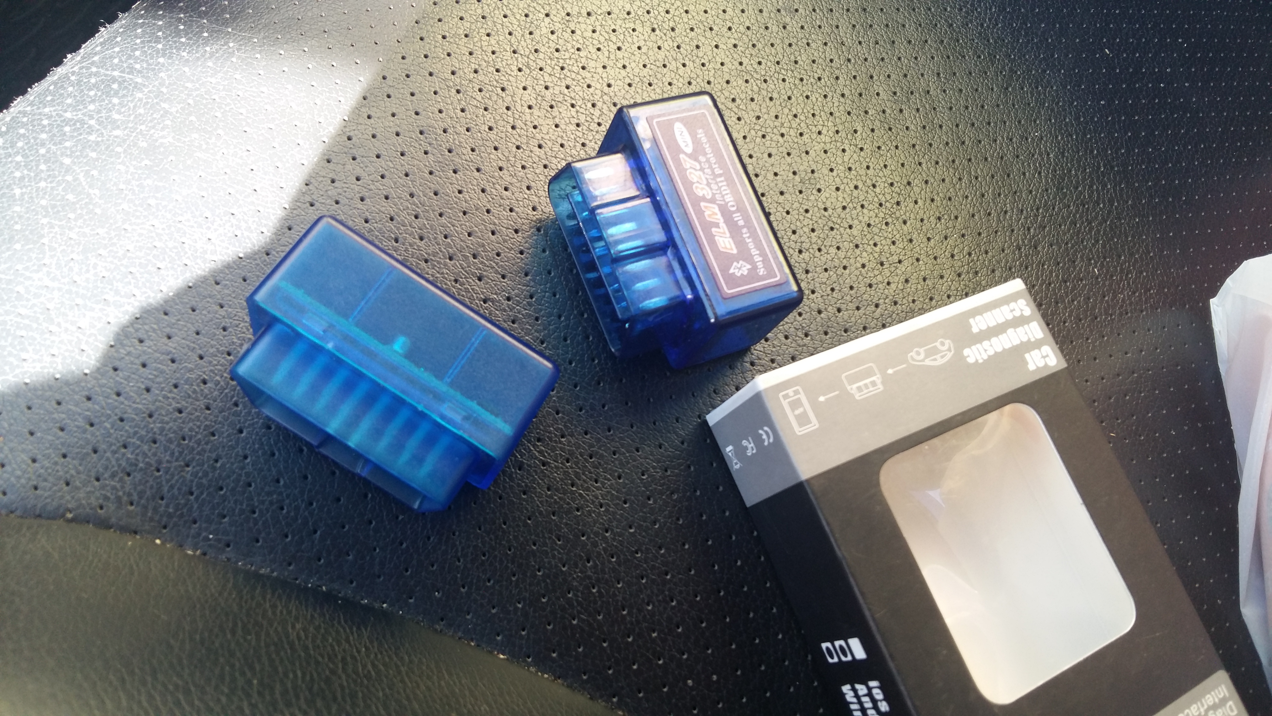

Так год работало все иLearn и torque 2 адаптера...

значит сломался, насчет торка не знаю, может настройки профиля неправильные,
качество китайских адаптеров плохое, иногда месяц проработает и все, у меня пару штук лежат сломанных
если вы в спб и есть желание проверить адаптер, подъезжайте, проверим с хорошим адаптером

Сергей, Огромное спасибо. Проверили адаптеры,. Мои оба не рабочии. Программа и машина не причём. Выдохнул.
До :*WALL*:
После :*DANCE*:

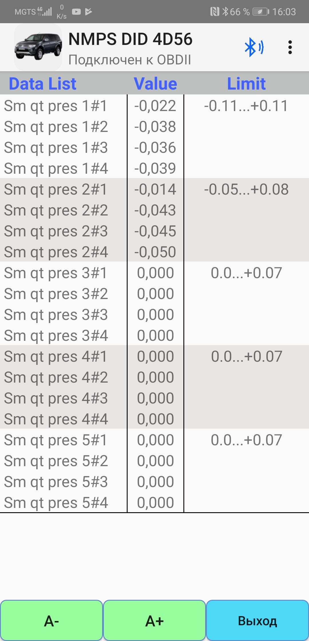

Доброго дня форумчане, подскажите пожалуйста коюк моим форсунком близится или нет? А то плавующая глюк возник, примерно от 700 до 1500 оборотов nmps 2 2.5 как буд-то подтраивал дёргается на ходу чуть обороты выше все норм. Пару дней такое всплывала, сегодня пропало как ни чего не было. Посмотрите логи кто понимает, а то я могу только гадать по отклонения от нормы. :*DRINK*: Либо коробка ловит глюк т.к. Только на малых скоростях до 20-30км\ч такая чтука происходит.

нормально всё

sn1 писал(а): 29 июн 2019, 16:36нормально всё
. То есть надо что-то думать с коробкой, если опять повторится.

Клапан насоса проверить всегда не помешает. Целевое и действующее значение в динамике.

KoOnstantin писал(а): 29 июн 2019, 16:53 . То есть надо что-то думать с коробкой, если опять повторится.
Винсом помой топливную, фильтр поменяй и воздушный тоже. И голову не забивай.
