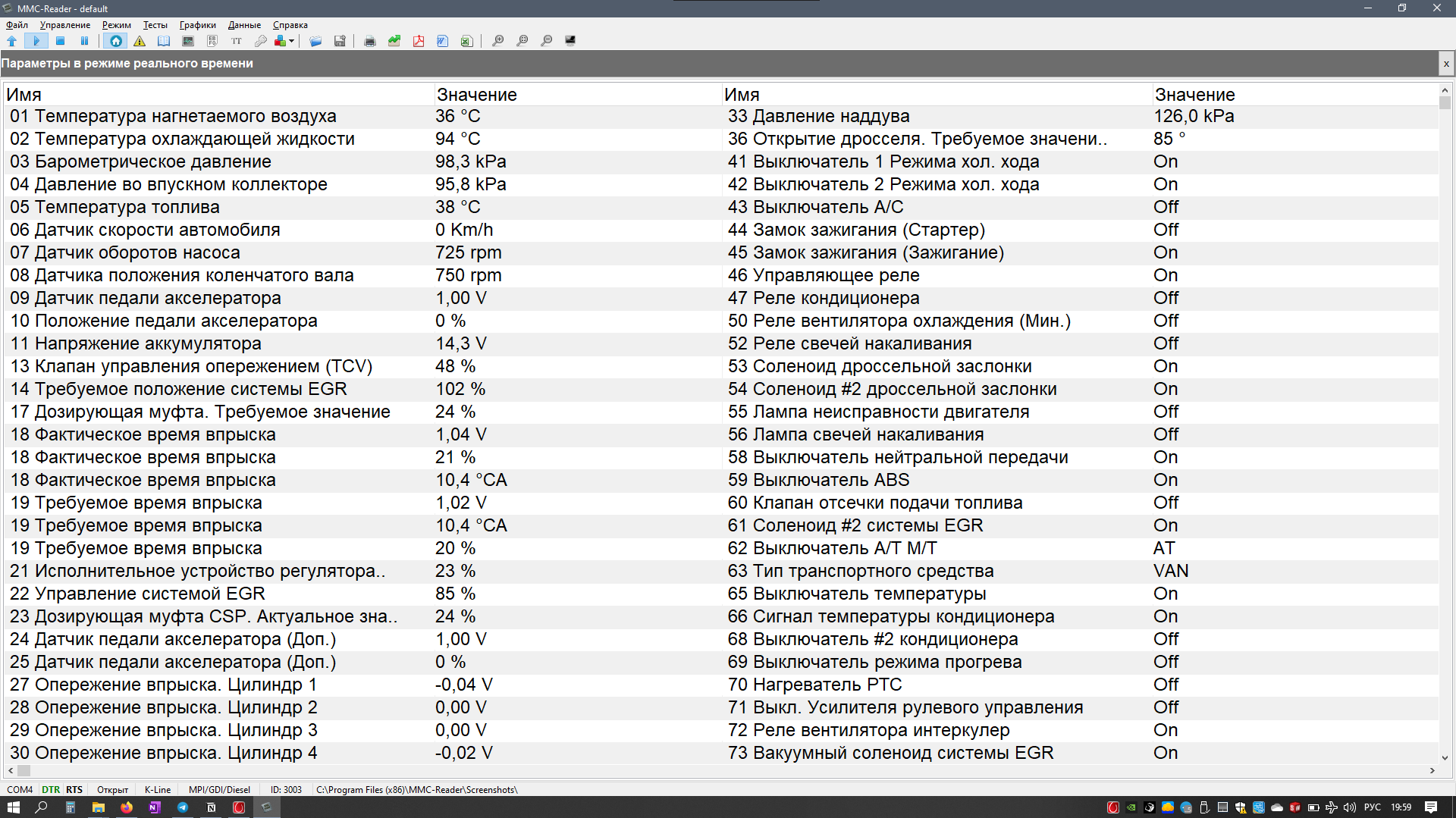

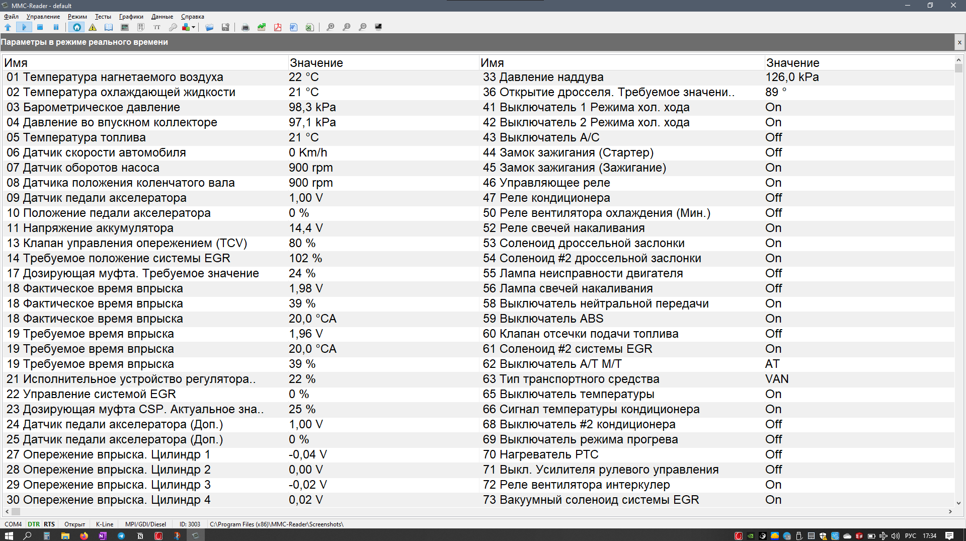

По итогу наигравшись с настройками позиционера, так и не удалось загнать его прям в идеальные параметры (уффф еще то приключение) оказалось что в положении сдвинутом до упора к щиту моторному, получил самую адекватную реакциию на запуск и работу мотора, так же и реакцию на педаль газа. Хотя "Злыдня" говорил что мотор должен уйти в отсечку .. Отсюда у меня нехорошие мысли в голове шевеляться, что не так с регулировками или насосом.
Кстати ключи для позиционера сделал, но скажу честно орудовать ими пока так толком не научился. Вспомнил вопрос Дизельмана.. По поводу снятия впуска, и понял что действительно проще его снять, вышло быстрее чем "удить" задние 2 болта в слепую. Возможно нет практики опытного "рыболова"
Прилагаю скрины:
1. Это на холодной, работа на ХХ
2. Это проехал около 5 км (здесь холостому ходу не обучил еще)
