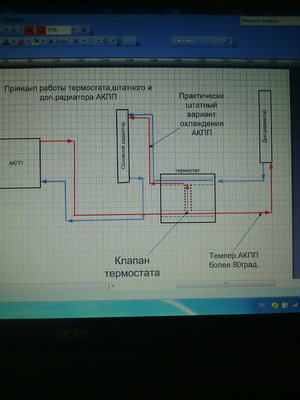

Посмотрите пож-та схему обвязки охлаждения АКПП с доп.радиатором и термостатом. Правильно я понял принцип работы термостата? Может быть на схеме ошибся с линиями на АКПП (верх-низ), но пока для меня важен принцип работы термостата. А может быть ващще,исключить штатный радиатор из охлаждения АКПП?

Отлично) а как будет коробка в аварии на 3ей с доп вентилятором но без радиатора то охлаждаться?)

sem_tom писал(а):Отлично) а как будет коробка в аварии на 3ей с доп вентилятором но без радиатора то охлаждаться?)
Отправлено с моего SM-G900F через Tapatalk
За счет теплообменника в основном радиаторе.
Но доп вентилятор в данном случае не помощник, если конечно не в перегрев загнали и мотор.
