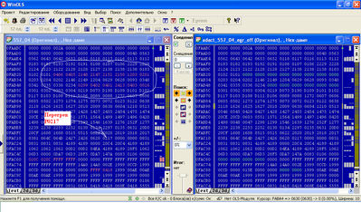

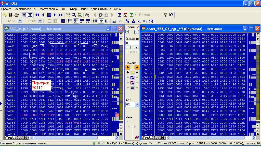

Да простит меня разработчик прошивки, но я всё же опубликую часть кода, который наиболее ярко описывает рассматриваемую нами ситуацию.
Слева оригинальная прошивка, а справа - 100500. Нет при этом нужды высылать Вам саму прошивку. В этой части есть все адреса, по которым Вы сами можете сравнить соответствует ли та копия, которая находится у меня, Вашей официальной.
Эту часть прошивки можно открыть обыкновенным Хекс редактором и посмотреть даже не имея специальных знаний в области ассемблера.
Названия ошибок видны невооруженным глазом. Я не буду приводить другие куски кода, где проводилась работа по отключению ошибок, я привел кусок кода, где затёрты сами названия, затёрты сами номера этих ошибок.
То есть если ошибка даже и выскочить, то у нее не будет названия.
Перечисления ошибок заканчиваются кодом P0217 (ошибка по перегреву), который добавился по сервисной кампании. Так что кусок кода именно 4-ой версии. Сомнений нет.
Это настолько явно, что и говорить то в общем не о чем.
