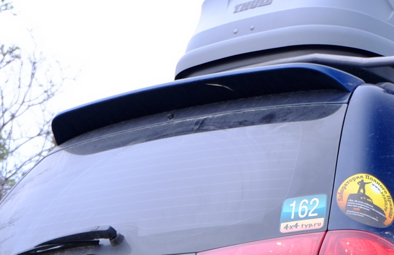

Как снять спойлер задней двери с наименьшими потерями??
Надо снять, просверлить в нем несколько отверстий и поставить обратно.
Он вообще, как крепится? - по всему периметру на двустороннем скотче и двух шпильках по верхним углам?

Panzer38 писал(а):Как снять спойлер задней двери с наименьшими потерями??
Так это вопрос к тому кто ставил.
Вещь колхозная, цены не малой. ::-[:
Как там крепится, одному установщику известно. :)

Крепится на пару болтиков по углам и двусторонний скотч по периметру. Это если "штатно", свой вместо скотча крепил пу-герметиком по всей площади.

Stork писал(а):Крепится на пару болтиков по углам и двусторонний скотч по периметру. Это если "штатно", свой вместо скотча крепил пу-герметиком по всей площади.
Срезать лучше леской?

Panzer38 писал(а): Срезать лучше леской?
Леской, плетёнкой, Уайт-спиритом.

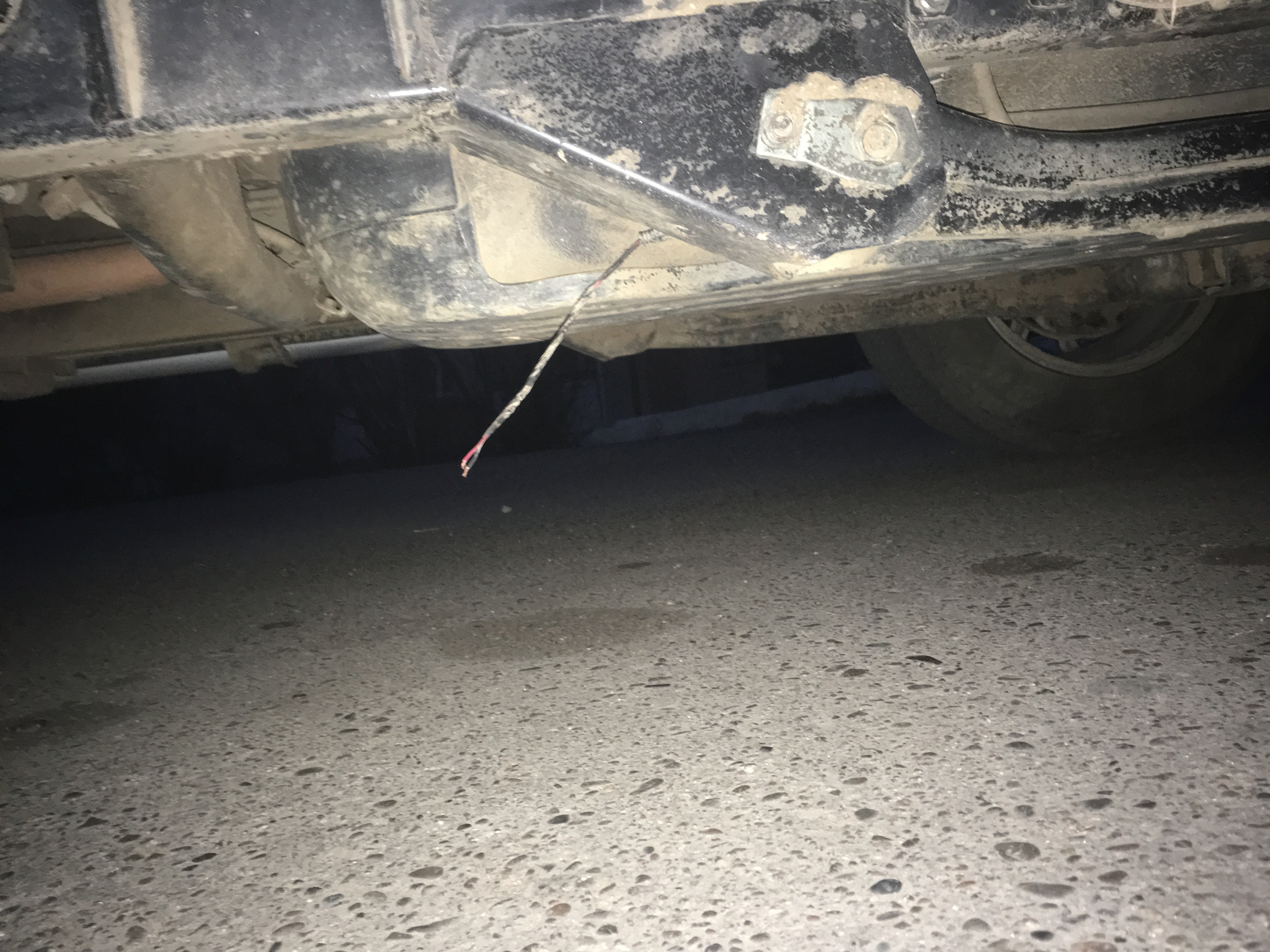

На днях давал брату машину, по итогу обнаружил неприятность- оборвался какой то кабель, находится с водительской стороны, по середине кузова. Чек никакой не появился, каких либо неполадок пока не обнаружил. Что это может быть? В сервис поеду на днях, к чему готовиться))

diletant03 писал(а):На днях давал брату машину, по итогу обнаружил неприятность- оборвался какой то кабель, находится с водительской стороны, по середине кузова. Чек никакой не появился, каких либо неполадок пока не обнаружил. Что это может быть? В сервис поеду на днях, к чему готовиться))
Это, скорее всего, включение БЗД (блокировки заднего дифференциала) :*SCRATCH*:
И сращивать его там бесполезно, меняй на любой подходящий провод от разъема на редукторе до разъема по середине левой стороны рамы. От обрыва с полметра вперед на вскидку.
