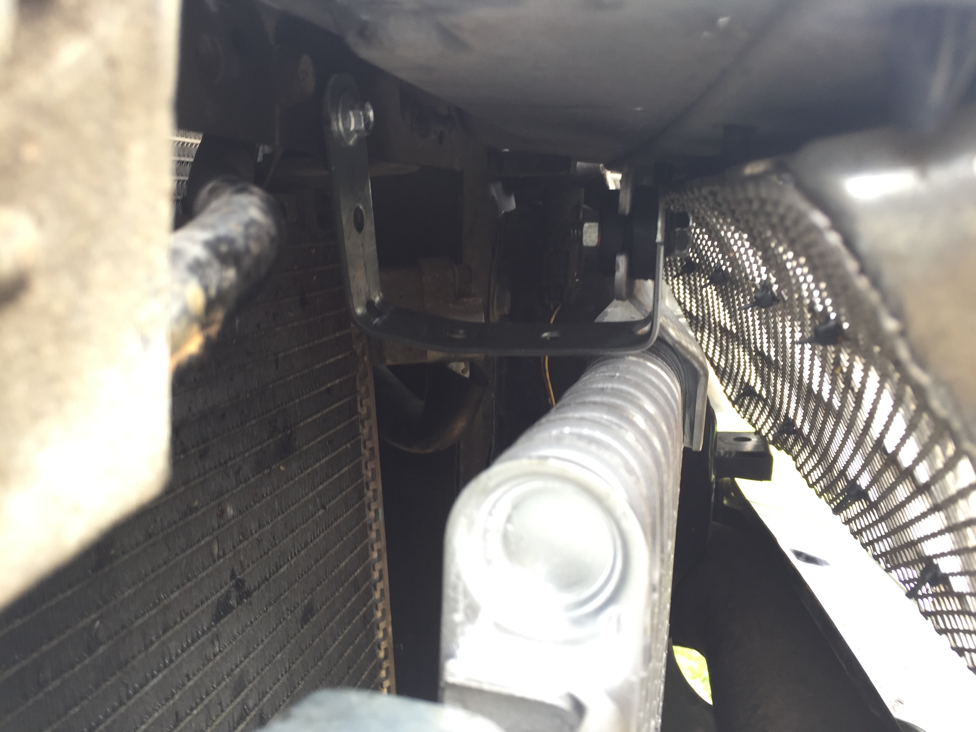

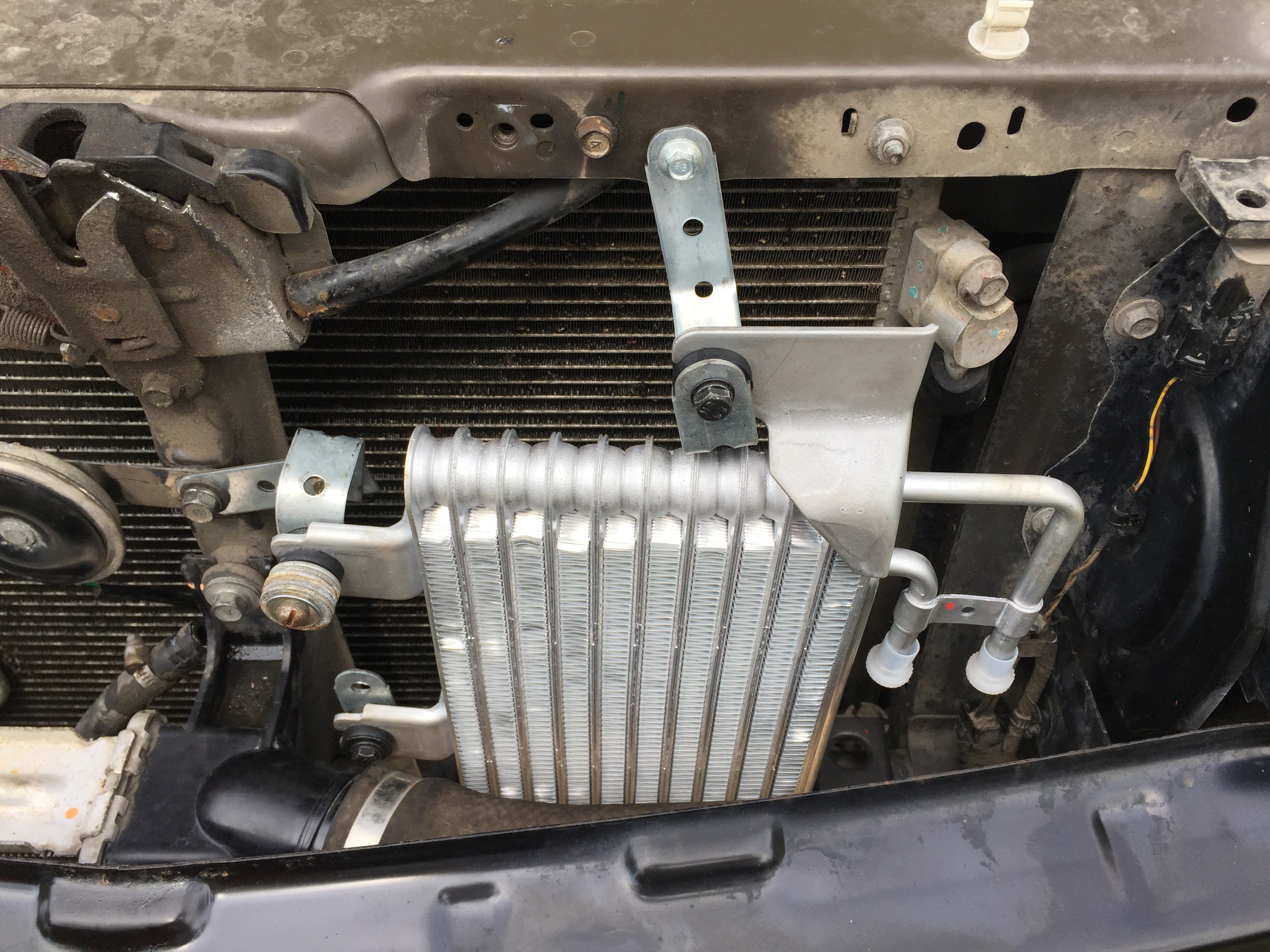

Решил сменить радиатор ТруКуловский на Тушкановский, поставил байпас. Температура стала выше, при +30 может достигать 90, а так в пределах 75-80.
Пока на самодельных кронштейнах, позже чертеж накидаю для изготовления на заводе. Вентилятор не планирую.

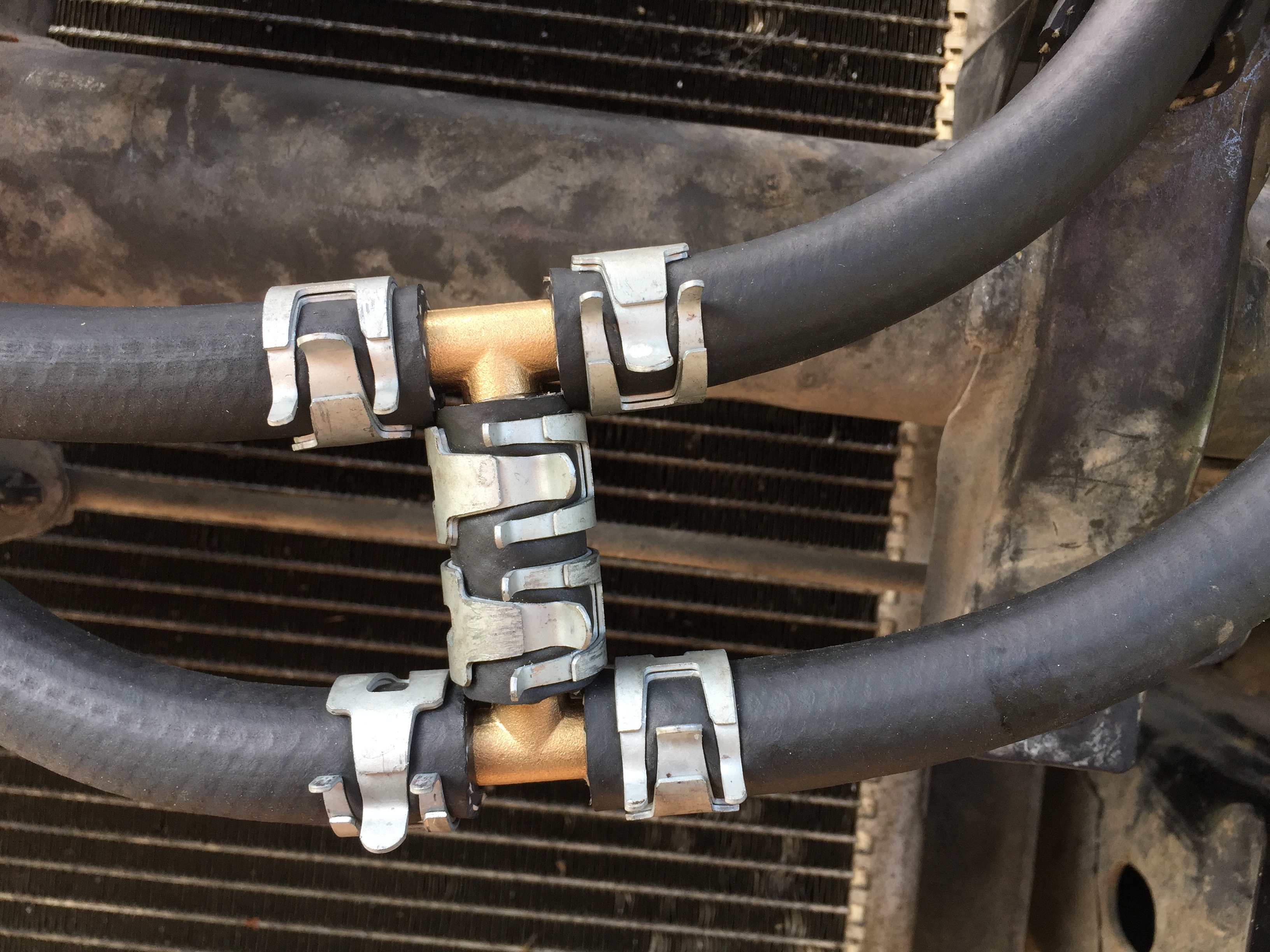

Тебя же с байпасом прокатили. Поэтому, пока ты не вернешь, не поставишь оригинальную трубку нормируемого сечения, то так и будешь завистливо смотреть вслед этим легковушкам.sem_tom писал(а):Смешно смотреть когда тебя на перевалах легковые обгоняют, а ты стоишь такой на джипе остываешь))
Думаю, что эффективность у тебя, через радиатор, низкая.

Не уверен.Napic писал(а):Тебя же с байпасом прокатили. Поэтому, пока ты не вернешь, не поставишь оригинальную трубку нормируемого сечения, то так и будешь завистливо смотреть вслед этим легковушкам.sem_tom писал(а):Смешно смотреть когда тебя на перевалах легковые обгоняют, а ты стоишь такой на джипе остываешь))![]()
На перевалах это акпп при любом телодвижении отключает блокировку, и пытается вытянуть на пятой.
Потому и греется. Особенно это заметно с прицепом, если он хорошо груженый.
У меня греется если педалировать и с термостатом и напрямую.
Говноалгаритм работы, а не байпас.

Ну у него же, насколько я помню, стоит тройник с трубками равного диаметра. Байпас всегда же делают меньшего диаметраSNOOPER писал(а): Не уверен.
А про перевалы ты прав. Там такой же эффект, как и в глюке 5АТ. Только в чистом глюке держит третью передачу, а на перевалах - пятую.
Причем на этой пятой, блокировка ГТ снимается по скорости, а на этой же скорости, если включить четвертую передачу - то ставится.
Именно поэтому на пятиступке и спасает ручной режим селектора.
На 4m41 эти переключения выглядят более правильными.
А с учетом того, что у нас четвертая передача равна третьей у 4m41, а пятая - четвертой, то вылечить теоретически можно.
Может и попробую как-нибудь. Мне тоже надоело дергать левый лепесток на пологих тягунах....
