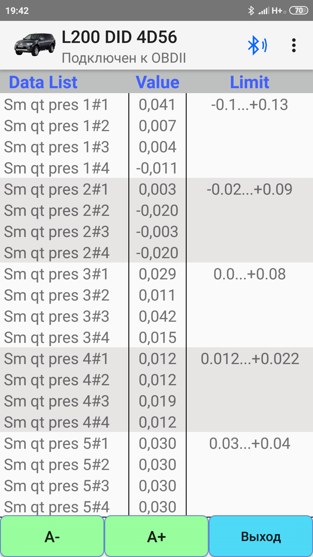

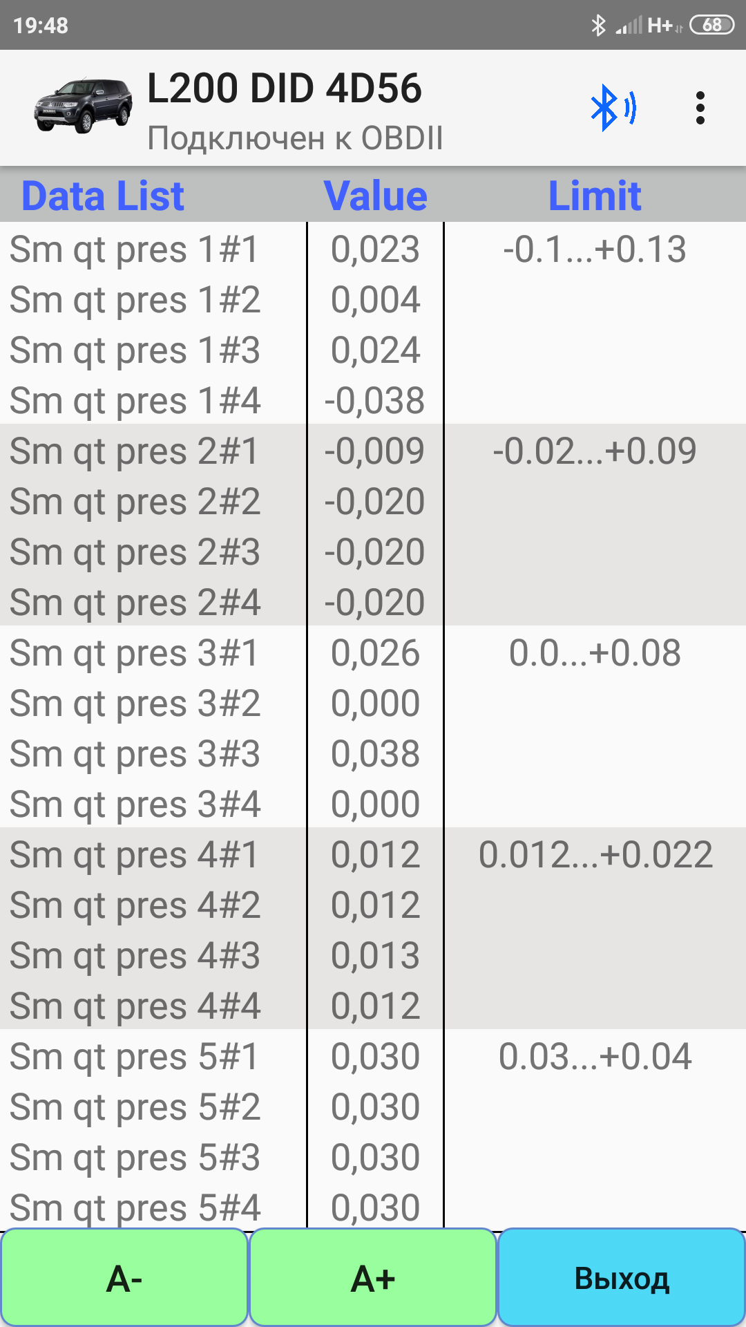

Всем привет! Проблема такая: L200 2008 движок на холодную даёт вибрации на кузов, как бы накатом(волнами) как прогреется всё нормально, иногда бывает глохнет на ходу и обороты резко подскакивают, на педаль газа не реагирует. Клапан ТНВД поставили новый (обучен), давление везде в норме. Дмрв , МАП сенсор чистил, ремни новые, балансирный на месте, ЕГР отключен, тяга есть, не дымит. Ошибок нет, чек не горит. Промыл форсунки сначала Винсом, изменения не ощутил, через дней 10 опять начал глохнуть, промыл лавром, обучение впрыску сделал, ну и сделал скрины после Винса и лавра может кто подскажет капец форсункам пришёл или нет? Пробег 194 тысяч. За ранее спасибо.

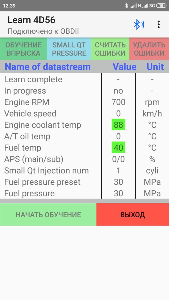

Добрый день. Два года пользовался вашей программой, все было ок. Сегодня решил обучить форсунки и что-то не пошло. Ошибки читает, проверку утечки делает, обучение не запускает и все. In progress пишет "no". Версия последняя a6.0.22, android 6.0.1. Лог прилагаю. Что может быть?

по логу обучение не запускается с ошибкой "22" - не соблюдение условий для начала обучения
возможно температура двигателя 88 большая, перед началом обучения выключить зажигание на минуту
и перед повторной попыткой обучения нужно выключать зажигание,
а вообще лучше подождать пару дней и тогда снова попробовать обучение

annihilator писал(а): 30 июл 2019, 14:08 Что может быть?
А почему температура КПП - ноль?

sn1, L200New 2014 Intense MT

sn1 писал(а): 31 июл 2019, 09:26 А почему температура КПП - ноль?
Потому, что МКПП.

annihilator писал(а): 31 июл 2019, 13:12 Потому, что МКПП
Приедешь, выключи печку, кондей, свет, попогреи и доп. приборы. Дай поработать на холостых секунд 30. Потом подключайся запускай прогу и жми обучение.

cintakc писал(а): 30 июл 2019, 15:22 перед началом обучения выключить зажигание на минуту
Сегодня ещё раз пробовал, зажигание выключал/включал, все приборы выключены, температура в допуске, обучение не запускается всё. Пробовал с разных смартфонов, разные версии программы. Не хочет. Последний раз запускал месяцев 10 назад, всё было нормально.

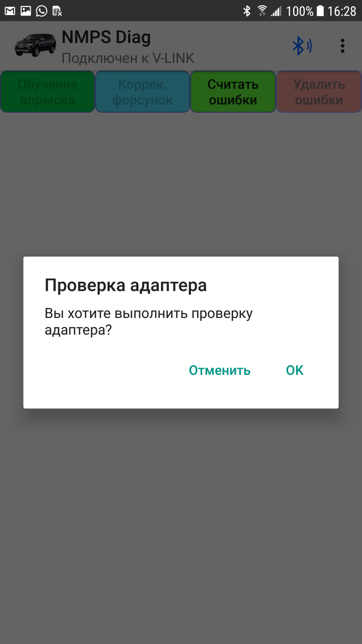

добавлена новая версия NMPS Diag
v1.0.17
добавлена проверка адаптера
добавлена инициализация датчика положения руля NMPS2(KH#)
добавлена калибровка датчика положения руля NMPS2(KH#)

cintakc писал(а): 09 авг 2019, 12:01 добавлена новая версия NMPS Diag
v1.0.17
И как её заполучить? Уменя v1.0.16.

ELM 327
Сообщение cintakc »
версия выложена, обновление в гугл плей должно появиться в течении нескольких часов
