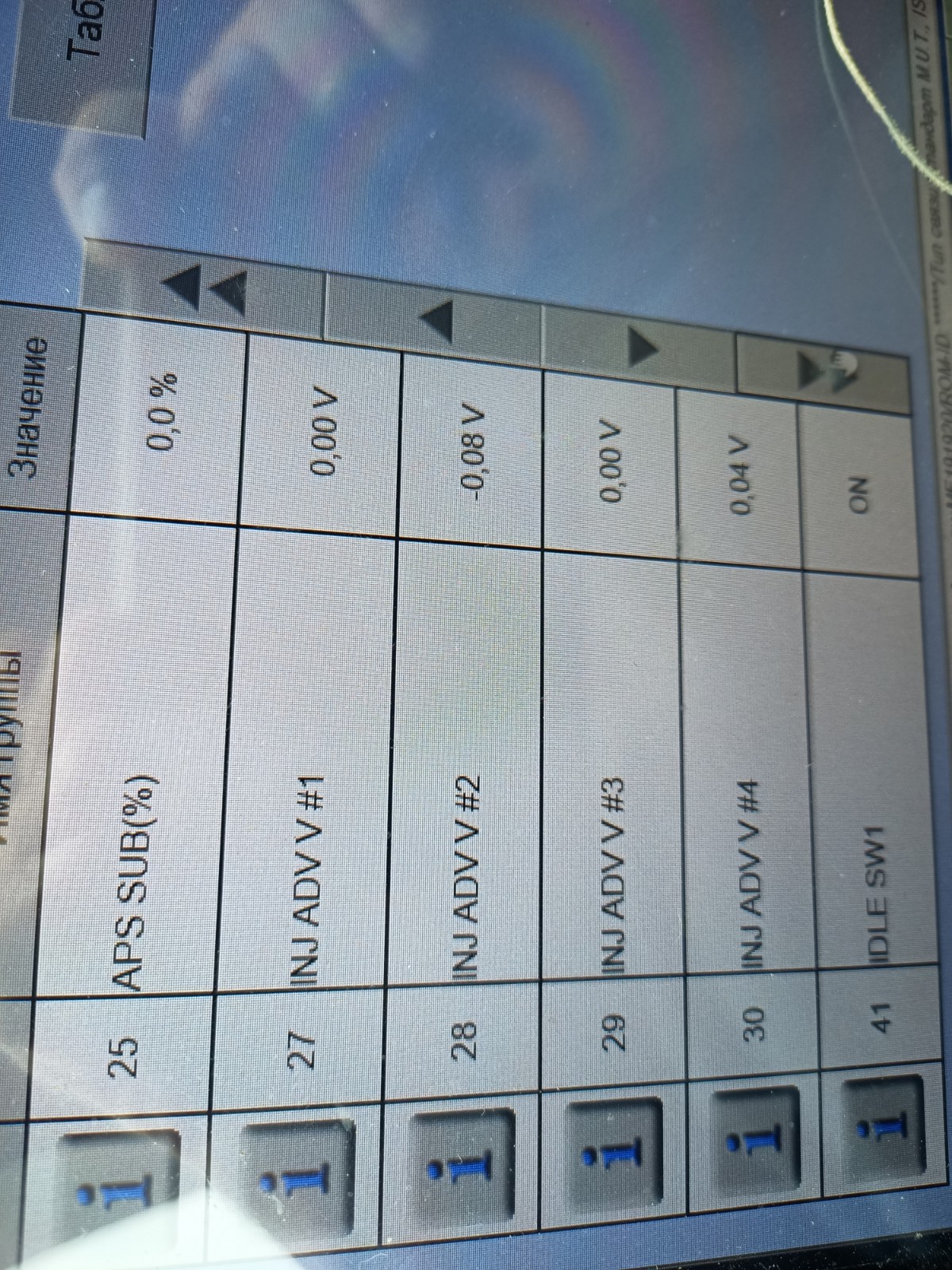

"Пацаны с Алтая" - это типа, разработчики ммс-ридера?
Несколько лет назад одного из них на кархэлпе спросили, на основании каких исходников выводится параметр INJ ADV (#1-4), что он означает, и если этот параметр эмпирический, то по какому алгоритму он рассчитывается. Паренёк ответить не смог, а когда ему в лоб сказали, что вся их прога - это неудобоваримый интерфейс, наложенный на код, скомунизженный у китайцев - просто слился.

Они имеют полное право этого не знать.
Спроси меня, что такое частота ФОЧ или включение манипуляции в команде - да я х его з. Я как разработчик понятия не имею, что это такое, моя задача - взять это поле из пакета, обработать и вывести в интерфейс, чтобы человек, который знает, что это такое, мог с этим работать.
Это поле скорее всего железка выдаёт в пакете. Что оно значит - знают разработчики железки. А не разработчики ПО, с которым эта железка взаимодействует.

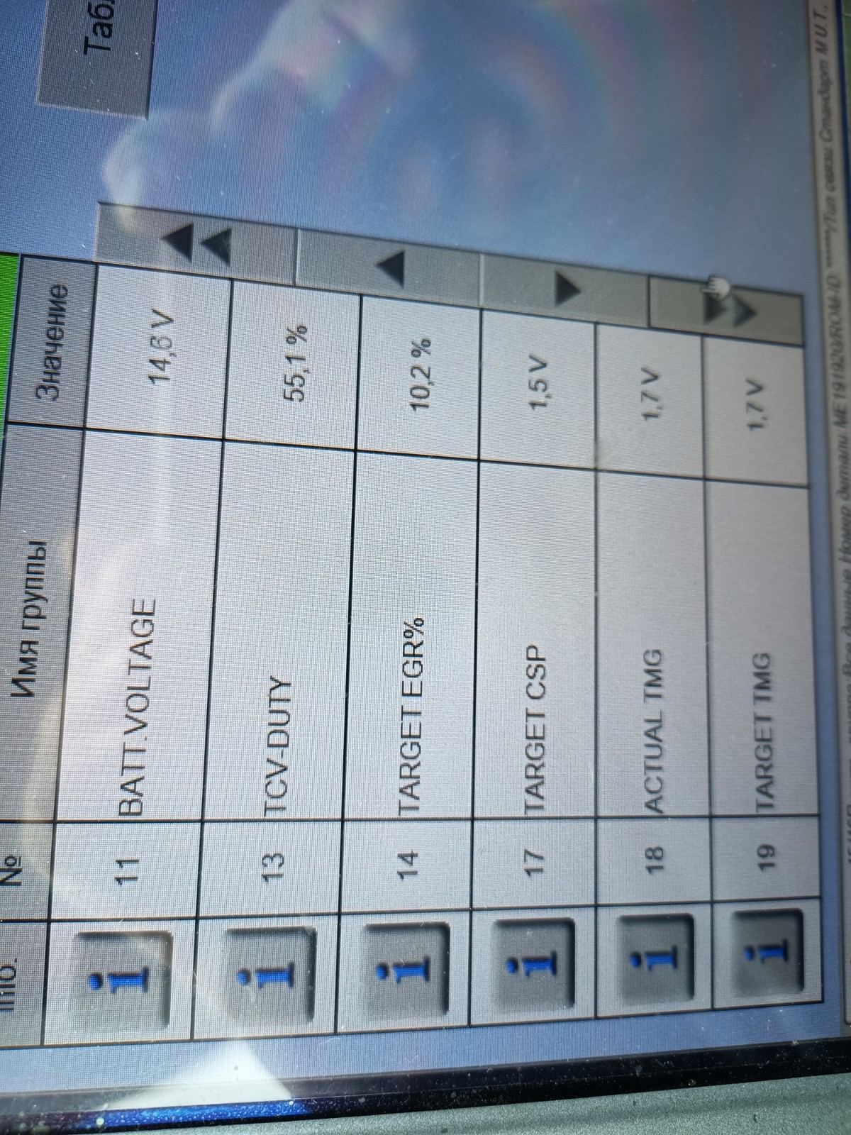

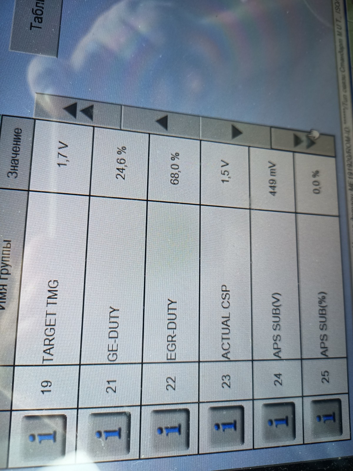

CSP вашего богоугодного MUT-III и CSP MMC Reader - это два совершенно одинаковых CSP, взятых в одном и том же месте и отображённых на экран. Нет там никаких отправных точек и ещё чего-то ещё более пафосного.
У Злыдни могут быть претензии к интерфейсу, но это на любителя. К сути же вопросов нет и быть не может.

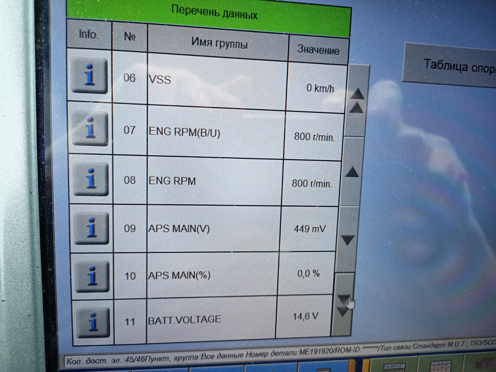

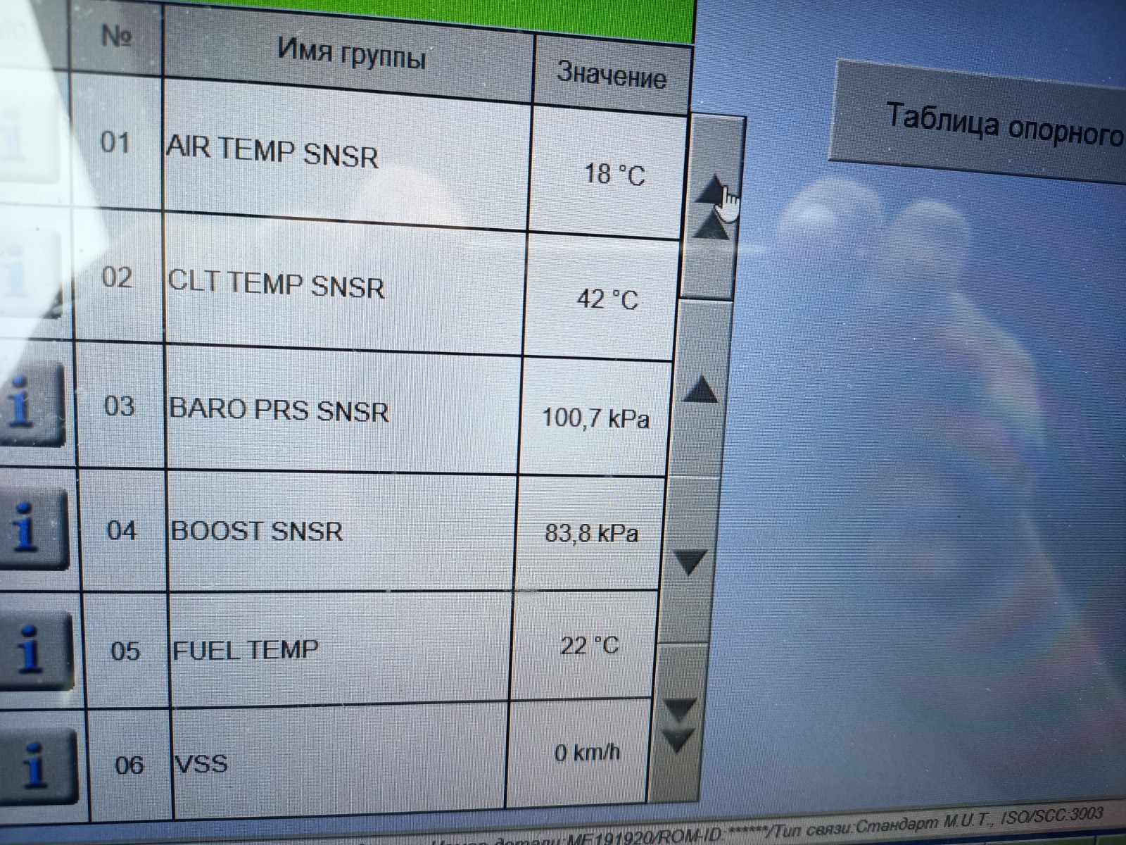

Вот параметры отображаемые MUT-III выше в теме есть от ММС-ридера.
Всё просто сравнивается, и становится ясно кто тут "колхозница"..))
