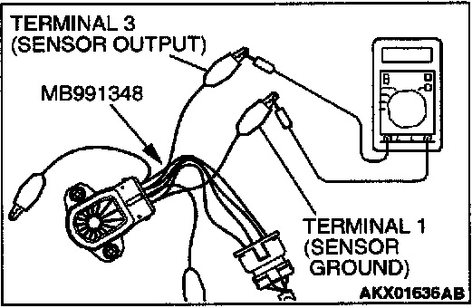

Доброго времени суток всем!
Автомобиль montero sport 2003 г.в. awd 3.0 бенз.
Относительно недавно начала появляться ошибка p0122. Сам датчик (менялся 2 года назад на аналог, до него тоже стоял аналог) выставил как надо, машина едет без проблем, нет никаких ощутимых изменений. Заметил такую особенность, если до запуска авто при открытом зажигании несколько раз нажать на педаль газа, то ошибка не появляется во время езды. На езду не влияет, но раздражает "чек" на приборке.

Khusein писал(а): 22 янв 2025, 17:04 выставил как надо
т.е. по мануалу, со щупом?

dvm99 писал(а): 22 янв 2025, 19:07 т.е. по мануалу, со щупом?
Именно
На 24кл(спорте) он выставляется бэз щупа. тестером на микро вольты :)

Khusein писал(а): 22 янв 2025, 23:07Именно
У китайских датчиков бывает, что сопротивление датчика выше чем у оригинала. Я не на паджере, но на другой машине с таким сталкивался.
Можно попробовать довернуть чуток датчик по направлению противоположному открытию заслонки.
Он у тебя сейчас на самом краю допуска работает, поэтому и вываливается иногда за него.

алексей - Маленький Мук писал(а): 23 янв 2025, 08:39 тестером на микро вольты
Да, так проще всего с кетаёзой. С оригиналом таких проблем нет.

Выставлял вольтметром, слово "щуп" не увидел, сорян))))
Попробую довернуть чуток против хода дросселя. Спасибо за совет))

Khusein писал(а): 23 янв 2025, 20:28 Выставлял вольтметром, слово "щуп" не увидел, сорян))))
сколько выставляли?

SNOOPER писал(а): 23 янв 2025, 22:28 сколько выставляли?
0,63В +/-0.01В

Нужно: 535-735 mV
У вас в принципе в диапазоне.
Нужно посмотреть как меняется при нажатиях, резких отпусканиях и тп.
Может просто дорожки износились, и дробит напряжение.

SNOOPER писал(а): 24 янв 2025, 10:10 Нужно посмотреть как меняется при нажатиях, резких отпусканиях и тп.
Это так же измеряя вольтаж лучше проверять или же на снятом датчике сопротивление мерить?

SNOOPER писал(а): 24 янв 2025, 10:10 Может просто дорожки износились
Саш, он новый датчик ставит.

Khusein писал(а): 24 янв 2025, 12:30 Это так же измеряя вольтаж лучше проверять или же на снятом датчике сопротивление мерить?
Как то так.
Или по сканеру смотреть.
