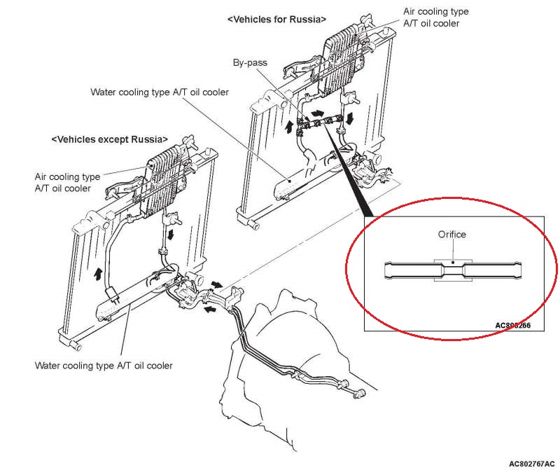

SNOOPER писал(а): Родной байпас на П4 уменьшение диаметра на 1мм, уверен что он не сильно влияет на прохождение, особенно жидкости под давлением.
По остальному........ ::-[: Вся надежда на тебя.Это нужно прибить даже раньше чем глюк третьей передачи.
Ты сможешь, я в этом уверен. :*VICTORY*:
Да пусть хоть на 1 мм меньше - это все равно меньше.
По картинке прямо сильно меньше нарисовано, но это все-таки картинка, я в живую не видел.
Но думаю, что суть ясна - должно быть меньше.

Я тоже думал что прямо жиклёр. Заказал...... а там по сути и сужения нет.

plar писал(а):Дайте номерок байпаса П4, пожалуйста :)
2920A206
Napic писал(а): А фото этого жиклера не осталось? Может он сам где валяется без дела, мне бы пригодился ::-[:
Нечего там смотреть на фото.
Сначала вообще подумал просто трубка.
Затем сверлом потыкал, уменьшение диаметра на 1мм.
Поставил я его корешу когда радиатор ставили.

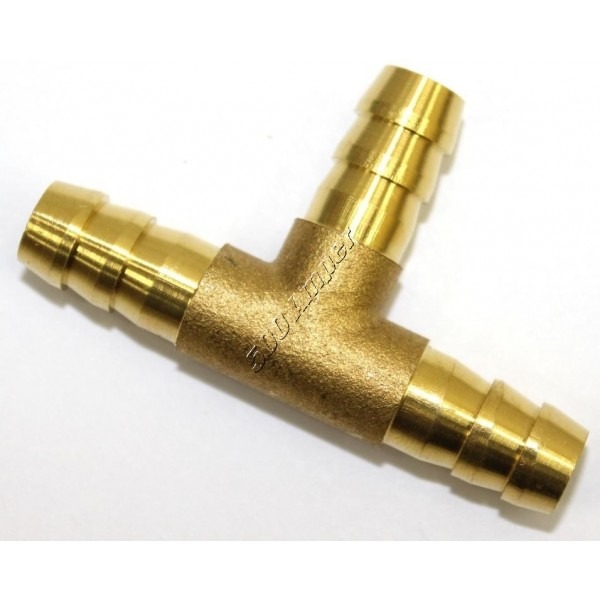

Александр, спасибо за номер. А тройник 2920A207 стоит ставить или достаточно как на фото?
Сообщения: 57487
Поблагодарили: 4803 раза
Re: Доп. радиатор, термостат и прочее охлаждение АКПП
На фото даже лучше чем в оригинале. :)

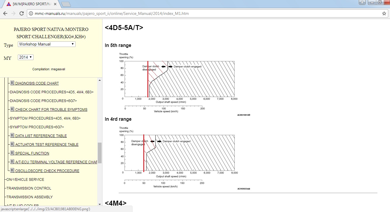

Я наверное, японцам могу сделать вот так.
И наступит манна небесная? Японцы не захохочут над русским иваном? :-)
ГТ всегда будет блокированный на 4-ой передаче при скоростях выше 50 км/ч, а на пятой - выше 60 км/ч, пойдет?! ::-D:
Можно ли переключать скорости с блокированным ГТ? Я правда что-то теряюсь....

Я бы попробовал.

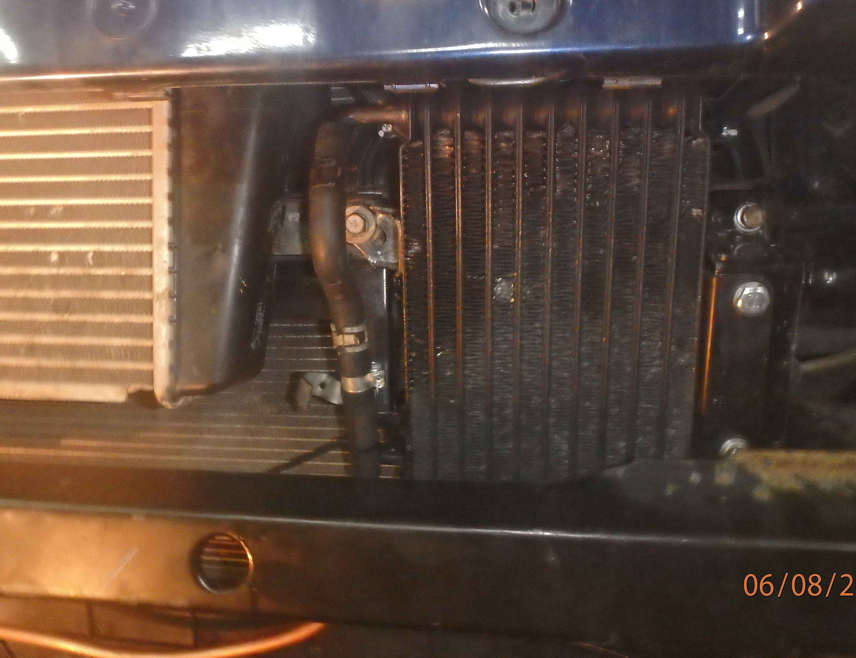

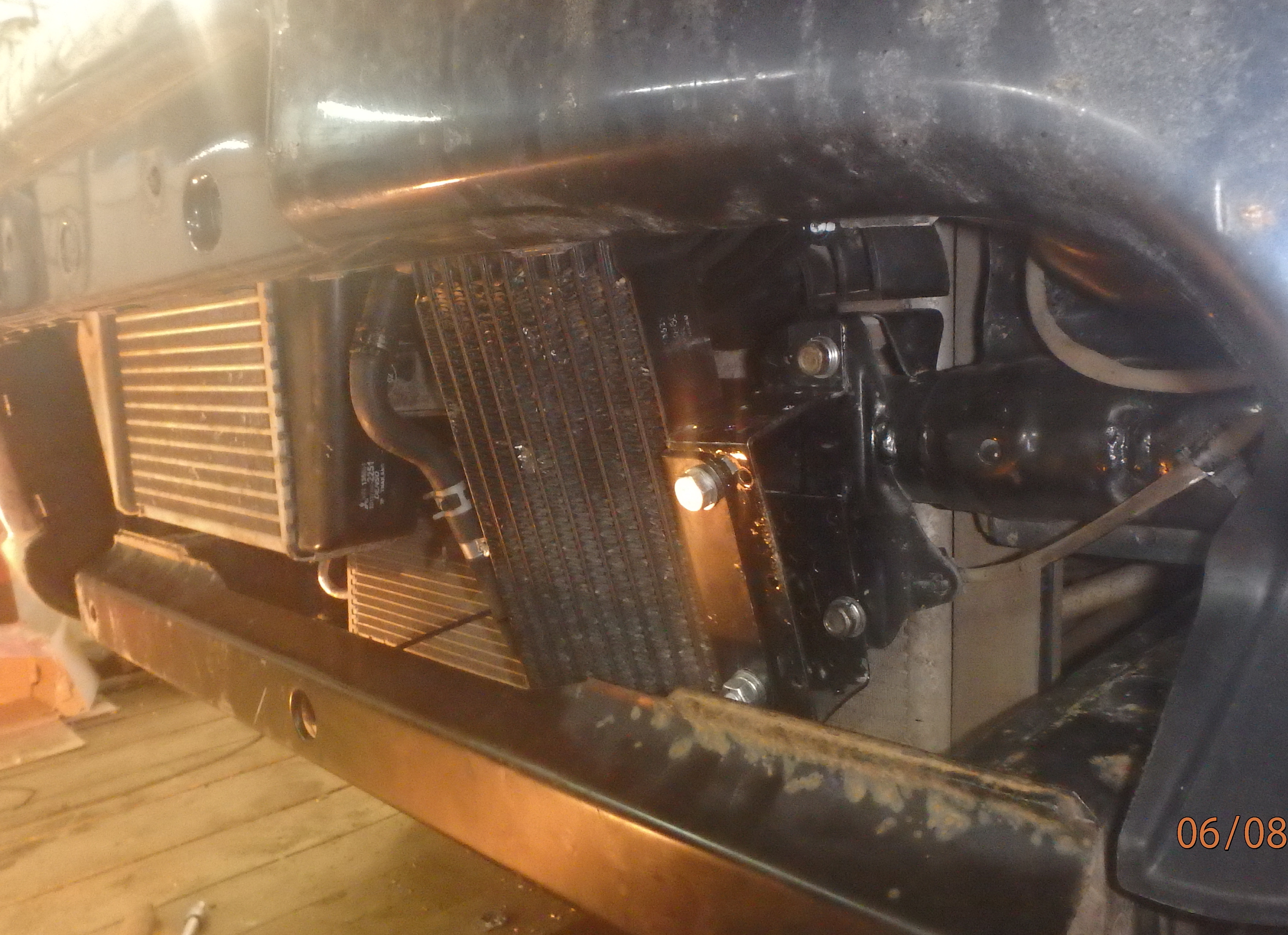

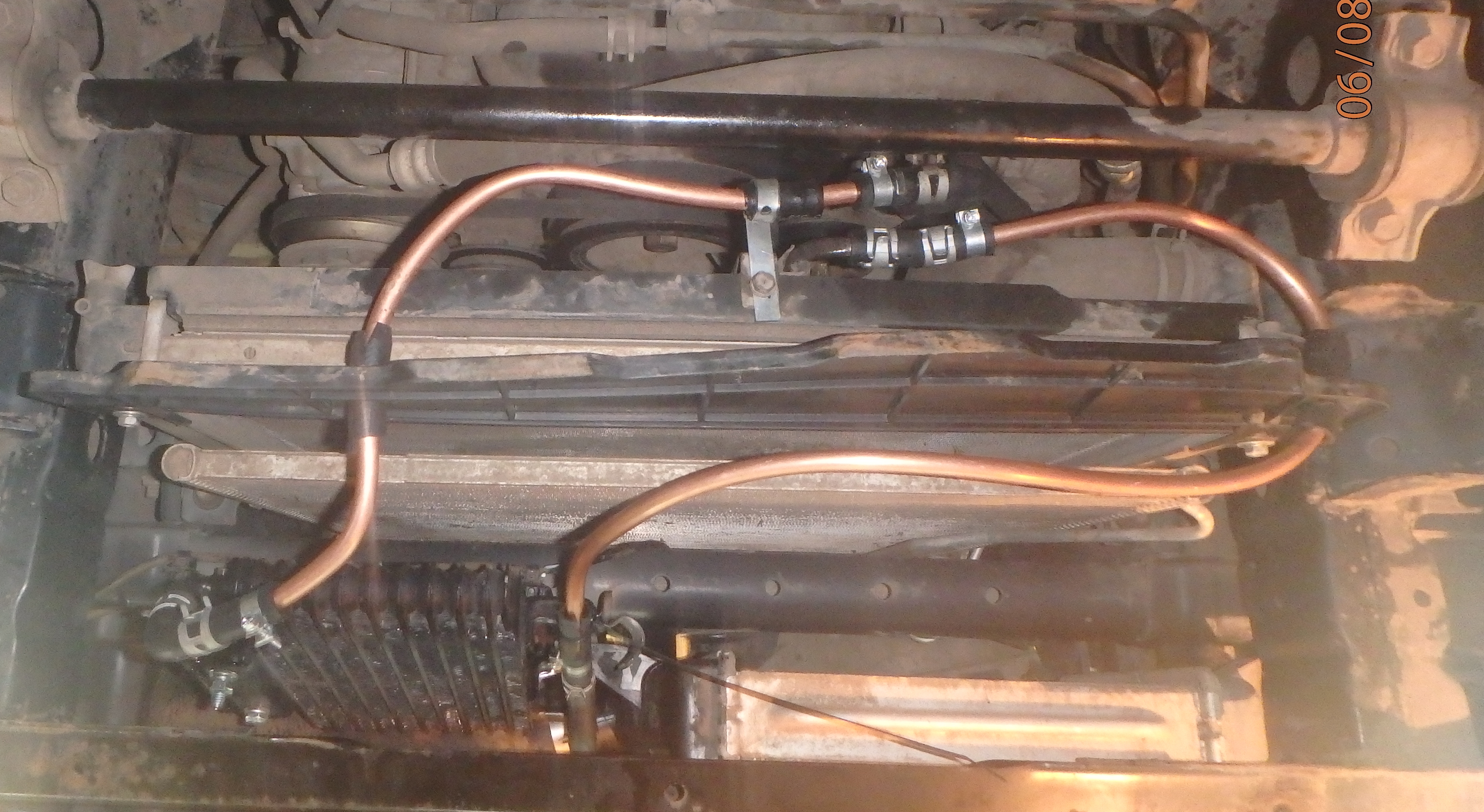

всем привет, мой вариант установки доп радиатора от П3.
пробная езда по по городу в течении часа при +27, нагрел до 78 градусов, за городом упала до 72
шланг брал оригинальный, который идет от от трубки коробки к верхней трубке теплообменника.
заодно поменял фильтр и масло на петроканаду

Говорят, что медь не живет в автомобилях. От перепадов температур она начинает "крошиться" и доставляет всяких бед.
Именно поэтому все трубки НЕ медные.
Но многое что говорят..... Верить этому или нет - я не знаю. :*DONT_KNOW*:
