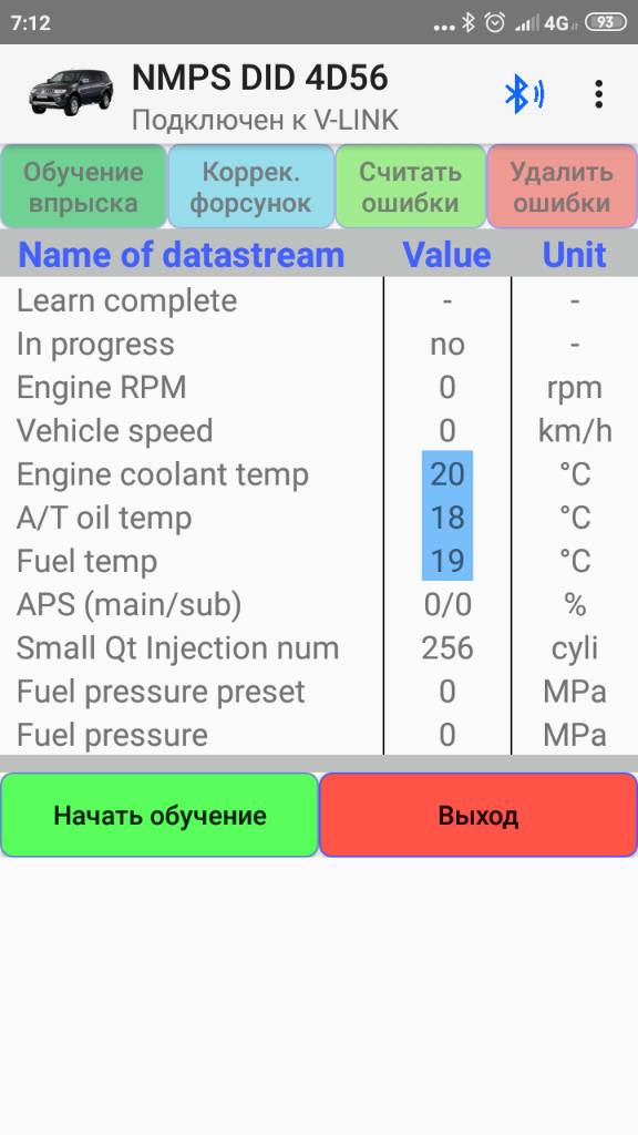

Пытаюсь мониторит температуру двигателя и АКПП с помощью NMPS Diag закладкой "обучение малому впрыску". Можно верить этим показаниям? Или всё-таки с Torque разбираться (у меня стоит бесплатная версия АКПП не видно)

kav946 писал(а): 30 авг 2019, 08:11 Пытаюсь мониторить температуру двигателя и АКПП с помощью NMPS Diag закладкой "обучение малому впрыску". Можно верить этим показаниям?
а почему нельзя верить, что вас смущает в температурах?

Не то чтобы смущает, просто хотел уточнить. Посмотрел утром на не заведённом, простояла ночь на улице +11 вот и решил спросить

температуры точно измеряются
