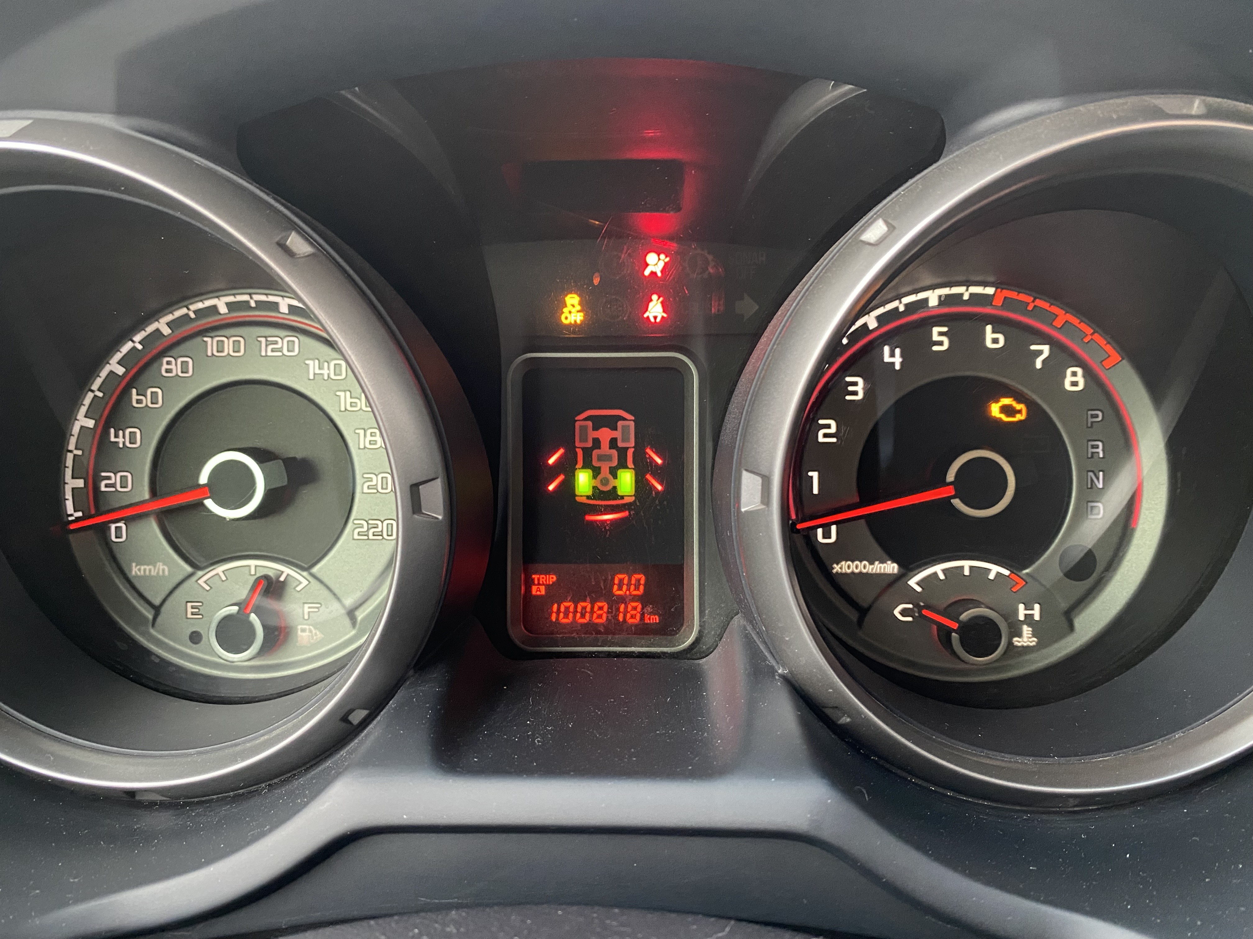

Здравствуйте, подскажите пожалуйста:
Pajero 4 3.0 6G72 2011
6 дней стоял, не ездил.
Сегодня завел - горят все лампы открытых дверей (хотя закрыты), горит чек, лампа подушки пассажира, не работают тахометр и уровень температуры.
Спидометр в движении работает.
Сбрасывал клемму аккумулятора - не помогает.
