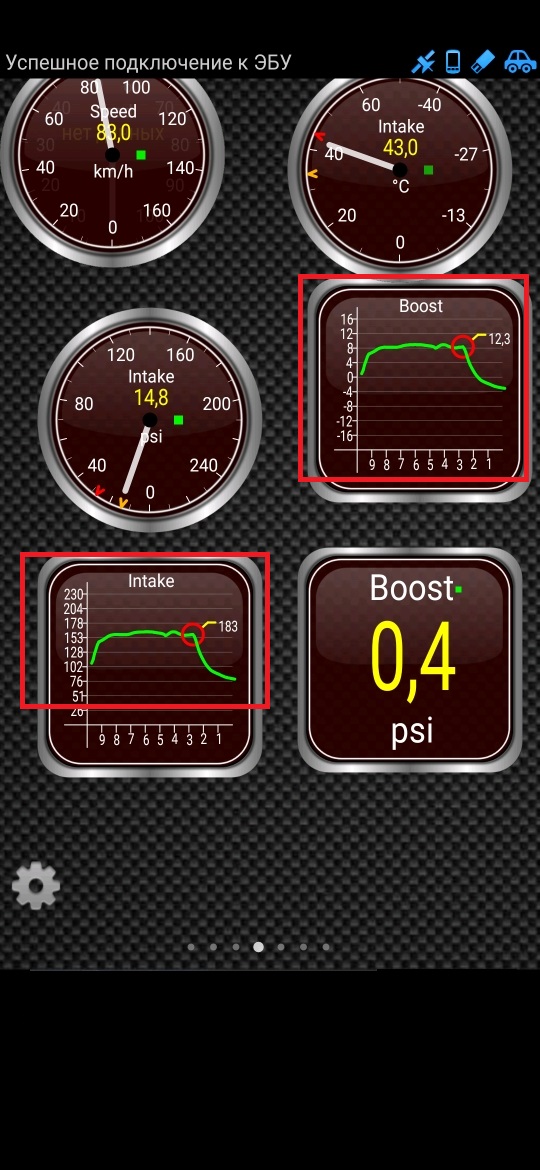

всем привет. вчера проверил датчик наддува(внешним манометром) и сделал опрессовку впуска(дырок нет,егр заглушен)
Далее замер при тапке в пол на 2 и 3 передаче. Турбина надувает максимум 0,9 бар. , а должна 222кпа(1.2 бар избытка)
Мне нужно регулировать шток актуатора, верно?
P.S. турбина вестгейт(без геометрии)

подкинул шайбы(1,5мм) под актуатор. турбина дунула 1 бар.

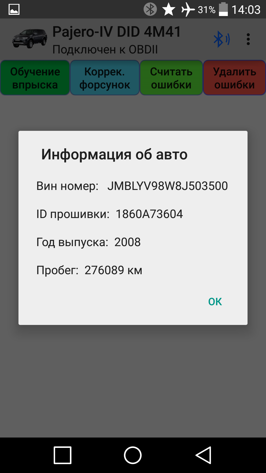

Сегодня не смог запустить "Обучение впрыска" ::'(: NMPS_Diag версии 1.0.19. Пишет "Не выполнены условия успешного начала и проведения..... " Хотя температура двигателя -78* (у меня 3.2d), Температура АКПП - 70* и температура топлива - 48* , т.е. все в зеленой зоне. Фары выключены, вентиляция на нуле.
Несколько раз перезапускал программу, Даже сам адаптер вынимал и подключал заново. :*WALL*:
Другие программы (MotorData OBDII и Car Scanner) работают без проблем.
Непонятно. Куда копать?
До этого дня, всегда обучение проходило без проблем.

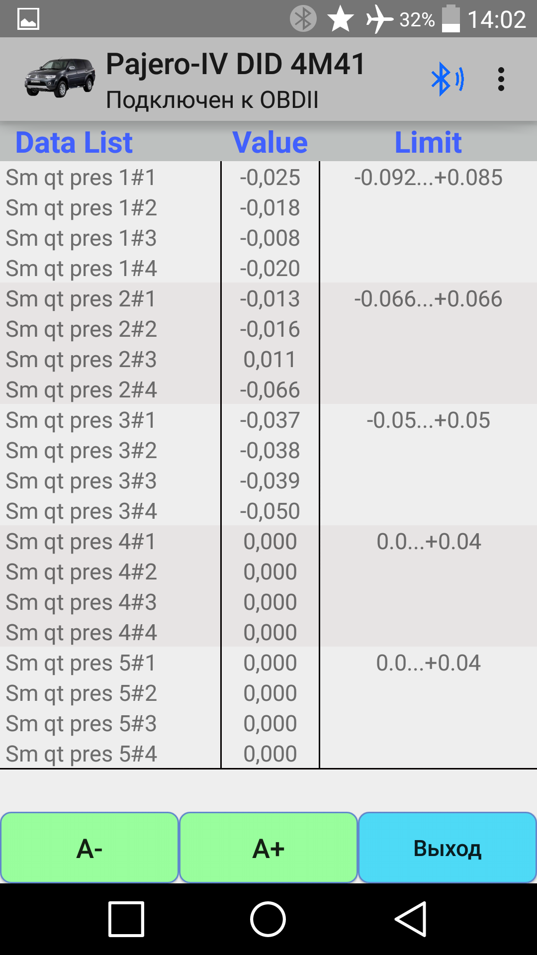

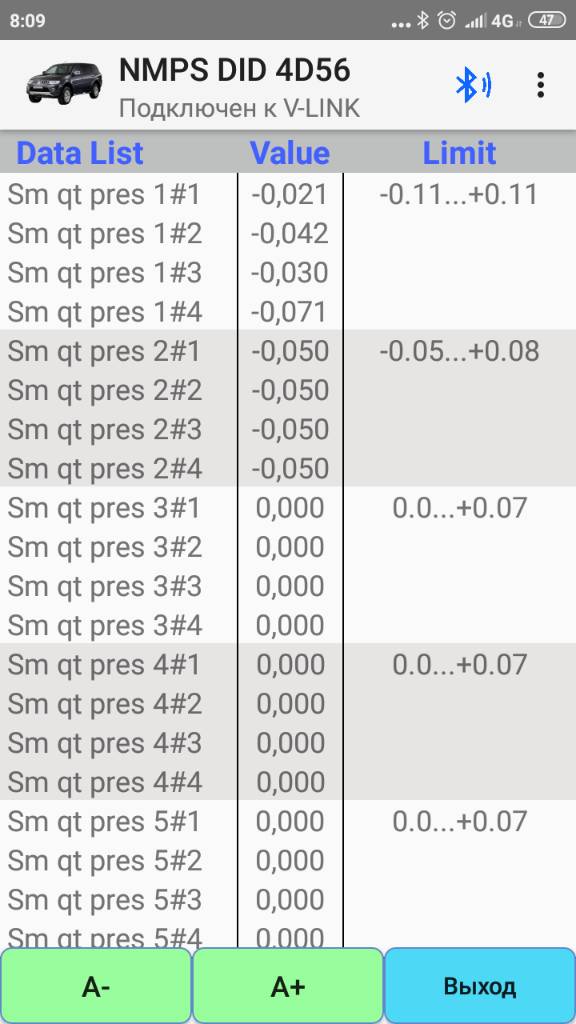

Сообщение kav946 »
Провел обучение. Посмотрел коррекцию форсунок..... Что-то показания смущают
