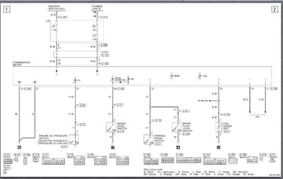

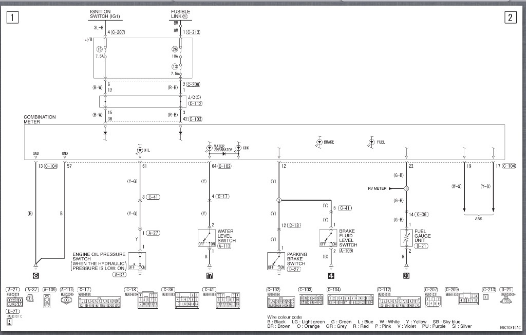

Вот схемка для Спорта 4м41.Alex5024 писал(а):Добрый день Граждане подскажите пожалуйста датчик давления масла на наших двигателях 4D56 и 4м41 (тот что с коммон рейлом) показания дает в мозг эбу или тупо на панель приборов? Если он дает показания в ЭБУ то его можно увидеть сканером ? Мут -3 ? Вчера пробовал Лаунчером найти его, все блоки просмотрел, не могу найти (или может не там ищу) ?!

Прямой провод до "лампочки". Мутом не найдёшь...Alex5024 писал(а):Добрый день Граждане подскажите пожалуйста датчик давления масла на наших двигателях 4D56 и 4м41 (тот что с коммон рейлом) показания дает в мозг эбу или тупо на панель приборов? Если он дает показания в ЭБУ то его можно увидеть сканером ? Мут -3 ? Вчера пробовал Лаунчером найти его, все блоки просмотрел, не могу найти (или может не там ищу) ?!

Ясненько. Спасибо.SNOOPER писал(а):Прямой провод до "лампочки". Мутом не найдёшь...Alex5024 писал(а):Добрый день Граждане подскажите пожалуйста датчик давления масла на наших двигателях 4D56 и 4м41 (тот что с коммон рейлом) показания дает в мозг эбу или тупо на панель приборов? Если он дает показания в ЭБУ то его можно увидеть сканером ? Мут -3 ? Вчера пробовал Лаунчером найти его, все блоки просмотрел, не могу найти (или может не там ищу) ?!
