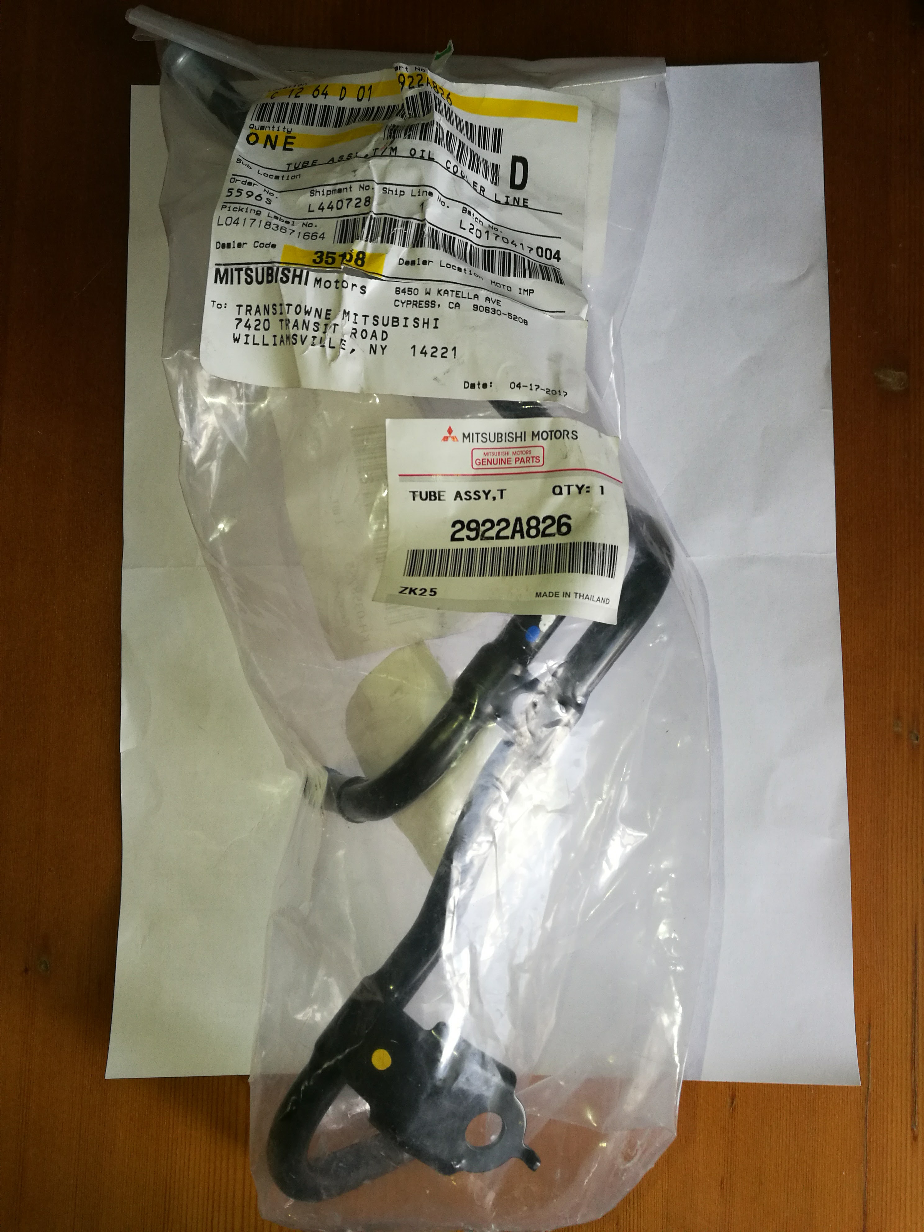

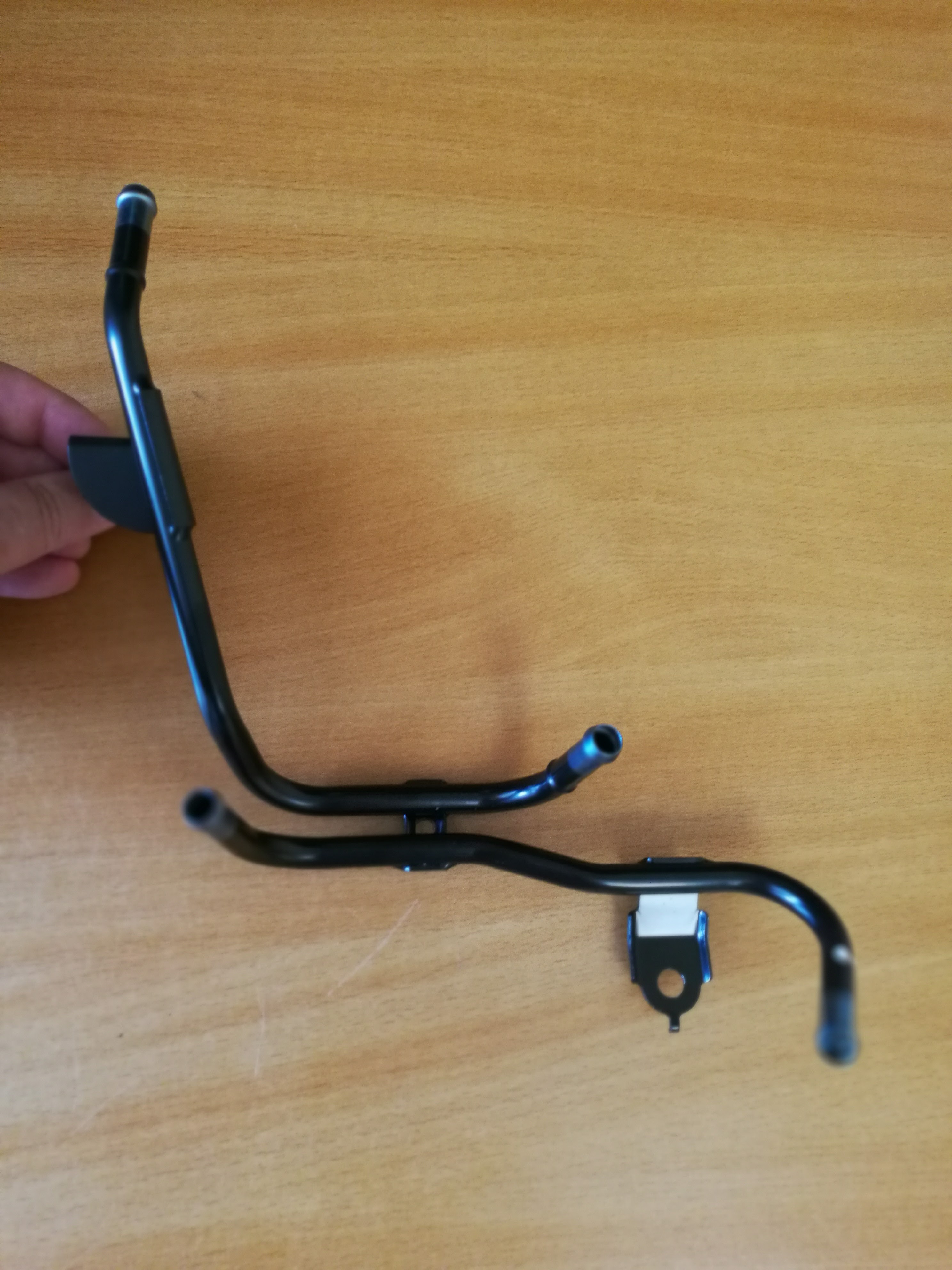

приобрел тут трубки от нового спорта, чтобы через телевизор прокинуть.
Типа хвастаюсь
Это от дизельного спорта.
Думаю, что встанет как родное. :)

Они соединены между собой? На совсем новых спортах байпас есть?

plar писал(а):Они соединены между собой? На совсем новых спортах байпас есть?
Лопухнулся я, купил 2922A826 за 5000 руб, от дизельного спорта, когда есть полный аналог 2922B083 от бензинового и в два раза дешевле.
Байпаса нет. Там стоит айсиновская коробка, которая вроде бы имеет внутренний байпас и перемерзания, если оно случится, не боится.
Трубку купил, чтобы цивильно, по штатному, прокинуть шланги через телевизор. Снимается одна штатная фигня и на ее место, в то же самое отверстие, ставится штатная же деталь от третьего спорта. :)

Napic писал(а):приобрел тут трубки от нового спорта, чтобы через телевизор прокинуть.
Типа хвастаюсь
Ранее прикреплял фотографии полного комплекта трубок и т.п. при монтаже штатного радиатора коробки. Он с байпасом.

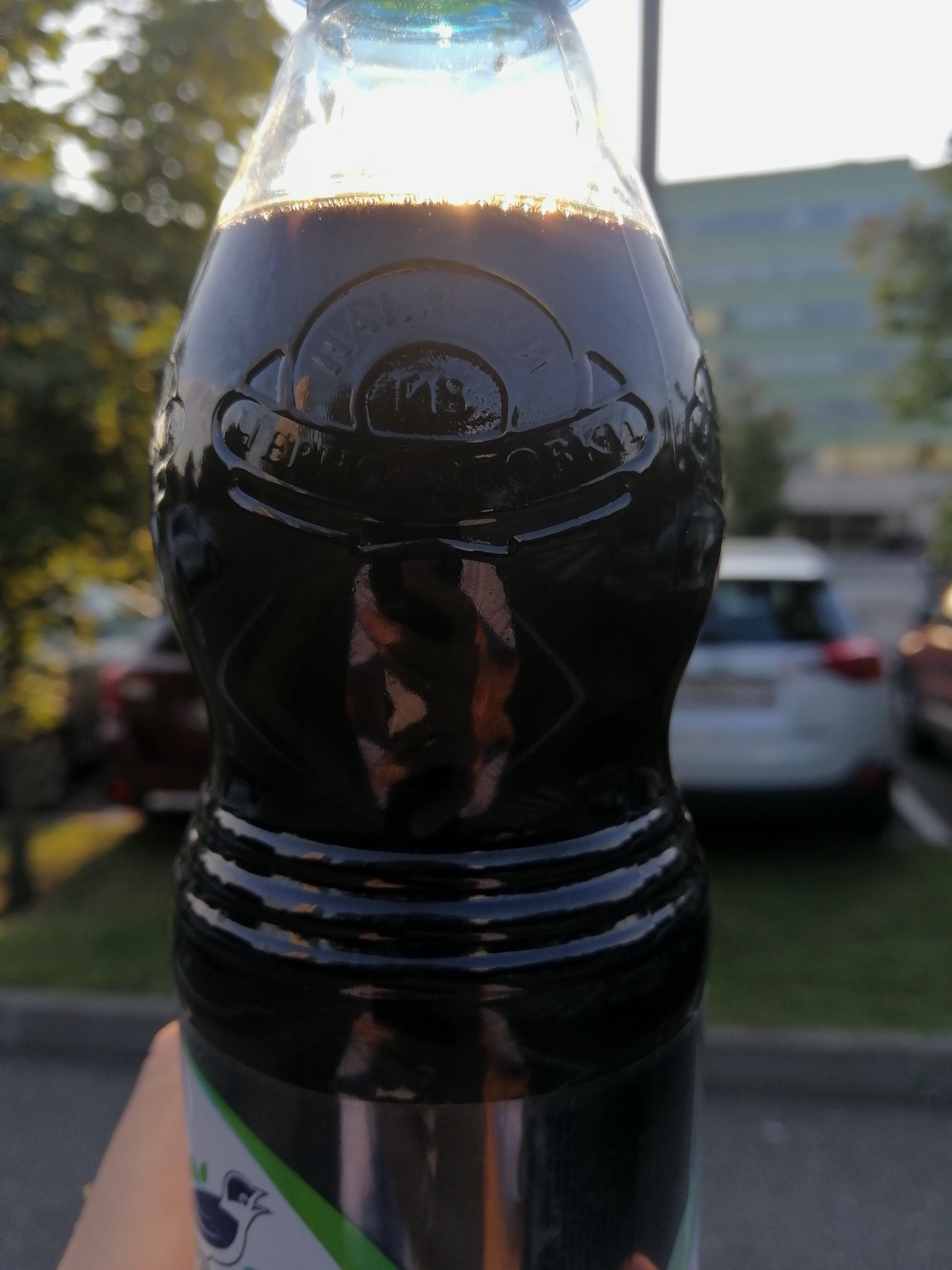

Решил у себя проверить уровень масла в АКПП.
Масло полностью менял со сливом и заменой фильтра на ТО-180 в марте.
После поездки из дома на работу (москва, утро, 40 км, температура 94 гр.) проверил уровень, было на 15 мм выше нормы.
Ездил сильно не заморачивался, но вот в последнее время стала температура расти по мультику доходила до 100 гр.
Решил в качестве эксперимента откачать 300-500 мл (делал в 2 захода, сначала откачал 300 мл, день поездил, замерил, было еще на 3-4 мм выше нормы, откачал еще 200 мл). Так вот после откачки 300 мл, температура не поднималась выше 94 гр., после откачки еще 200 мл (теперь на прогретой коробке (90 гр.) уровень на верхней отметке) температура находится постоянно в пределах 90-93 гр. и достаточно быстро опускается вниз после остановки).
Радиатора АКПП нет (но этот вопрос прорабатываю).
Может конечно это совпало, но мне показалось, что зависимость температуры от уровня масла хоть небольшая, но есть.
Какие есть размышления на этот счет?
P.S. Еще вопрос масло после 8 тык. пробега очень темное (на бумаге оно коричневое, а не черное), запаха гари нет, стоит ли переживать по этому поводу или можно доездить еще 10-12 тыс и потом частично поменять? общий пробег 188700 км.
Цвет слитого масла на просвет.

Valion писал(а):Может не совсем в тему радиатора, но все-же.
Зависимость есть, и прямая. Чем больше перелил, тем сильнее греется. Мне пришлось вынужденно перелить больше литра (треснул фильтр), так вот, грелась на трассе при скоростях выше 130 км/ч до загорания лампы. И это при заблокированном ГТ! Так что я заливаю чуть ниже верхней отметки.

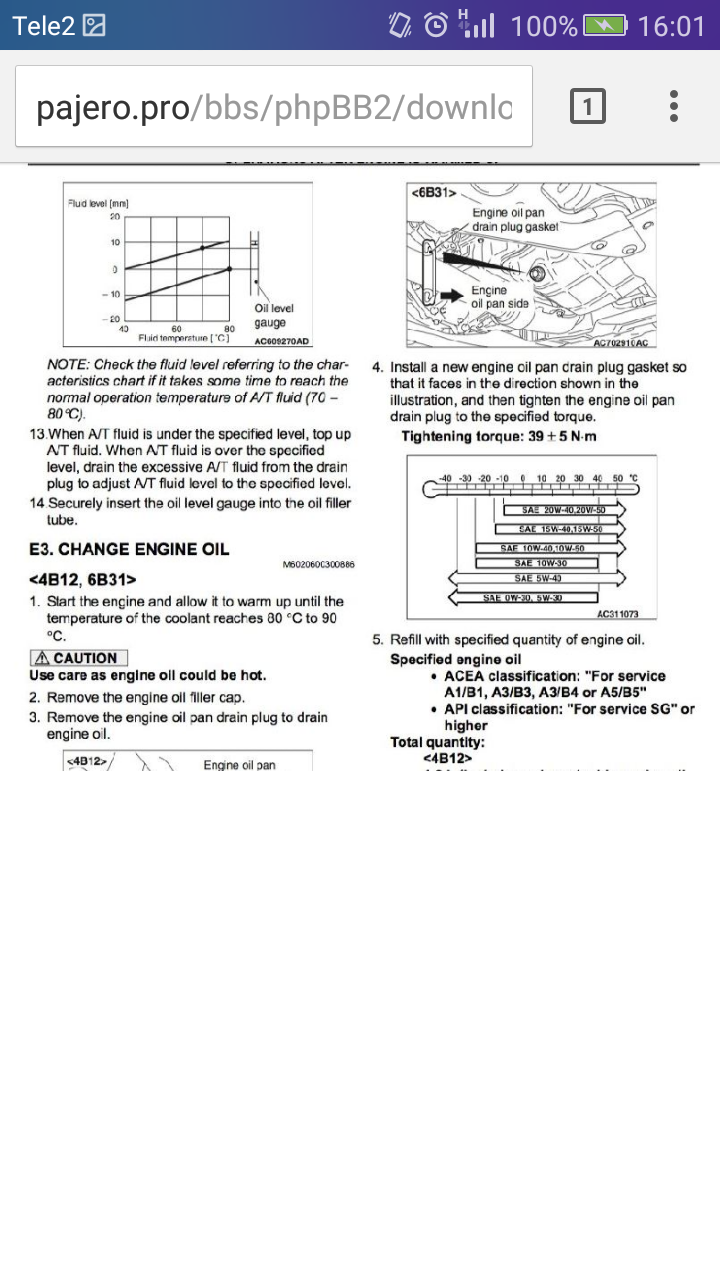

На скриншоте написано как проверять уровень, но там ключевая фраза "прогрейте до нормальной рабочей температуры 70-80 градусов". В зависимости от разных режимов движения такого диапазона придерживаться сложно, даже с радиатором. А 60-90 вполне нормально, т.к. делал тест масла http://www.oil-club.ru/forum/topic/3004 ... ntry975785
