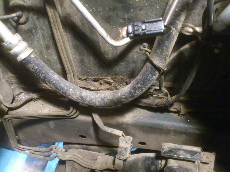

Ну собсна вот
Такая-же хня с правой стороны, только поменьше раза в 3, как варить такой тонкий металл даже не знаю, не фанерой же заколачивать. Справа внизу разорванная половина левой подушки двигла, купил сегодня новую. Панару я пока оставил в покое до лучших времён(пока не разорвёт сайленблок) а то в наличии таких у нас тоже нет. Да, в "механике"предлагают кольца за 1500р, местные обещают "оригинал" за 4300 привезти, стоит ли заморачиваться и брать дорогие и есть ли у кого опыт с кольцами за 1500?

Если нет опыта варить тонкий металл, то лучше заплату делать немного больше дыры(из металла потолще 2-3мм) засунуть ее внутрь и варить к ней тонкий металл кузова внахлест. Так у меня 18лет назад на первой машине, даже самодельным сварочником сносно получалось.Eugeen писал(а): Такая-же хня с правой стороны, только поменьше раза в 3, как варить такой тонкий металл даже не знаю, не фанерой же заколачивать...

Да отгнивание крыла, нужно делать а то стаканы убегут, если ещё не убежали. Я бы доверился профессионалам со стапелем.

Не, стапель пока в данном случае явно перебор, никуда далеко не убегут, тем более размеров по контрольным точкам на наши кузова ни у кого нет. Конечно если есть желание повысить зарплату профессионалам со стапелем, то можно и к нимm0nster писал(а):Да отгнивание крыла, нужно делать а то стаканы убегут, если ещё не убежали. Я бы доверился профессионалам со стапелем.

Спасиб мил человек,- успокоил. Просто я не думаю что у нас найдутся спецы со стапелем и грамотно проверят деформацию и исправят её.

У меня подобная же фигня,правда чуть поменьше,но всё же. Когда обратился к кузовщикам сторонним,то те посмотрев,сказали,что варить - сделать на короткий срок,но после будет гораздо хуже. Герметик,декопир,клёпки и мастика. Короче забил я на это и задул с обоих сторон толстым слоем грунтаантикоракраски,предварительно расковыряв отслоившийся слой металла\краски.Eugeen писал(а):Спасиб мил человек,- успокоил. Просто я не думаю что у нас найдутся спецы со стапелем и грамотно проверят деформацию и исправят её.

Ну это зависит по уму сделаешь или на скорую руку и как обработаешь после сварки. Но даже если не совсем качественно замажешь(за изолируешь) места сварки и вокруг них, то все-равно 5-6 лет продержится, пока снова дырки не начнут появляться(в родном металле рядом со сваркой), это короткий срок или нет?Gameszzz писал(а): Когда обратился к кузовщикам сторонним,то те посмотрев,сказали,что варить - сделать на короткий срок,но после будет гораздо хуже...Короче забил я на это и задул с обоих сторон толстым слоем грунтаантикоракраски,предварительно расковыряв отслоившийся слой металла\краски.
И конкретней, что значит короткий срок, ведь это как посчитать, на канарах 3года с безлимитной картой-короткий срок, на зоне 3года-длинный срок
И как битые машины правят варят, как пороги меняют, наконец как две половинки сваривают, на короткий срок? сколько это короткий срок в годах по мнению сторонних кузовщиков.
При твоем варианте заделки опасения m0nster имеют место быть.
