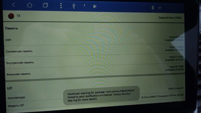

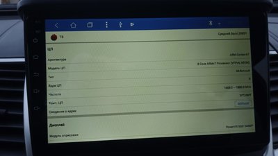

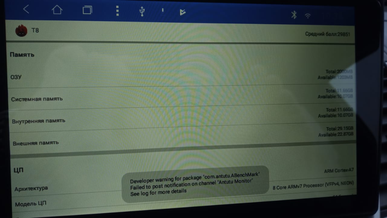

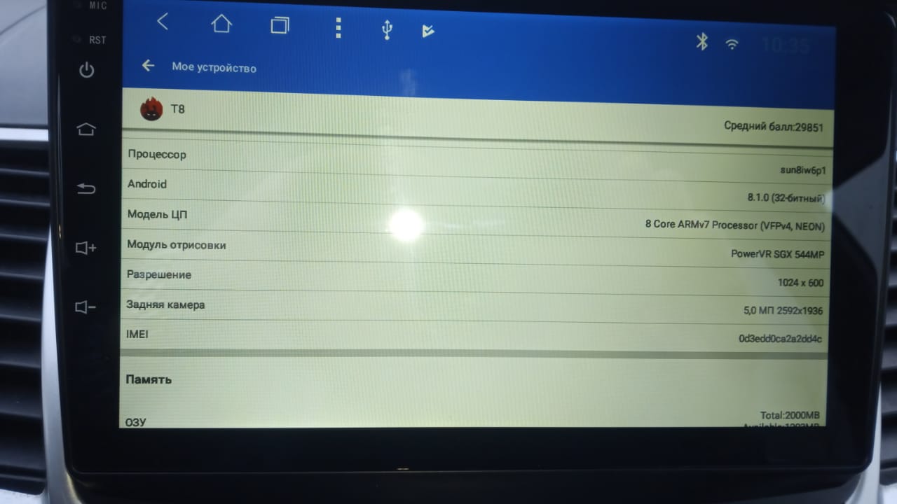

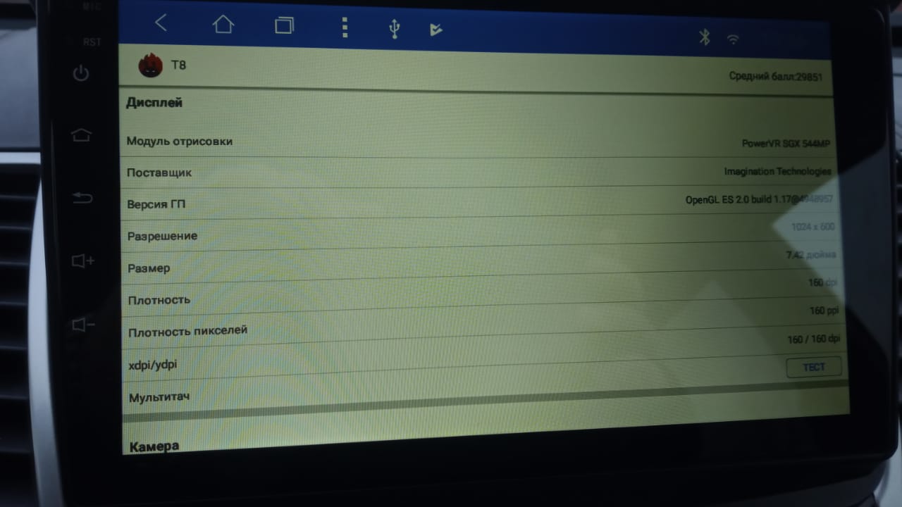

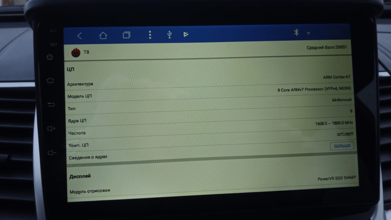

Судя по скринам башка относится к ГУ на Андроид 7.1.x, платформа Allwinner T8 Octa Core 1.8GHz
ну и обсуждение http://4pda.ru/forum/index.php?showtopic=875407

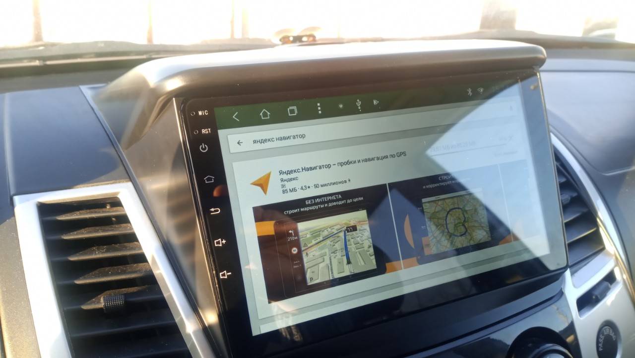

Спасибо..Теперь уже можно сказать,что вещь классная встал как родной,качество - лучше не видел.Борис71 писал(а):поздравлям, пущай радует и не ломается
Единственное,по сравнению с телефоном/планшетом,которые использую,олеофобка не очень.
Но это может пальцы еще не жирные и аппарат чистый
Ну и еще солнца дождаться посмотреть как блики будет ловить.
Короче,рекомендую
