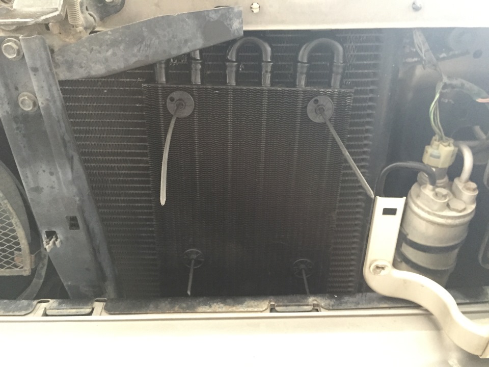

спасибо, правда про бампер забыл акцентировать- у меня рестайл, а он, я так понял, не имеет отдельео сьемную решетку внизу, так?
И еще, чем плоха установка радиатора на штатные пластиковые стяжки к радиатору кондея, надежность крепления ? или со временем разобьется радиатор\стяжка?
И все-таки при радиатор-трубчатый или Лонг пластинчатый(вроде он с байпас, а вроде байпас зло....Термоса НЕ БУДЕТ, зимой в Москве и южнее)
И как реализовать байпас, если радик ставить трубчатый?

maddoc писал(а):спасибо, правда про бампер забыл акцентировать- у меня рестайл, а он, я так понял, не имеет отдельео сьемную решетку внизу, так?
Пластиковым стяжкам в мороз доверия нет - это раз.
Второе все равно будет постоянное трение радиаторов от вибрации и кочек, а там глядишь чо и перетрется еще.
Третье - изначально радиатор будет догреваться от того к которому прицеплен, а это минус некоторый КПД.
Трубчатый или нет не скажу, но термо-клапан думаю лишним не будет.

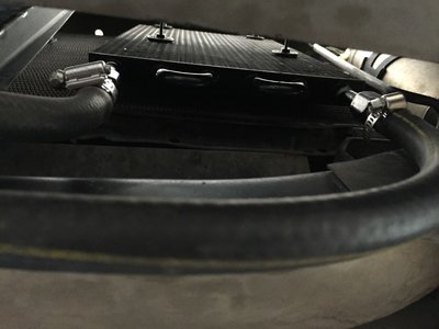

to lesnik5000 - т.е. у тебя получается + еще штатное подключение осталось через основной радиатор охладения ДВС?
А этот Behr с байпасом? так то на него цена в 3 раза меньше получается.
Интересный способ крепления, как интересно он в жизни покажет себя?
использованы какие то спец хомуты
никто артикулами не поможет на Hayden 679, или только эбей?

Mad Fisherman писал(а):to lesnik5000 - т.е. у тебя получается + еще штатное подключение осталось через основной радиатор охладения ДВС?
Подключен после штатного теплообменника.
Бехром не интересовался.
Крепить на хомуты нежелательно, может перетереть радики.
Радик хайден покупал в интернет магазине. То ли транспартс, то ли транскул. Тут в теме есть названия и артикулы.

Mad Fisherman писал(а): А этот Behr с байпасом?
Этот без байпаса и способ совсем не интересный :(
Хомуты такие в комплекте, но ставить надо на штатное место, радиатор должен быть ленточный, они с байпасом, артикулы k19sr -побольше, k16sr - поменьше Long или Hyden
Сообщения: 57486
Поблагодарили: 4803 раза
Re: Доп. радиатор, термостат и прочее охлаждение АКПП
Перетрёт конденсор. Проходили. ))))
