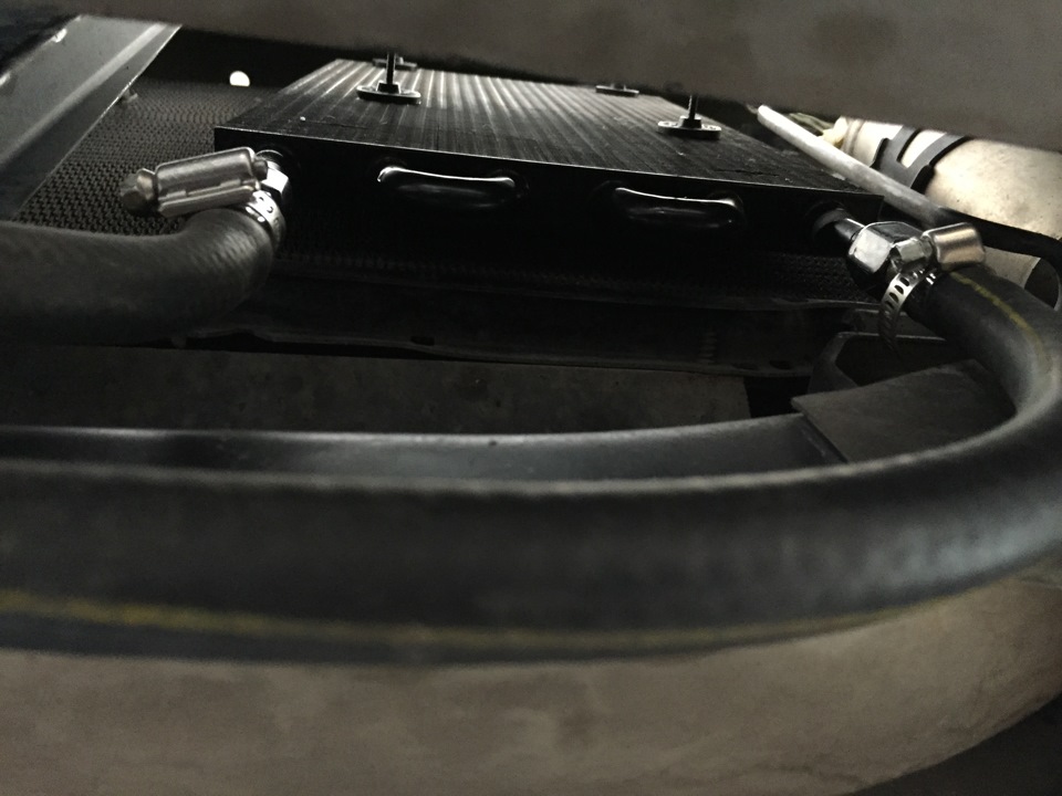

				to lesnik5000 - т.е. у тебя получается + еще штатное подключение осталось через основной радиатор охладения ДВС?
А этот Behr с байпасом? так то на него цена в 3 раза меньше получается.
Интересный способ крепления, как интересно он в жизни покажет себя?
использованы какие то спец хомуты
никто артикулами не поможет на Hayden 679, или только эбей?

				Mad Fisherman писал(а):to lesnik5000 - т.е. у тебя получается + еще штатное подключение осталось через основной радиатор охладения ДВС?
Подключен после штатного теплообменника.
Бехром не интересовался.
Крепить на хомуты нежелательно, может перетереть радики.
Радик хайден покупал в интернет магазине. То ли транспартс, то ли транскул. Тут в теме есть названия и артикулы.
Этот без байпаса и способ совсем не интересный
Хомуты такие в комплекте, но ставить надо на штатное место, радиатор должен быть ленточный, они с байпасом, артикулы k19sr -побольше, k16sr - поменьше Long или Hyden
				Re: Доп. радиатор, термостат и прочее охлаждение АКПП
				Добавлено: 21 янв 2018, 14:10
				Перетрёт конденсор. Проходили. ))))
