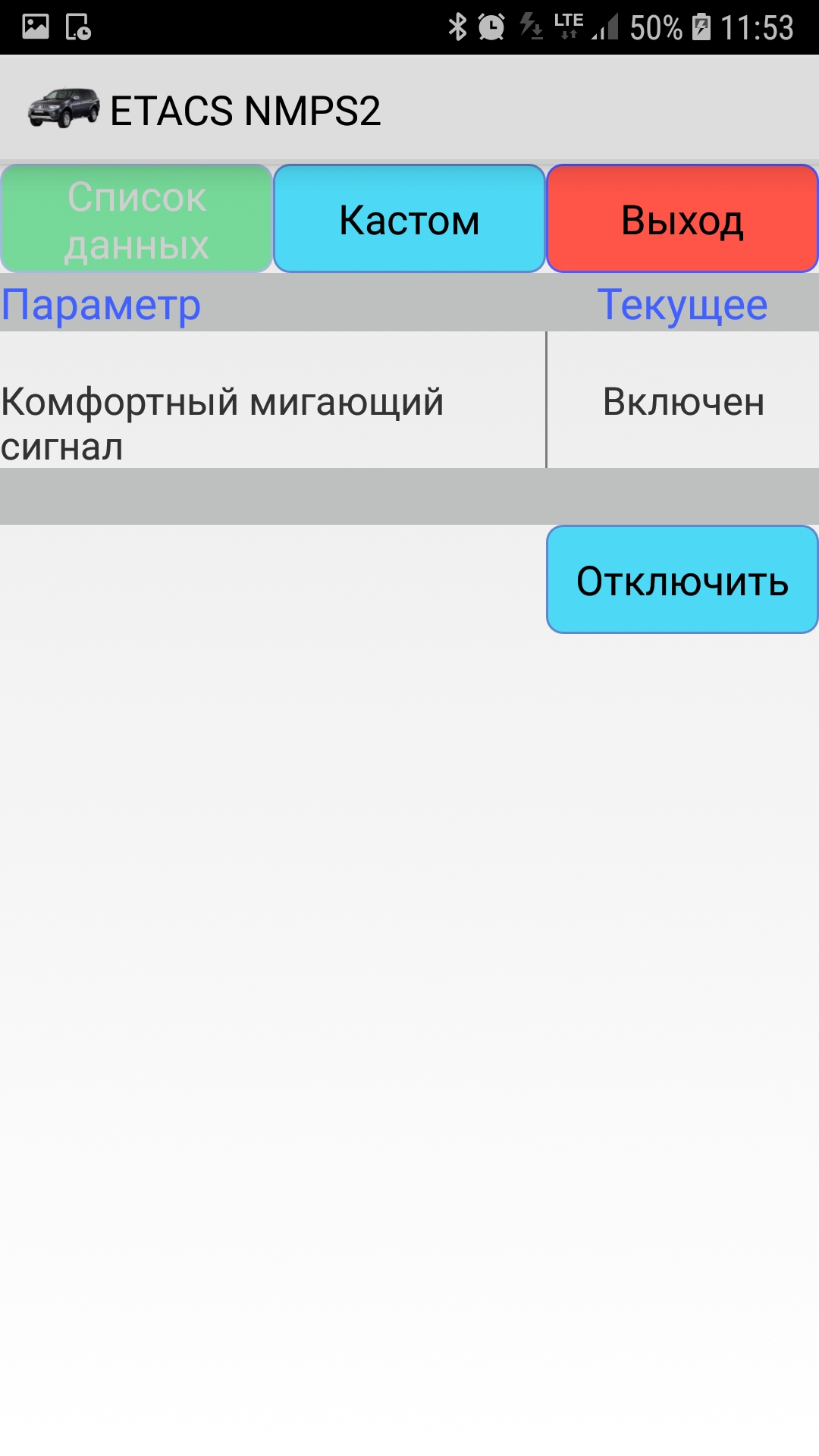

небольшой обзор по возможности изменения кастомных значений в блоке ETACS, а конкретно пока только включения вежливого поворотника, я провел много исследований и выяснилось, что это гарантированно можно сделать только с помощью USB ELM327, с блютуз адаптером результат непредсказуем , скорее всего не хватает скорости обмена по блютуз 38400
поэтому выйдет отдельное платное приложение с поддержкой 2х типов адаптеров
1. USB ELM327
2. USB VAG K+CAN 1.44

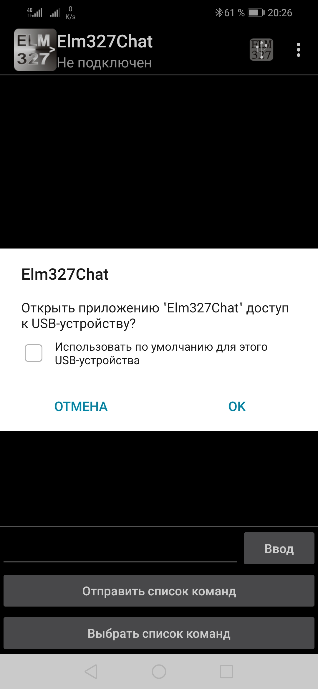

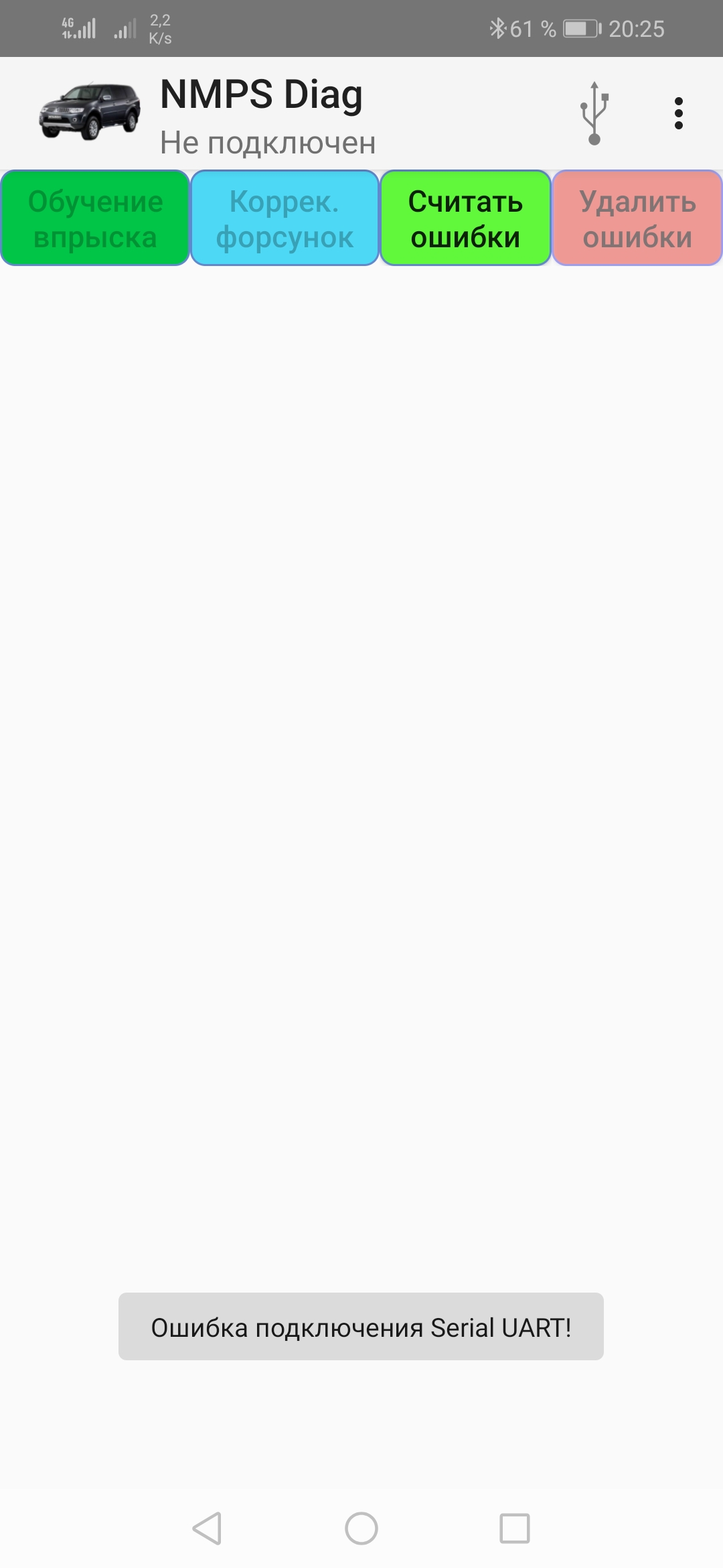

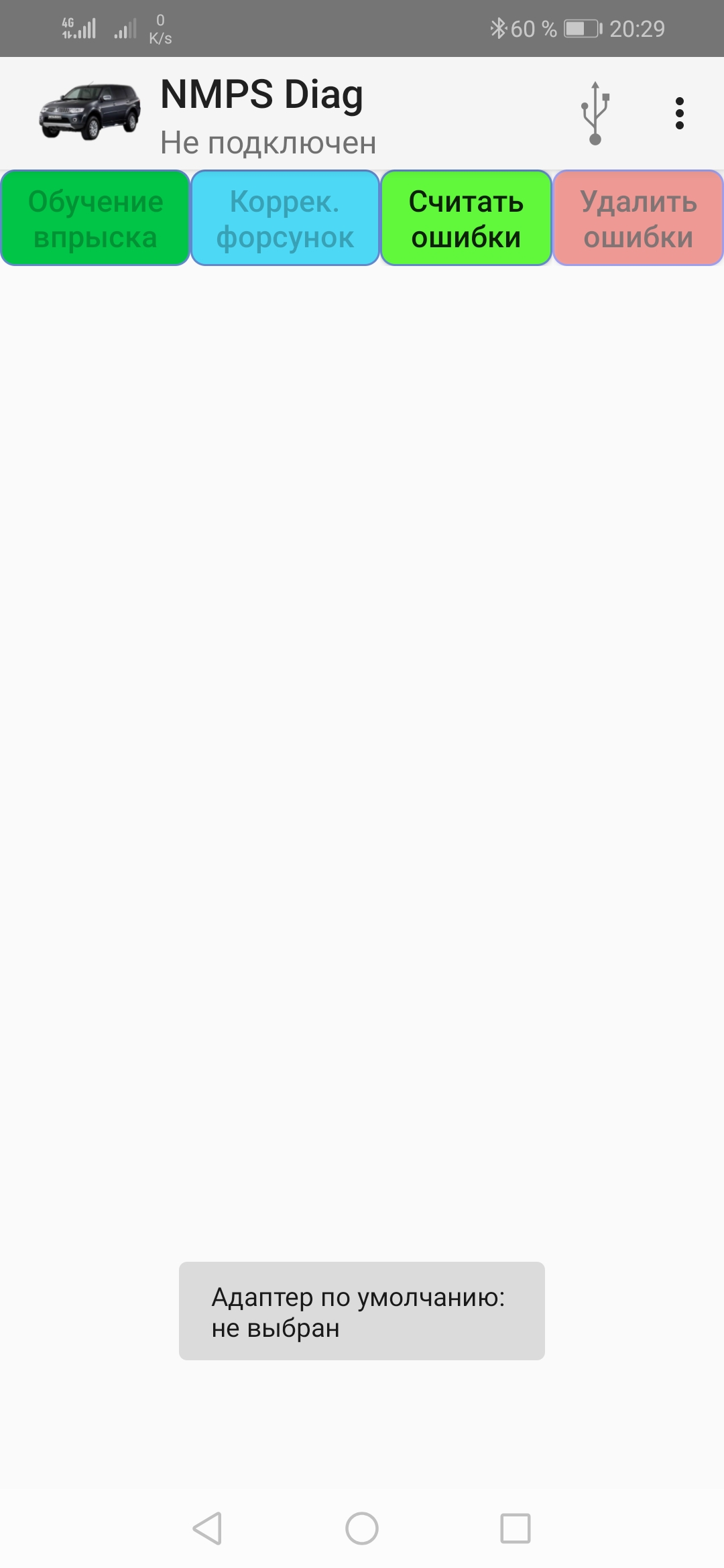

Подключить NMPS Diag по кабелю USB у меня не получилось. Кабель ОРИОН ELM 327 - USB, Россия. Думал проблема в кабеле. Но Elm327Chat работает. Если в NMPS Diag сменить адаптер с Bluetooth на USB и нажать кнопку "Подключить" программа вылетает. А вот Elm327Chat предлагает открыть доступ к устройству и можно отправлять команды

даже если программа не запущена и вы вставите разъем адаптера в телефон, сам андроид должен предложить вам выбрать программу, к которой подключить юсб вход, выбираете NMPS Diag и программа должна автоматом запуститься, если андроид не предлагает выбрать программу, значит вход юсб не подключится к NMPS Diag, и программа не увидит адаптер, что у вас и получается
попробуйте сделать так, в новой версии будут некоторые изменения по подключению к юсб

Да, если делать таким образом, то есть подключение, но только если предварительно выбрать USB и закрыть программу, сохранив настройки
