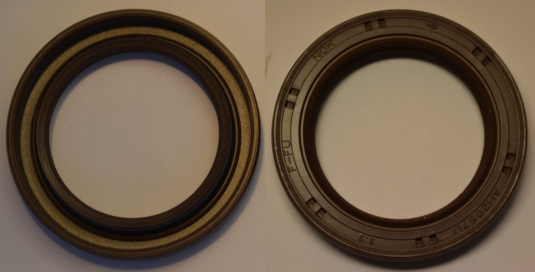

Приветствую паджероводов!

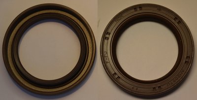

Помогите разобраться с сальником распредвала......

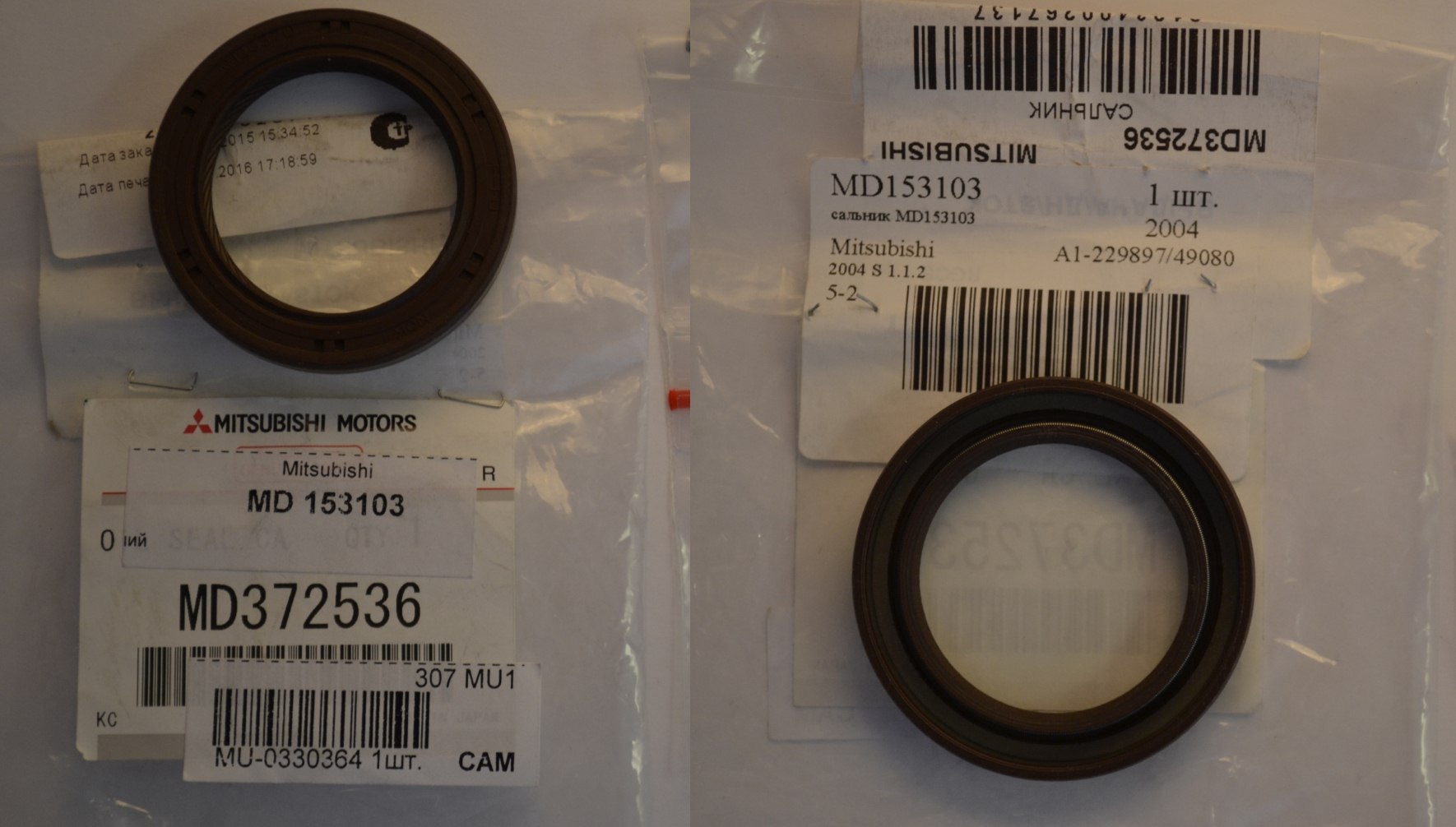

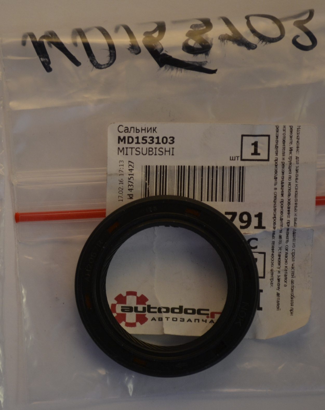

Пришла пора менять ремни. Заказал ещё в конце прошлого года всё для замены - ремни, ролики и т.д По этим позициям вопросов не возникло, пришло всё что заказывал и нужных производителей. Только по сальнику распредвала пришёл отказ. У меня запланирована замена на весну, поэтому с заказом сальника особо не торопился. И вот сейчас заказал, причём нечаянно сразу в двух конторах :=-O: Экзисте и Автодоке сальник MD153103.
SAAM
Сообщения: 35
Зарегистрирован: 12 сен 2014, 15:36
Двигатель:: 4D56, 99 л.с
Мой автомобиль(и):: Pajero Sport 2005г
Откуда: Мурманск
Re: ТО и ремонт. Обсуждение.
Сообщение SAAM »
И вот что я получил....
SAAM
Сообщения: 35
Откуда: Мурманск
Сообщение SAAM »

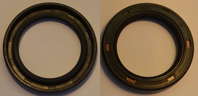

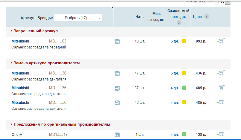

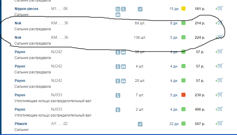

Сальники хотя размеры и одинаковые, но и по цвету и по исполнению разные. Особенно настораживает надпись на самом сальнике NOK. В заменителях увидел сальник фирмы NOK - случайно не его мне прислсли?
Вопрос - можно ли ставить что-то из того что прислали? И если оба годятся только в помойку, то где взять нормальный?

NOK это оригинальный сальник мицу. Мс колпачки тоже идут в оригинале NOK. Ставь и не парься.

Спасибо! А какой из них лучше поставить - чёрный или коричневый. Они разные визуально.

Погоди не торопись ставить, может чего ещё подскажут, или если сильно поджимает стукнуть к Святу в личку он плохого не посоветует.

Ставь любой nok это оригинал, цвет роли не играет.
А вообще чтоб не переплачивать, покупайте хундая

Благодарю всех ответивших! Успокоили...
Поставлю чёрный ...

Я сальник колена 3 раза заказывал оригинал. 2 раза приходил черного чвета и один раз синего. Когда коробку первый раз скинул, чтобы поменять, то там оригинал стоял коричневого цвета))
