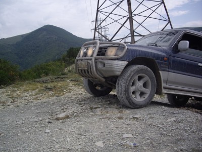

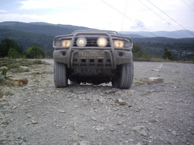

У меня там есть "небольшая" проблемка... У меня кенгур загнут очень хитро в низ...
Может посоветуйте как тут быть. Мне бы не хотелось убирать эту часть кенруга, она мне не однократно морду спасала.
И все таки насчет задней лебедки есть какие нить примеры? Может кто то практиковал такое?

по фоткам я лично так сказать ничего не могу. надо по месту все.
но думаю ничего невозможного нет (при наличии болгарки и сварки

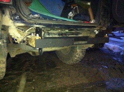

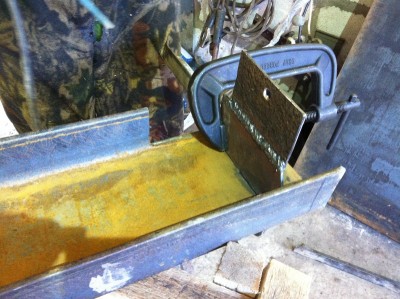

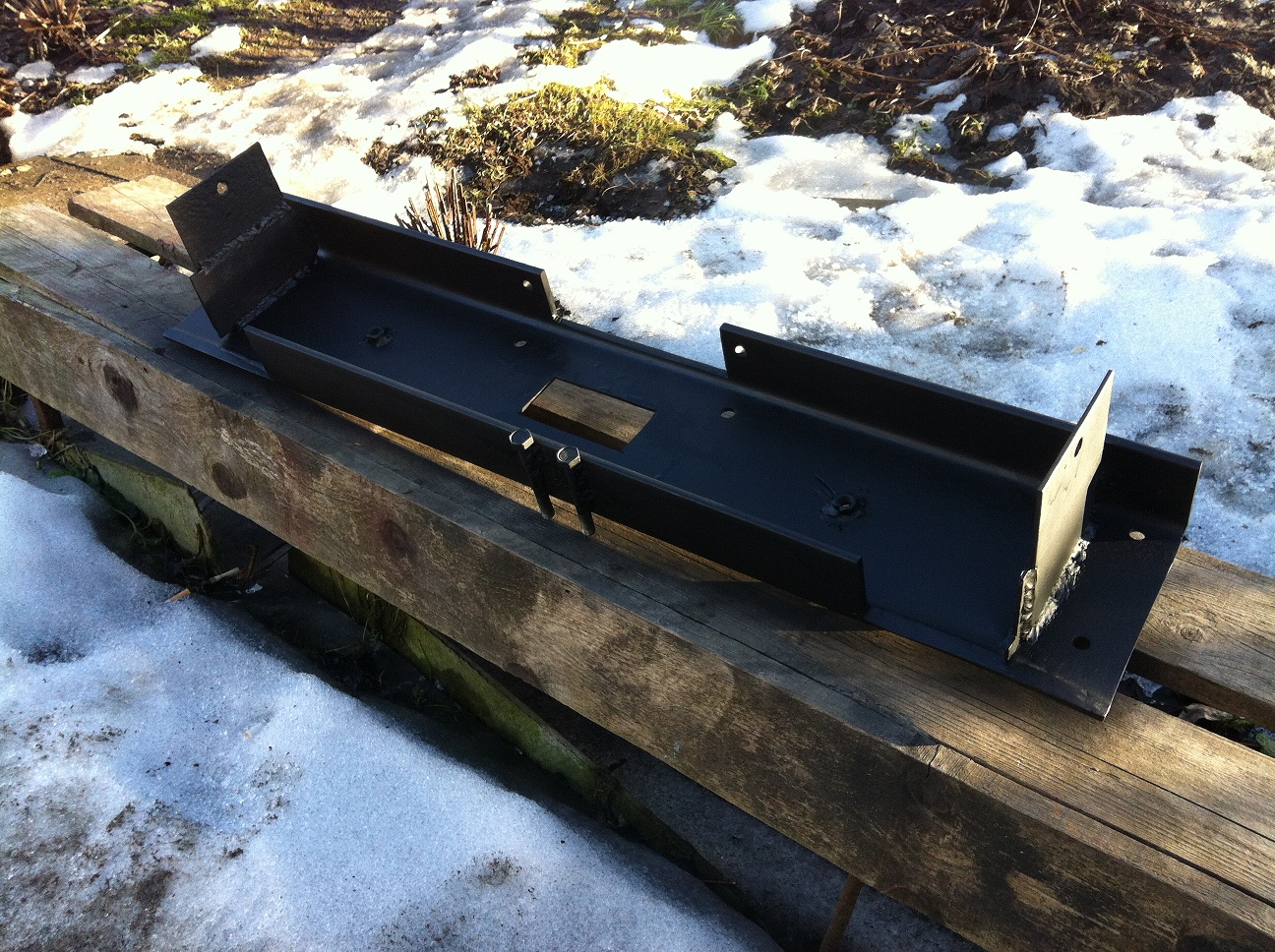

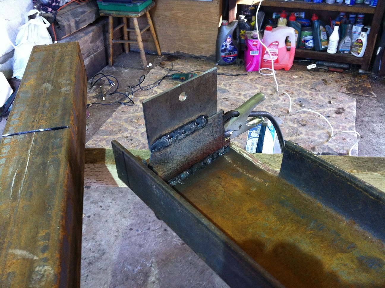

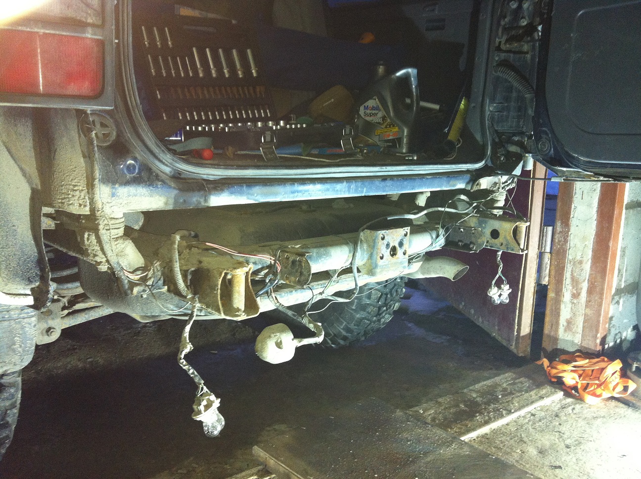

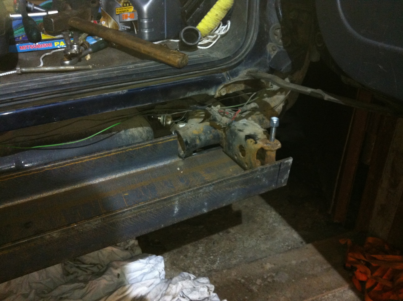

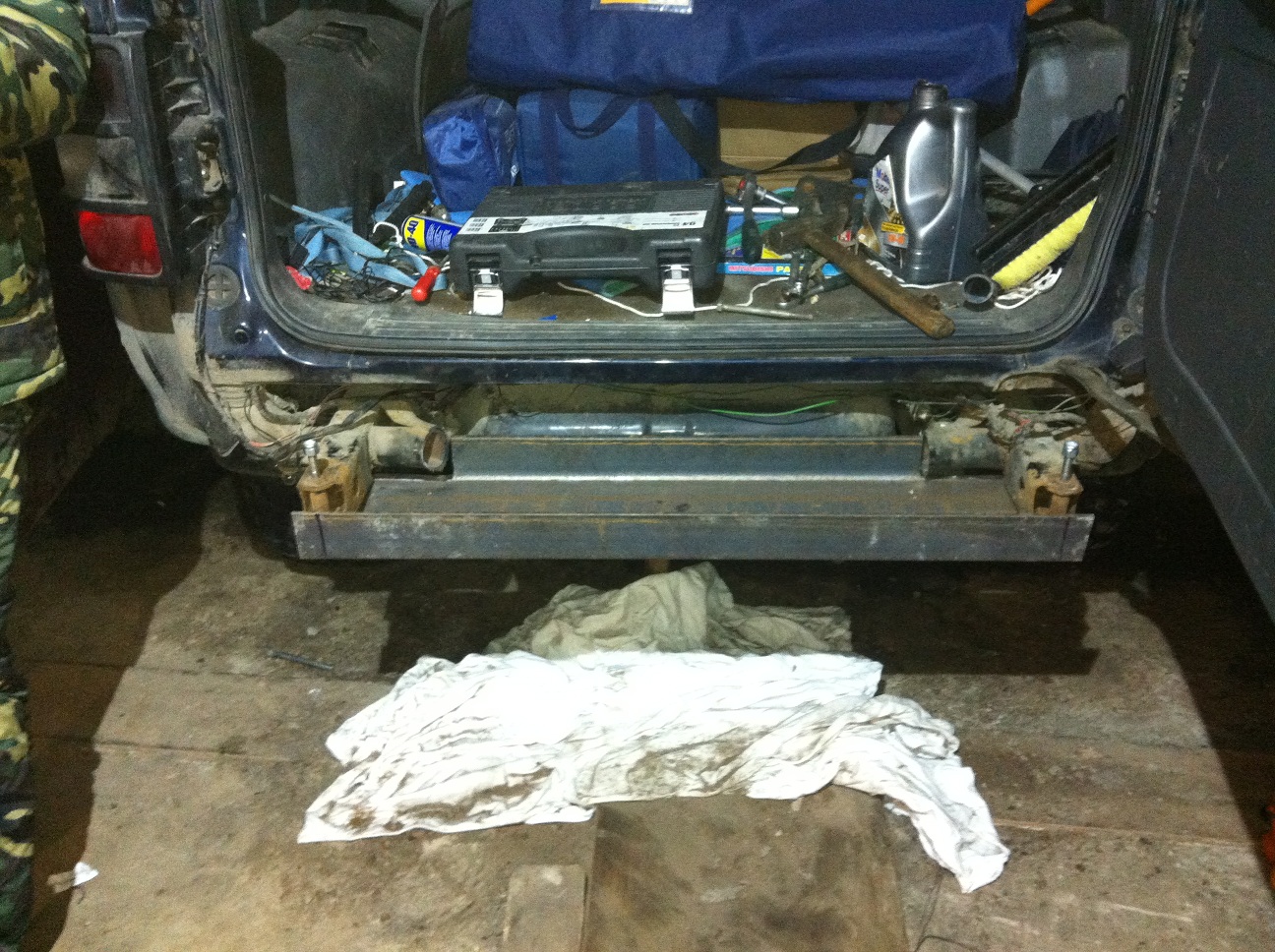

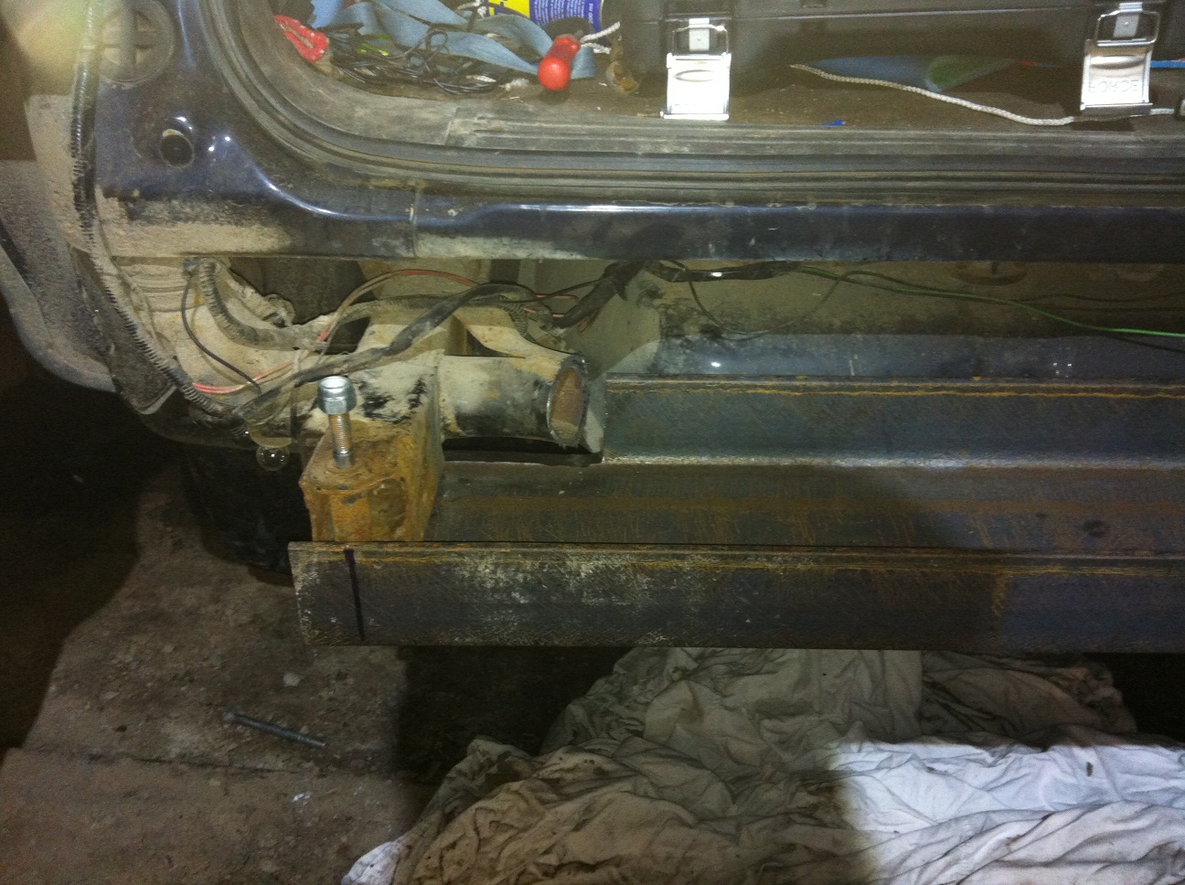

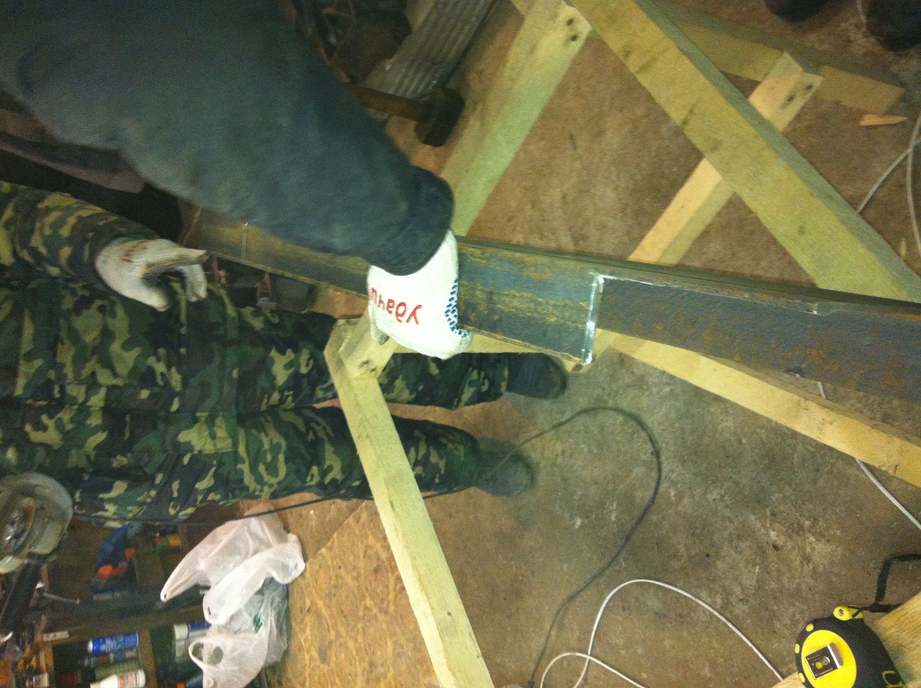

Итак!
Начали мы процесс изготовления силового обвеса.
В первую очередь занялись задним бампером!
Делаем поэтапно:
1. Площадка под лебедь,
2. Сам бампер,
3. Калитка.
В эти выходные делали площадку под лебедь.
Если вкратце, выпилили заднюю поперечину рамы, и вместо неё поставили площадку из 20 швеллера. К ней же прикрипили и бензобак!
Очень много времени уходит на общее понимание и осмысления того, что мы, вообще (и я в частности), хотим видеть!
Но, главное, что начало положено!
Фоток не очень много, не до них было!
Делаем поэтапно:
2. Сам бампер,
3. Калитка.

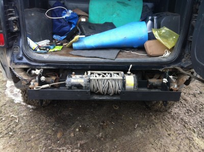

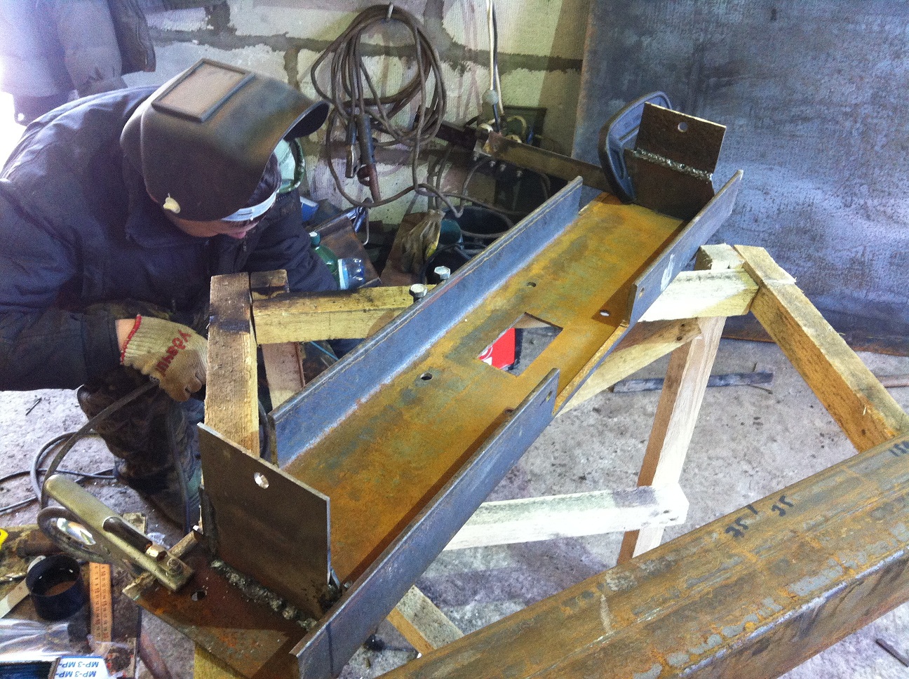

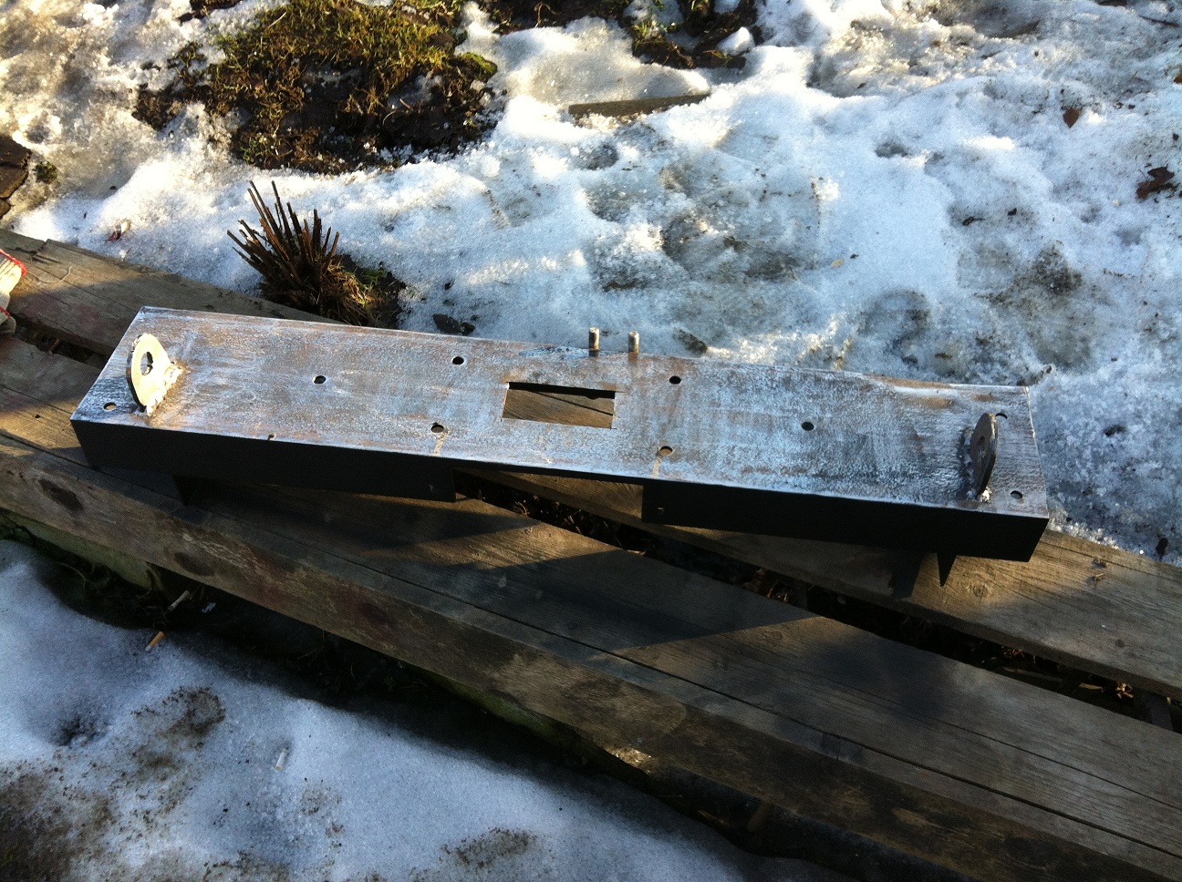

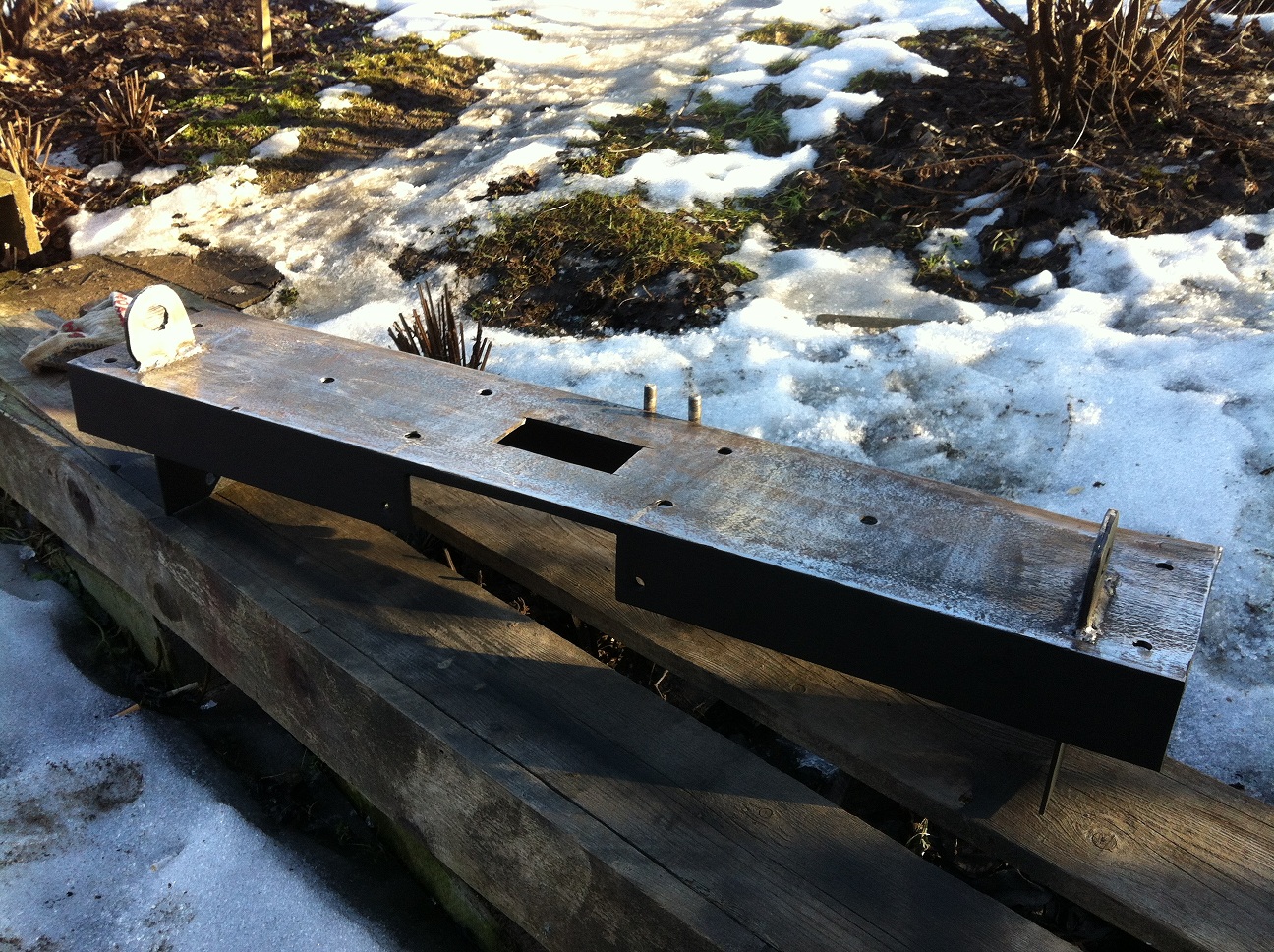

На этих выходных доробатывали площадку под заднюю лебедь, она же основа заднего силовика.
Сделали проушины, крепления для внешней части бампера, зачистили и покрасили!
Следующий этап расскройка внешней части на листовом металле, распил, ну и гнутие с последующим провариванием швов.

- wano69
- Сообщения: 3260
- Зарегистрирован: 17 ноя 2010, 21:42
- Мой автомобиль(и):: Монтеро 2
- Поблагодарили: 13 раз
Re: Мой П2, 6G74, 1997 - начинающий экспедиционник!
Молодец!!!!
Все Женька, теперь не говори , что ты не маньяк!!!!
Жень, как выберусь, так отзванюсь и приеду за ........) спасибо!!!!

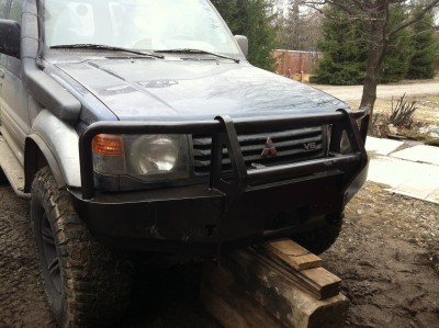

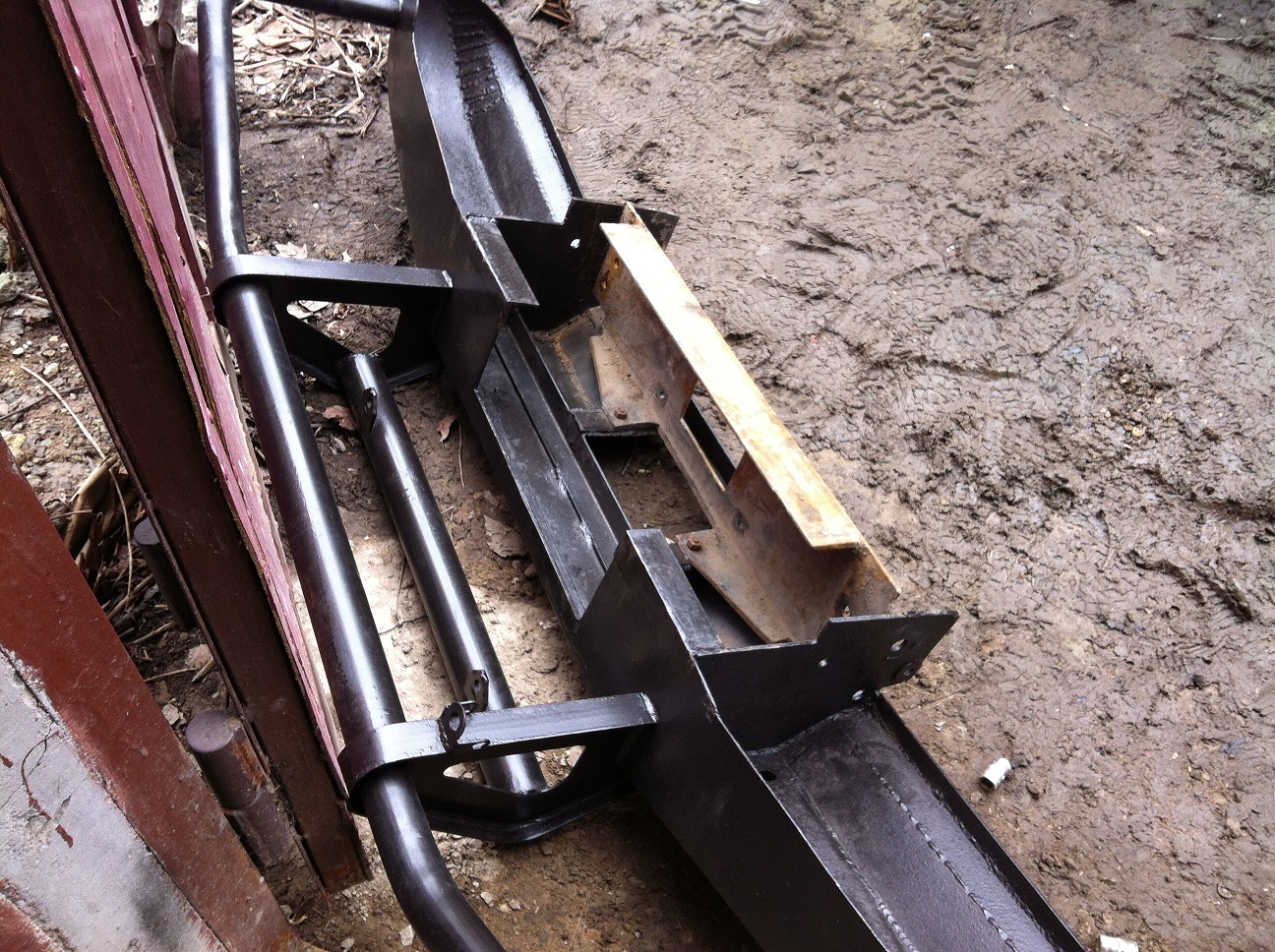

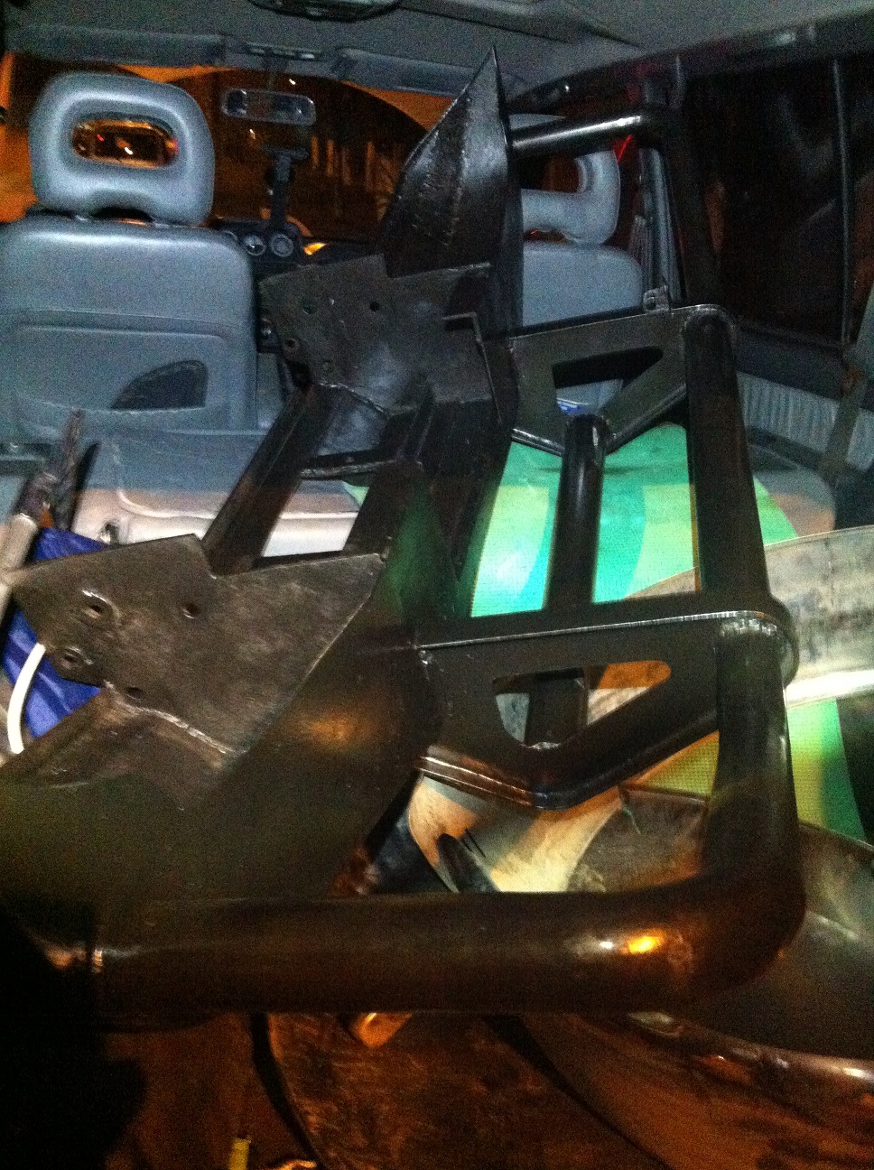

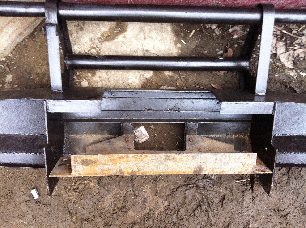

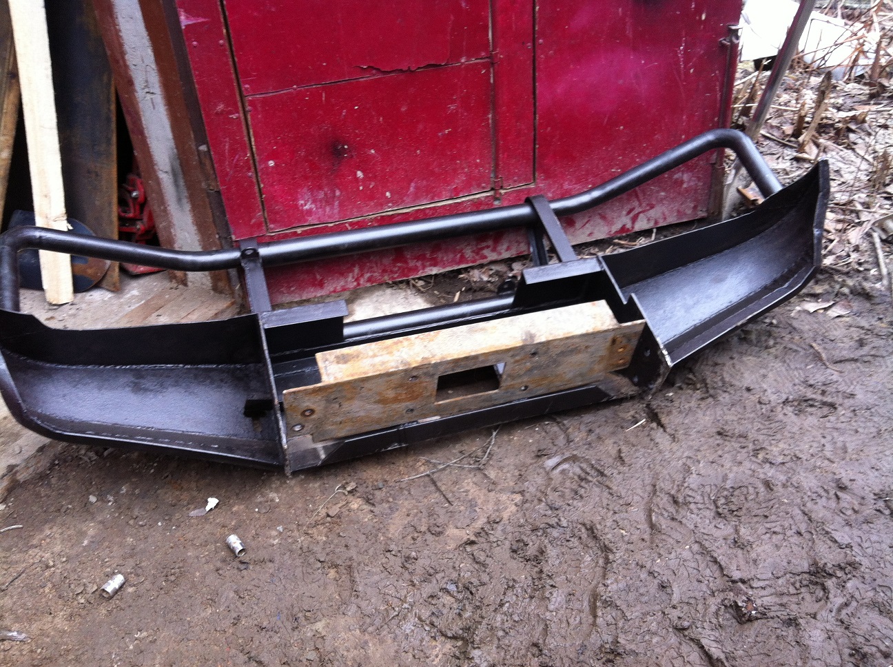

Кто маньяк? Я маньяк? Я не маньяк

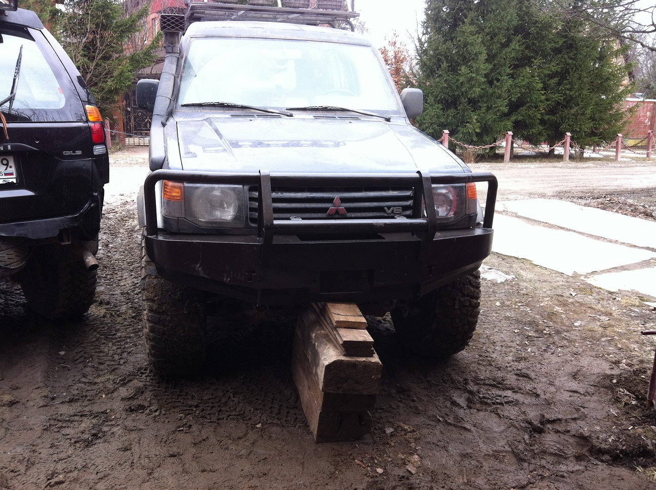

Купил сегодня передний силовой бампер
http://pajero4x4.ru/bbs/phpBB2/viewtopi ... 2&t=124183
Осталось его приколхозить и можно валить деревья!

поздравляю с приобретением!!!
в ближайший раз и поставим (чтоб место в багажнике не занимал

Спасибо!Дельфин писал(а):поздравляю с приобретением!!!
в ближайший раз и поставим (чтоб место в багажнике не занимал)
Да, надо ставить, он реально во весь багажник

Да!!!! Большая железяка!!!! Но симпатичная и серьезная!!!!
Не забудь фотку, как риклеешь!!!!
Дешево купил!!! Молодец!!!!

Сегодня продолжили колдовать с бамперами!
1. Сняли передний штатный, открутили площадку вместе с лебедкой.
2. Померили как встает лебедка на зад. Оказалось, что есть маленькая засада. Рычаг свободного хода вытупает наверх больше положенного - не дает закрывать заднюю дверь. Будем думать, что можно с этим сделать. Пока вариант греть и гнуть это рычажок!
3. Примерили передний силовик вместе с площадкой. В общем, надо дороботать старую площадку и продумать крепления самого бампера. Короче, резать, варить, сверлить и т.д.
И немного фоток.
И немного фоток.
