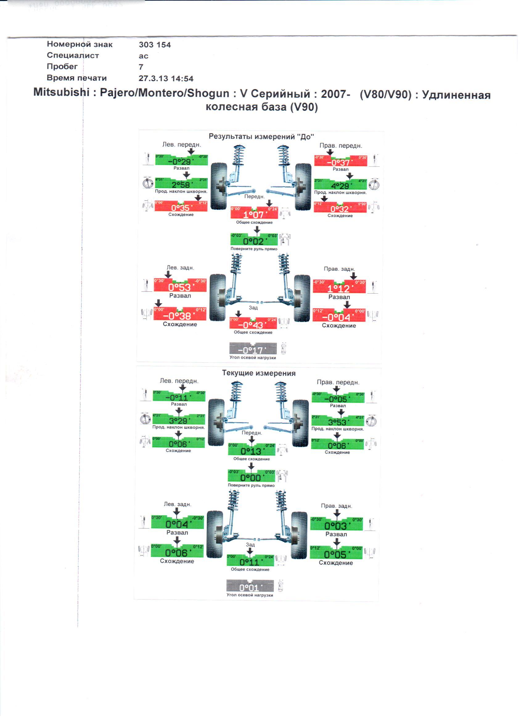

    4. есть распечатка после развала/схождения, тоже выложу и сделаю фотки рег.болтов нижних рычагов. как сказал парень(который делал), что еще чуть-чуть запас остался.

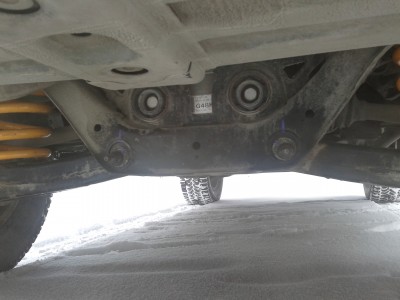

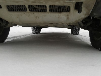

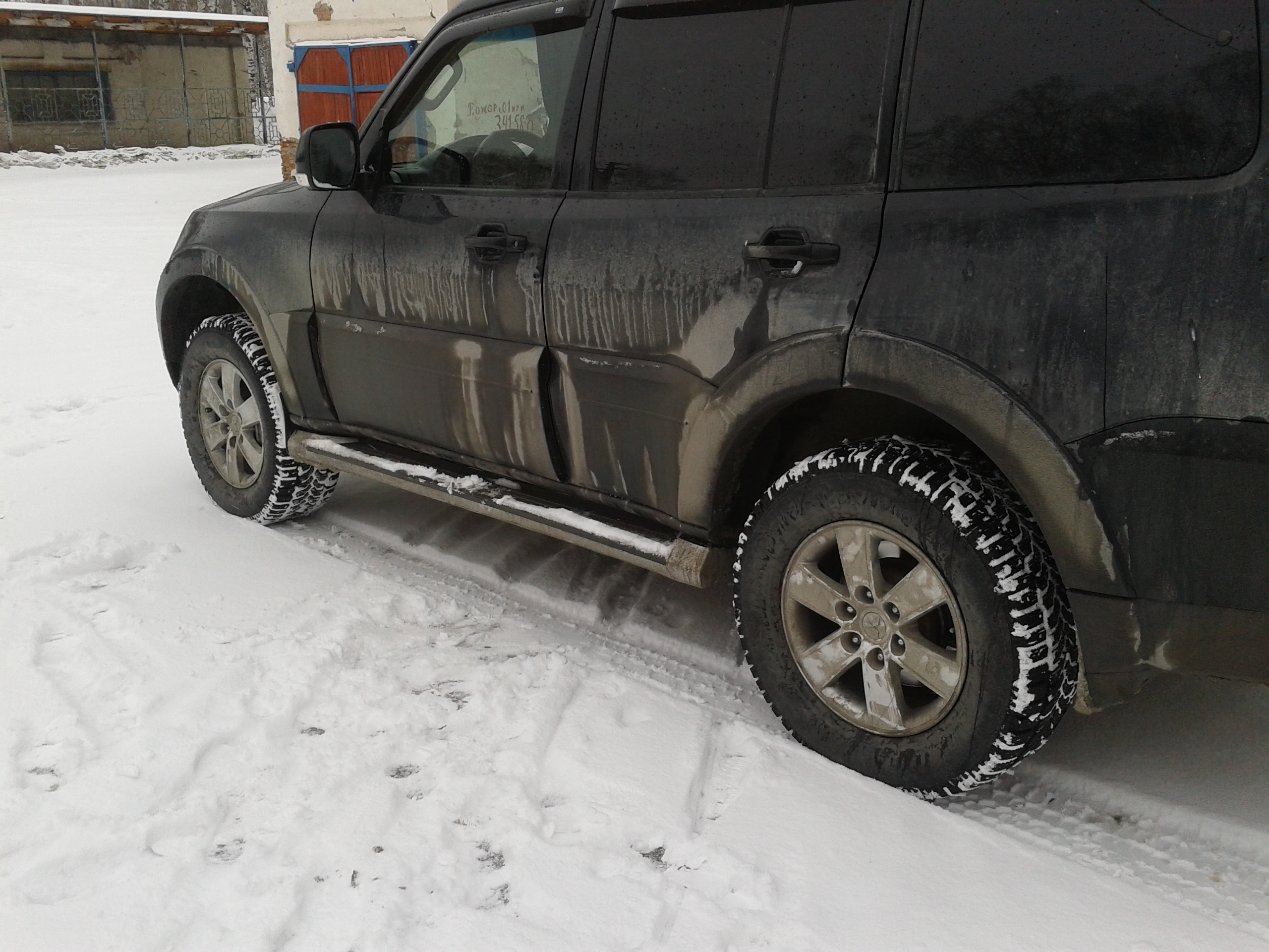

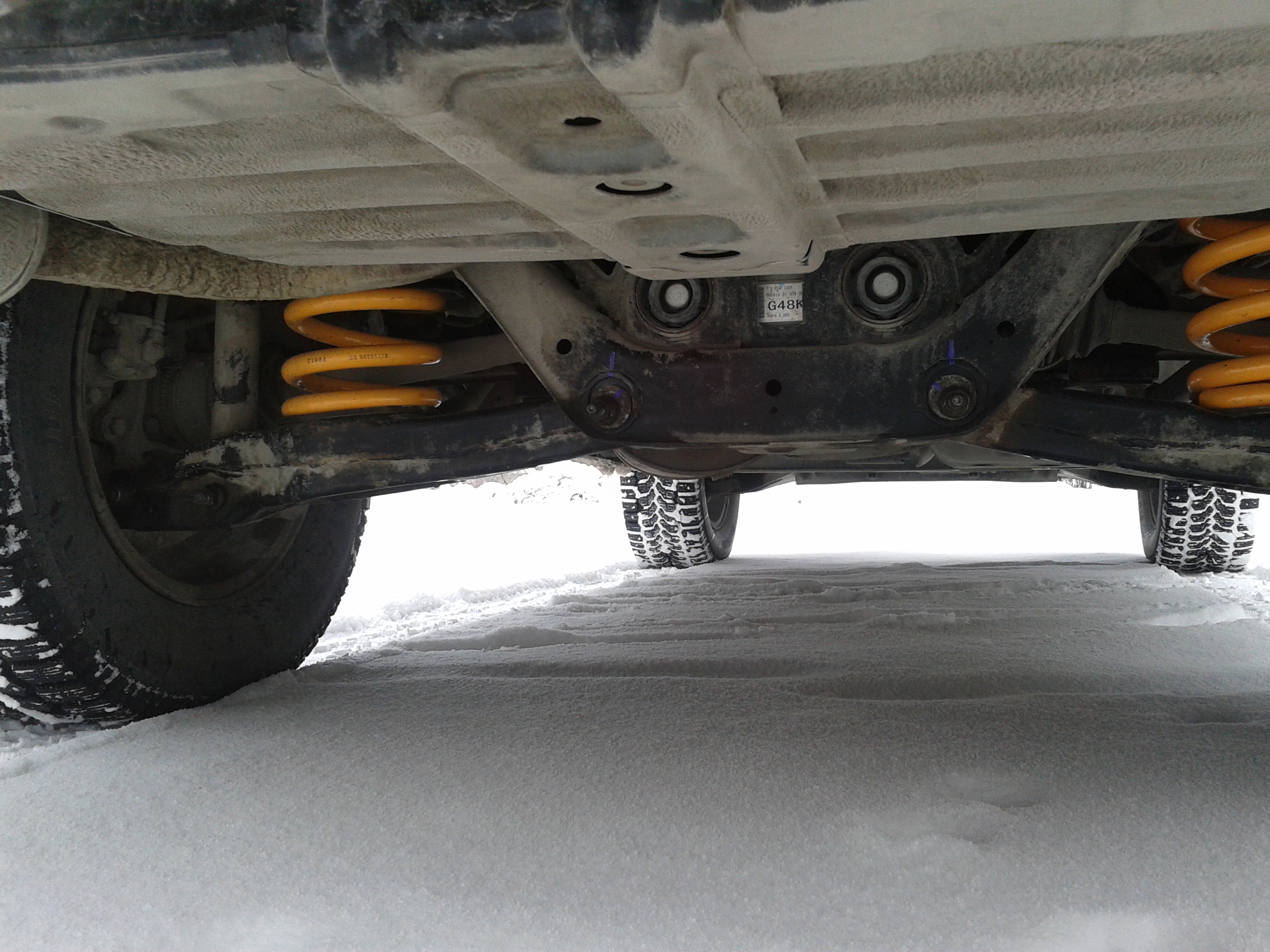

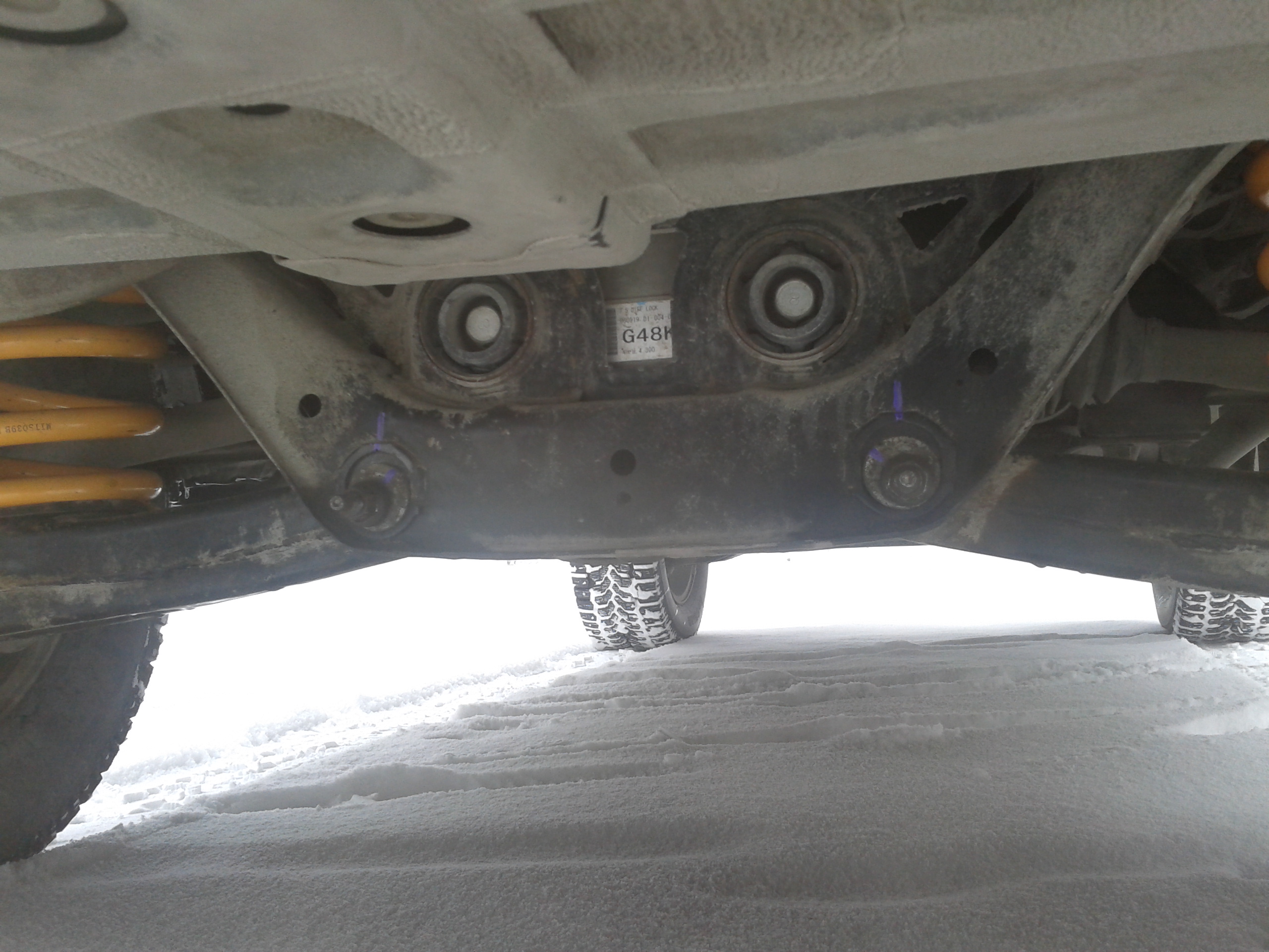

    блин, терпения не хватило ждать, ::-D:

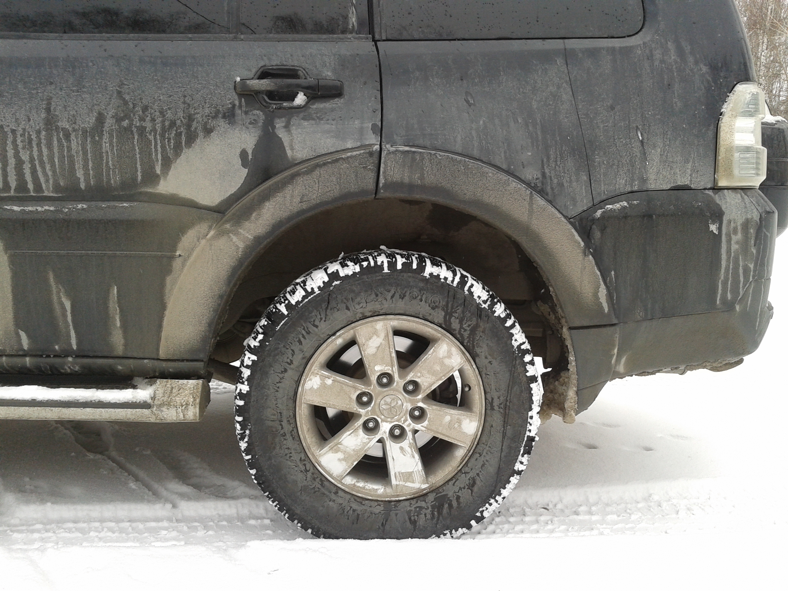

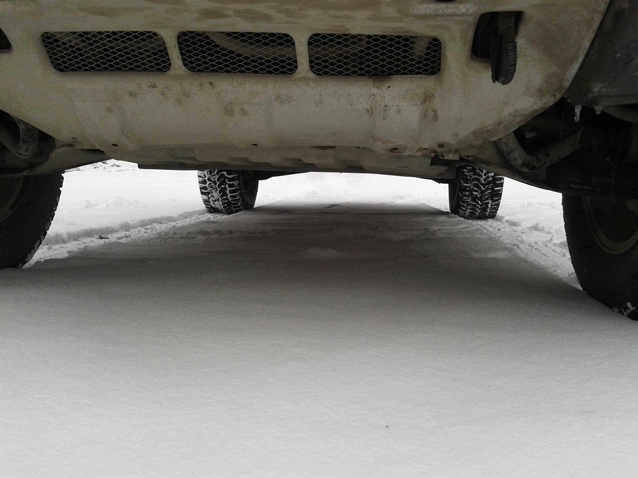

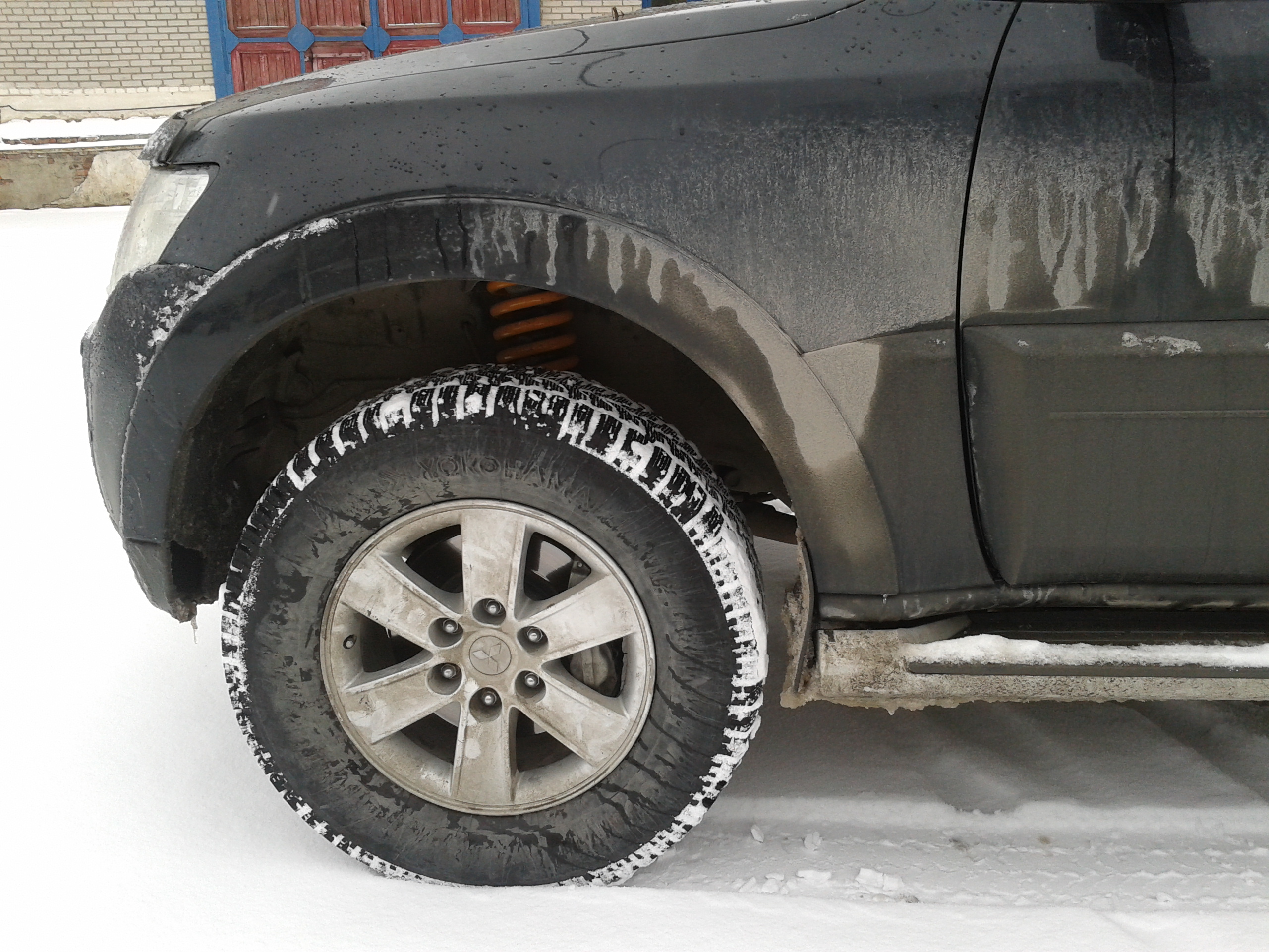

    итог:
    1. расстояние от центра колеса (центр трёх бриллиантов) до верхней точки арки 548 мм (перед), 550 мм (зад). рулетка не профессиональная. колеса штатные на 17". расстояние справа и слева одиннаковые.
    чуть не забыл, изначально задние пружины имеют различие левая и правая, передние одиннаковые (это перед установкой)
    2. толщина прутка на новой пружине 19 мм. (штангеля небыло, показания данной рулетки)
    дальше фото и результаты сход-развала.
    передняя арка
    передняя арка
    задняя арка
    задняя арка
    вид на задние рычаги
    рег. болты
    рег. болты
    вид на передние рычаги
    общий вид сбоку
    общий вид сбоку
    карта сход-развала
    карта сход-развала
