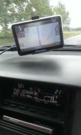

Обновил расход после поездки в Крым.
Ехал в Крым БК показывал расход 9,1 с кондеем и 8,8 рано утром без кондея (непонятно почему, может потому что ранне утро и за бортом 19 - 21)
назад ехал БК показывал 10,1 почти то что и по заправкам получилось, всю дорогу с кондеем
Было жарко за бортом и как то вяло на обгонах, толи коробка не переключала ниже передачу, толи воздуха не хватает
По ощущениям такое поведение от жары, потому что, когда заправился в Мелитополе на обратном пути, покурил чаю попил, повернул к себе на трассу на Донецк
температура стала 29 -28 и все стало работать почетче и по трассе Мариуполь - Донецк легко разгонял до 160
Сильно пожалел что заглушку не сменил на плату, забылось, хотя собирался попробовать добавить к прошивке 6 карту, пробовал как то дома, ощущение легкости при наборе скорости
со 100 до 150, что очень хорошо при обгонах в плотном трафике

Вот такой обманщик этот БК, нужно было "хобота" включить, хотя все предыдущие наблюдения говорят об эдентичности показаний БК и "хобота", а он (хобот) проверен заправками под "отсечку"

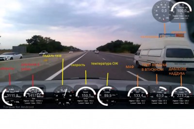

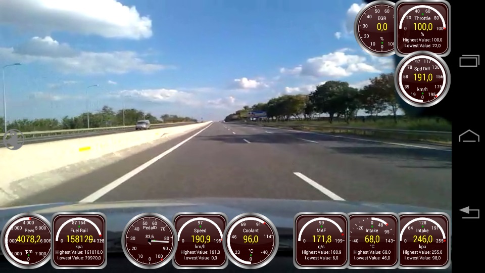

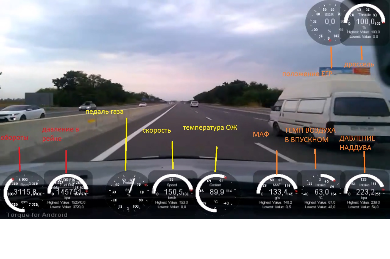

Вчера ездил на дачу, как обычно старался держаться левого ряда. Обратил внимание что по спидометру при скорости 60 расхождений нет, а на 160 по спидометру, по обд 152км/ч.
Промониторил ряд параметров. В втором видео добавил деферент с скоростью по GPS.

Игорь, отличное видео, спасибо

Проверил на разных НПС, так же по ОБД значение скорости на 10км/ч меньше чем по спидометру.
Наверно такое штатное отклонение у спидометров.

У хохлов видно ОСОБЕННЫЕ спорты
Разница в показаниях реальной скорости и спидометра 4км.ч проверено двумя ментовскими радарами и жэ пэ эс

На 100км/ч и меньше, возможно 4км, на 200км/ч двойное отклонение и уже более заметно.

Есть 4 варианта показаний скорости:Боец писал(а):У хохлов видно ОСОБЕННЫЕ спортыРазница в показаниях реальной скорости и спидометра 4км.ч проверено двумя ментовскими радарами и жэ пэ эс
1. Спидометр
2. OBD
3. Фактическая(GPS)
4. Радар ГАИ
Совпадают 2, 3 и 4 пункты.
Спидометр завышает, при чем у всех по разному. Примерно от 2-х до 8-и км/ч
