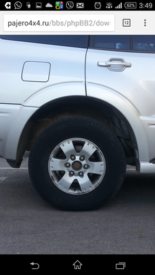

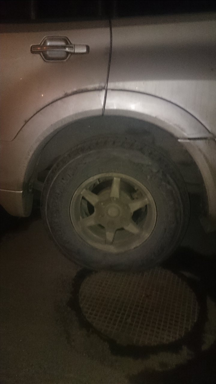

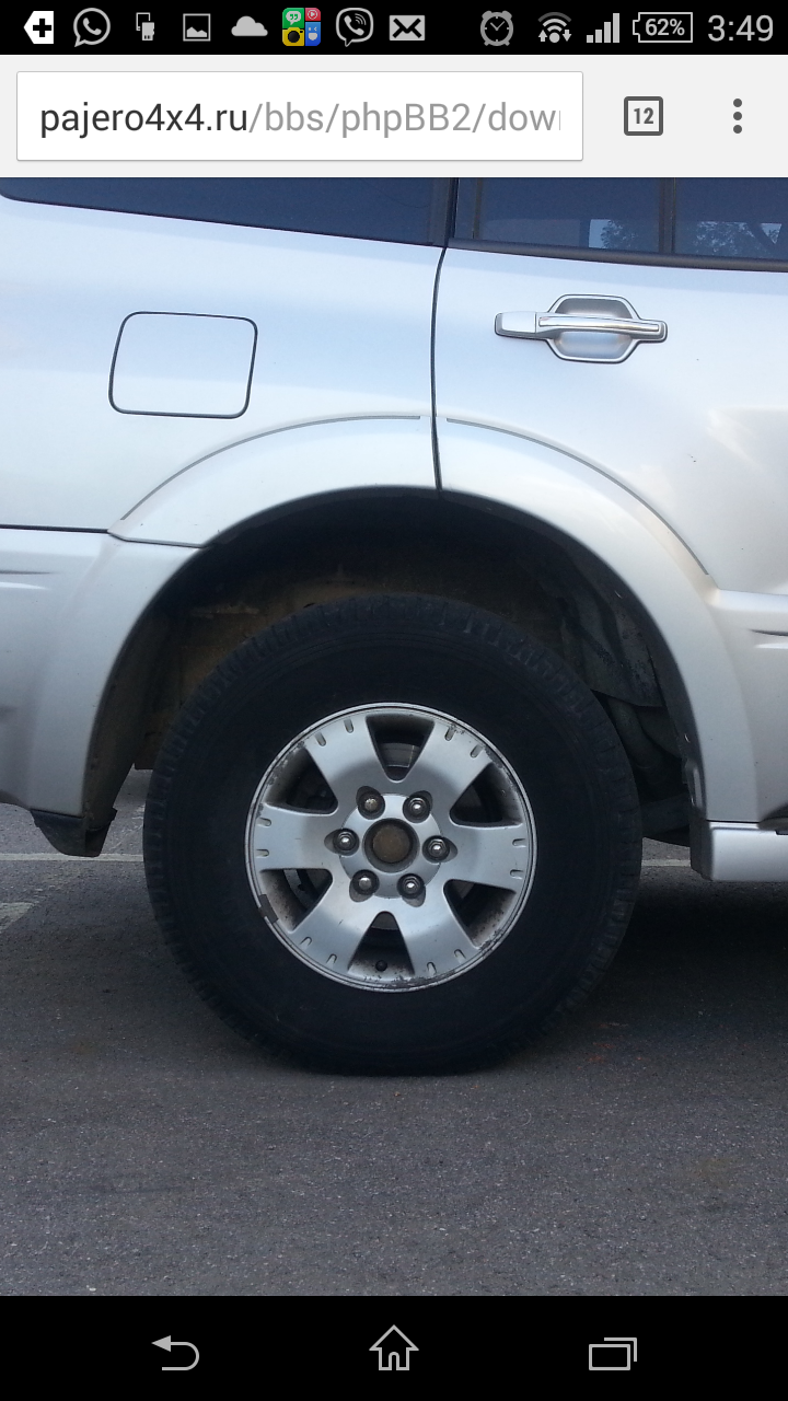

Вопрос к тем, кто ставил и эксплуатирует пружины от П4, есть ли смысл их ставить? Опрвадали ли они желаемый результат?
И ещё, в чём отличие пружин Sachs от оригинала П4?! Если длина и толщина одинаковая... :*SCRATCH*:
Есть желание махнуть, но сравнив фото задумался..., стоит ли оно того?..
Фото с форума, после замены :
Фото моё :
Резина 265-70-16
Резина 265-70-16

У тебя вроде даже повыше.

технотол писал(а):У тебя вроде даже повыше.
Ну, я тоже так подумал! Не ниже это точно.
Пока значит не стоит заморачиваться...
