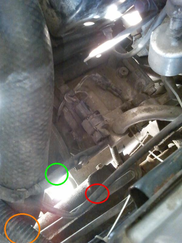

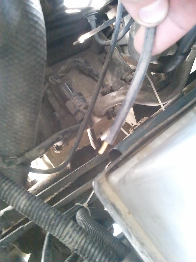

К слову, раз уш пошло. Я, например, через год после замены ГРМ в хорошем вроде как сервисе, обнаружил, что у меня болтается какой-то провод оторванный. И я не понимаю, откуда он. вот красным кружком выделен этот провод. Многожильный, один. Идет из жгута компрессора кондера (зеленым кружком), который идет из жгута от плюса (оранжевым) вот собственно его конец оторваный.
я был бы признателен за вариант, что это и откуда.
Так как визуально я не могу найти точки, от которой он оторван (похоже больше на то, что отвалился из фишки, но что за фишка на один провод в этом районе??? масса?)

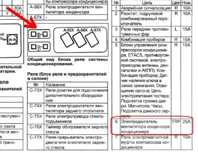

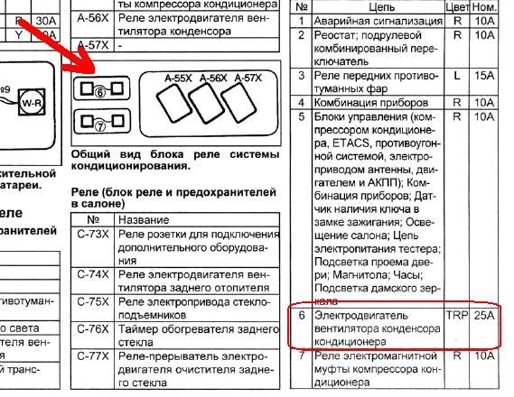

День добрый, подскажите что за предохранитель, за что отвечает, спасибо.
Че-то не получается фото загрузить, предохранитель находится под капотом, рядом с блоком предохранителей, их дваштуки накрытые крышечками и рядом с ними пара релюх, интересует тот что ближе к блоку предохранителей.

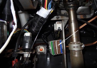

Zergboy
Re: Отвечу на вопросы по автоэлектрике
за одно и кусок схемы про приборку
у меня это вот так выглядит

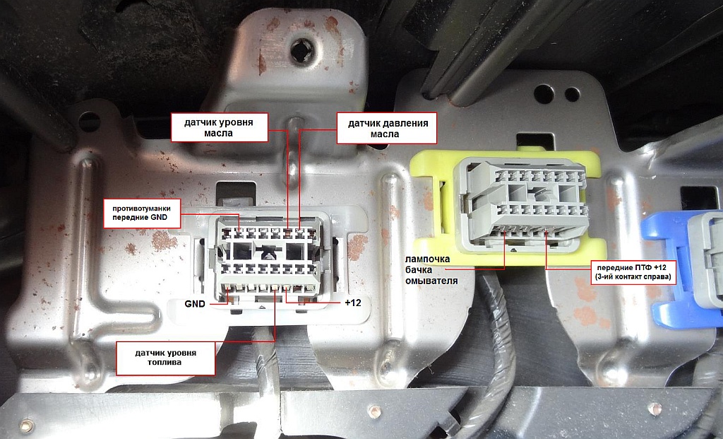

Вот так у меня за приборкой:
Мне тут в соседней теме уже подсказали распиновку на Монтере. У меня, скорее всего, то же самое.
http://www.pajero4x4.ru/bbs/phpBB2/down ... &mode=view
Пошёл с мультиметром лазить...
А какой на паджере диапазон сопротивлений ДУТ?

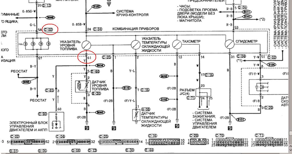

Вот схема. Я привык к вазовской схеме, в этой разобраться не могу =( http://s010.radikal.ru/i313/1408/cd/efb82fc1bc7c.jpg
Сходил проверил. Контакт, указанный на картинке, не звонится.
Что можно проверить помимо самого датчика? Где самые мерзкие места у этого жгута? Наверняка же проблема типовая... приборку таким образом исключаем. К датчику полезу в выходные. А сейчас возьму резистор ом на 50 с куском провода и попробую воткнуть в колодку приборки, замкнув второй конец на землю.

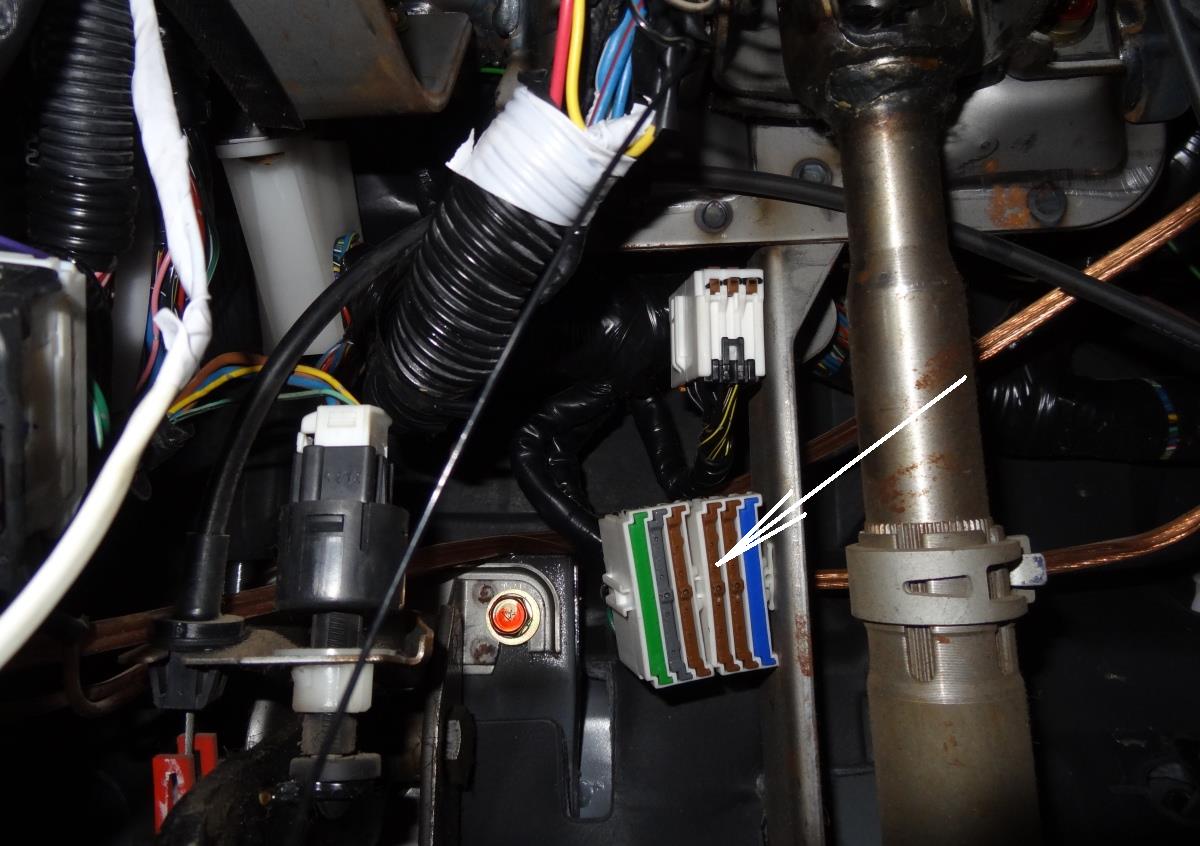

Кажется начинаю раскуривать.
Что такое Joint Connector (J/C5 D-33) и где он расположен?
Короче. Вытащил колодку из торпеды, одел на неё приборку, в контакт, отвечающий за топливо (судя по картинке), воткнул кусок провода, к которому приделан 50-омный резистор (2х100 параллельно). Включаю зажигание - пофиг, стрелка молчит. Эта нога на землю не звонится. Судя по всему не она...
JOINT-коннекторы есть не что иное как "общие точки". Где сходятся провода от различных логических блоков.
Просто коммутационная коробка по сути.
Большинство из них находятся под рулем. Как выглядят - смотри фото ниже.
В свое время я тоже в них искал одну проблему, но оказалось, что они на столько толково сделаны, что там неконтакта просто быть не может...
