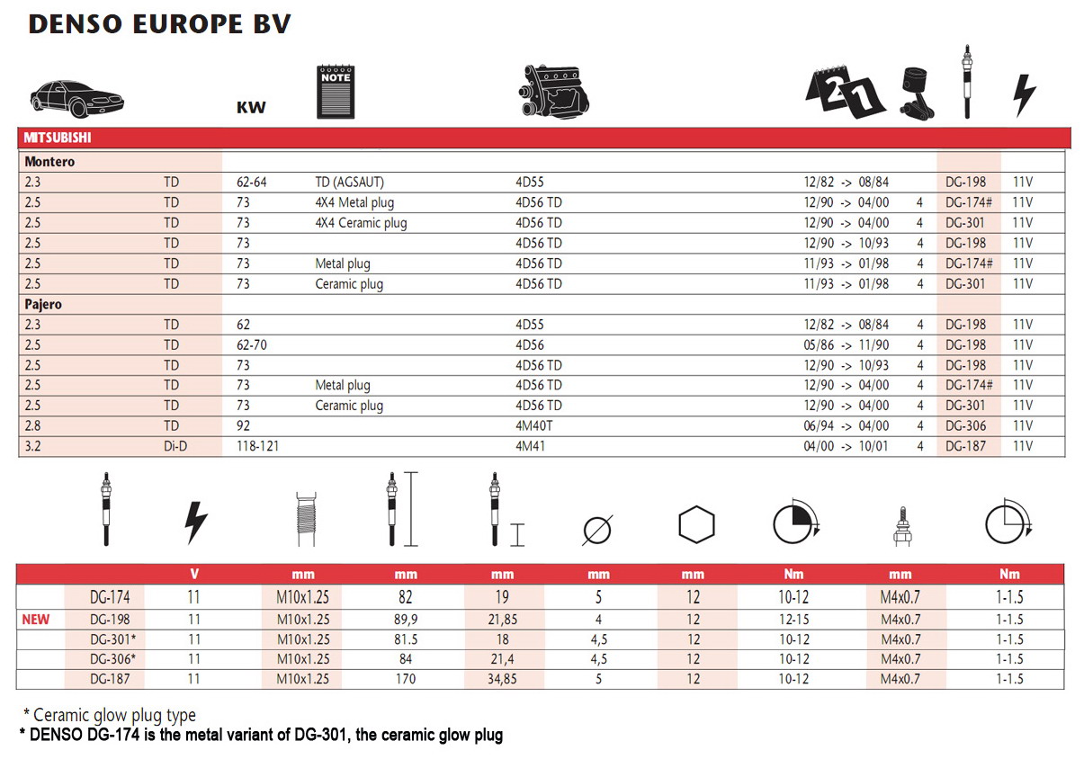

Подскажи, почему брал DENSO DG-198 . Кто посоветовал и почему?
Почему возник вопрос. По кросс номеру с этими свечами бъется Hkt-75. Это недорогие свечи, но они 12-и вольтовые. По применяемости ( перерыл весь екзист) выходит что они ставились на П-1. и П-2 4Д56Т. Но фишка в чем, что прямая ссылка с оригинальных свечей не дает этот номер. По кросс номерам с оригинальными идут 11-и вольтовые. В частности Hkt-07.
Сейчас перед грядущими морозами хочу впрок купить свечи, вот на распутье. 75-е стоят 150 руб. Не будет ли каких багов ??? Поэтому и прошу ссылку на рекомендателя этих Денсо.

На самом деле брал DENSO исходя больше из интуиции, без рекомендаций.Sam писал(а):Vlad_Pajero
Эту тему по свечам начал я, и из моих первых постов видно, что я вообще был "не в курсах" какая у меня система облегчения пуска.
Выяснил, что у меня Self-Regulating Glow, померял напряжение на шине свечей (12В), уточнил алгоритм работы (первый прогрев ~10 сек, отсечка, запуск двигателя, 180 секунд -второй прогрев свечей).
Но с удивлением обнаружил, что две зимы отъездил на 6-вольтовых свечах HKT CP-06 при 12 вольтовой системе запуска!
Хотя особых морозов за те две зимы не было, но тем не менее запускался вообще без проблем!
Видимо покупка свечей - это в настоящий момент действительно ЛОТОРЕЯ !
Видать мне попались не поддельные свечки HKT CP-06.
Из-за этого факта (две зимы на 6-вольтовых свечах) я и стал сомневаться в том какие свечи накаливания необходимо мне искать.
Но Self-Regulating Glow предполагает только 12-вольтовые свечи (у большинства производителей они обозначаются как 11-вольтовые), поэтому стал искать именно такие.
По марке/модели авто и модели двигателя где-то в инет-магазинах выпал ряд свечей DENSO, там же оказалась и DG-198.
Скачал каталог DENSO на сайте http://www.denso.ru/Glow-Plugs--6002190000000001.aspx
Там обнаружил для своего 4D56TD, 73kW/99hp (TD - Turbo Deasel ?) соответствие нескольких свечей - DG-174, DG-198 и DG-301.
Интересно, что они по тех.описанию - все с разными длинами жала (нагревательными кончиками свечей) и разными общей длиной.
Предположил что +/- 1мм длины жала не очень принципиально при подборе, главное чтобы уложились в диапазон - 18 мм (DG-301) - 21,85 (DG-198).
Решил замерить длину жала у моих старых HKT CP-06 - оказалось 20,5 мм.
Остановился на недорогих (по сравнению с оригиналом) DENSO DG-198 - 350 руб/шт.
Может что-то и не учёл при подборе, но факт остается фактом -свечи работают и проблем не испытываю.
Да кстати, интересный факт - при закручивании свечи (что HKT CP-06, что DENSO DG-198) - свеча вкручивается как бы не до конца.
Т.е. шестигранник свечи не касается плоскости двигателя, и это показалось мне странным.
Посмотрел как у других - у других так же : - )
почему-то мне кажется, что пофигу какие брать 11-вольтовые или 12-вольтовые.
Думаю что и те и другие все равно расчитаны на стандартное напряжение 12 вольт.
Но вот что мне совершенно не понятно, почему на один и тот же двигатель 4D56T (или 4D56TD), - согласно каталога DENSO,
можно ставить разные по длине свечи?
В чем здесь загвоздка?
Sam, а как насчет упомянутых тобой SCT Turbo Power M10-006 ?
Ты их пробовал?

Я заказывал свечи SCT через екзист, заказ повисел неделю и был снят. Кликнул еще раз по ЭсКаТэ и к ним выскочили аналоги, в том числе твои 198-е и 75-е Hkt. Вот щас заказал их, статус "выкуплено", дождусь, попробую.
А что свеча вкручивается не до конца - так уплотнение наверное идет у нее по конусу, сразу за нагревательным "жалом".
И интересно, и по твоему каталогу, и по другим ссылкам, 198-е свечи ставились в период 82-93 года.на 4Д55, 4д56, 4Д56Т . У тебя 95 год, у меня 94-й....Может в 94-м модифицировали каким-то образом голову??? Или систему подогрева??? Потому что все кросс номера к 198-12 вольтовые, к более поздним - 11-и вольтовые.
Ну будем поглядеть через недельку, что за зверь 75-е.

Мне так же интересно что менялось в двигателе и чем отличаются друг от друга 4D56 - 4D56T - 4D56TD.Sam писал(а):И интересно, и по твоему каталогу, и по другим ссылкам, 198-е свечи ставились в период 90-93 года.У тебя 95 год, у меня 94-й....Может в 94-м модифицировали каким-то образом голову??? Или систему подогрева??? Потому что все кросс номера к 198-12 вольтовые, к более поздним - 11-и вольтовые.
Разница принципиальная между свечами DG-174, DG-198 и DG-301, как я думаю, в длине нагревательного кончика свечи и в том что DG-301 керамическая.
Может быть еще какая-нибудь из свечей односпиральная а другая с двумя нагревательными спиралями, что сказывается на ресурсе.
Причем по каталогу DG-174 является металлическим аналогом свечи DG-301 у которой нагревательный элемент керамический, а длина жала первой -19 мм, против 18 мм у второй.
У NGK для двигателя 4D56T также в каталоге указано несколько свечей CY-57, Y-115T1, Y-733J
Судя по книжке и схемам двигателя 4D56 разница в длине нагревательного кончика на 1-2 мм вроде как не должна сказаться на работе двигателя.
Но теперь просмотрев каталоги более внимательно, понимаю, что выбрал свечи DENSO DG-198 вроде бы как и не правильно ( Если учитывать год выпуска двигателя) :- (
Но чуть большая длина нагревательного кончика свечи, как мне кажется, не будет иметь принципиального значения для правильного смесеобразования в визревой камере сгорания двигателя.
Еще посмотрел на каталог нового производителя ETecno1 ( http://www.etecno1.com )
Там в качестве аналога/замены "нашей" свечи (ETecno1 JA53MI или GJ53MI ) идет
DENSO: DG-174 / DG-301,
HKT: CP07 / PM167,
NGK: CY-07 / CY-57 / DP13 / DP21 / Y-733J
