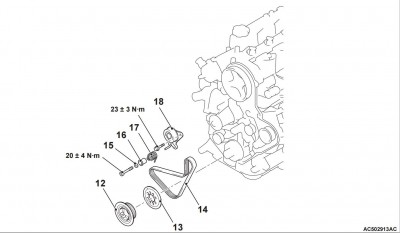

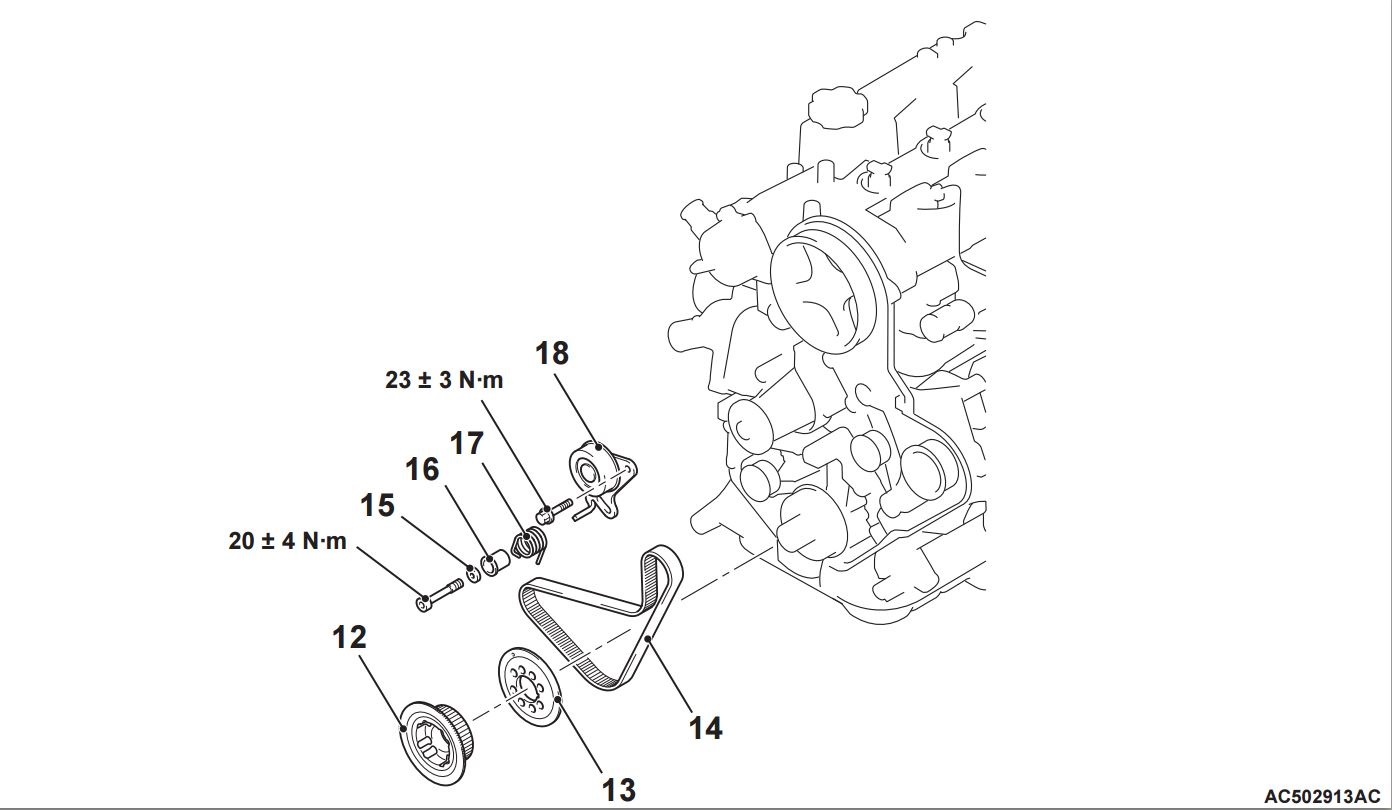

sn1 писал(а):
Свят писал(а): У ролика как раз изнутри острый бурт. В теории только он может порезать ремень с внутренней стороны.
Вот этот острй бурт после среза рубашки оказался посередине ремня, а ремень разлохматило по внутренней кромке.
Могу предположить, что поставили ролик не корректно, т.е. буртик ролика не завели за ремень. Естесно в таком состоянии не было правильной натяжки и, только так, может роликом порезать ремень. Чтоб ремень *сьехал* по ролику, вернее ролик по ремню- слабо представляется
Металическая стружка откуда, выяснил? Следы запила должны остатся на ролике или на...

Свят писал(а):
Погоди........ эту рубашку(корпус) на которой буртик срезало нах по внутреннему диаметру, от подшипника отрезало, вот ремень и попал на этот буртик т.е. рубашка эта уже болталась сама по себе. Оттуда и стружка металлическая, сначала от среза, а потом от самой рубашки, когда её скребло о кронштейн натяжителя и подшипник, подшипник не заклиненый был.
ПС перед срезом ролика смотрели, ремень был на месте визуально. Так что ХЗ!!

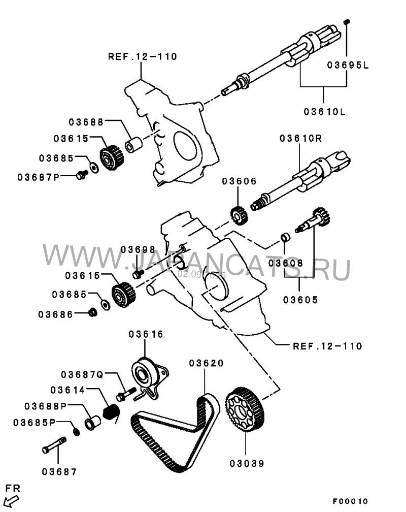

Napic писал(а):
юрий юрикович писал(а): я не знаю, увы, детально как устроен данный механизм.
Я тоже устройство детально не знаю. Знаю только что для гашения колебаний второго порядка применяют ДВА уравновешивающих вала, которые должны вращаться с УДВОЕННОЙ скоростью НАВСТРЕЧУ друг другу. То есть эти валы должны вращаться в разные стороны. У одного вращение совпадает с коленом, у другого - в противоположном направлении.
Какое там устройство?!
Один вал прямой, шестерня одета на его конец (левый верхний)
Второй приводится через две шестерни, чтоб изменить направление вращения (правый нижний)

можно представлять это устройство, видя хотя бы его на рисунке. у меня не открываются ссылки на мануалы, чертежи т.п.
а как смазываются шейки валов и оси шестерен? и зубья шестерен?
sn1
Сообщения: 7637
Двигатель:: 4D56+
Откуда: Византийская Империя
Благодарил (а): 309 раз
Поблагодарили: 673 раза
Re: О ремне балансиров
Сообщение sn1 »
юрий юрикович писал(а):можно представлять это устройство, видя хотя бы его на рисунке. у меня не открываются ссылки на мануалы, чертежи т.п.
если надо рисунок, то вот он

стало понятнее, но ввалов не вижу
