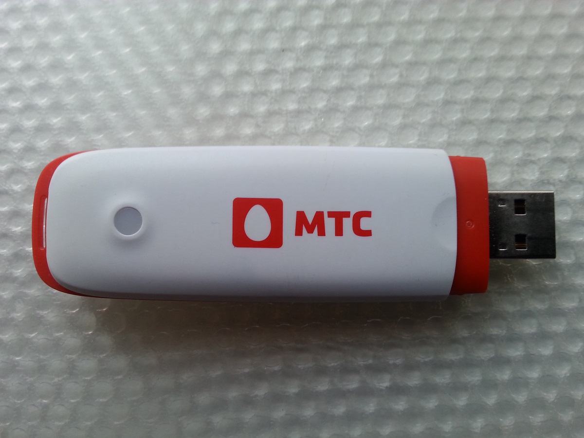

Сообщение Begemot2014 »
gl1500 писал(а):... какой 3G-модем нужен?
Был у меня от МТС модем (ZTF, вроде), ни хрена не пошел. Подошел китайский Хуавей универсальный. Там с прошивками затык какой-то, мастера сказали.

Сообщение BabyHummer A-328 »
У меня МТС разлоченный работает. Правда на Фантоме. Но не суть, кмк.

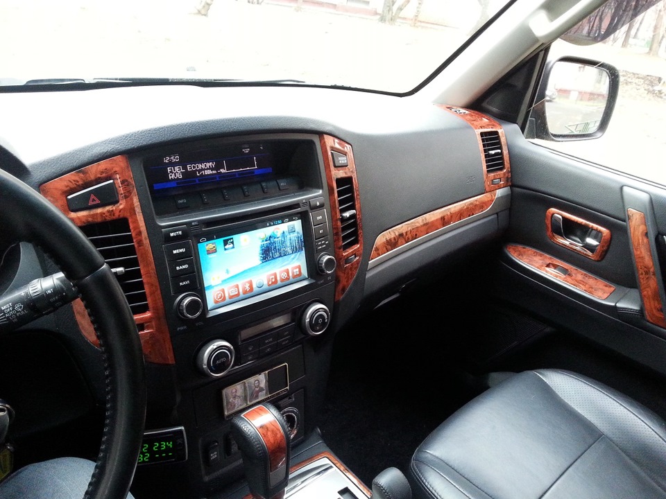

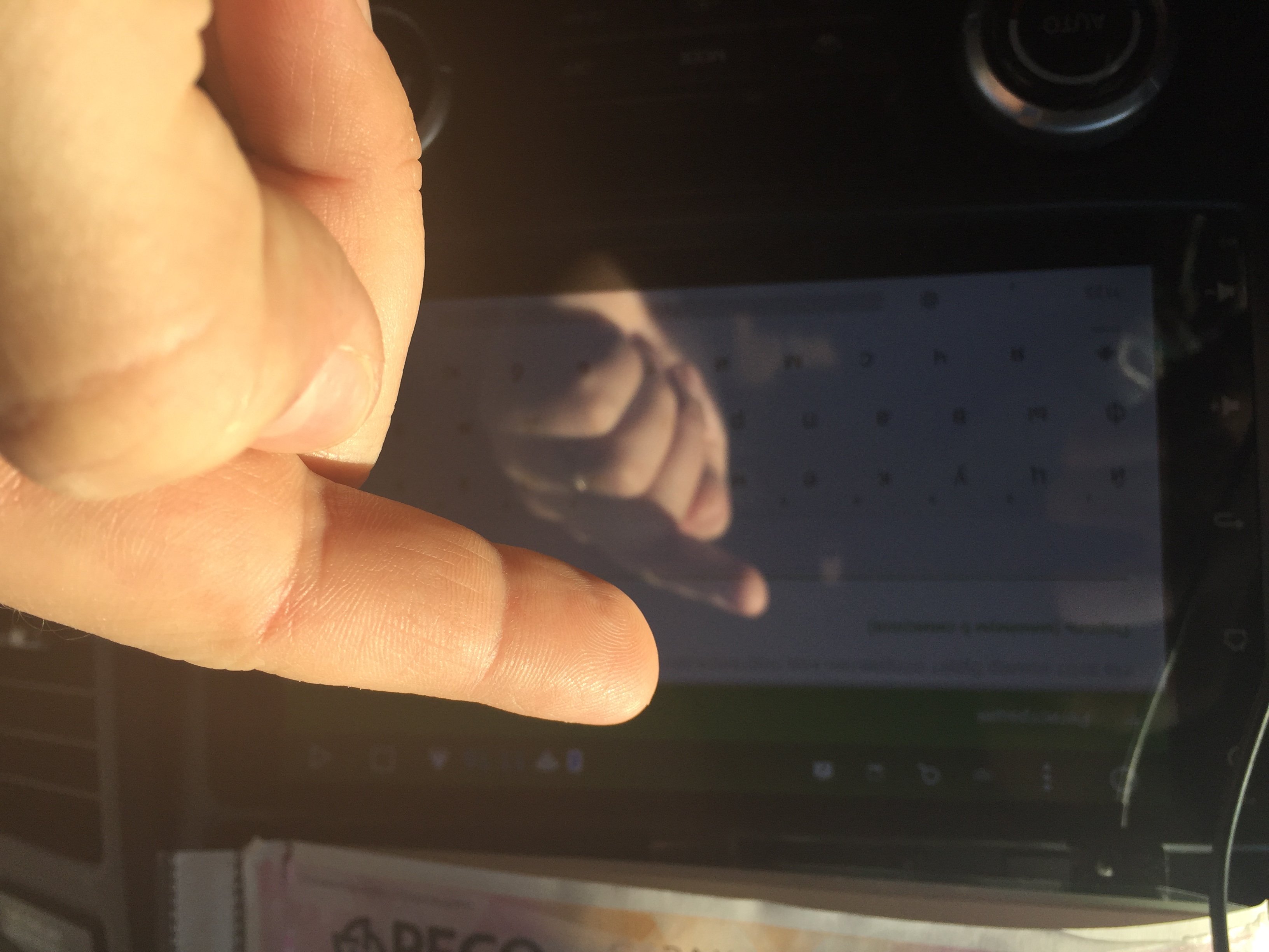

Begemot2014 писал(а):Ну, мужики, мне кажется, что блики на экране - это уже капризки, право. Можно подумать, что мы на фурах по оренбургским и казахским степям сутками под палящим солнцем и оно всегда сзади, либо сбоку. Ага, по городу, то в тени дома, то в туннеле, то под эстакадой, и все это в пробках и тучи на небе... Как-то вот так все видится. Уж собрались экран шкурить, чтобы матовый стал! Относитесь ко всему по-филосовски, либо с юмором чуток, полегчает, проверено.
При всём моём уважении, экран, вернее его глянец - полнейшее ХАУНО!
Обратите внимание на фото Алексея, ну или на вот это, где, поднеся руку к экрану, вы уже не видите, что на нем, и дело не в говенном фото, в светлое время суток реально нихрена не видно (Алексей, кстати, со мной согласился, что он, все же, бликует сильно и из-за конструкции даже сильнее, чем на 7"). Камера конечно сфокусировалась на руке, но, поверьте, даже без фокуса там (_|_).

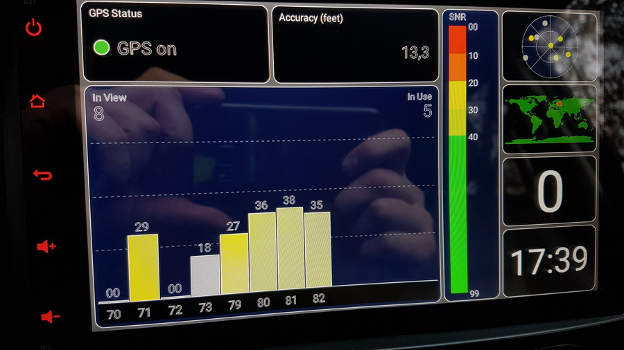

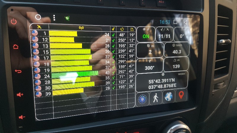

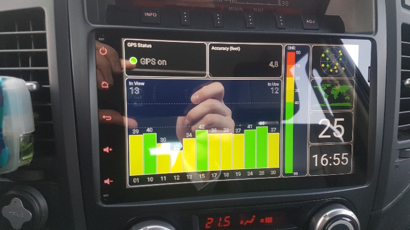

Тоже не увидел Глонасс.
Зато, вынеся антенну на торпедо получил 8-9 активных спутников из 10-11, если антенна примагничена к магнитоле, активных 3-4 из 6-8.

Сообщение trassa »
Экран не утоплен внутрь, а практически вровень, поэтому есть блики на глянцевом дисплее.
Но я честно говоря, не вижу для себя смысла заклевать пленкой.
Но если ты это сделаешь у себя, с радостью посмотрю что получилось и тогда приму решение.
А пока меня глянцевый экран не напрягает ::-[:

gl1500 писал(а):Тоже не увидел Глонасс.
Значит, с Глонассом пролет, либо, не там ищем.
По-середине торпедо у лобового есть "люк", под ним места для всего полно, и все небо над головой. Вот там все антены и модемы прекрасно себя чувствуют.

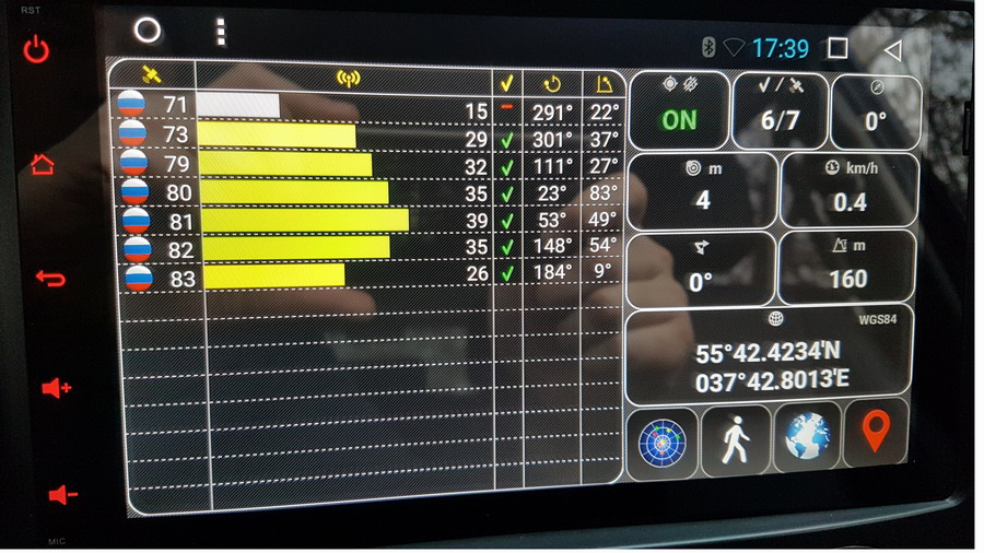

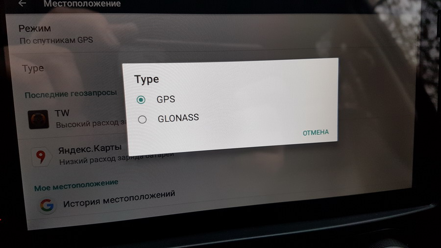

Сергей, с Глонассом не пролёт.
В общем разобрался.
Одновременно работать GPS И Глонасс не могут, только по раздельности.
