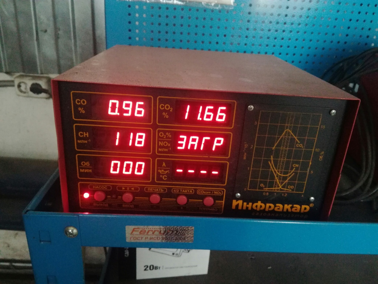

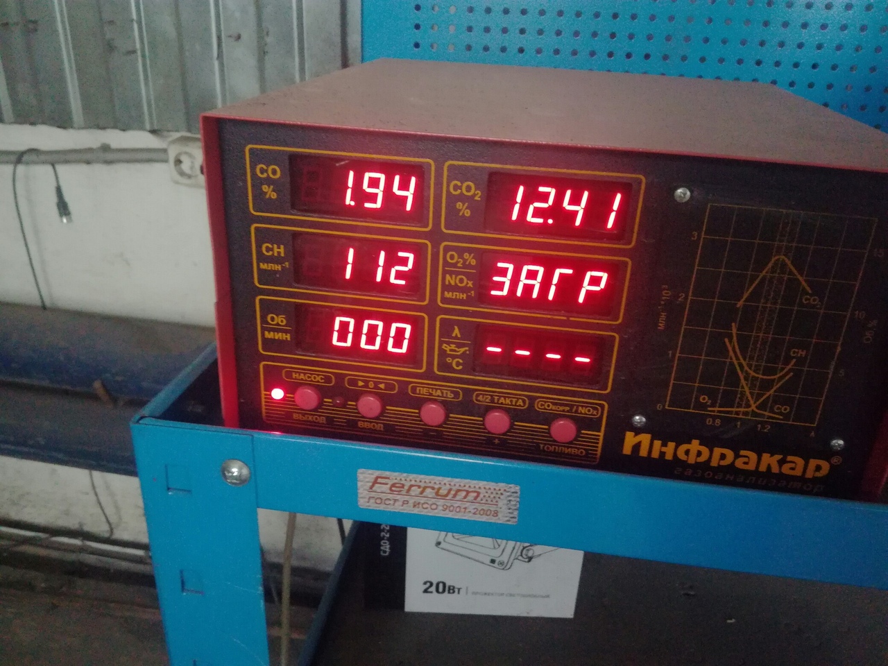

сегодня проверил выхлоп на СО, гбо в допуске с запасом троекратным а вот бенз наоборот- превышает почти в два раза. Надо искать где косяк...
бенз
гбо
П2 93г. короткий, 6G72 АКПП, 4875, LSD, пружины тлк80, лифт 60-0, шнорк, 33", Си-Би, VHF/LPD/PMR, корзина, рабочий свет, 220V, навсегда. Бэлый по сути, "Золотой" по жизни.

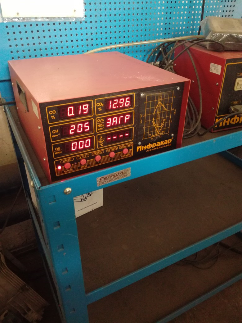

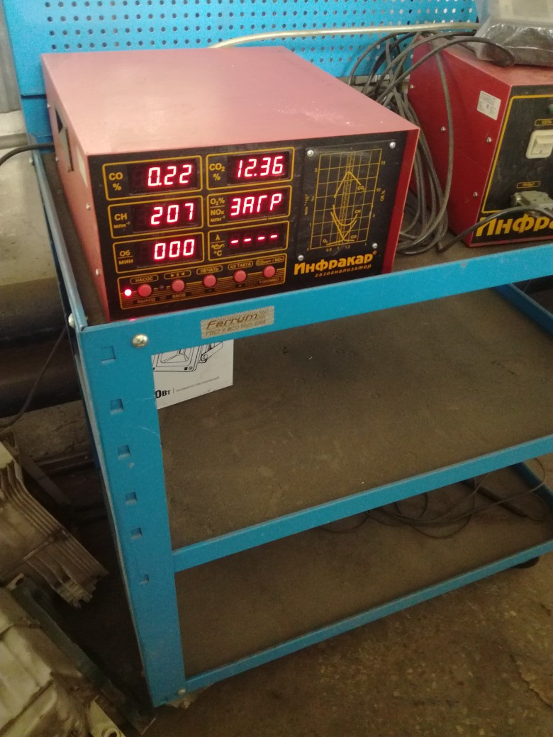

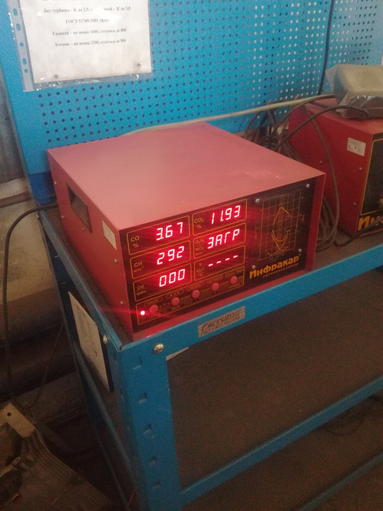

победил СО заменой топливных форсунок.
было на бензе
стало
аналогично с газом, было
стало
Теперь все что можно по ВВ части и питанию бенза сделано, (расход бенза упал на 3,5 литра, теперь равен 13,5л в смешанном) буду заниматься ГБО.
Вопрос- установщики к лямбде не подключались. Надо это сделать или нефиг?

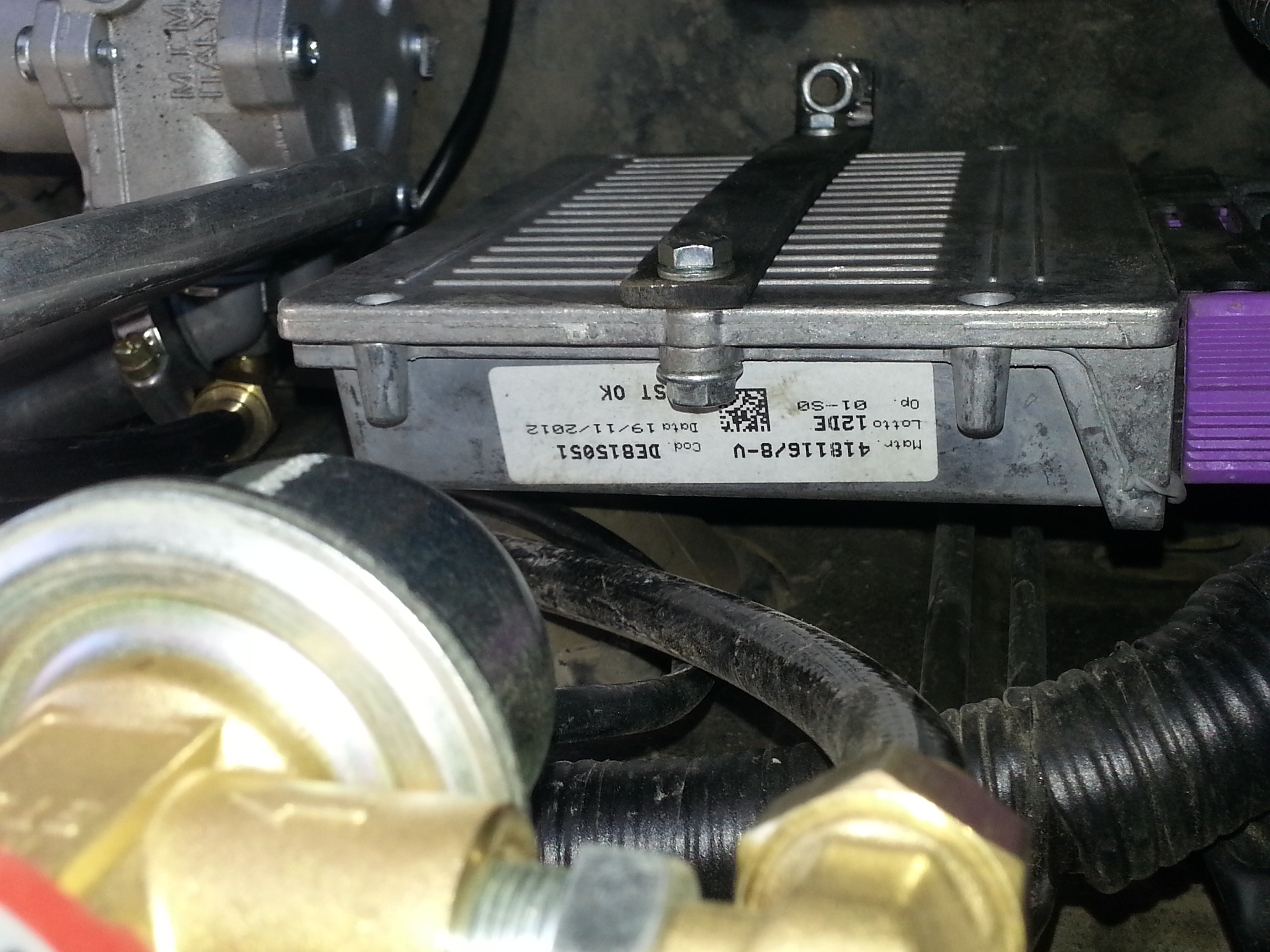

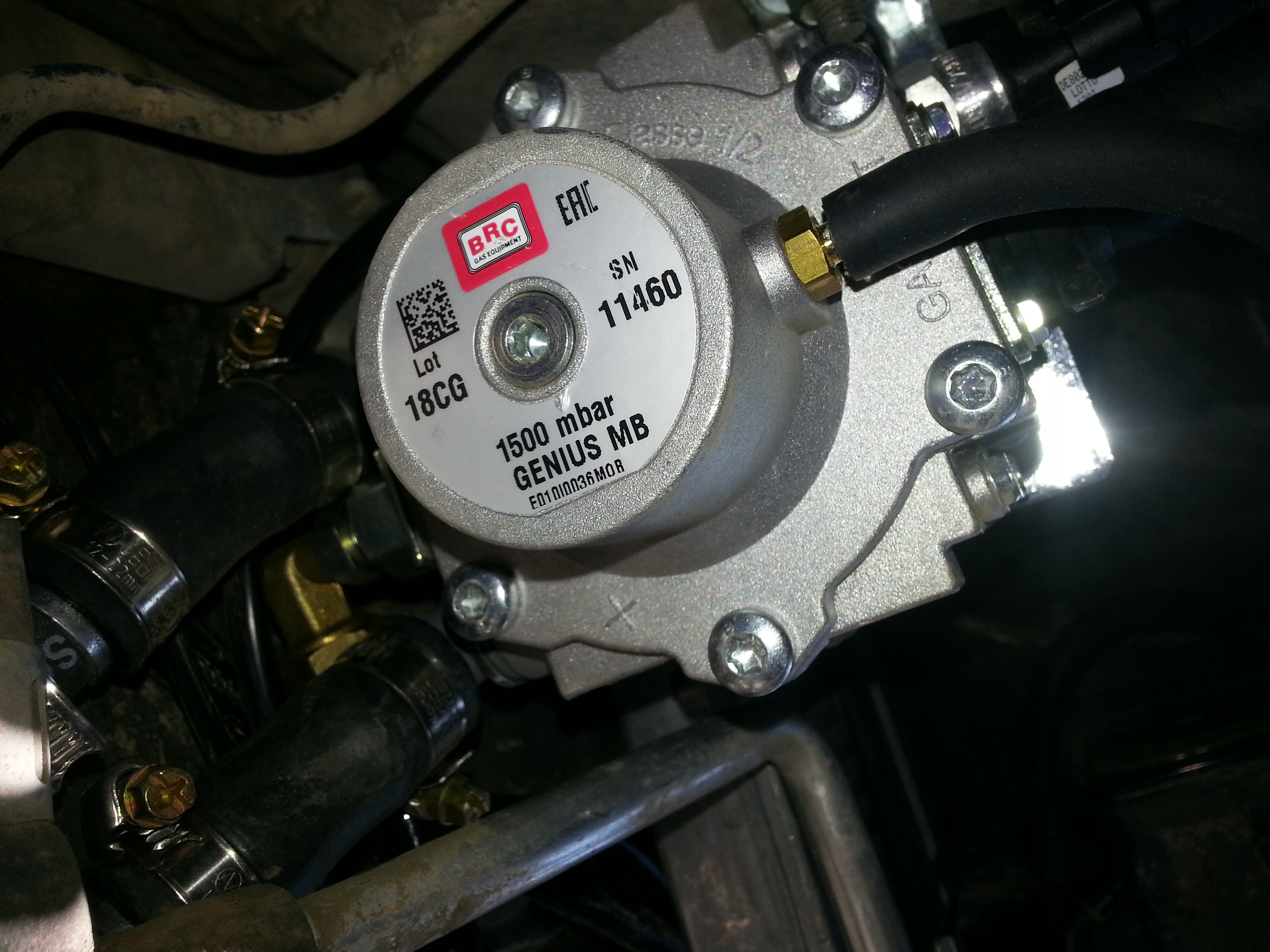

Знатоки ГБО вопрос к Вам, поставили на П 4 BRC, при установке спорил с уст-ми: они пытаются поставить в настройках довпрыск бенза с 4000 до4500 об. Выше переход на бенз. Аргументируя сахранностью клапанов т.к. при больших об. оч. большая порция газа и он не успеет сгореть и будет догарать в выпуске. Двпрыск 10-20%. Вариатор нах не нужен. Поставили вот такой редуктор. Тянет ли этот редуктор V6 3.0л 178л.с. рампу поставили одну ряд на 6 горшков на правой бошке. Шланги я думаю см по 60. Я когда себе ставил старался минимальной длины шланги поставить. Ваше мнение.
Мозги
Мозги
Редуктор
Редуктор
Unklown
Сообщения: 2672
Зарегистрирован: 18 дек 2012, 05:48
Двигатель:: 6G74, SOHC бензин, газ
Мой автомобиль(и):: MONTERO SPORT[K99W ] [GRXEL2M ]
Откуда: Алтай
Поблагодарили: 101 раз
Опыт перевода с бензина на газ
Сообщение Unklown »
мах578 писал(а): 06 апр 2019, 12:09 Аргументируя сахранностью клапанов т.к. при больших об. оч. большая порция газа и он не успеет сгореть и будет догарать в выпуске.
а от 4500 до 6000 о5 газ штоле? ::-D:
допвпрыски не нужны от слова вапще!
заставь их настроить без них!
мах578 писал(а): 06 апр 2019, 12:09 Вариатор нах не нужен.
нужен, особенно если допвпрыск
детонить будет оябж
мах578 писал(а): 06 апр 2019, 12:09 Тянет ли этот редуктор V6 3.0л 178л.с.
НЕТ!!! именно поэтому допвпрыск навяливают :Botan:
нужен гениус МАХ (кирпич)
в очко им засунуть, но неочень, чеб шланги болтались
:nezl6:

Unklown,
Как-то категорично.
1. Обоснуй пожалуйста не нужность довпрыска.
2. Чем тебе редуктор не угодил? Он конечно впритык, на 190 кобыл. Но я с таким на 230 кобылах два года откатал и не скажу, что сильно мучился.
3. С длиной шлангов, если они и впрямь по 60 см, конечно это рукожопие, тут ты прав на 200%.
4. А при чем тут 6000? Ты на полном серьёзе предлагаешь переход полный на бензин делать на 6000 об/мин? Да для этого движка даже 4500 для полного перехода на бензин многовато на самом деле.
5. Вариатор. А расскажи, какой вариатор по твоему реально на этот двигатель поставить? Я без подкола спрашиваю, просто мне мерещится, что там мивек прикручен, но это не точно.
Павел.

Nbf писал(а): 06 апр 2019, 21:32 1. Обоснуй пожалуйста не нужность довпрыска.
100500 раз писал тут про это .
вкратце эта функция для лохов, нормальные пацаны ставят правильное железо. :m/:
и не путай допвпрыски и полный переход на бенц и обратно.
вот какрас это актуально на высоких оборотах.
довпрыск опасен в таких режымах
Nbf писал(а): 06 апр 2019, 21:32 2. Чем тебе редуктор не угодил? Он конечно впритык, на 190 кобыл. Но я с таким на 230 кобылах два года откатал и не скажу, что сильно мучился.
зачем мучица? поставить то что надо и васякосой ::-D:
там обычный 6г72
Тритон , с прошивкой трамблёр 6 цилиндров будет работать 100%
