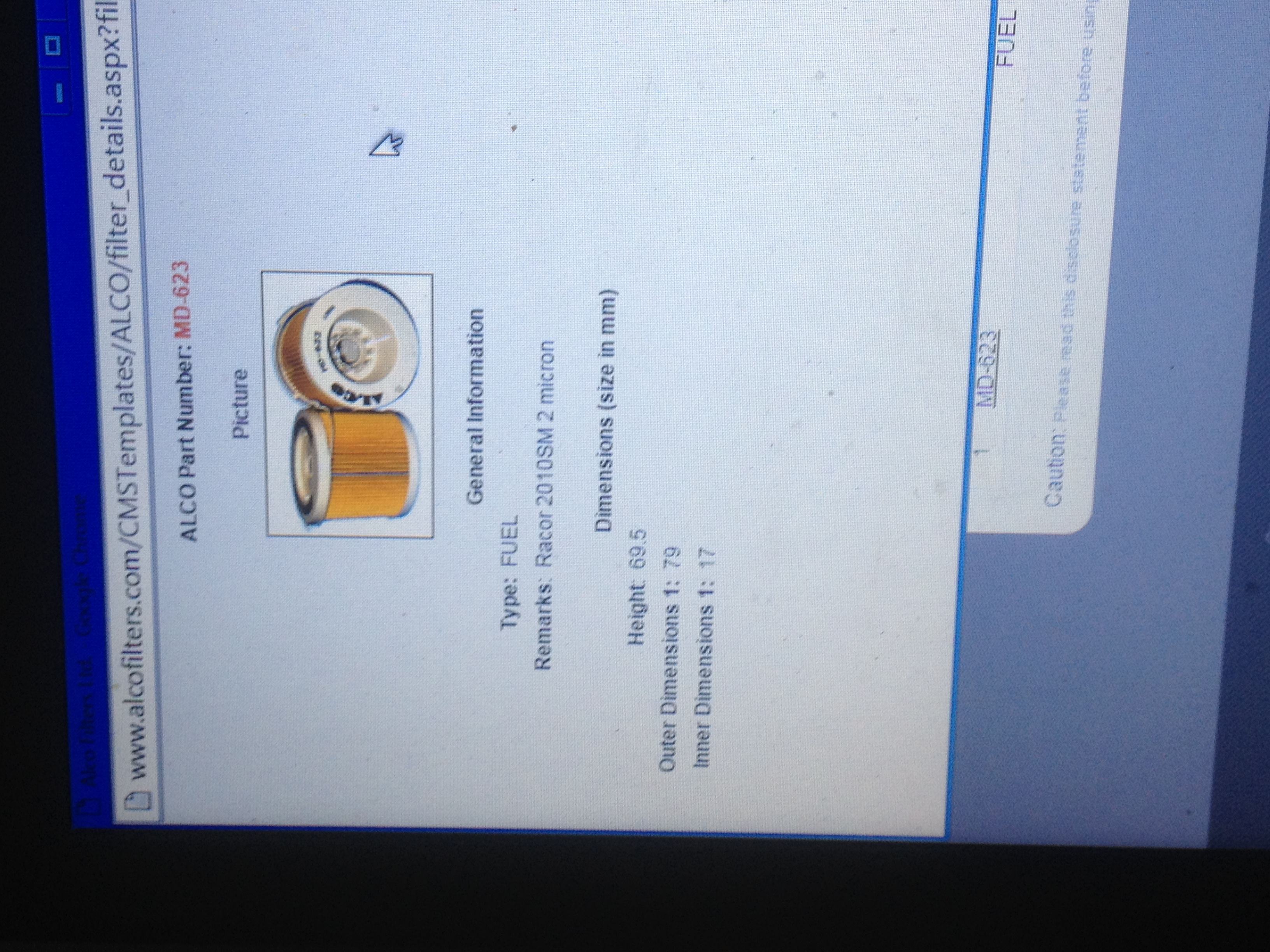

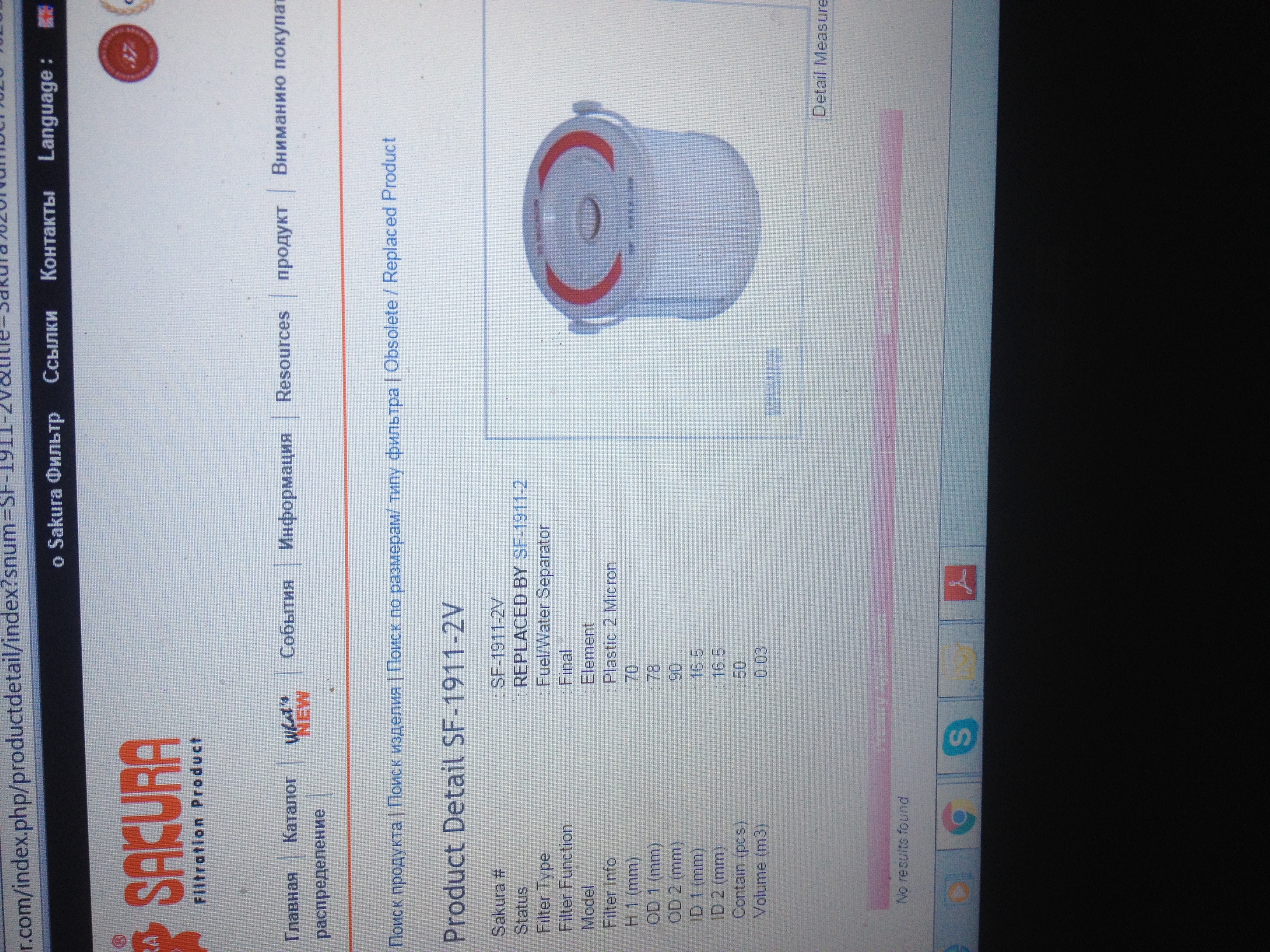

Вот кое что что успел найти схожу на 2 микрона, из этого отдал бы предпочтение Alko, надеюсь картриджи у них выше качества фильтров.

Вот. Это и хотелось увидеть. Надо попробовать. Пока попутного груза из за бугра нет. Но всё равно буде при случаи везти из за границы, потому как даже те что я показывал по качеству на внешний вид уступают тем что везу.

Не спорю, сакура и филтгуард оказались внешне одинаковыми, правда не сильно они отличались но все же. Думается мне что алко будет лучше качества, но у них нет 10 микрон;( либо 2 либо 30;( а мне как то 10 микрон спокойнее.

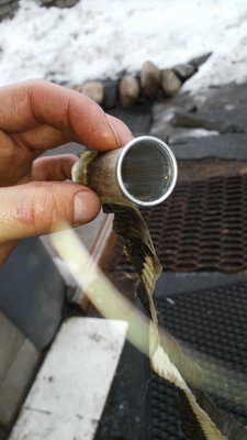

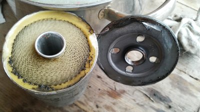

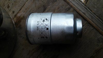

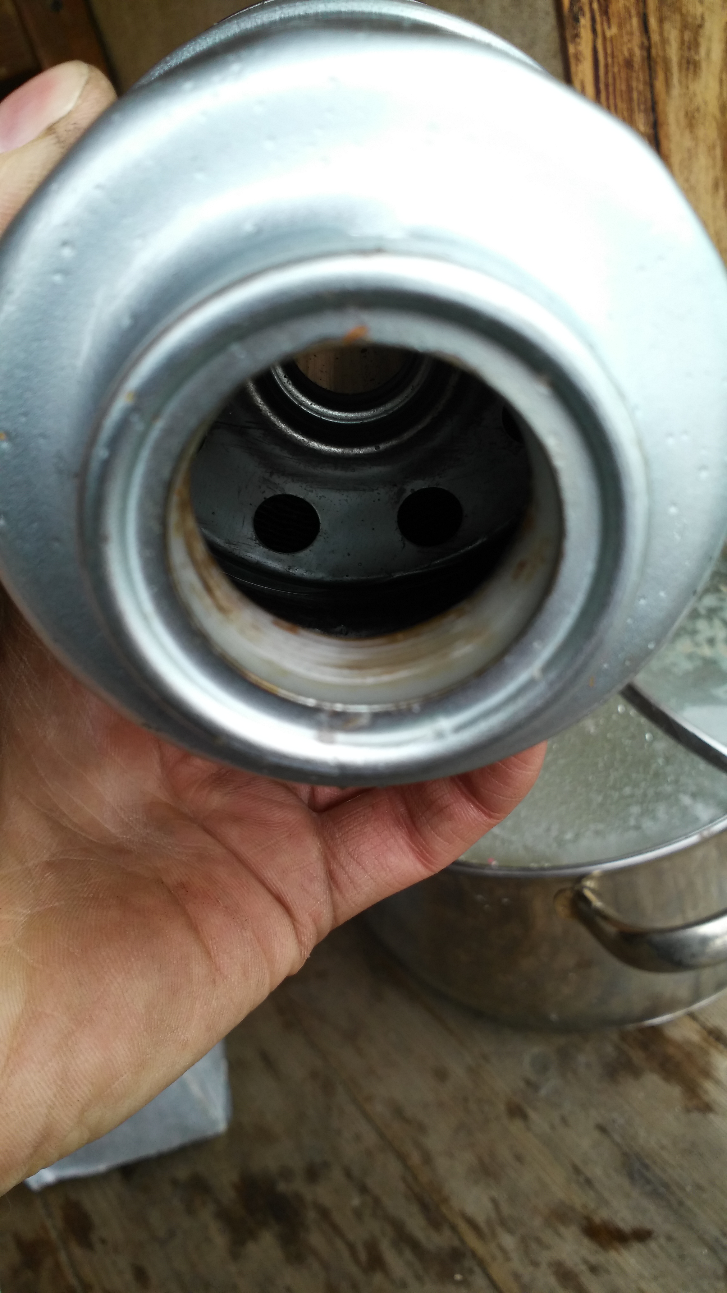

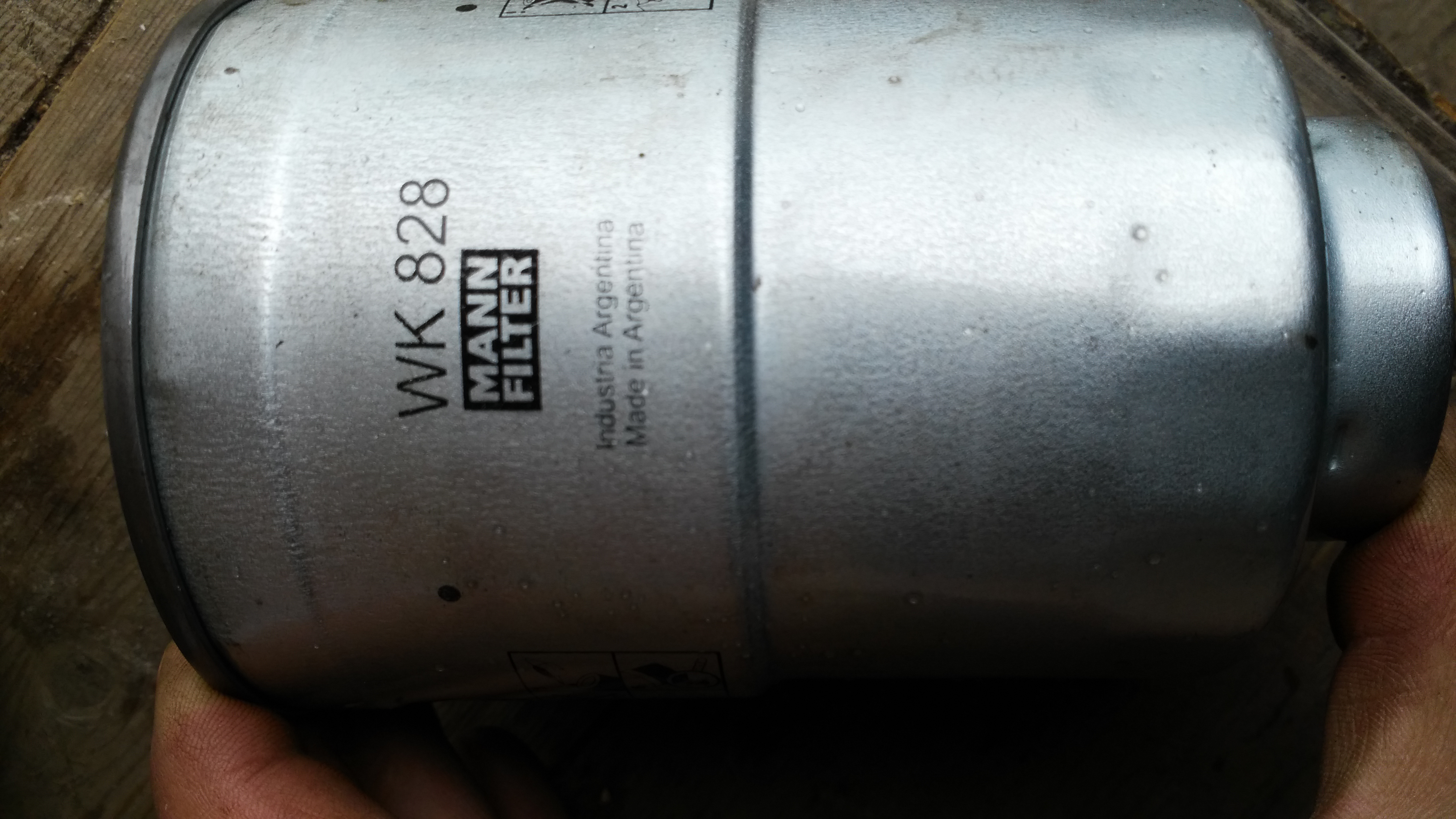

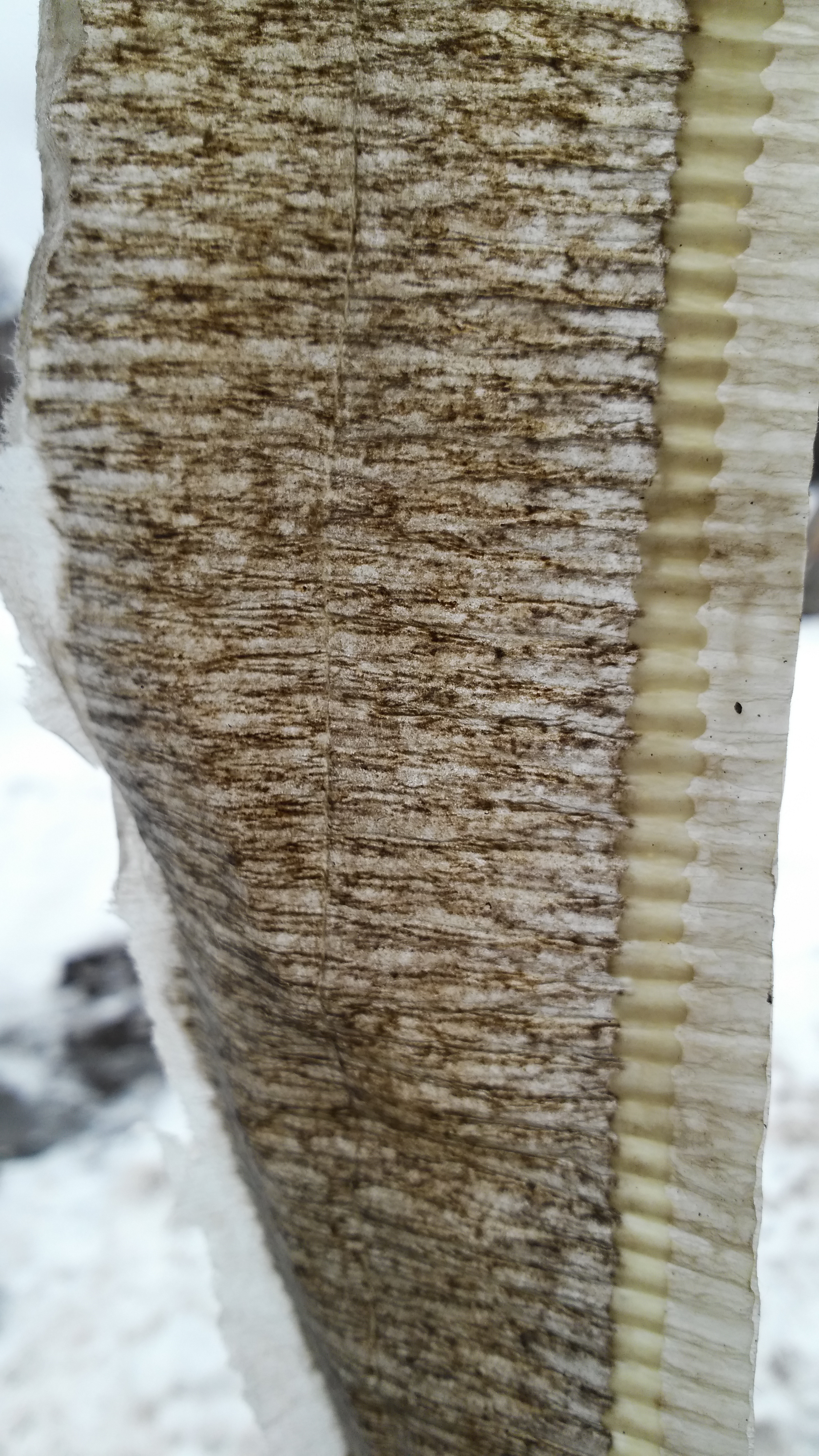

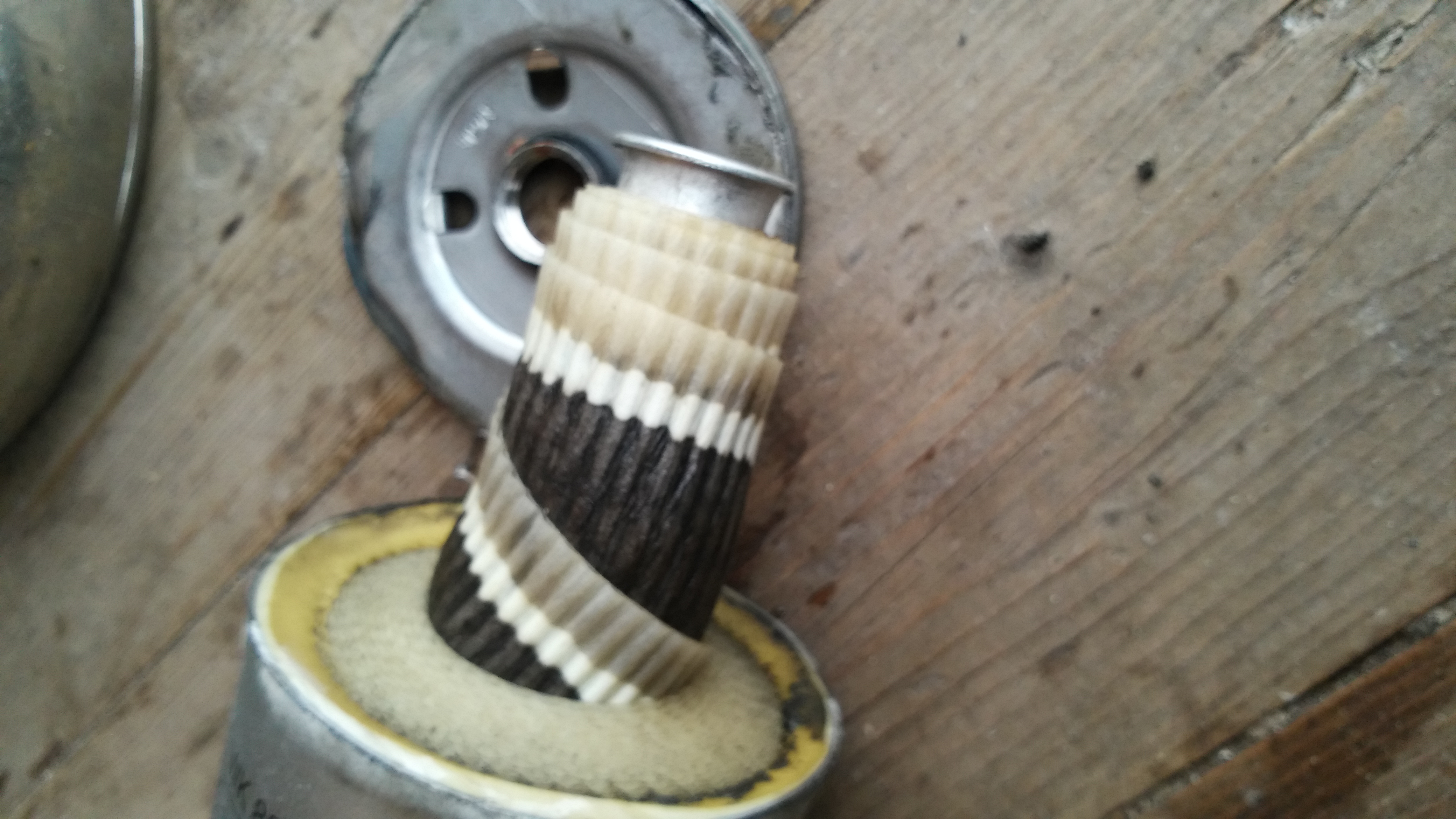

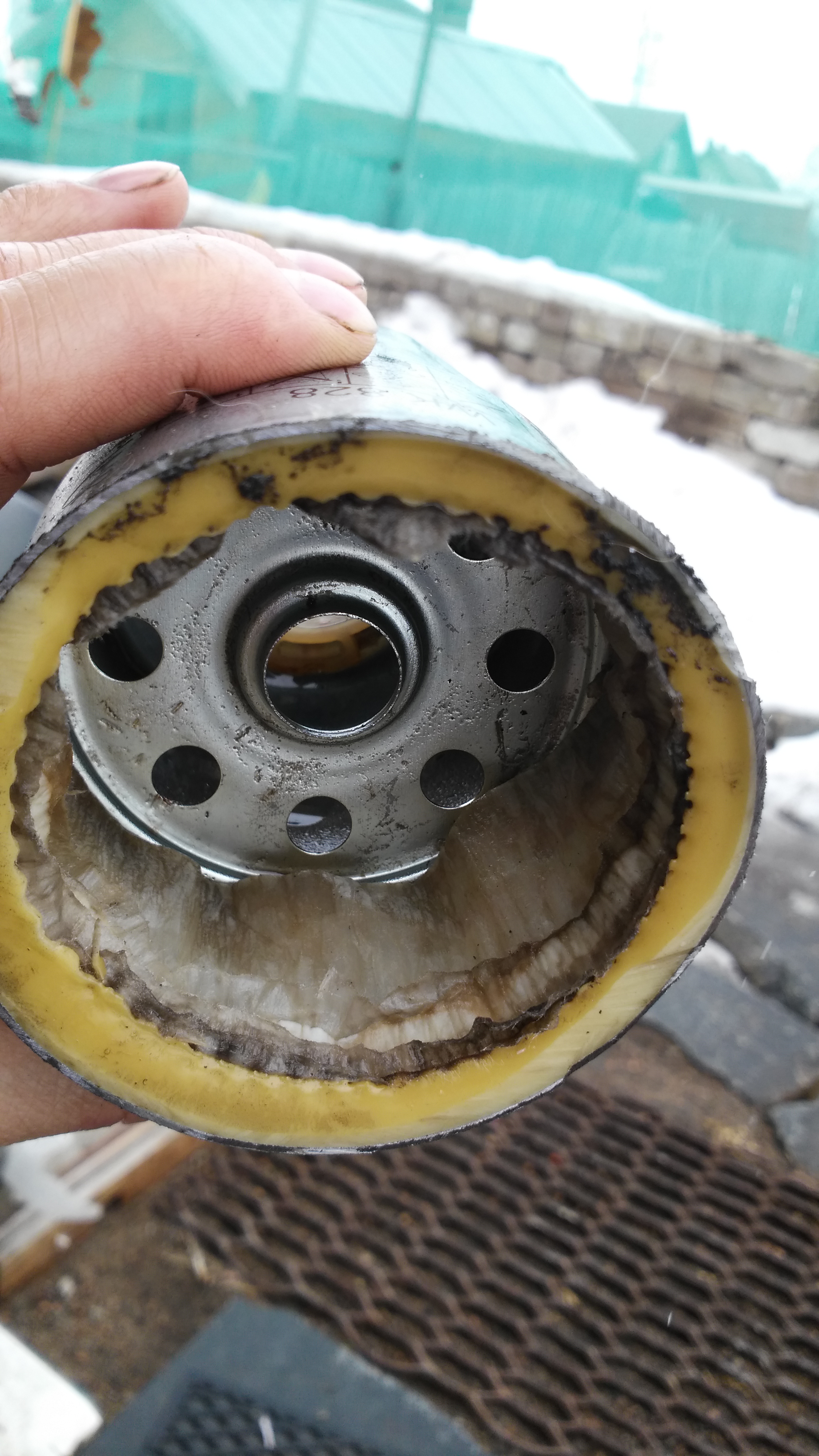

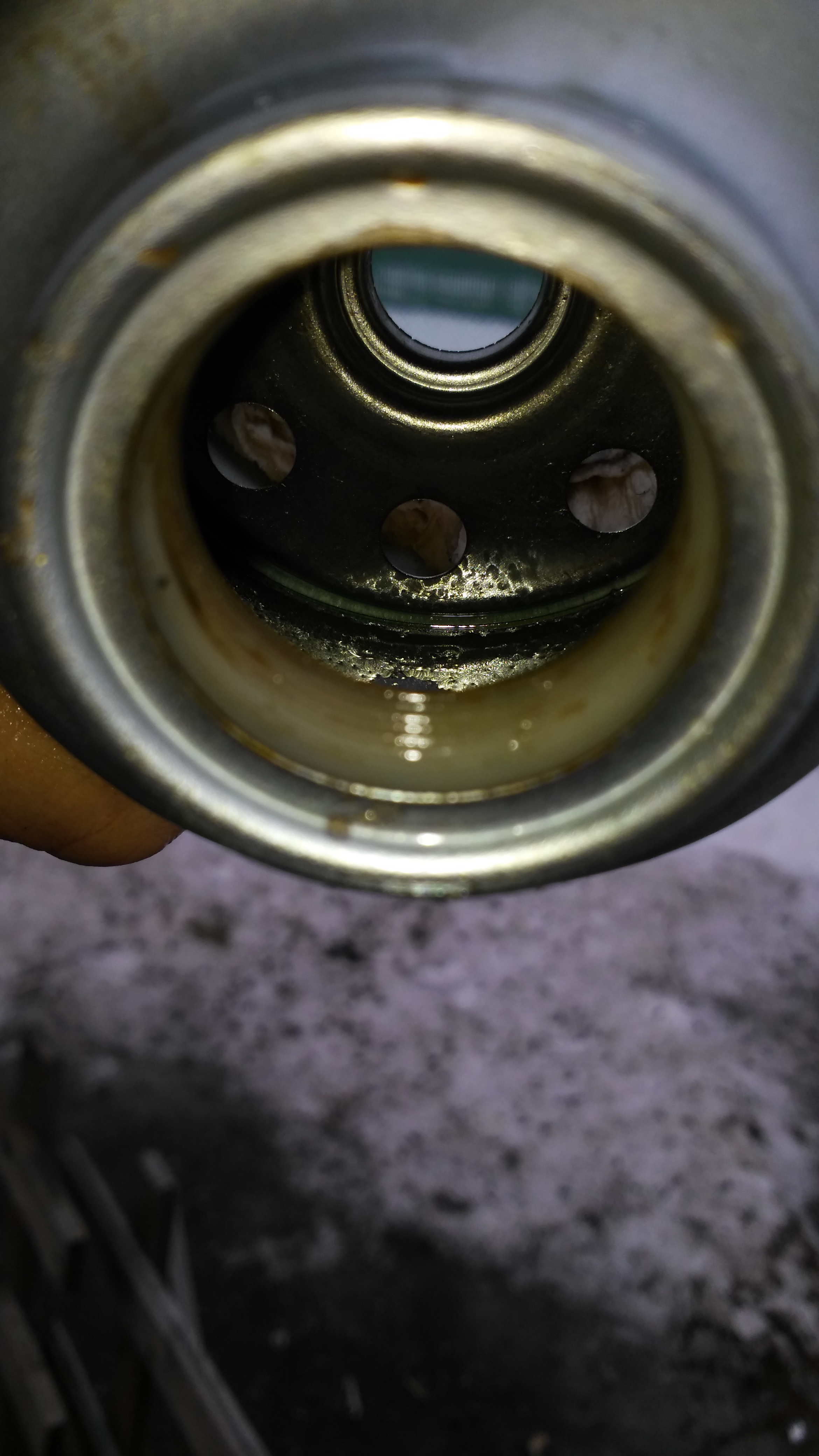

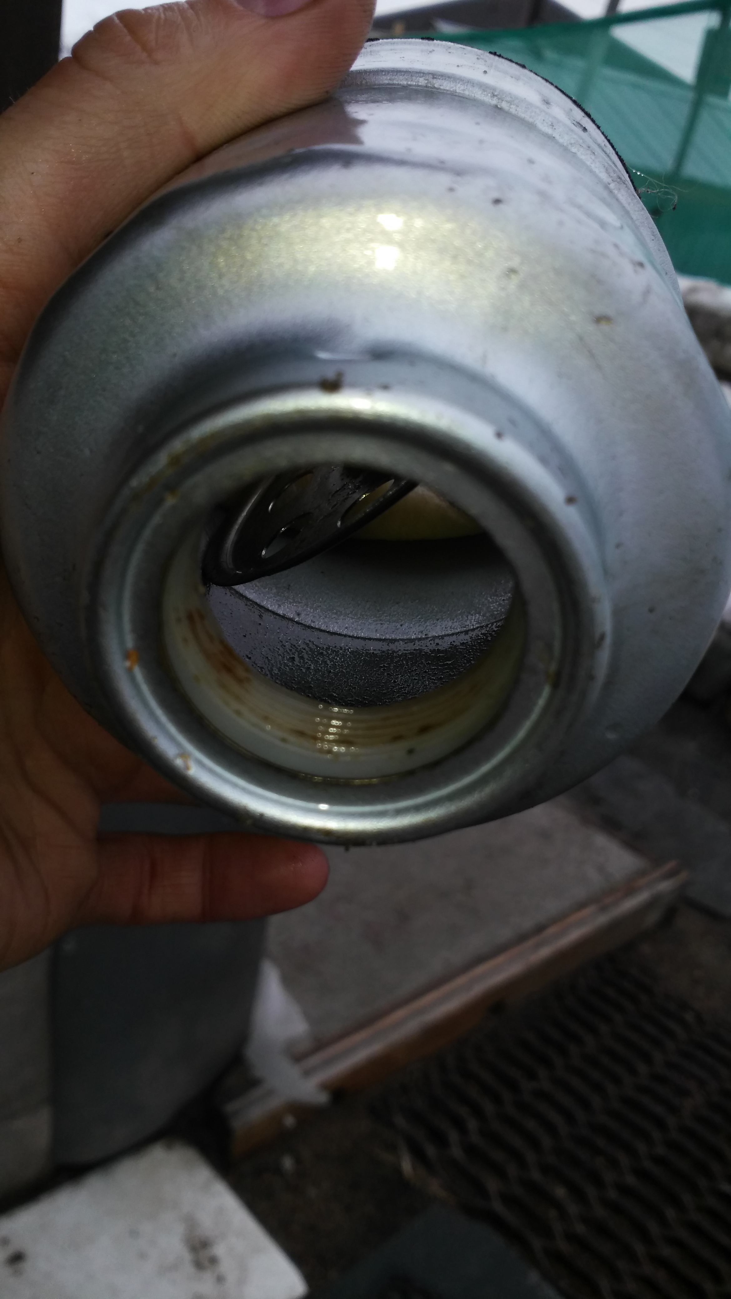

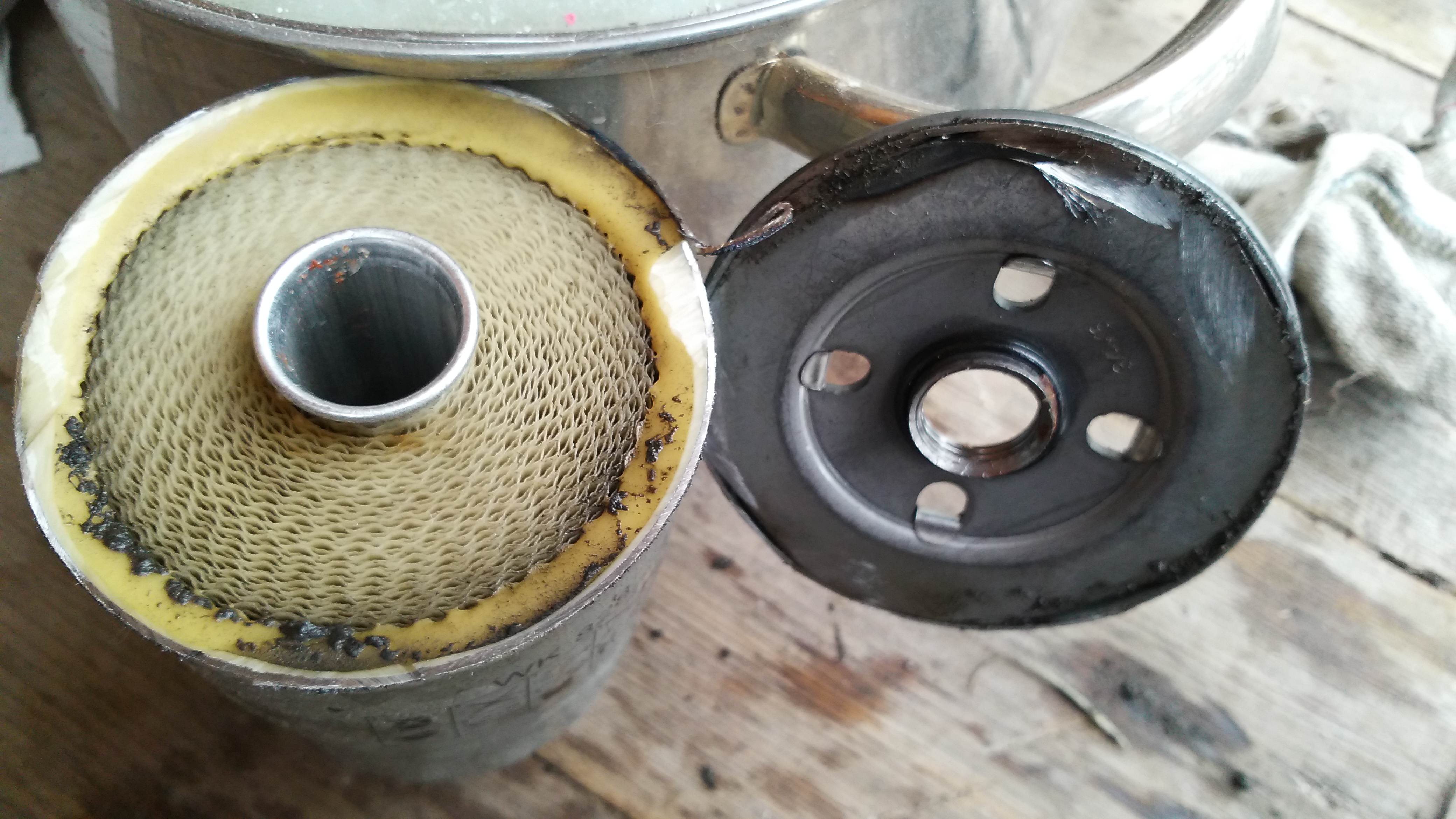

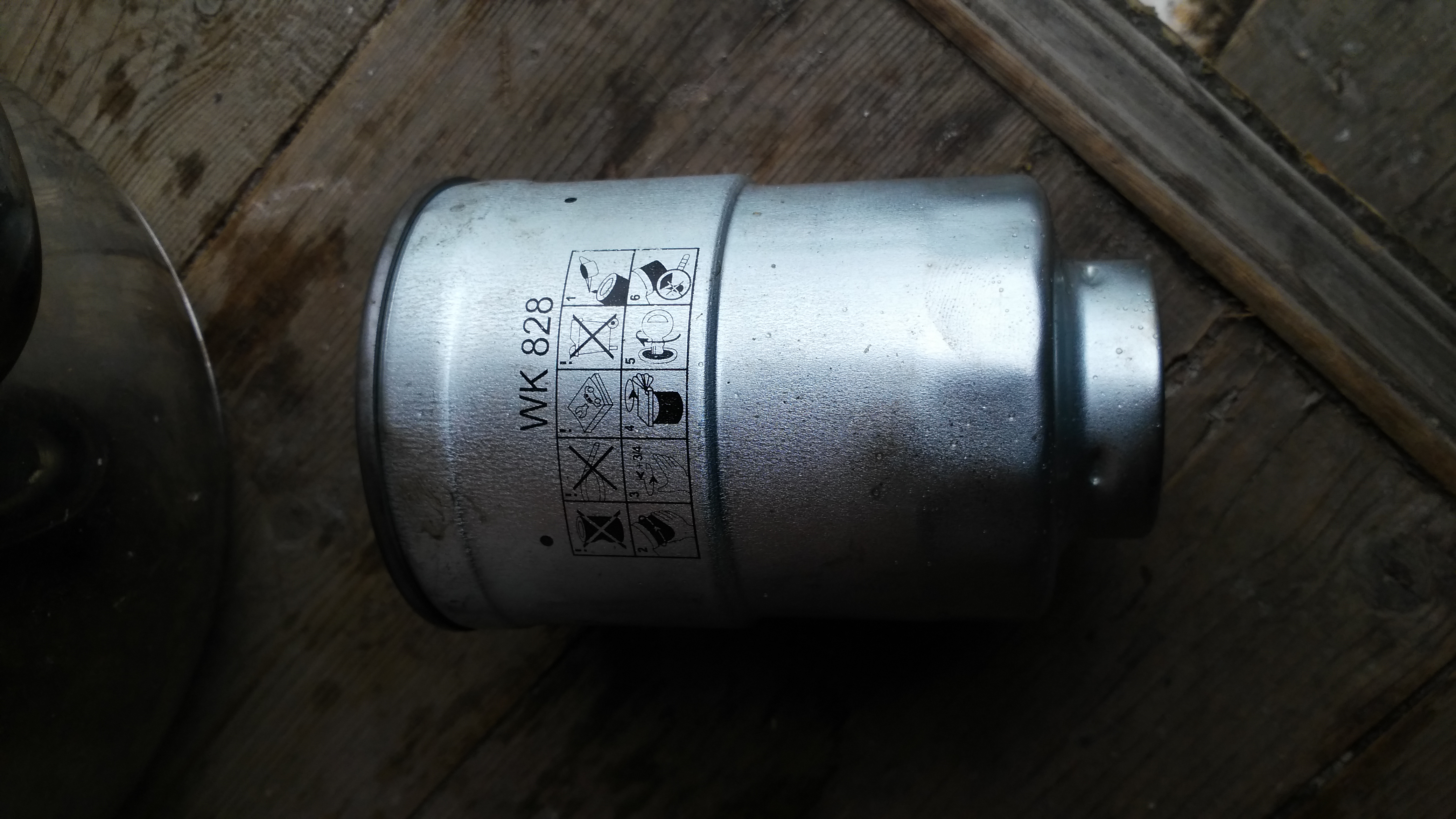

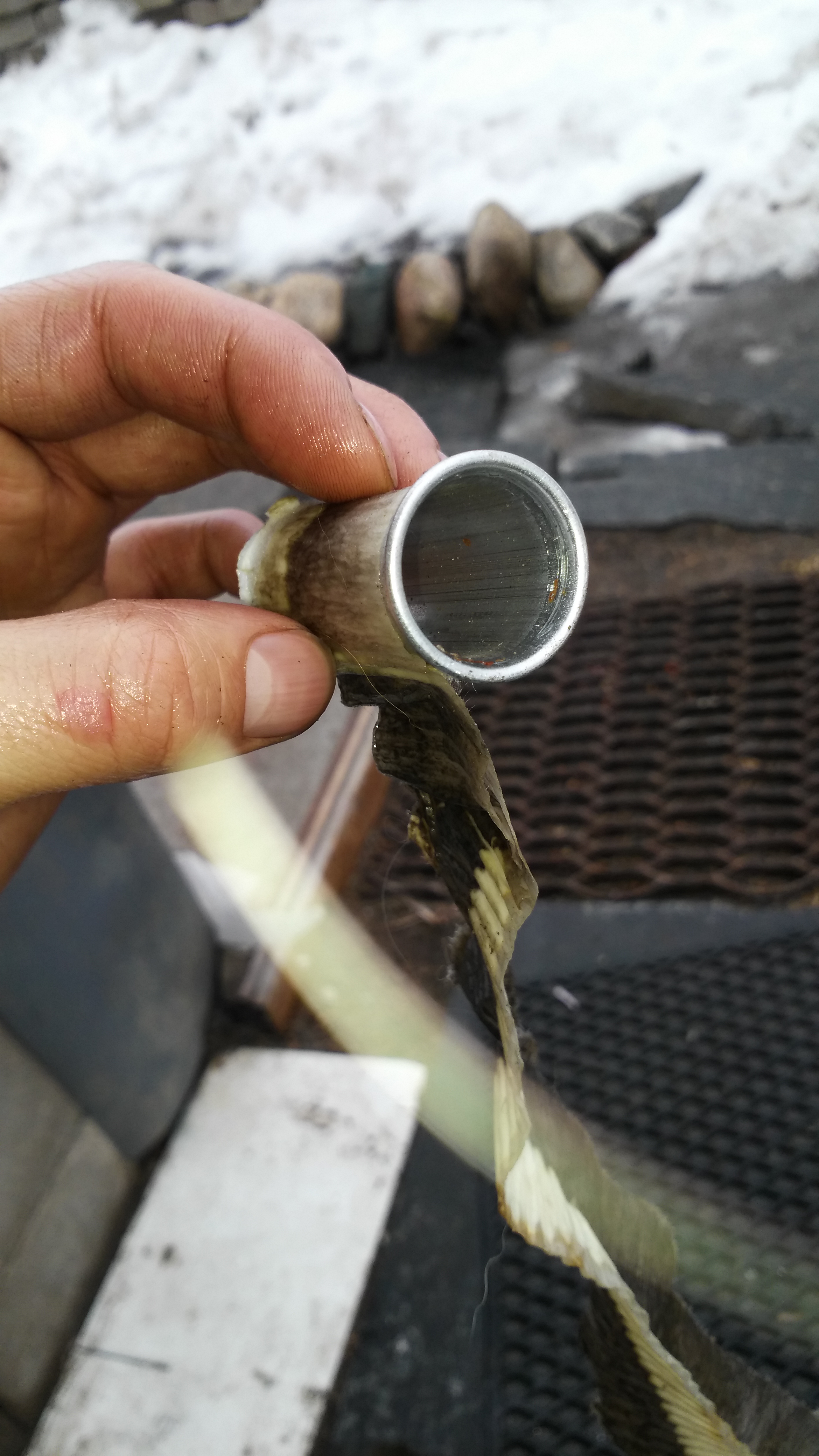

Приветствую! Наконец-то, руки дошли "до".... "Распилил" сегодня фильтр Mann-WK828. Скажу сразу, по "внешнему" виду, мне понравился, сделан "добротно", на уровне "оригинала"! Не могу судить, о качестве "фильтрации! Но впечатления положительные!

Забыл, добавить, длинна "рулона бумаги" около 4м!(если кому интересно=)

Ну вот набросал на листочке:
Mann - длина фильтрующего элемента около 4 метров,
VIC - 4,01 метра,
Nipparts - 4 метра,
Mitsubishi (для П4) - 3,7 метра.
Про качество фильтрующего элемента (в микронах) история умалчивает.

winter1971 писал(а): Про качество фильтрующего элемента (в микронах) история умалчивает.
Ага. Никто эту цифру почему-то не приводит, хотя она ключевая. Чисто визуально мне фильтрующий элемент в оригинальном фильтре видится боле плотным и аккуратно уложенным.
