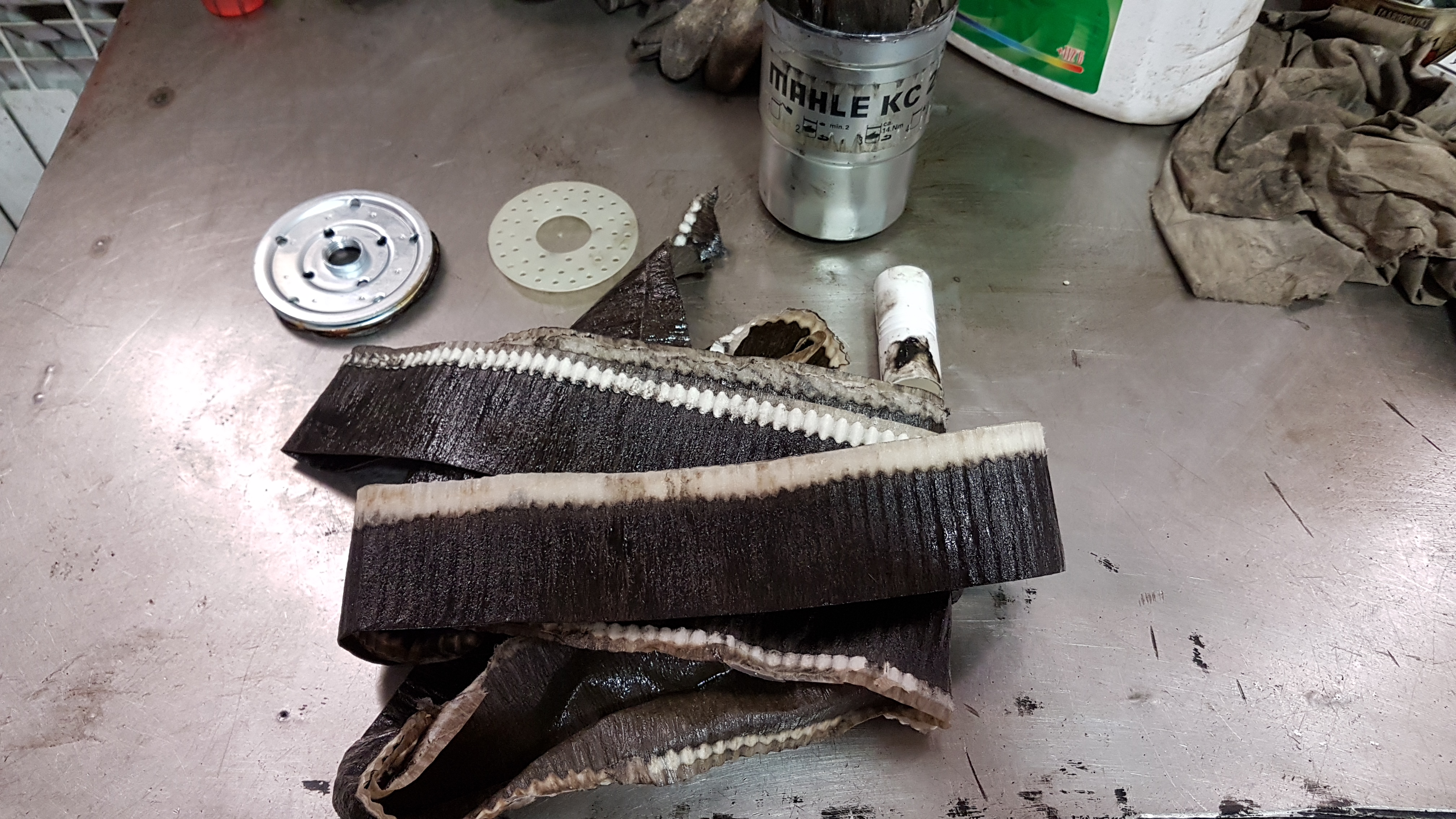

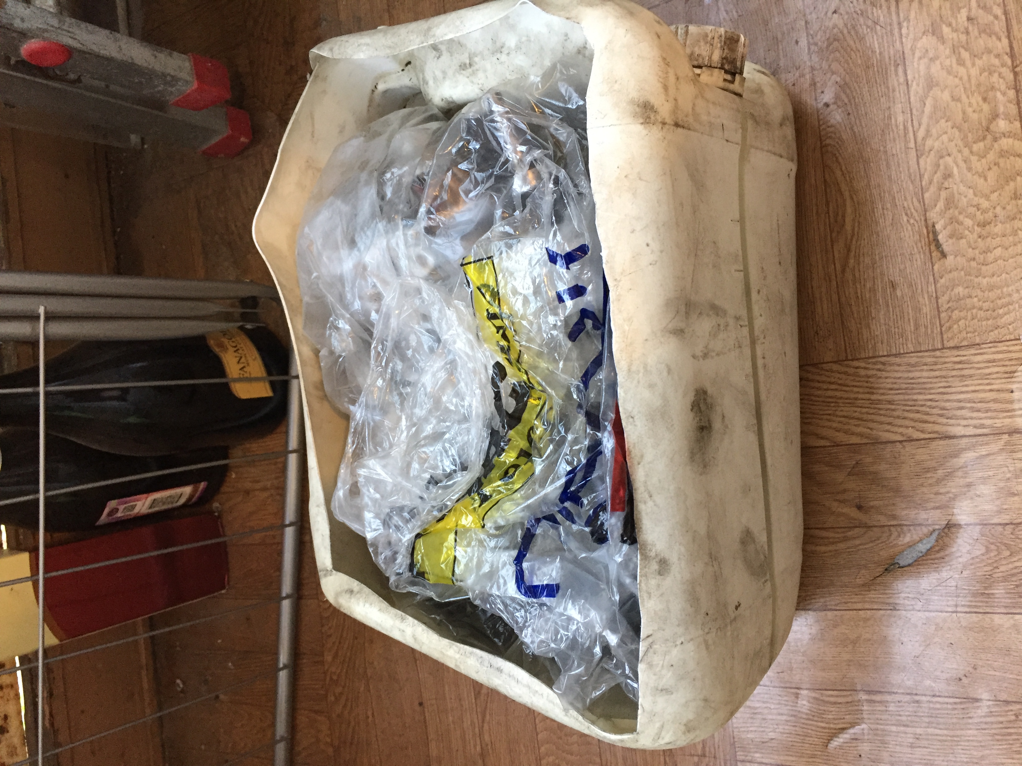

Менял топливный фильтр, старый решил разрезать и достать потроха,
так вот они выглядели
Сначала всё сломаем, потом читаем инструкцию

Сообщение winter1971 »
Сколько на нем отъездил?

winter1971 писал(а):Сколько на нем отъездил?
11 или 12 тык

Re: Система питания, впуска и выпуска 4М41
Шибко грязный. Что за фильтр? Имхо нужно уменьшить интервалы замены.

-=Спец=- писал(а):Менял топливный фильтр, старый решил разрезать и достать потроха,
Ты сюда http://www.pajero4x4.ru/bbs/phpBB2/view ... 0&t=140915 все инфу по фильтру перенеси, чего, какая фирма, сколько пробег, какое топливо, длина ленты и т.д.
Тута по фильтрам вся инфа :*THANK*:

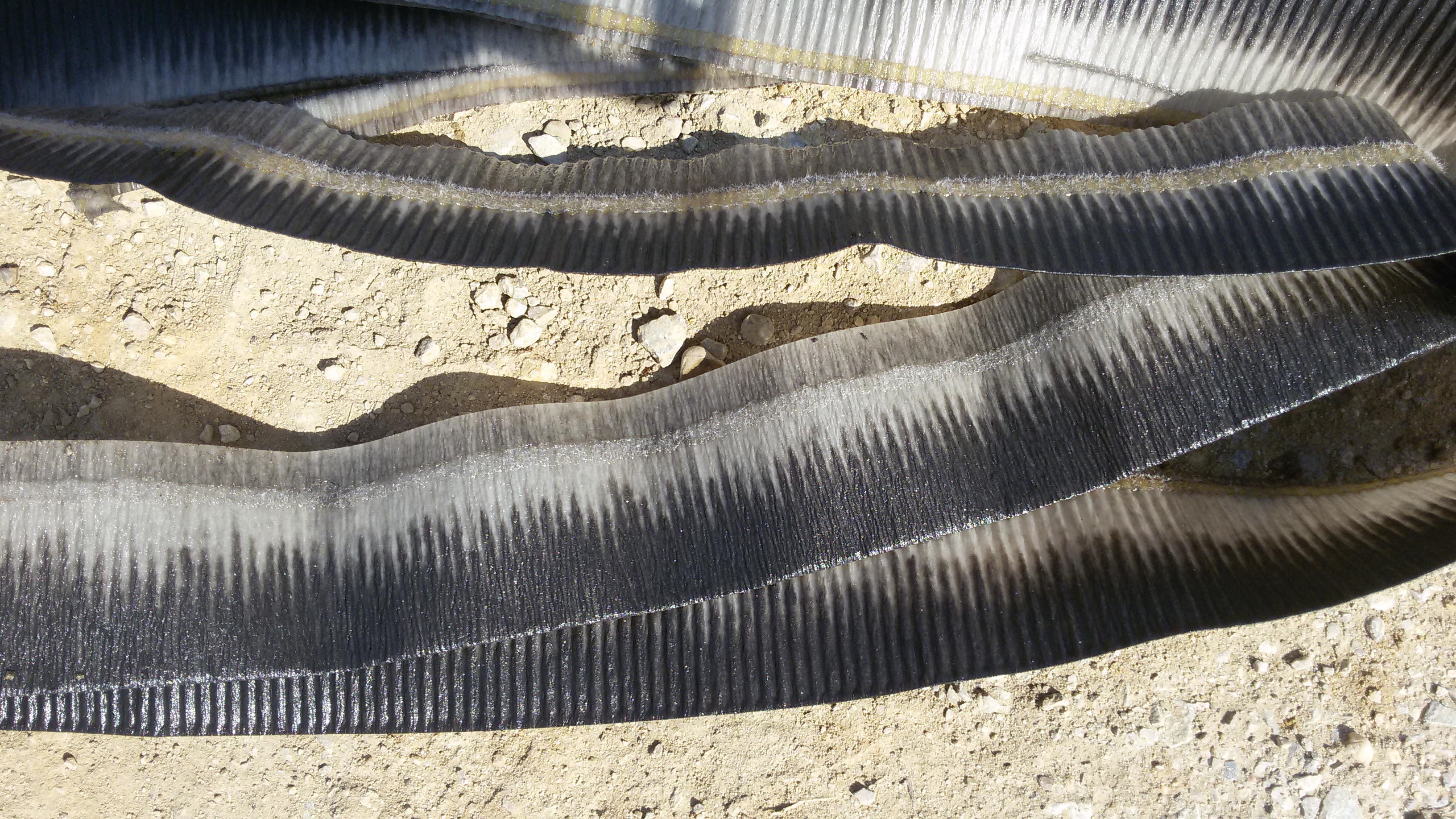

11 или 12 тык
Это в качестве пугалки http://www.pajero4x4.ru/bbs/phpBB2/view ... 1&start=30
А вот так выглядит фильтр топлива после пробега 17000 км.Он и был виновником облома поводка профилной щайбы(((((. (это для тех кому лень пройти по ссылке)

Я и сфотал потроха своего фильтра глядя на эту фотку, не думаю, если бы ты поменял его при 10 тык картина была бы красивее.
С промывкой бака тож фиг знает, промоешь, пару раз заправишься и что мыл что не мыл....
Я почти не заправляюсь на заправках, отстаиваю, должно уж всю грязь в фильтрах оставить ан хрен
А, да, фильтр Сакура

Если Сакура недорогие, то имеет смысл менять их через 5000 км. Сам пока пользую Nitto 4F520, но они, то появятся в продаже, то опять исчезнут. Да и недешевые они, дешевле конечно чем оригинал, но все же....

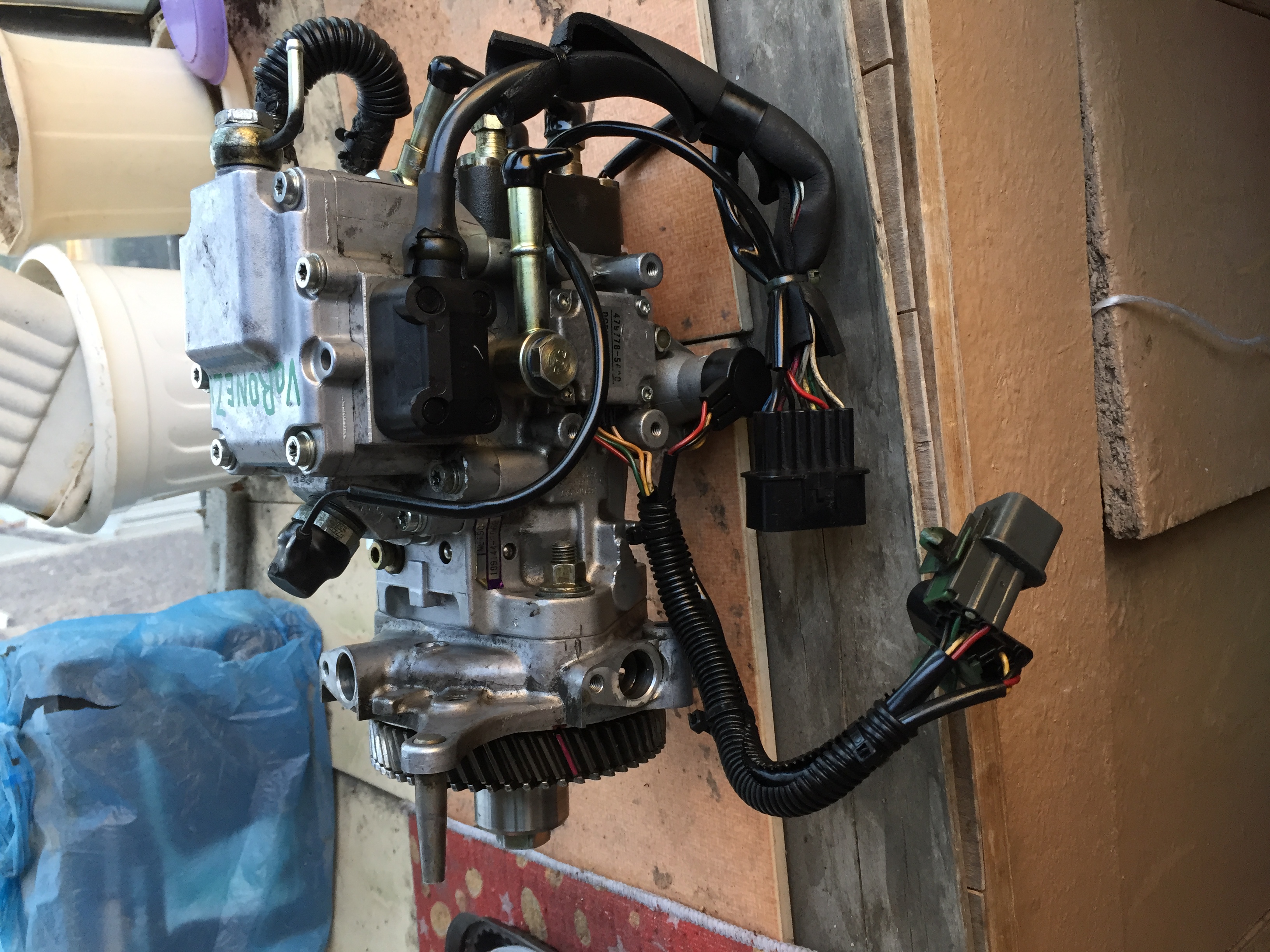

Вот мне интересно, тот кто только оригинал юзал при каком пробеге ТНВД капиталил?
Я всё, подготовился к ремонту 283 тык пробег

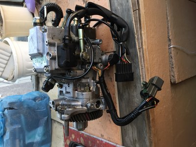

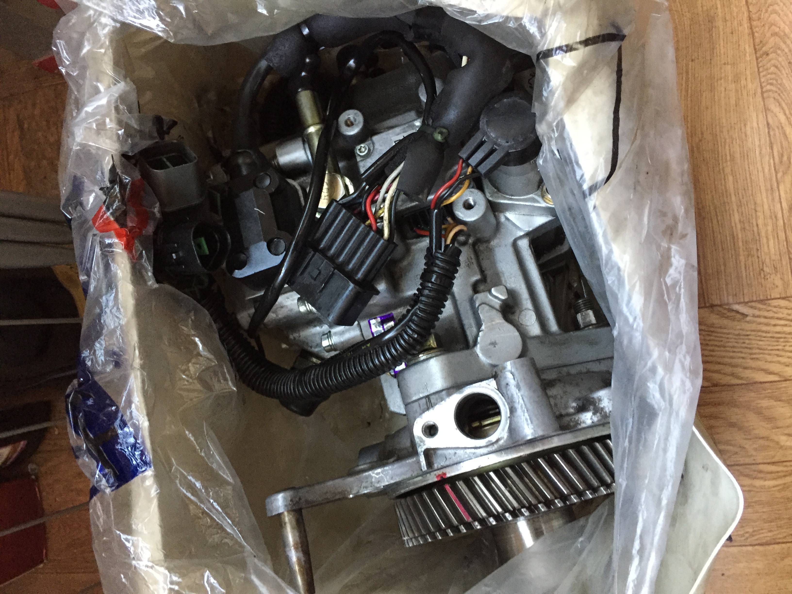

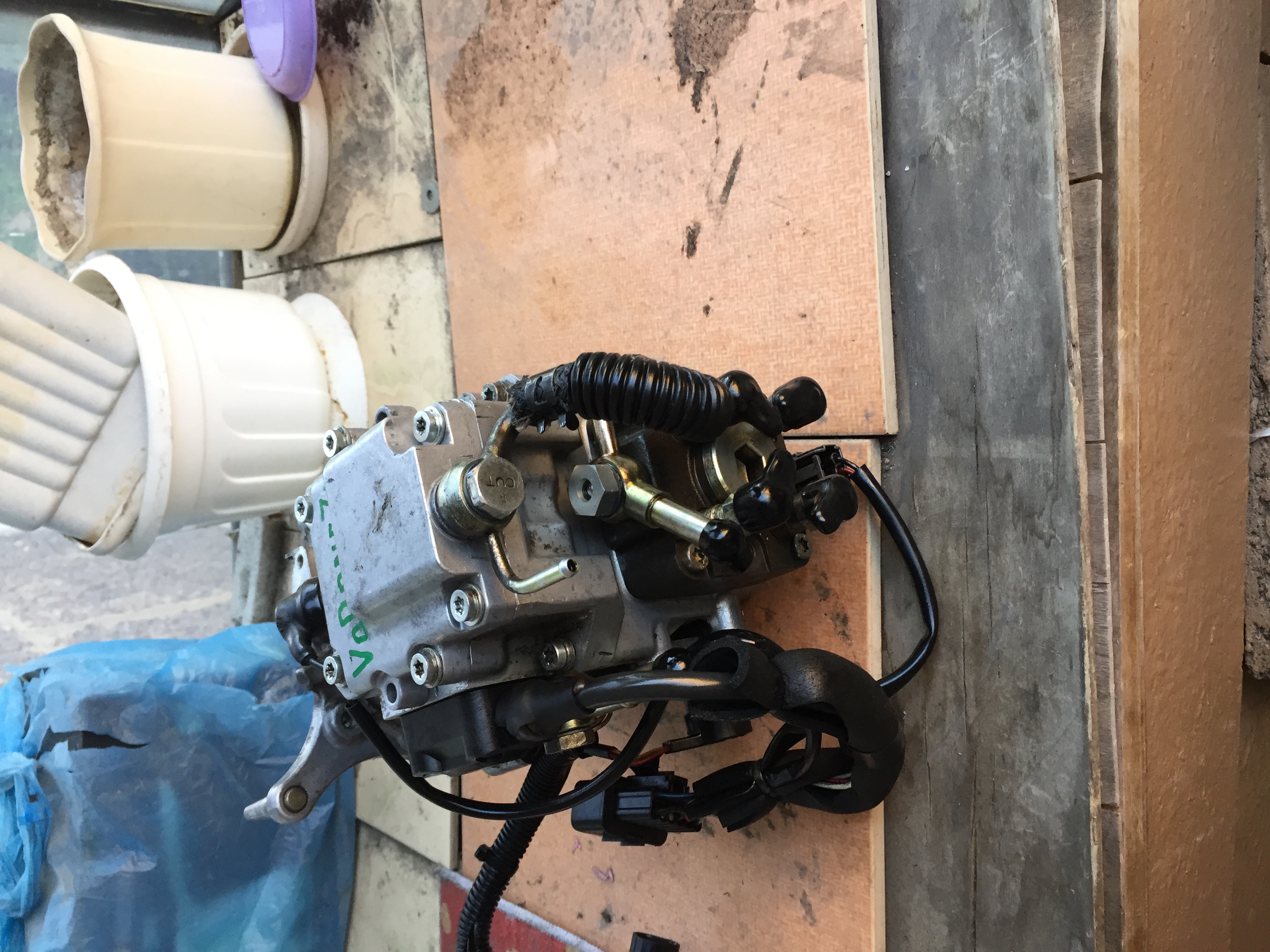

SmoAG
Сообщения: 7842
Двигатель:: 4m41
Откуда: Воронеж
Откуда: Воронеж
Благодарил (а): 99 раз
Поблагодарили: 541 раз
Сообщение SmoAG »
Ну кто как, на моем одометре без малого 300, тнвд просится, но ему еще недельку другую придется потерпеть, и потом возможно он поедет на востановление, куда правда еще не решил. А пока своего звездного часа дожидается чудо с фоток ниже;)
winter1971
Сообщения: 2948
Двигатель:: 4M41 дизель
Откуда: ЯНАО
Благодарил (а): 25 раз
Поблагодарили: 98 раз
Где-то я эти фото уже видел :*VICTORY*: Пришло-таки. Поздравляю!!! :*DRINK*:

-=Спец=- писал(а):Вот мне интересно, тот кто только оригинал юзал при каком пробеге ТНВД капиталил?
Да при таком же наверное и капиталили. :) Как подготовился? Определился куда будешь на восстановление отправлять?
В апреле ремонтировался 2006г.в., 320 тыс пробега, в насос не лазили, машина покупалась из СПБ.
Так чо ремонтировалось?

-=Спец=- писал(а): Так чо ремонтировалось?
Насос. 320 тыс выходил до ремонта.
