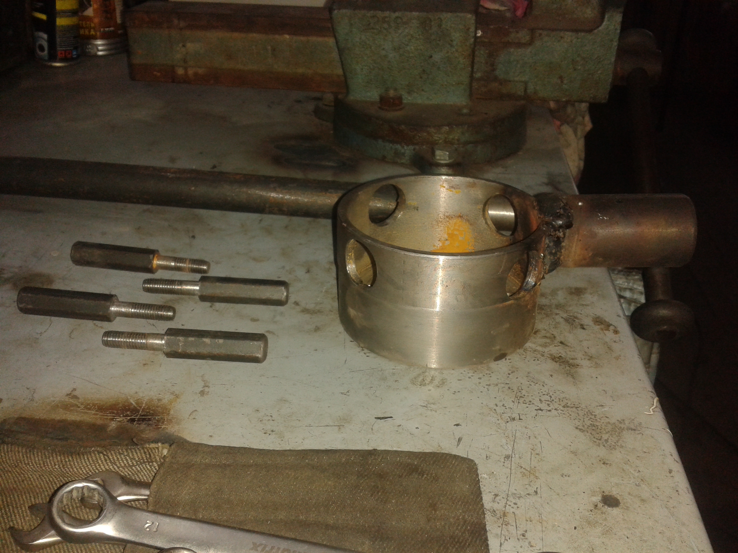

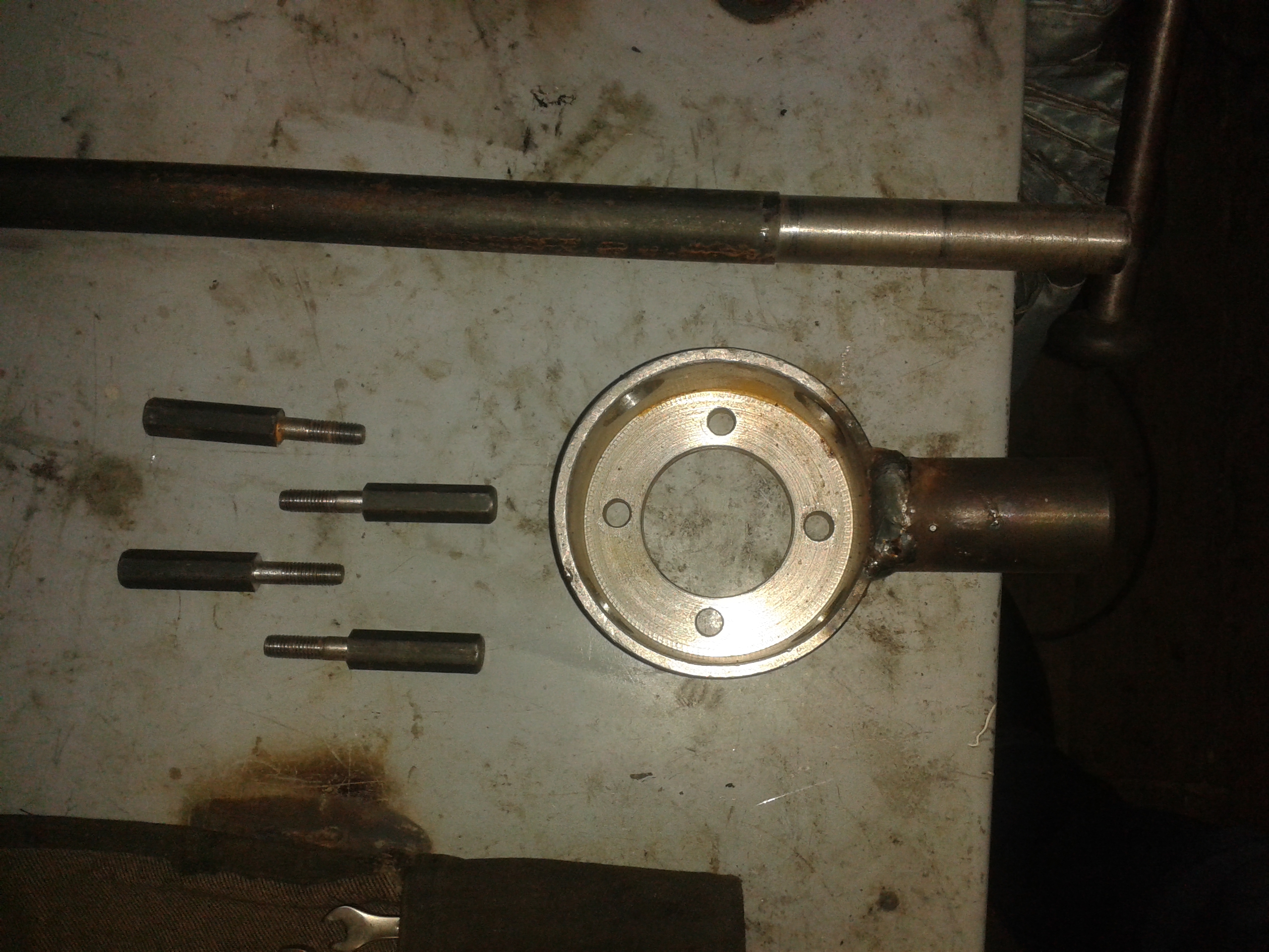

на 140 ткм регулировал клапана 1й раз зажаты были 3шт зазор 0.05 был на тёплом
болт на коленвале МПС тянуть 190Нм-210Нм без всяких фиксаторов, маслом смазать не помешает
причём тянуть надо строго застопоренный шкив приблудой фиксатором, а не на передаче ( тк будет пружинить)
да и сальники ! сальники не менял на 90 ткм на 140 ткм при регулировке клапанов снимал верхнюю крышку ремней ГРМ
для осмотра ремней, сальники СУХИЕ.

+1 , маслом смазывать обязательно !Fox414 писал(а):на 140 ткм регулировал клапана 1й раз зажаты были 3шт зазор 0.05 был на тёплом
