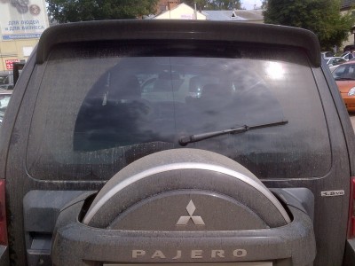

Каркас щетки пластиковый, а направляющие резинки металлические, что даёт более равномерное прижатие к стеклу, тем самым лучше чистит зону стопсигналаeugene97rus писал(а):А почему не хотите поставить оригинал, стоит рублей 350-400:
артикул 8253A030 Щётка стеклоочистителя заднего стекла
Щетка доработана, так что трет неплохо, не как с завода, я поставил такую.
Дворник пятой двери!

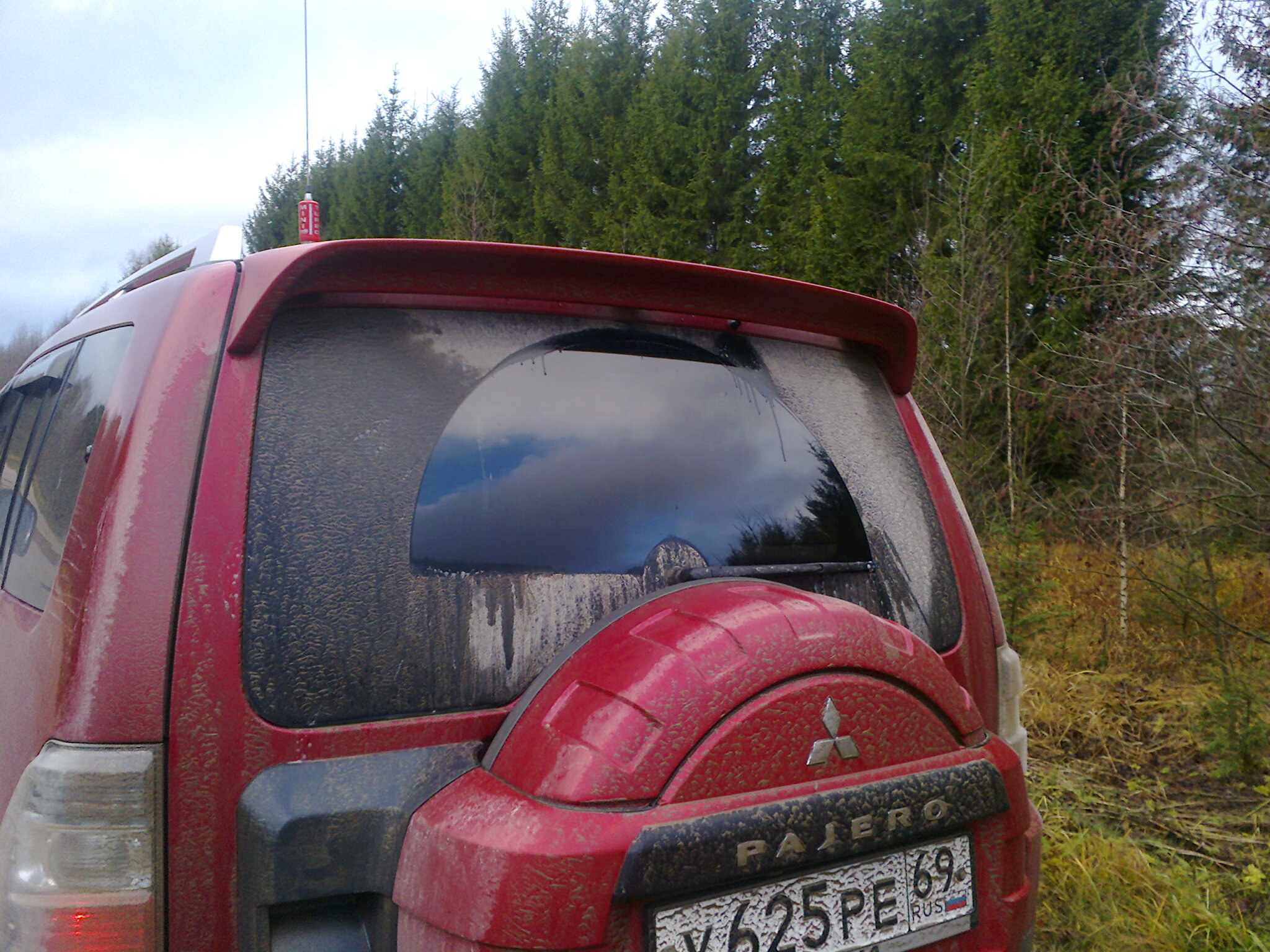

Дело не в моделях щётки,а в том что пружина слабо её прижимает.При установке от Ваз 2111(наездил на ней 130т.км)усилие прижима увеличивается только и всего и щетка чистит.Я пока просто заменил резинку в щётке.Потом укорочу пружину натяжную,и все.

Укоротил,точнее подогнул пружину,можно было и еще.Чистит прекрасно.Был недавно в салоне подергал щетку на Калине-универсал,как япошки могли такую г. конструкцию изобрести,зато современно.

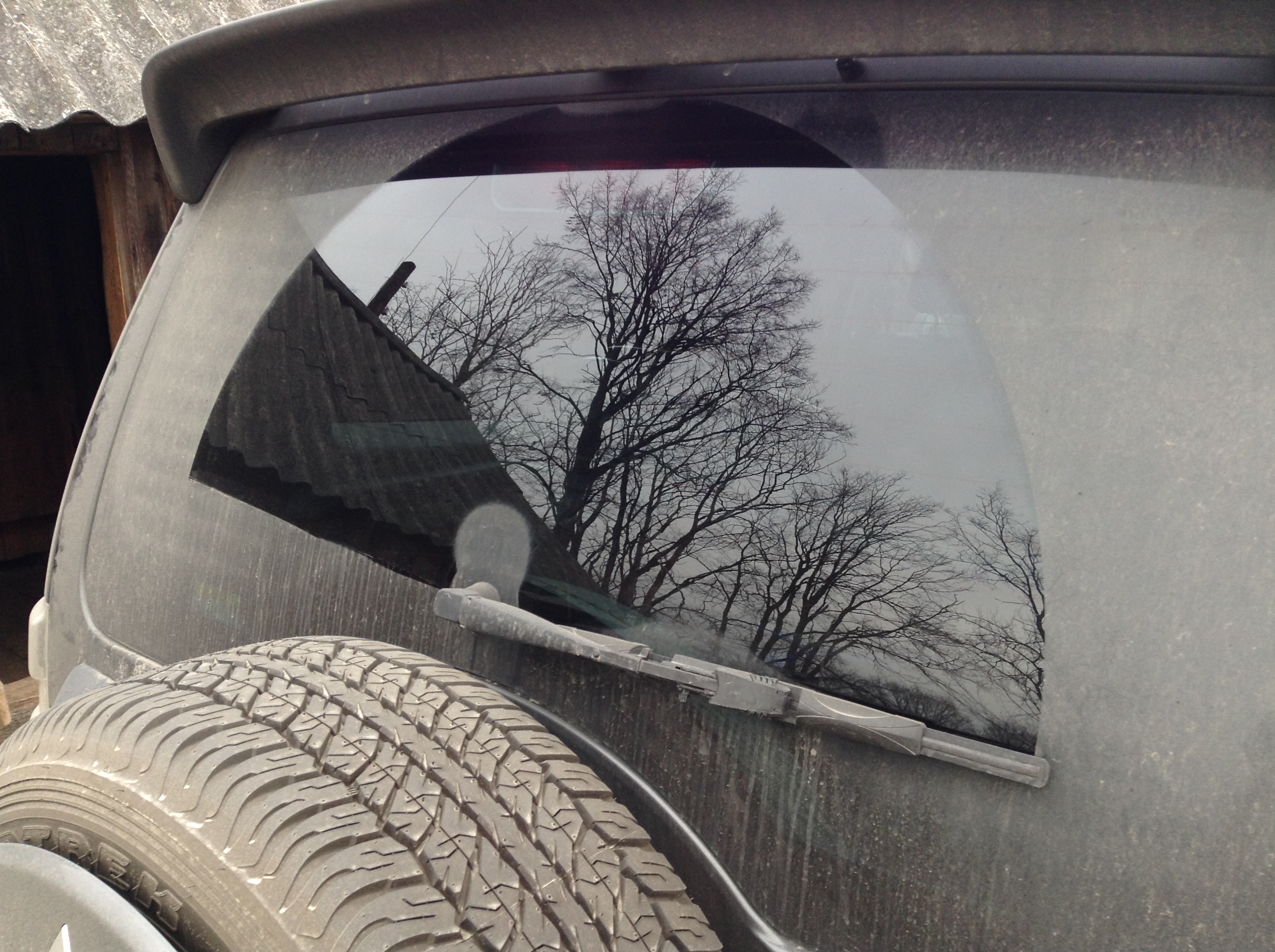

Поводок от ВАЗа и бескаркасная щётка. ИМХО, при данном апгрейде конструкция этой щётки тоже немаловажна. Установлено эмпирическим методом.

Так всё и дело в конструкции поводка.У паджеро нет нормальной оси у поводка.Но главное что из-за этого щетка не прижимается нормально.Просто смешно когда мини щетка не чистит практически плоское стекло.

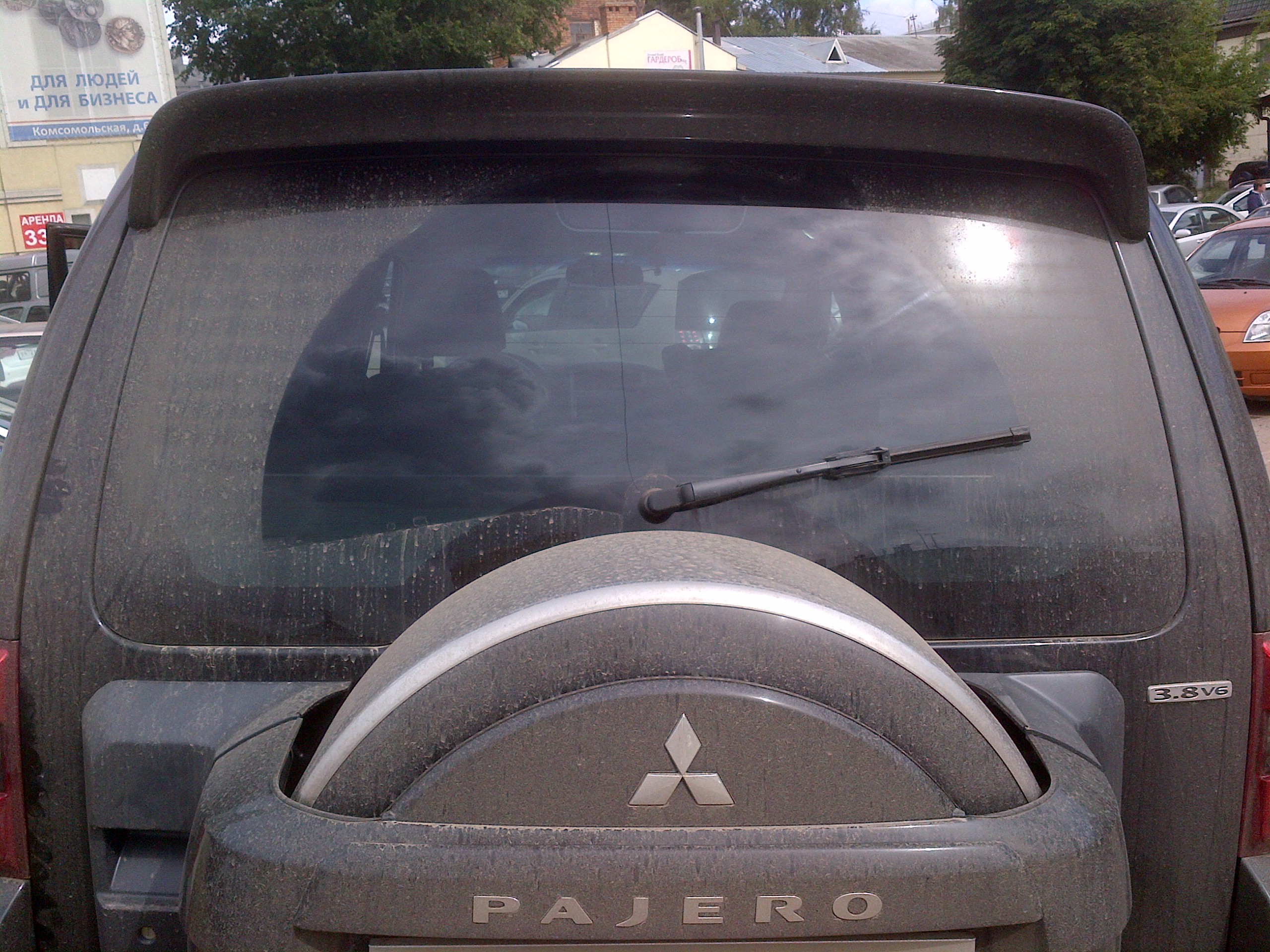

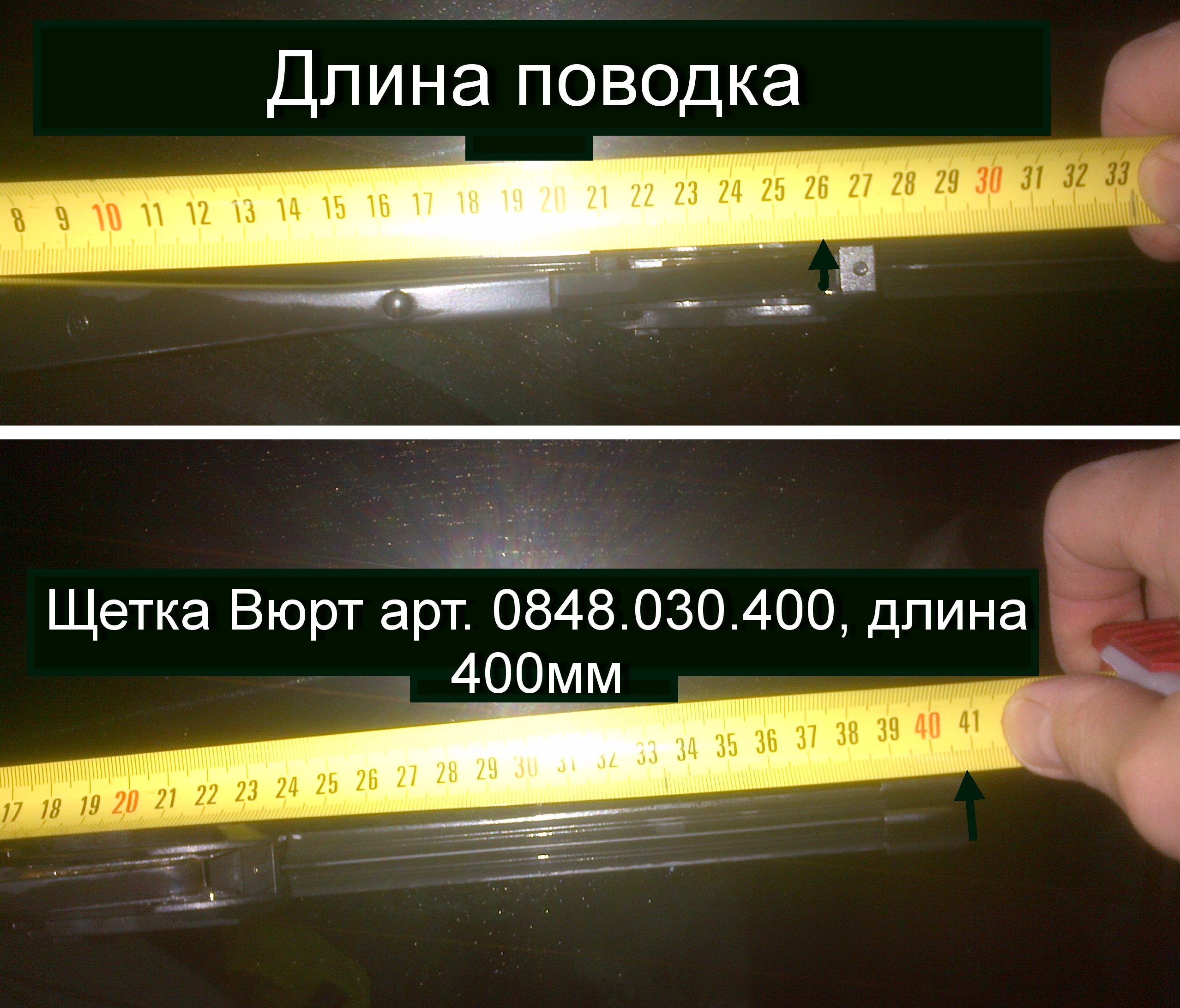

Привет!
Вот фото поводка и щетки на нем: А это фото зоны очистки: Два года уже почти-полет нормальный!
Р.S. Родной поводок+установленный по гарантии такой-же+щетки от Аута и П4 (тоже еще гарантийщиками ставленные), с подогнутыми пружинами, подсунутыми ластиками-все в гараже на полке лежат... Чтоб бУло!
Dictum factum!Lebed писал(а):Блин, как у тебя Вюрт поместился, ума не приложу...

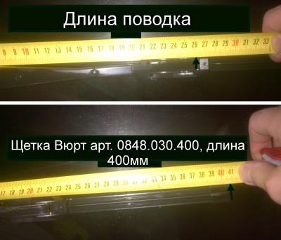

Не поленился, замерил поводок. 250 мм от центра отверстия. Щётку замерять не стал (у тебя такая же). Наружный край резинки пришлось подрезать где то на см. Ничего не понимаю.

Не перепутал? Нужен поводок задний от ВАЗ 2111 и щётка на 380 мм.

Видел. Почему и удивляюсь, как у Виталия 400-ка влезла. Исправлено.

пришел в большой ВАЗ(и пр.ТАЗ)овый магазин с поводком (со щеткой) от Паджерика, объяснил ситуацию, попросил подобрать. Подобрали по длине (со щеткой) сразу, чтоб максимально похоже. Сказали, по-моему, что поводок-польский. Поставил-все гут.
Умерла щетка (быстро), был в "Вюрте", увидел короткую-примерил-подошла "тютелька в тютелькеу". Купил. Радуюсь.

Длина родной щетки 354,расстояние от оси поводка до верха стекла примерно 420 ,можно и 400 вкарячить подгоняя по длине поводок,только зачем?

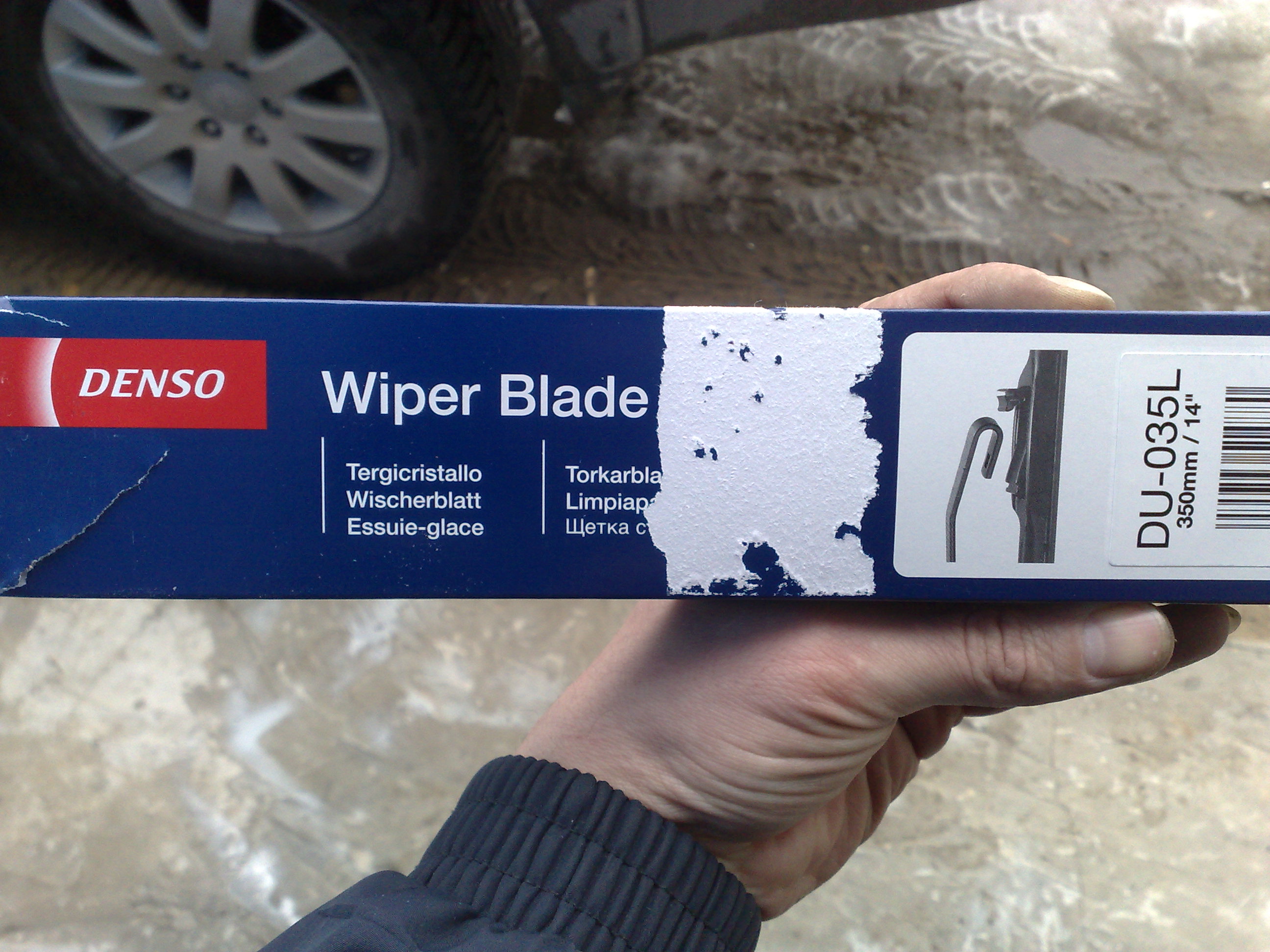

Я вот такую поставил на Вазовский повадок. Подошла идеально и чистит супер.
