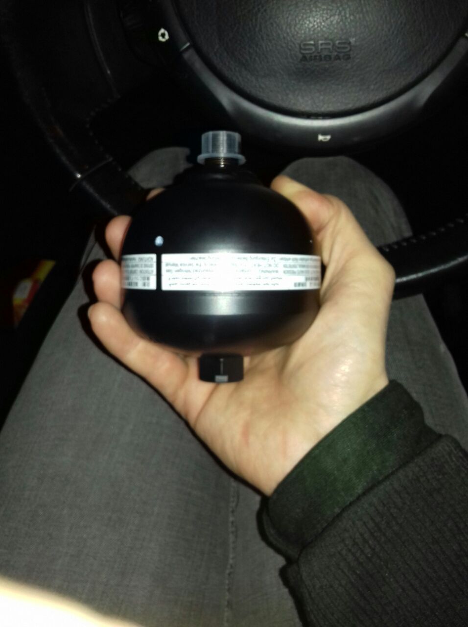

Народ, подскажите как правильо менять гидроаккум. Надоли потом прокачивать систему?

В в теме есть. 20 раз качнуть педалью тормоза открутить и вкрутить новую. Прокачивать ничего не нужно

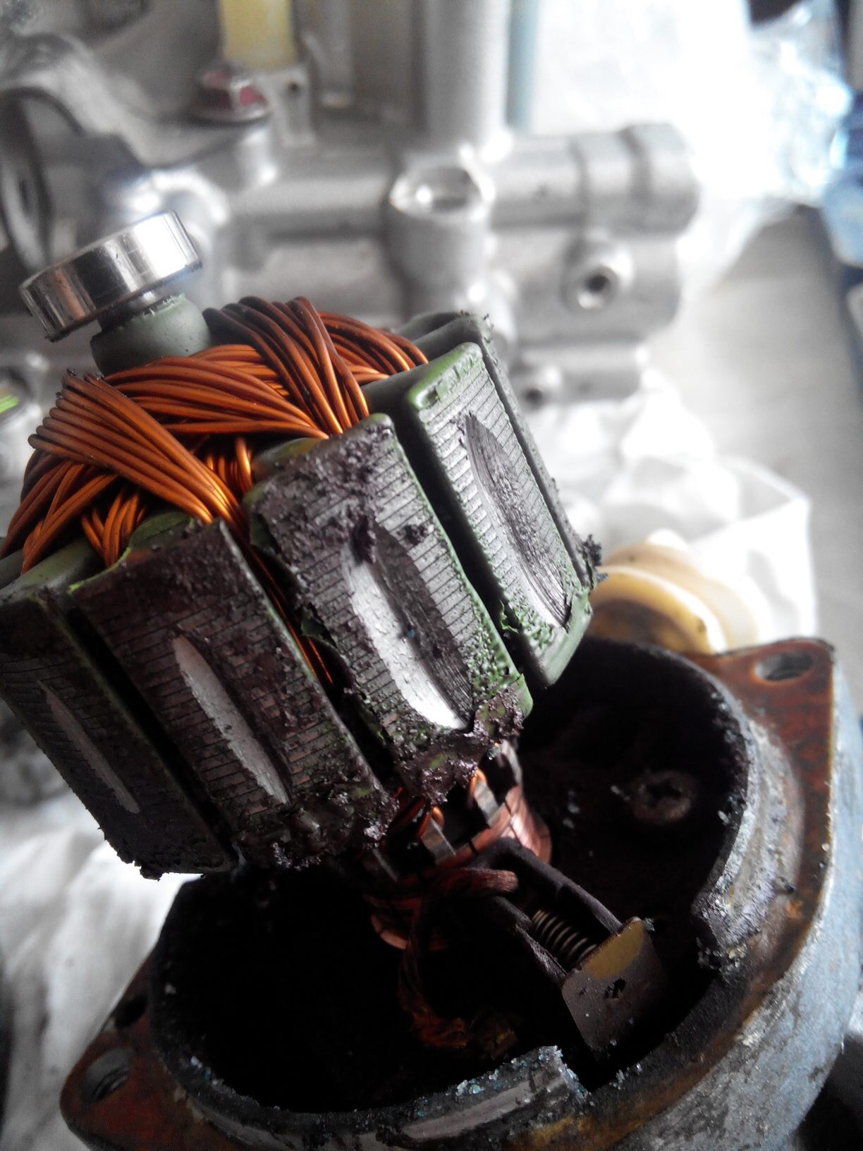

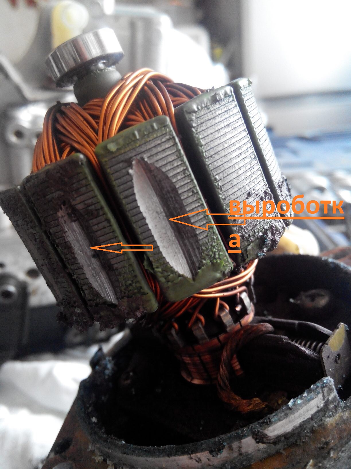

ДОПОЛНЕНИЕ: спустя день после описанного выше случилось следующее: моторчик стал срабатывать через каждые 2 минуты на просто стоящей заведенной машине, странный звук похожий на стрекот также остался и начинается каждый раз на последних мгновеньях работы моторчика.
Уровень тормозухи явно не изменился.
Мой приятель подключил какой-то сканер в котором выбрал паджеро 2004 года (монтер в списке программы не было) и сказал что есть две ошибки в разделе тормозная система: ошибка 35 и ошибка 57. Ошибки потер, и они спустя два часа стояния и небольших передвижений не появились. Так как приятель только недавно купил диагностический шнур и ноутбук с ПО, интерпретировать все это да еще и в выходные поручил мне. И если с ошибкой 57 ошибкой - "неисправность гидроаккумулятора или утечка в гидроусилителе или неисправность датчика предупреждения о низком давлении" можно по прежнему кивать на грушу, то ошибка 35 просто пугает - " неисправность блока управления двигателем или блока АКПП или блока MASTS" ну или лайт-вариант - " неисправность шины данных или плохой контакт".
Кто может подсказать как все это интерпретировать (если доверять не фирменному тестеру)? и где почистить контакт? (кажется где-то проскакивала рекомендация по поводу контакта блока АБС который должен быть за CD-приводом)???

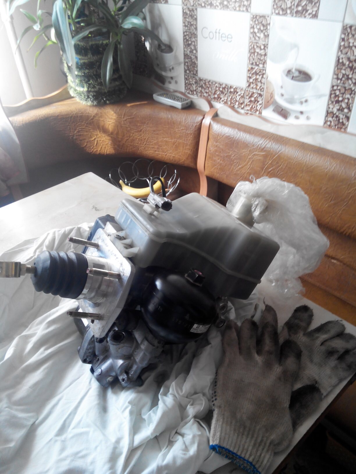

Ребята у меня тоже проблема с abs Насос постоянно качает. Я купил БУ abs блок. Вчера снял (грушу) с донора и поменял,жужание пропало но не на долго,через 30мин появилось в новь. И когда выкручивал (грушу) давления и житкости не было вообще! Может прокачать надо систему? А и еще разобрал в БУ блоке насос и вот что там! Свой пока не трогал.

Вычетал я , что как проверить (грушу) прокачать педалью на не заведенный двиготель. Что я и сделал,сел нажал 40 раз как был уровень (мах) так и остался и педаль не изменилась. С каким нажатием жалась так и жалась. Что скажите господа? ГРУША стухла?

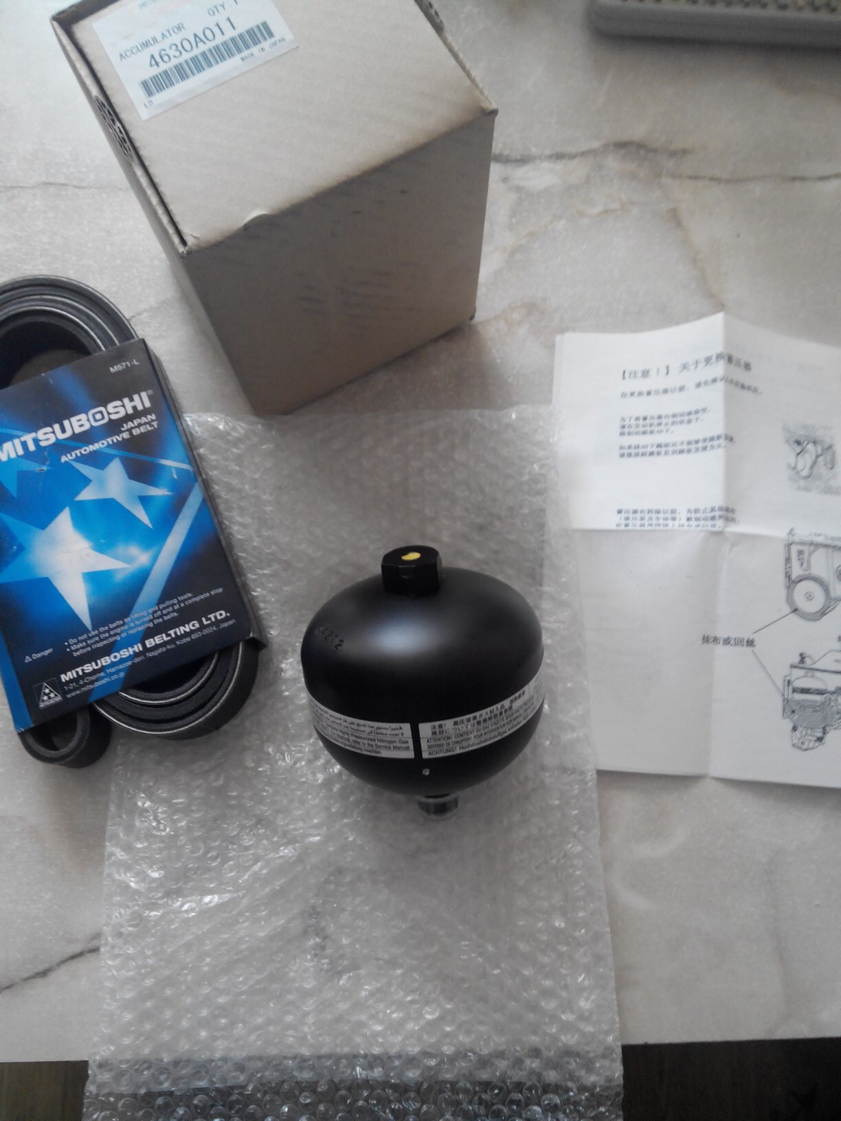

Сообщение в FAQ!!!
Загудела груша, потом пропали тормоза горит абс и ручник, пищит зуммер постоянно.
Полазив по форуму наткнулся на счастливчика попавшего под программу. Ему бесплатно заменили официалы, кажется КАЛИНИНГРАД в 2014.
Теперь инструкция проверенно работает авто купленные в России у дилера:
1. Регистрируемся на сайте https://m-drive.mitsubishi-motors.ru/
2. Загружаем Скан или фото СТС, тем самым подтверждаем автомобиль.
3. Звоним 8-800-200-05-25 говорим проверим авто на отзывные программы, уточнив по гидроаакумулятору.
4. Если подтверждают попадание под программу записываемся тут же на сайте у ближайшего дилера на диагностику.
5. Едем проходим диагностику подтверждают что груша.
6. Мне сказали что нет в наличии, заказали.
7. Говорили что будет через 21день - 1,5 месяца. И что они перезвонят, но как я и думал не звонили. Через месяц звонил каждую неделю узнать о приходе.
8. В итоге 1.5 месяца и мне говорят в наличии! На какое время записать Вас.
9. Записываемся, отдаем машину, ждём час и всё готово!!! Тормоза есть!
ЗАТРАТ 0 РУБЛЕЙ!!! Ремонт безвозмездный!
