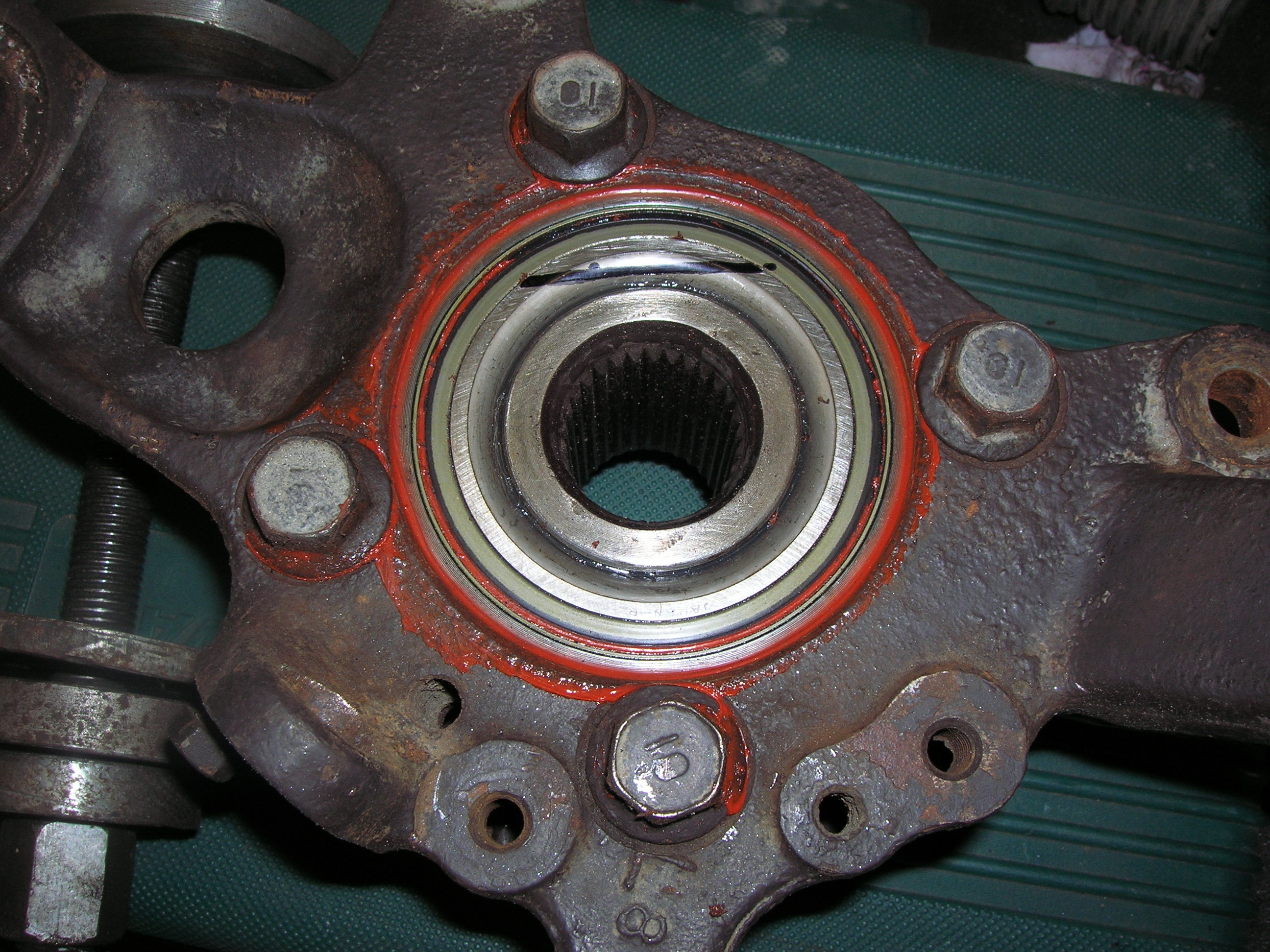

Менял передний левый подшипник. Пришлось снимать поворотный кулак, так как прикипел насмерть. Снял подшипник с помощью болгарки и тонкого диска: сделал надпил, сколол зубилом обойму, вытащил ролики тонкогубцами - подшипник располовинился. Потом чисто слесарная работа - надпиливал и скалывал, а внешнюю обойму просто выбил из кулака. Заказал в АСТЕ подшипник ФЕБИ, но в коробке лежал NSC

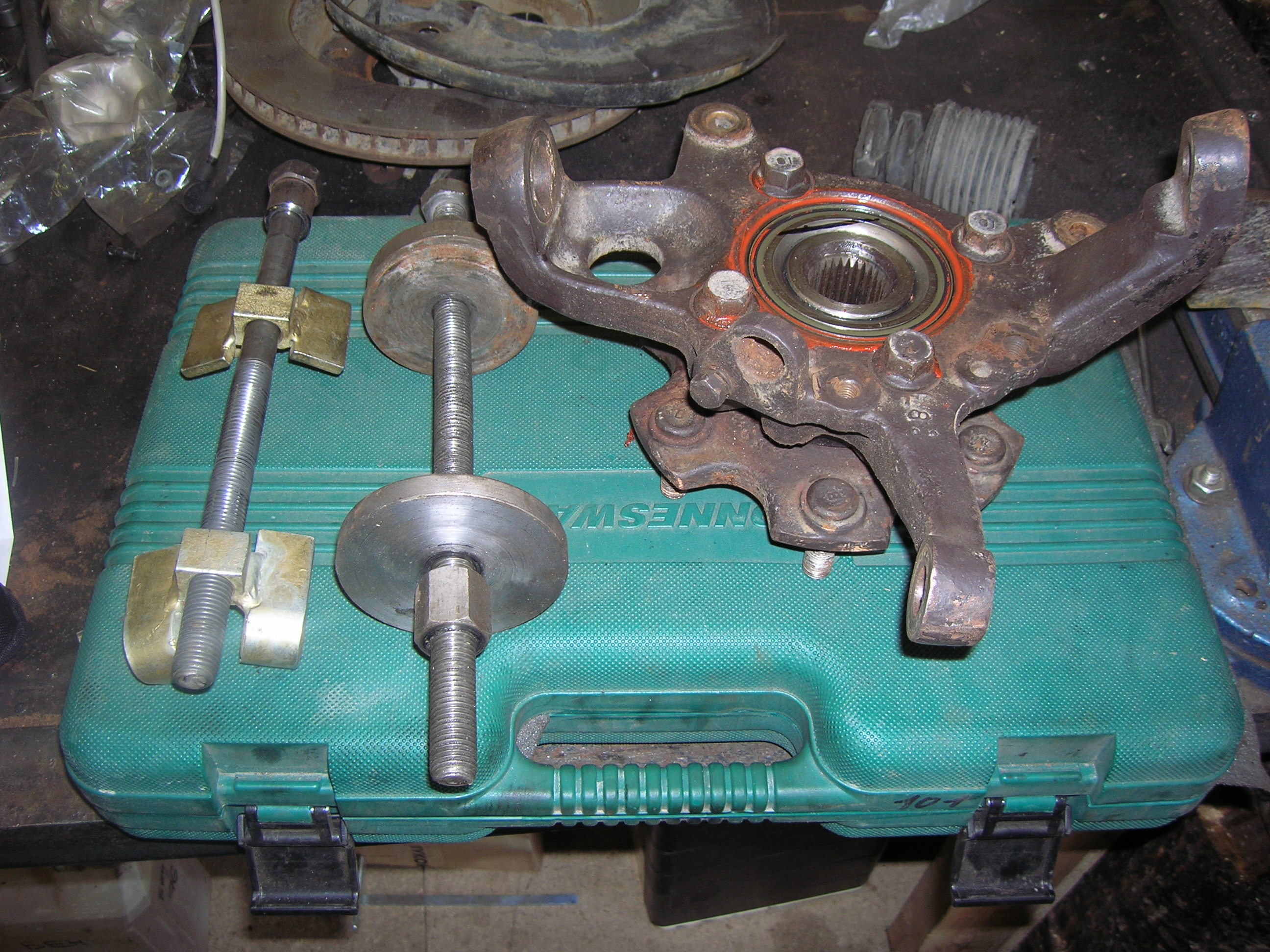

. Поставил с помощью съемника. Промазал небольшим количеством герметика (совсем немного) чтобы не закисал. Его можно сделать из болтов стяжек пружин подвески. Фото сделал поздно, уже на собраном узле. Маркером нанес место распила. Пилить нетрудно (только надо максимально аккуратно).
А это съемник, шайба нужна диам 84мм
