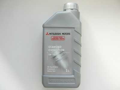

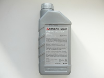

Я себе залил вот такое масло. Получилось 540 р. за литр.

Молодцы митцу! Всё честно написали на банке. Масло HC т.е. гидрокрекинг. Называть его синтетикой не противозаконно, но не совсем корректно. Наличие спецификаций С говорит о том, что масло малозольное, следовательно щелочное число у него низкое. Менять такое масло на дизеле надо тыщах на 6-7, на бензинке на 10-12, т.к. к этому времени, учитывая высокую сернистость нашего топлива, пакет присадок срабатывается и перестает мыть. Двигатель начинает загуталиниваться и лачиться.

Т.е. митцу гавно льём дальше кастрол?)
