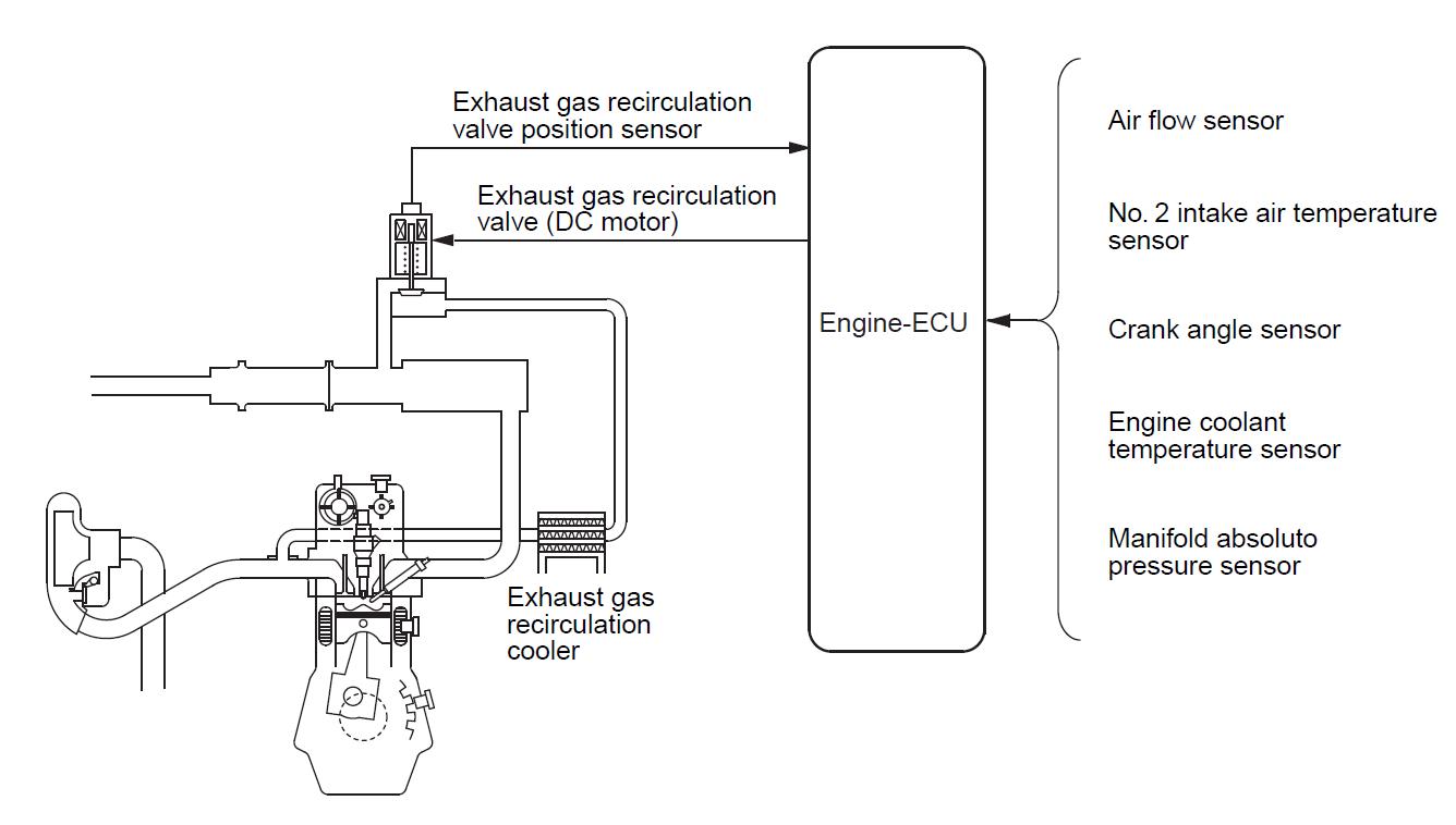

Вот что вычитал - дроссельная заслонка на 4m41 и 4d56 используется в трех случаяхDenisR писал(а):дроссельная заслонка в том числе перекрывает впуск для того чтобы больше газов подсасывать из выпуска, она как-бы часть системы ЕГР. У нас комон рыло, нам не обязательно нужен дросель для остановки.
1) When engine is running Engine-ECU actuates the throttle valve control servo to fully open the throttle valve.
2) When engine is stopped Engine-ECU actuates the throttle valve control servo to fully close the throttle valve for 3 seconds. This cuts off the flow of intake air and prevents the engine from run on (dieseling).
3) When a problem develops If the engine-ECU detects a serious problem, it immediately closes the throttle valve fully to stop the engine.
Вообщем нет указания, что дроссельная заслонка прикрывается в то время, когда работает система ЕГР!
Соответственно и удалять дроссельную заслонку нет смысла - она нужна для экстренной остановки двигателя!
При работе системы ЕГР, дроссельная заслонка открыта полностью!
Приведу доказательства, что ЕГР на дизельных моторах не прикрывает дроссельную заслонку - на рисунке в параметрах нет корректировки по throttle valve или TPS FGC, так удаляют Тайцы балансирные валы или нет? или просто ремень балансиров снимают?
